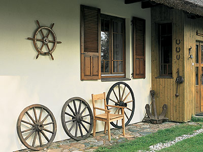

В стиле этноРазбросанные по прилегающей к дому территории предметы: плетеные корзины, колеса от телег, мельничные жернова и пр., - создают атмосферу старого рыбацкого поселка В стиле этноИсходным материалом для этой скамьи стал ствол дуба

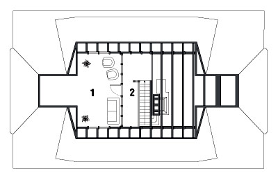

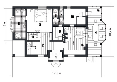

В стиле этноПлан первого этажа В стиле этноПлан второго этажа В стиле этноПлан третьего этажа
Экспликация
Первый этаж
1. Прихожая 2. Холл 3. Кухня 4. Терраса 5.Спальня 6.Ванная комната 7.Санузел 8.Душевая 9. Сауна 10. Прачечная 11. Гардеробная

Третий этаж
1. Спальня 2. Лестница

Дом имеет три жилых уровня. Пожалуй, самое колоритное помещение первого - это кухня, в которой царствует огромная печь-камин, сложенная на заказ по эскизам автора проекта. Здесь все пропитано духом старины: на подоконнике выстроились в ряд кофейные мельнички, на полках - чугунные утюги и прочая антикварная утварь. Очевидно, что дизайнерская мебель была бы здесь неуместна. Зато простой, грубовато сколоченный стол и удобный кожаный диван прекрасно вписываются в интерьер. Скухней соседствует просторная терраса, через застекленную стену которой открывается вид на море. Это помещение может играть роль и столовой, и гостиной. Именно здесь обычно собираются на торжества гости дома.
Тут же, на первом этаже, расположены отдельные апартаменты матери владельца дома, женщины преклонных лет. Они состоят из просторной комнаты и большого санузла, оснащенного джакузи.

Из гостиной на третий этаж поднимается деревянная лестница. Там под самой крышей расположена просторная, площадью 19,5м2, гостевая спальня.

Вдизайне прилегающей к дому территории, как и в оформлении интерьеров главного здания, ощущается сельский колорит. На одном из фасадов раскрылся веер из деталей старинных прялок, к другому - небрежно прислонилось треснувшее деревянное корыто. Тут и там виднеются старые колеса от телег, а возле поленницы стоит на вечном приколе самая настоящая бричка, в которой еще в прошлом веке ездили по выходным в церковь крестьяне.
Оригинальным декором стали и разбросанные в художественном беспорядке мельничные жернова. Кэтим камням, хранящим тепло человеческих рук, автор проекта питает особую любовь и использует их повсеместно - и для украшения территории, и как материал для мощения дорожек, и даже в качестве столешниц.
