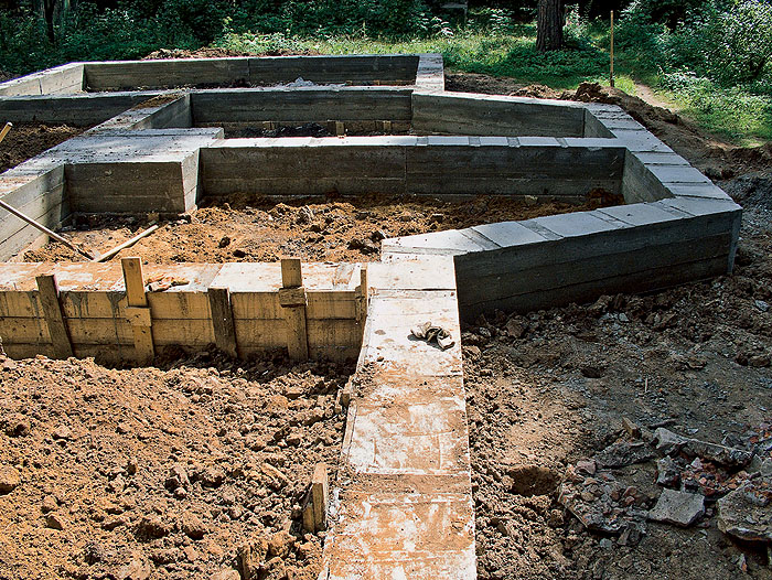

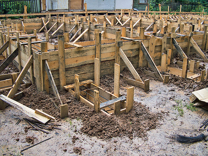

"Загородный дом"

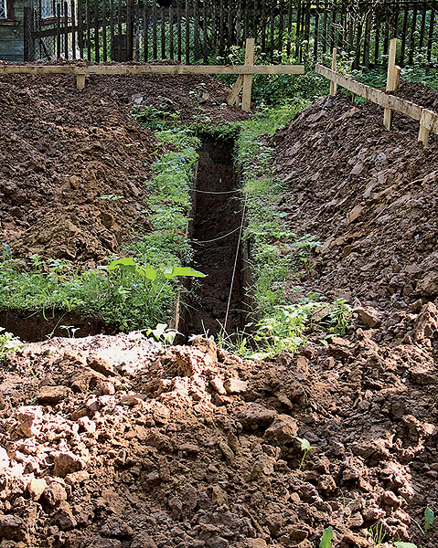

Строительство дома началось
с того, что
по периметру
его будущих стен выкопали
траншеи
глубиной около
180см и шириной около 50см. Вынутый из них грунт с участка вывезли.
На дне траншей устроили сначала песчаную,
а затем гравийную подушки
(обе- 200мм),
которые тщательно утрамбовали

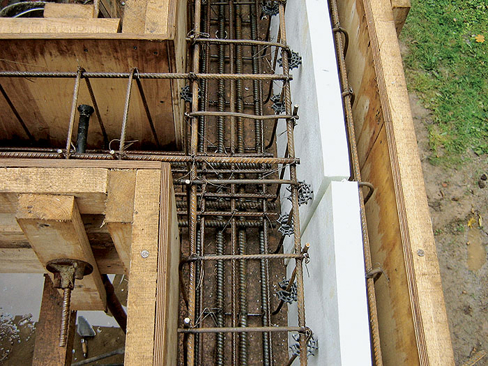

В траншеях установили
дощатую опалубку,
в которую уложили арматурный каркас из прутка
диаметром 12мм,
и бетононасосом залили бетон
М300

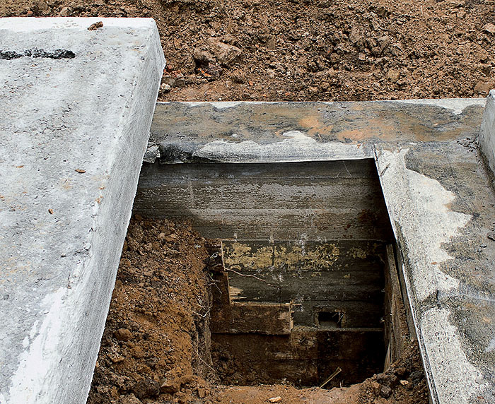

Чтобы подключиться к ранее
имевшимся на участке коммуникациям, под ленту сделали подкоп

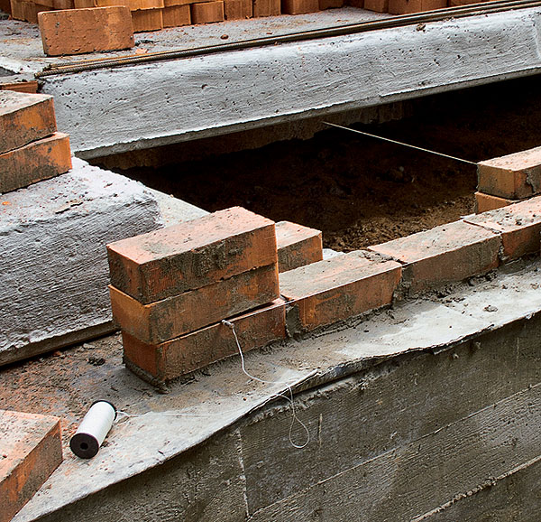

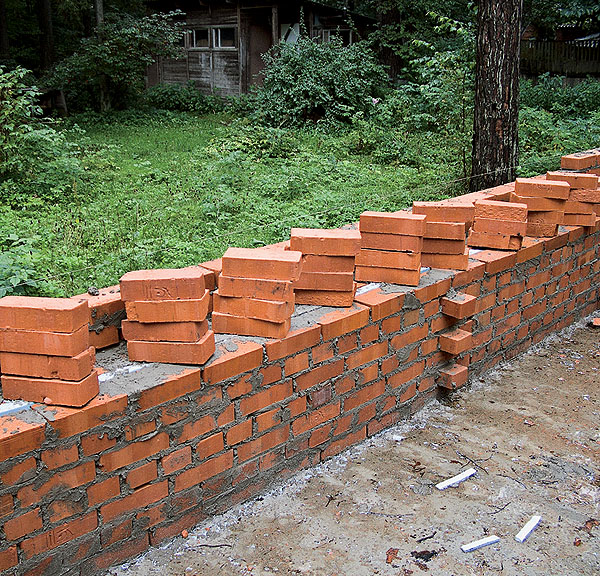

По периметру участков фундамента нестандартной формы, которые
не удалось перекрыть пустотными плитами, выложили ленту из кирпича

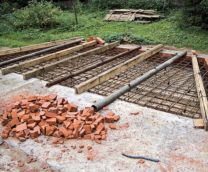

На участках смонтировали
дощатые щиты, а поверх них уложили арматурный каркас и залили бетоном марки М300

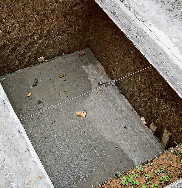

Под домом устроили погреб.
На дно выкопанной ямы (42,52,5м)
залили "тощий"
бетон, уложили
слой рулонной
гидроизоляции, оставив выпуски
на стены, и залили слой (200мм)
бетона М300

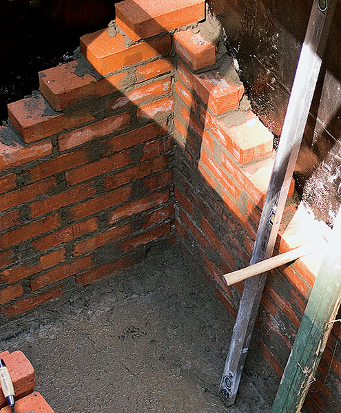

Стены погреба выложили
в полкирпича
и наклеили на них гидроизоляцию, "склеив" ее
с гидроизоляцией основания.
Защитили этот "чулок" стенкой
в полкирпича

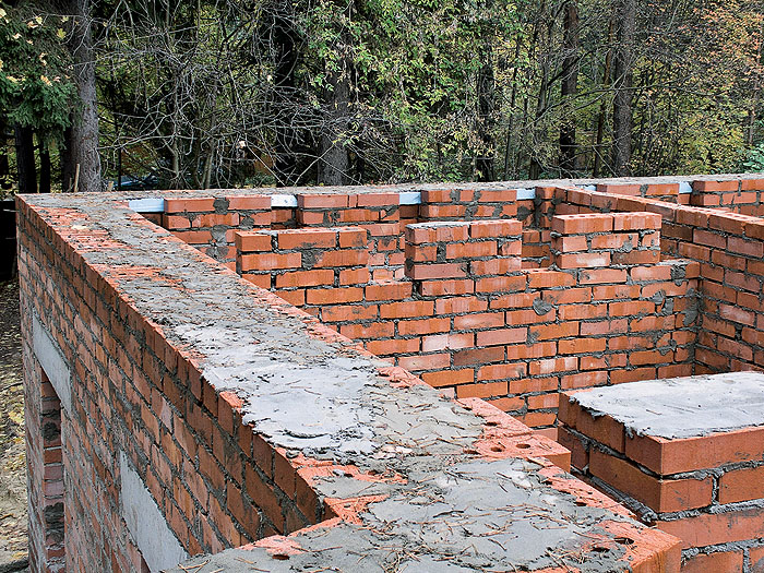

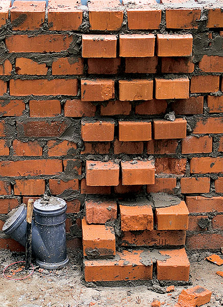

В первую
очередь выкладывали наружные стены, при этом оставляли выпуски для соединения
с внутренними стенами

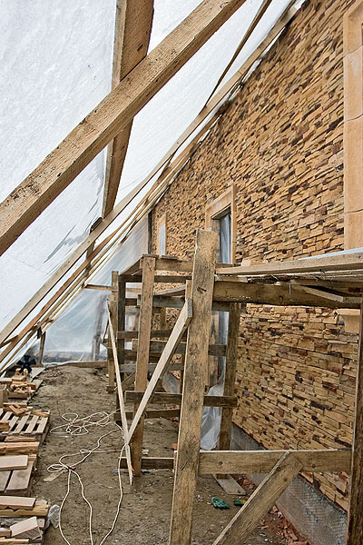

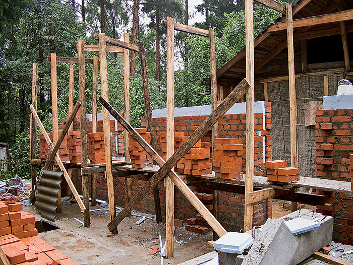

При возведении стен без лесов
не обойтись.
Их создавали
с таким расчетом, чтобы по мере роста стен можно было поднимать
и площадки настила

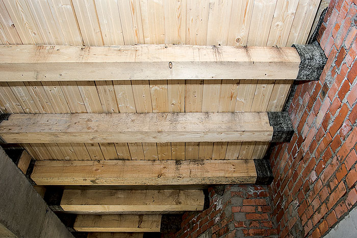

На верху стен сделали ниши
под укладку деревянных
балок перекрытия
Чтобы погодные условия не мешали проведению работ, вдоль стен создали временные укрытия из досок и поли-этиленовой пленки
Работы по облицовке кирпичных стен искусственным камнем завершились практически одновременно
с созданием стен второго этажа
Швы между "камнями" заполняли специально подобранной по цвету
затиркой с помощью строительного "шприца". После того как затирка
подсыхает, ее излишки легко
удалить из шва с помощью ветоши

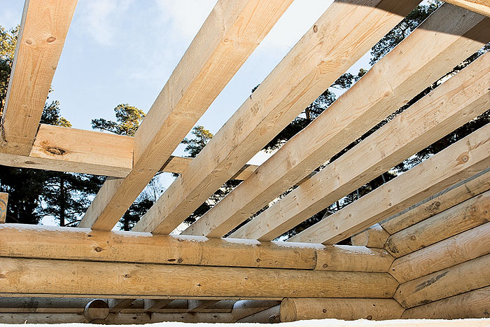

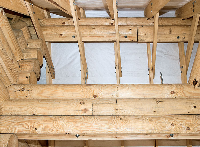

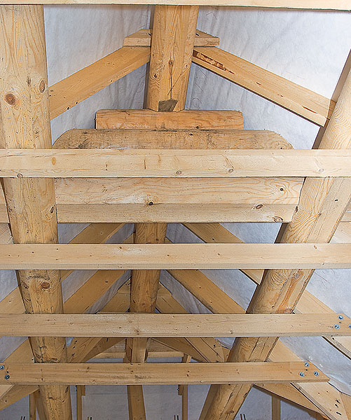

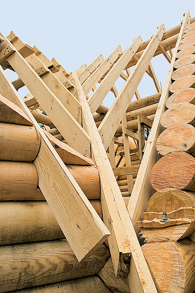

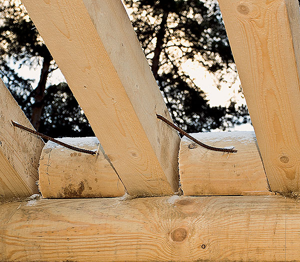

Стропила изготовили из обрезной доски (25050мм)
В средней
части дома высокие
поперечные
стены стянули
сплоченными бревнами

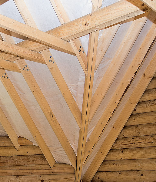

В боковых крыльях дома стропила в верхней зоне опираются на центральное-
"князевое"- бревно
и две прогонные слеги. Мощные затяжки призваны предотвратить
их деформацию, которая может возникнуть
при усадке бревенчатых стен
Монтаж кровельного "пирога" в связи
с погодными условиями проводи-ли не как обычно- изнутри наружу,
а наоборот: антиконденсатная мембрана,
над ней вентзазор
и лежащее
на обрешетке кровельное покрытие. Остальное
монтировали
изнутри дома

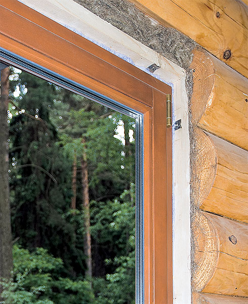

Рамы окон и дверей прикрепили к дощатым черновым коробкам с помощью оцинкованных анкерных пластин и оцинкованных (это обязательно) саморезов. Зазоры над черновыми коробками заложили паклей- она надежно защитит зазор от продувания, а при усадке бревенчатых стен сама легко сомнется, но ни в коем случае
не передаст возникшую нагрузку коробке. Такой нехитрый прием также предохраняет окна и двери
от деформации при усадке дома

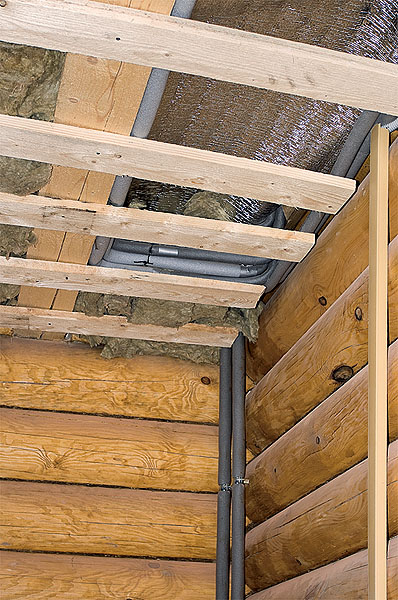

Если в доме бревенчатые стены отшлифованы
и покрыты
защитным составом, как правило,
предполагается,
что потолки будут подшиты вагонкой. Хозяева решили нарушить этот постулат- потолки
в доме будут
либо подвесными,
либо подшитыми гипсокартоном

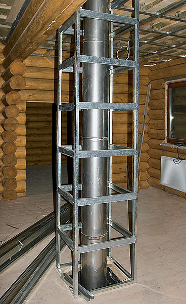

Стальная
сандвич-труба
вряд ли украсит жилые помещения, расположенные
над каминным
залом. Проблему решили так: вокруг трубы создали металлокаркас, который обошьют гипсокартоном,
а на него наклеят искусственный камень. Внизу
и наверху получившейся «колонны» установят вентиляционные решетки,
и поднимающийся внутри каркаса воздух будет обогревать комнаты

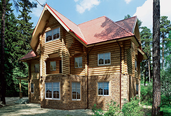

Аесли объединить оба материала в одном архитектурном сооружении? Вдруг плюсы одного из них компенсируют минусы другого? Именно о комбинированном варианте строительства (на примере дома, возведенного фирмой «Загородный дом» в одном из подмосковных поселков) и мы расскажем вам в нашей статья.
Комбинированный дом
Начнем с того, что комбинированный дом- это отнюдь не плод интеллектуальных изысканий скучающего архитектора и не выдумка дизайнера. Такие постройки известны как в Европе, так и в России довольно давно. Правда, комбинированные европейские дома значительно отличались от наших. ВЕвропе, как правило, применяли так называемую технологию фахверка: пространство между мощными несущими деревянными балками закладывали природным камнем, который скрепляли раствором. Итолько в районе Альп комбинированные дома выглядят почти так же, как в России: нижний этаж- каменный (у нас его делают в основном кирпичным), второй- деревянный (у нас чаще бревенчатый, что соответствует традициям). Продольно вытянутая деревянная конструкция в сочетании с каменной кладкой смотрится привлекательно, свежо и нестандартно в любые времена. Справедливости ради следует отметить, что в России такие дома получили широкое распространение несколько позже, чем в Европе, и только после строжайших указов (середина XVIIIв.), направленных на борьбу с массовыми пожарами в городах.
Комбинированный дом не только реально способен удовлетворить практические запросы тех, кто никак не может решить, какой материал предпочесть, разрываясь между экономичностью и экологической чистотой дерева и надежностью кирпича. Выбор в пользу комбинированной конструкции нередко продиктован, во-первых, результатами экспертизы почвы, которые исключают возможность строительства тяжелого, целиком кирпичного дома с заглубленным фундаментом. Во-вторых, тем, что ландшафт, а порой и форма участка застройки не позволяют использовать грузоподъемную технику (автокран ит.п.). В-третьих, желанием разместить такие "пожароопасные" помещения, как кухня, котельная и каминный зал, в каменной, а значит, "негорючей" части дома, а жилые помещения- в экологичной деревянной. В-четвертых, экономическими причинами (они же нередко и основные). Инаконец, в-пятых- богатейшими дизайнерскими возможностями, которые предоставляет объединение различных по физическим свойствам и эстетике строительных материалов.
Что же касается пожароопасности комбинированной конструкции, можно сказать одно. Горят любые дома, как деревянные, так и кирпичные. Ипроисходит это чаще всего из-за неправильной установки и эксплуатации отопительных или электрических приборов. Так что материал, из которого построен дом, тут ни при чем. Гораздо важнее грамотно выполненный расчет электрических сетей, а также соблюдение конструктивных требований при установке печей и каминов. Ну а если сравнивать, во сколько обойдется восстановление, полезно помнить, что после пожара кирпичная кладка утрачивает значительную долю своей прочности, поэтому затраты на восстановление после пожара кирпичного дома вполне сопоставимы с затратами на строительство нового- деревянного.
Внашем случае при выборе и заказе комбинированного дома люди руководствовались прежде всего двумя из перечисленных ранее причин. Дело в том, что большой старый участок был разделен вдоль на два. Врезультате получилась довольно узкая полоса, почти в центре которой и планировалось расположить дом. Из-за имеющихся старых строений и вековых сосен уместить на этой полосе еще и строительную и грузоподъемную технику можно было разве что на самом начальном этапе, пока нет высоких стен. Врезультате технику задействовали только при заливке лент фундамента (бетононасос), устройстве цокольного перекрытия, разгрузке кирпича (автокран). Все же остальные операции пришлось осуществлять вручную. Так что возведение второго и мансардного этажей из более легкого материала (оцилиндрованного бревна) оказалось оправданным и с технологической, и с экономической точки зрения. Атеперь коротко расскажем об основных этапах строительства, уделив внимание в основном тем моментам, которые остались за пределами текста, сопровождающего фотографии, которыми проиллюстрирована статья.

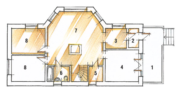

Экспликация первого этажа
1. Терраса................................................16,69м2
2. Тамбур...................................................2,81м2
3. Прихожая..............................................6,55м2
4. Кухня-столовая.....................................14,81м2
5. Техническое помещение.....................3,15м2
6. Санузел.................................................4,86м2
7. Комната..................................................43,72м2
8. Комната .................................................2,28м2

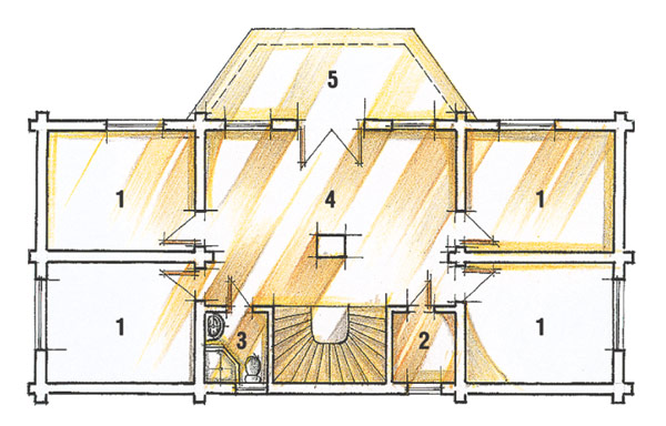

Экспликация второго этажа
1. Комната ..................................................11,98м2
2. Кладовая...............................................3,06м2
3. Санузел..................................................3,06м2
4. Комната...............................................29,24м2
5. Терраса..................................................3,18м2

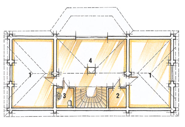

Экспликация мансарды
1. Комната...................................................24,88м2
2. Кладовая..................................................3,06м2
3. Санузел.....................................................3,06м2
4. Комната...................................................37,49м2
План первого этажа
План второго этажа
План мансарды

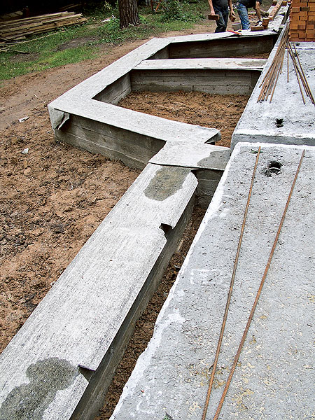

Фундамент дома- армированный, монолитный, ленточный; его подошва находится ниже глубины промерзания. Ширина бетонных лент-
50см, полная высота- 195см. При этом над уровнем земли они возвышаются на 55см. Бетон марки М300 заливали в установленную на всю высоту траншей дощатую опалубку. Это была одна из немногих операций, для которых использовали строительную технику, а именно бетононасос.
Цокольное перекрытие- комбинированное. Большую его часть
создали из стандартных пустотелых бетонных плит. Для тех мест, где плиты применить не удалось (например, в будущем эркере) или их размер не вписался в размер фундамента, отлили армированные монолитные плиты такой же толщины, как и пустотелые.
Подвал в доме отсутствует, зато есть небольшой гидроизолированный погреб, устроенный по просьбе хозяев. Поскольку ширина ведущего в погреб проема не совпадала с шириной плит перекрытия, окантовку проема отлили из монолитного бетона и обрамили стальными швеллерами, а затем до окончания строительства закрыли герметичной крышкой.

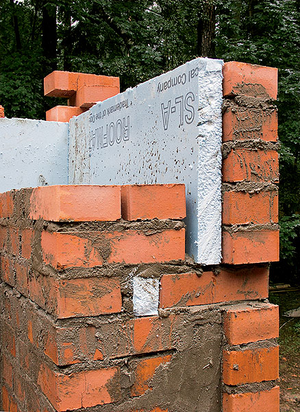

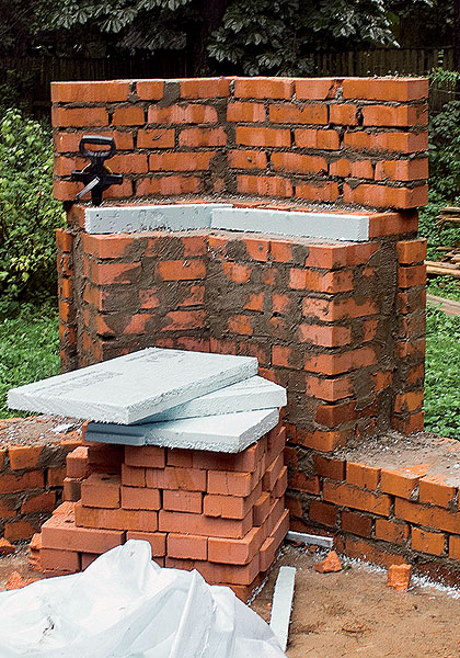

Кирпичные стены
Владельцы участка с самого начала поставили условие: кирпичные стены первого этажа должны соответствовать самым современным требованиям по теплосбережению и снаружи их необходимо облицевать искусственным камнем. Было предложено два пути решения этой задачи. Первый- выложить стену в полтора кирпича, утеплить ее снаружи экструдированным пенополистиролом и на него наклеить искусственный камень. Нашлись и фирмы, предлагающие материалы для воплощения такой технологии,- по их заявлениям, подобная конструкция гарантированно должна прослужить не менее 50 лет.

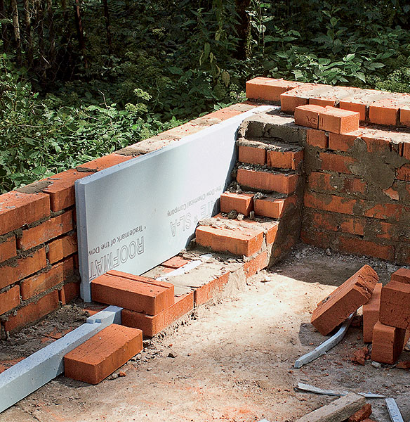

При возведении стен применяли колодцевую кладку: в полость укладывали экструдированный пенополистирол. Через каждые пять рядов наружную и внутреннюю стены скрепляли перевязкой
Второй путь- более традиционный, правда, он несколько дороже: слой того же экструдированного пенополистирола защищают кирпичной подпорной стенкой, а ее облицовывают камнем. Однако хозяева предпочли не рисковать (кто знает, как западные ноу-хау поведут себя в наших климатических условиях!) и выбрали второй вариант.
Довольно любопытно рассмотреть, как строители "связали" подпорную стенку с основной. Обычно это делают с помощью арматурной сетки. Вданном же случае стенки через каждые пять рядов связывали тычковым рядом кирпичей. Чтобы этот ряд не стал своего рода "мостиком холода", в нем тоже укладывали слой пенополистирола (экструдированный пенополистирол Roofmate международного концерна Dow Chemical) толщиной 100мм, но со сдвигом на полкирпича по отношению к пяти основным рядам. Конечно, такая связка оставляет небольшую лазейку для холода, зато она значительно прочнее, чем при применении арматурной сетки. Апри использовании для облицовки довольно тяжелого искусственного камня этот фактор немаловажен.
Авот бетонный цоколь впоследствии отделывали первым способом: наклеили на бетон экструдированный пенополистирол, а на него с помощью специального клея- натуральный камень.

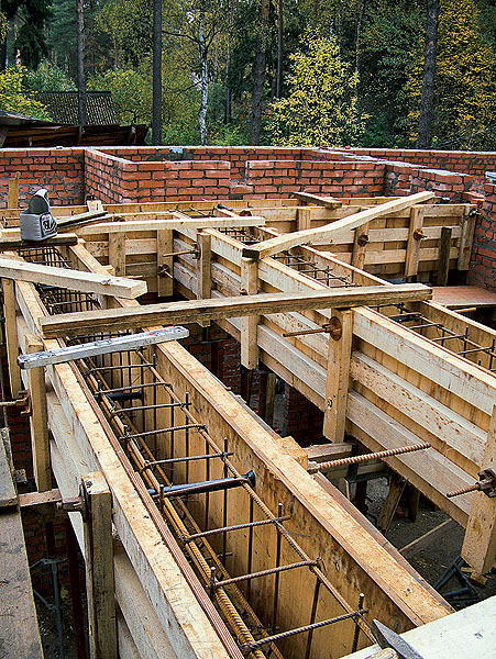

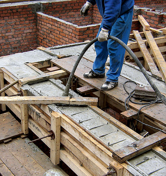

Балки перекрытия каминного зала и перемычку над широким французским окном решили связать в единую конструкцию, напоминающую букву "Н" с двумя перекладинами, причем отлить ее из монолитного железобетона. Для этого выполнили общую деревянную опалубку, поддерживаемую снизу металлическими стойками. Внее уложили мощный металлокаркас и залили бетон марки М400, который для придания однородности обработали вибратором
Даешь каминный зал!
Хозяевам хотелось, чтобы в центре первого этажа была большая гостиная с камином в центре. Проектировщики пошли навстречу этому пожеланию и предложили довольно оригинальный вариант перекрытия большого пролета.
Зал перекрыли тремя мощными железобетонными балками сечением 500300мм: одной продольной (она расположена чуть позади камина; опорой для нее служат внутренние несущие стены) и двумя поперечными, концы которых опираются на внешнюю стену по обе стороны широкого французского окна, украшающего эркер. Связав эти концы между собой еще одной короткой балкой, решили проблему перекрытия и нестандартного проема. Ачтобы эта балка (оконное перекрытие), выходящая одной стороной на улицу, не стала "мостиком холода", в ее конструкцию заложили слой экструдированного пенополистирола- он размещен ближе к "уличной" стороне балки и делит ее на две части, связанные между собой проходящей сквозь пенополистирол арматурой (для создания армирующего каркаса балок использовали пруток диаметром 12 и 16мм).
Всвязи с тем, что бетононасос на участке установить уже не представлялось возможным, доставленный миксером бетон марки М400 пришлось подавать наверх вручную.

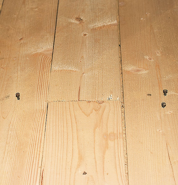

Перекрытие первого этажа выполнили из бруса 200
150
мм
(шаг
- 600-800
мм). Доски пола
к нему сразу
не прибивали,
а только наживили
позднее их переложат

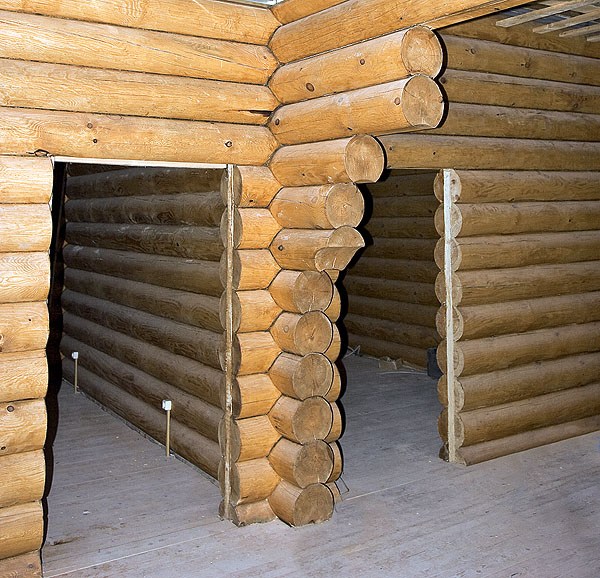

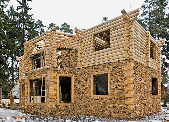

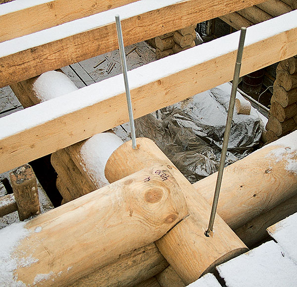

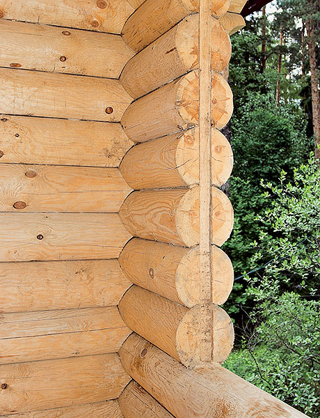

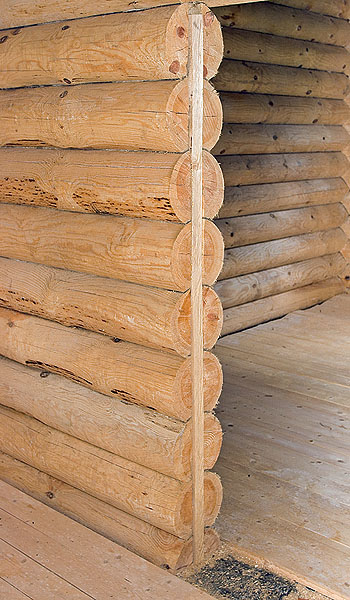

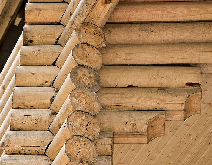

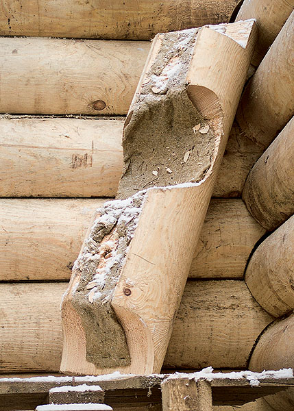

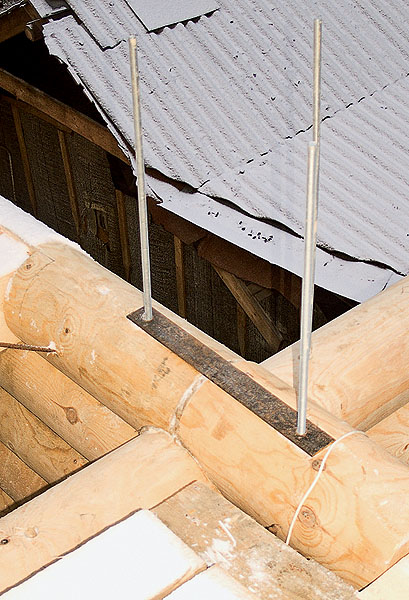

Стены возводили из оцилиндрованного бревна естественной влажности. По вертикали бревна связывали деревянными нагелями. Горизонтальные стыки уплотняли льноджутовым полотном. Мы уже не раз рассказывали на страницах журнала о таком способе строительства, поэтому остановимся только на одном, важном, на наш взгляд, моменте.
Стены второго этажа собрали
из оцилиндрованных бревен диаметром
24см- готовый комплект деталей был доставлен на участок в два приема. Строителям оставалось только вручную поднять их наверх и уложить на место. Некоторой подгонки потребовали
разве что косые чаши деталей эркера

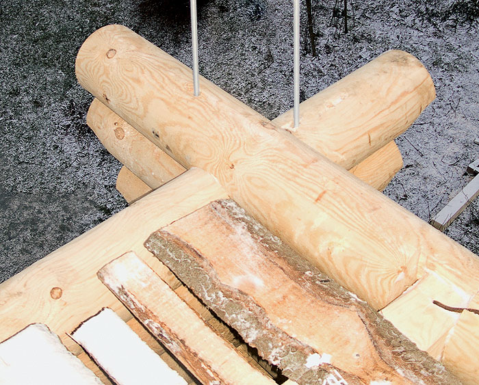

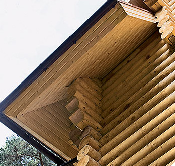

Чтобы концы бревен
не выкрутились при усадке сруба, угловые выпуски, короткие бревна
в арках эркера,
а также продольные
соединения
в перерубе стянули резьбовыми шпильками

Как только возведение стен первого этажа
было закончено, приступили
к их отделке

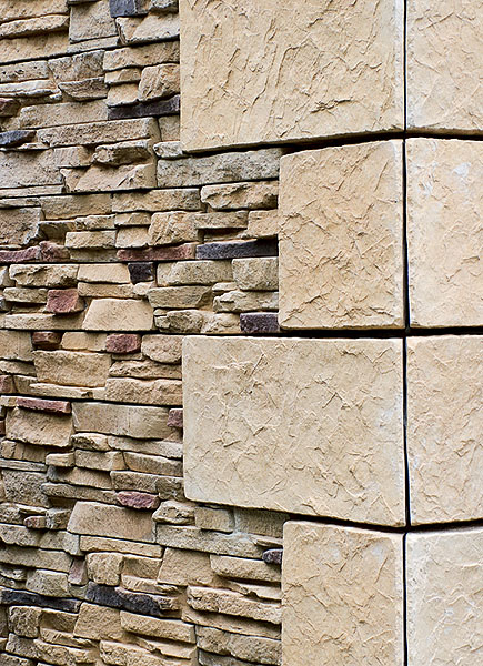

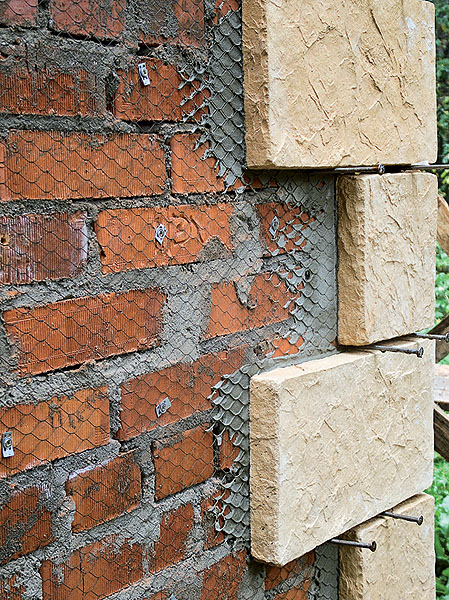

искусственным
камнем Art Stone,
для чего на стенах
закрепили
штукатурную
металлическую
сетку (ячейка
1010мм) (а).
Далее с помощью специального состава наклеили сначала угловые («Рустовый камень»), а затем стеновые («Тянь-Шань») элементы (б)
Второй этаж также
перекрыли
с помощью
деревянных балок сечением 200150мм. Они опирались на внешние стены (крепи-лись к ним металлическими скобами)
и на внутренние
несущие стены. Длина пролетов не превышала 5 м |

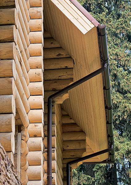

В качестве кровельного покрытия выбрали металлочерепицу, поэтому
в кровельном "пироге" создали
два вентзазора: первый- между антиконденсатной мембраной
и утеплителем, второй- между мембраной и металлочерепицей. Защищенные сеткой входные отверстия в оба зазора расположили в свесе кровли таким образом, чтобы они были незаметны
для глаз: их прикрывают пластиковые водостоки
Для монтажа окон и дверей
в торцах
выходящих
в проемы бревен прорезали продольный паз,
в который вложили,
не закрепляя,
так называемый обсадный брусок,
а затем уже к нему прибили дощатые черновые оконные
и дверные коробки. При этом над ними оставляли зазор
- 5-8 % от высоты проема. Такой
способ монтажа надежно предохраняет
окна и двери
от деформации
при неизбежной усадке стен дома
