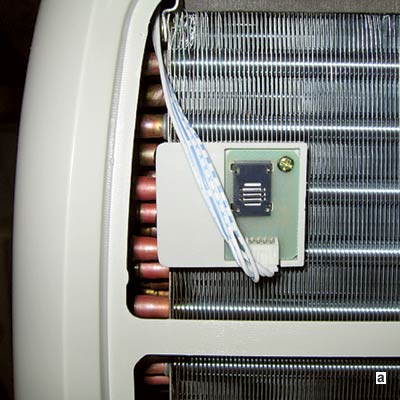

Бытовой мобильный осушитель FH300 от GENERAL CLIMATE оснащен датчиком влажности (а), осевым вентилятором (б), съемным бачком для конденсата

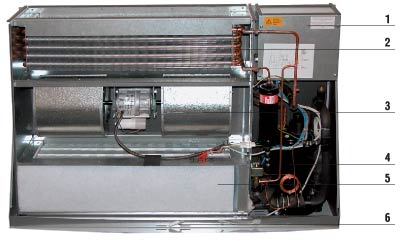

Схема устройства напольного-настенного осушителя от AERIAL:
Сухой закон
1.Узел подключения;
2.Теплообменник;
3.Вентилятор;
4.Компрессор;
5.Испаритель;
6.Поддон
