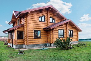

Рубим дом по-норвежски
Особенности норвежской технологии рубки и практика ее применения на примере строительства двухэтажного дома общей площадью 250 м2

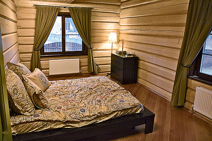

Приятно жить в бревенчатом здании- в нем даже дышится по-другому. Исамочувствие значительно лучше. Видимо, поэтому, несмотря на появление новых технологий, старые способы строительства, в том числе из дерева, не забыты- наоборот, в последнее время ценятся все больше. Имы не только старательно возрождаем собственные утерянные многовековые традиции, но и перенимаем опыт жителей северных стран- норвежцев, финнов и шведов. Эта статья рассказывает о том, как российские фирмы используют норвежские способы рубки.

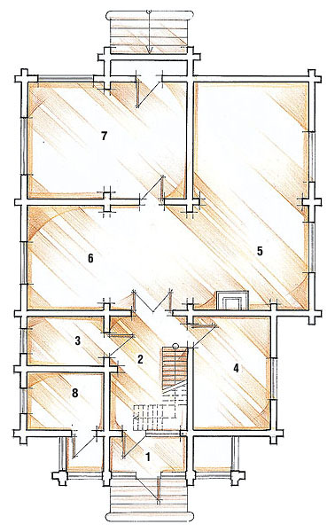

Экспликация первого этажа
1.Крыльцо.............................7,6м2
2.Холл с лестницей............11,3м2
3.Санузел..............................4,9м2
4.Спальня............................11,3м2
5.Гостиная.............................45,5м2
6.Кухня-столовая.................10,5м2
7.Кабинет-библиотека.......24,2м2
8.Котельная.........................54,8м2
Рубим дом по-норвежски	План первого этажа

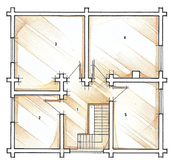

Экспликация второго этажа
1.Холл...............................7,3м2
2.Санузел.......................9,1м2
3.Спальня......................18,4м2
4.Спальня......................16,2м2
5.Спальня.....................11,3м2
Рубим дом по-норвежски	План второго этажа

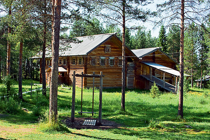

Огромные крыши-«крылья» как северных русских, так и норвежских домов укрывали не только жилые, но и хозяйственные постройки, а нередко и прилегающий двор. Жилая зона таких домов состояла из отапливаемого зимнего помещения, неотапливаемого летнего и соединяющих их сеней. То, что хозяйственную часть дома и двор располагали под одной крышей с жилой, являлось данью суровым природным условиям: зимой строение нередко оказывалось заваленным снегом до самых окон.

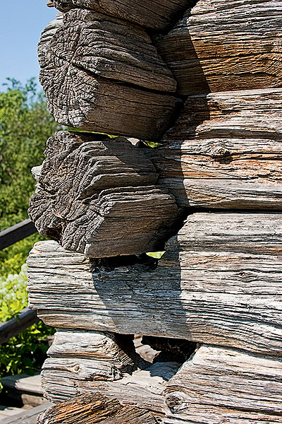

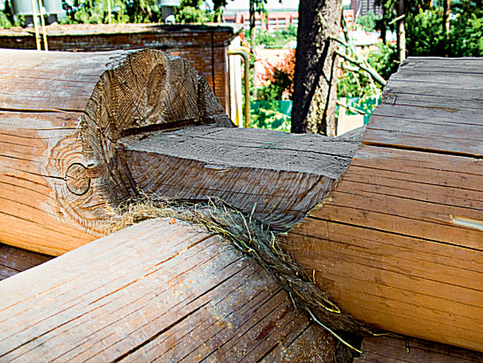

Рубка по-русски. Если идти от простого к сложному, первой следует рассмотреть именно русскую рубку. Сруб составляют из круглых бревен. Продольный паз вдоль бревна- полукруглый, зеркально отражающий форму верхней части нижележащего бревна, при этом верхнее бревно опирается на нижнее всей поверхностью паза. По углам чаще всего используют врубку "в обло" ("в чашу") с остатком: концы бревен выступают за пределы сруба, что снижает вероятность промерзания углов и придает срубу большую устойчивость. Чтобы получить само соединение- чашу, в поперечном бревне вырубают полуцилиндр, повторяющий профиль сопрягаемого с ним продольного бревна. При этом чаши могут вырубать как вниз, так и вверх дном. Изготовление чаши дном вниз менее трудоемко, но зато в ней может скапливаться дождевая вода. Вариант с чашей дном вверх более трудозатратен (приходится неоднократно переворачивать бревно), но вода в чашу не затечет, и, значит, стены прослужат дольше. Описанная врубка не является совершенным приемом, так как не обеспечивает достаточную плотность сопряжения бревен в углах. Зато она несложная в выполнении и дешевая. Улучшенный ее вариант- врубка, которая до нас дошла под названиями "в курдюк" или "в чашу с курдюком". Она отличается тем, что в чаше оставляют расположенный вдоль оси бревна шип ("курдюк"), который входит в паз, сделанный в сопрягаемом бревне. Понятно, что наличие такого шипа несколько усложняет работу, зато обеспечивает большие жесткость и плотность углового соединения. По длине бревна в стене сращивают прямым замком, а бревна окладного венца- косым. Необходимые пиломатериалы в старину получали, раскалывая предназначенные именно для этого бревна либо распиливая их.
Основным плюсом русской рубки можно считать то, что практически все детали изготовляют без применения пилы- только топором и ему подобными орудиями. Причем рубку производят строго вдоль волокон; в результате они частично сминаются, закупоривая смоляные карманы, что создает дополнительную защиту от влаги. Основной же минус- то, что бревна после высыхания (усадки) недостаточно плотно сидят в срубе, вследствие чего их выпуски иногда скручиваются, а тепловые потери через стены и особенно через угловые соединения значительно возрастают. Основная причина этого в том, что при высыхании длина деревянных элементов практически остается прежней, а вот ширина меняется, причем значительно. Витоге при уменьшении диаметра бревна происходит изменение формы соединительных чаш- из полукруглых они становятся овальными (раскрываются). Второй минус- выступающий за пределы продольного паза и чаш утеплитель может впитывать дождевую влагу, которая благодаря капиллярному эффекту «засасывается» внутрь соединений, вызывая загнивание дерева. Чтобы избежать и того и другого, необходимо проводить повторное проконопачивание сруба через год-полтора после его сборки.
Рубим дом по-норвежски	Фото 1 Рубим дом по-норвежски	Фото 2 Рубим дом по-норвежски	Фото 3

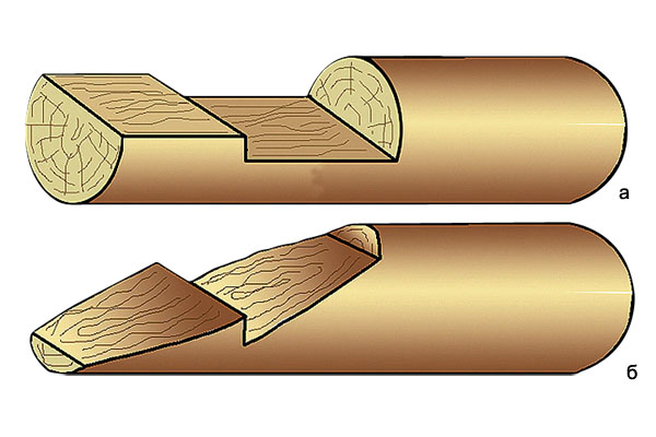

4.Прямой (а) и косой (б) замки, используемые в русской рубке для соединения бревен по длине. Первый применяют для рядовых венцов, второй- для обвязочных.
5.Врубка "в чашу с курдюком".

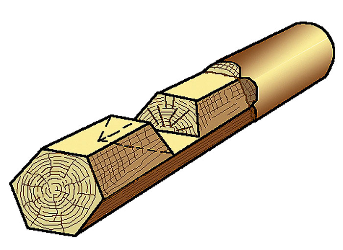

6.Потайной шип в соединительной чаше- так называемый курдюк.

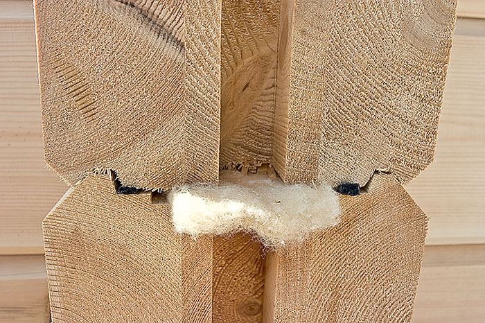

Рубка по-шведски. Шведы, так же как и финны, строили дома из круглого бревна, а продольный паз в бревнах изготовляли закрытый. Авот угловая врубка у них весьма своеобразна- "в шестигранник". Для ее выполнения концы бревен в углах на длину 50-70см отесывают в виде правильной шестигранной призмы, затем на расстоянии 20-30см от конца бревна делают чашу, форма и размеры которой соответствуют концу сопрягаемого бревна, также обработанного под шестигранник.
Шведской рубке присущи те же недостатки, что и русской, но при более высокой трудоемкости. Поэтому уже в середине XIXв. она находила применение разве что в случаях, когда желательно было получить красивые углы.
Рубим дом по-норвежски	Фото 4 Рубим дом по-норвежски	Фото 5 Рубим дом по-норвежски	Фото 6 Рубим дом по-норвежски	Фото 7

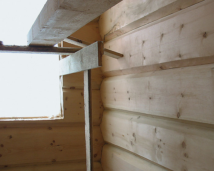

4-5.Продольный паз, острые кромки которого опираются на нижележащий венец сруба, прикрывая утеплитель, финны довольно успешно используют в современном строительстве из оцилиндрованного бревна и клееного бруса.

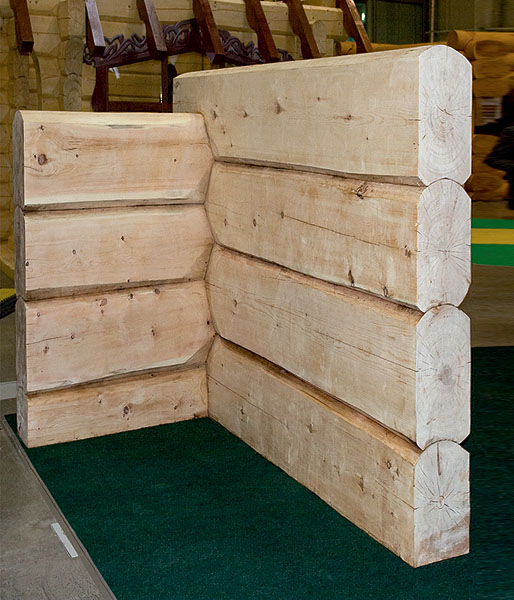

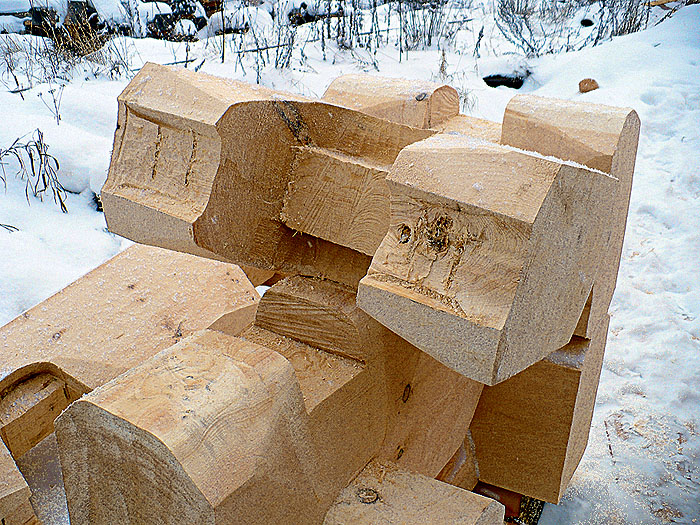

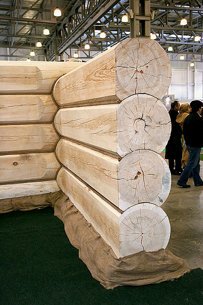

Рубка по-норвежски. Здесь отличий от русской рубки значительно больше. Идело уже не в пазах- все гораздо серьезнее. Первая особенность технологии- использование так называемого лафета- бревна, опиленного с двух сторон по всей длине, так что внутренняя и внешняя стороны становятся практически плоскими (поэтому лафет еще называют полубрусом или двухкантным брусом). Версий возникновения традиции применения именно такого материала существует две. Первая- историческая. Скандинавы в прошлом жили довольно аскетично, экономили буквально на всем, даже на стройматериалах. Ипотому придумали, говоря современным языком, безотходную технологию: после распиливания бревна из толстого горбыля (на Руси такие части называли плахами) делали полы и крыши. Версия вторая- строительно-технологическая. Практичные северяне хотели иметь твердую гарантию, что при строительстве дома не использованы бревна с внутренними дефектами. Именно в этом и позволяет убедиться опиливание бревен (своего рода ОТК на дому). Акроме того, при опиливании снаружи оказывались более плотные и менее восприимчивые к болезням внутренние слои древесины. Какая из версий правильная? На наш взгляд- обе. Второе отличие- в способе углового соединения бревен (так называемый норвежский замок). Его чаша не полукруглая, а клиновидная, с очень гладкой поверхностью. Ее кромки стесаны под углом и тоже "ошлифованы". Внутри чаши оставляют шип, под который в накрывающем бревне делают соответствующий паз. Благодаря клиновидной форме, подтесам и гладким поверхностям соединение под действием нагрузки (собственный вес, вес вышележащих венцов, крыши ит.п.) заклинивается в чашах при усыхании древесины и усадке сруба, а внутренний шип исключает продувание замка. Соединение получается настолько плотным, что попадание воды практически невозможно, в результате чего значительно уменьшается риск загнивания древесины. Чем еще хорош норвежский замок- он не допускает деформации венцов в результате возникающих напряжений, и чем больше усадка (точнее сказать, усушка) каждой «лафетины», тем плотнее она заклинивается в замке.
Вобщем, норвежцы одним махом решили все проблемы- и с усадкой, и даже с дополнительным конопачением. Азаодно и с отделкой стен- ведь никакой обшивки ни изнутри, ни снаружи стены из лафета не требуют. Они уже сами по себе замечательно смотрятся, поскольку для получения лафета используют бревна диаметром 35-70см (причем 35см- минимальный диаметр в макушке). Вот только процесс рубки стал более трудоемок.
Мнения специалистов о том, какой замок лучше- русский или норвежский,- несколько расходятся, но в целом картина выглядит примерно так: русский вариант более эффективен с точки зрения сбережения тепла в доме, норвежский- с точки зрения прочности. Авот с тем, что стена норвежского дома толщиной 220мм (это стандарт) теплее, чем бревенчатая аналогичной толщины, никто даже не спорит- в стене этажа из лафета всего 8-9 венцов. Акак известно, чем меньше в стене стыков, тем она теплее.
Третье отличие- бревна по длине в перерубах соединяют не прямым замком, как у нас, а шипом в форме ласточкина хвоста.

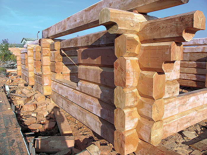

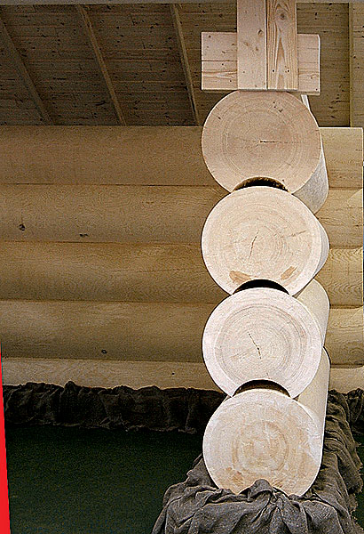

10-11.Норвежский замок весьма эстетичен- скошенные кромки чаши образуют «бабочку».

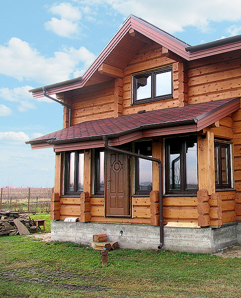

Ну а теперь, когда мы со всем этим разобрались, рассмотрим конкретный пример строительства по норвежской технологии: расскажем о том, как фирма "Красная Ладья" возводила дом общей площадью 250м2 из... алтайского кедра. Да-да, не удивляйтесь, именно из кедра. Должны же русские мастера усовершенствовать (если не сказать- улучшить) норвежскую технологию! Поскольку основные и наиболее ин- тересные с технологической точки зрения события происходят совсем не на стройплощадке, где из привезенного комплекта деталей собирают общую конструкцию, а во время подготовки (изготовления) этого самого комплекта, то именно им мы и уделим основное внимание.
Рубим дом по-норвежски	Фото 12 Рубим дом по-норвежски	Фото 13 Рубим дом по-норвежски	Фото 14 Рубим дом по-норвежски	Фото 15
12.Процесс создания сруба начинается с того, что бревна поступают на пилораму, где у них вначале срезают широкие боковые поверхности, потом узкие, а затем снимают фаски под углом 45.

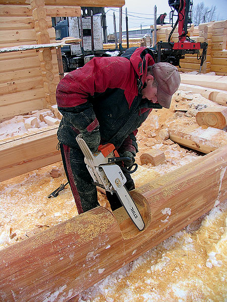

13.Современная технология изготовления норвежского замка: черновую выборку производят с помощью бензопилы, а доводку осуществляют, применяя шлифмашину.
14.Соединение бревен "на шип" в форме ласточкина хвоста.

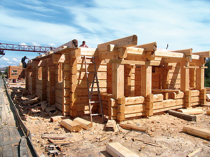

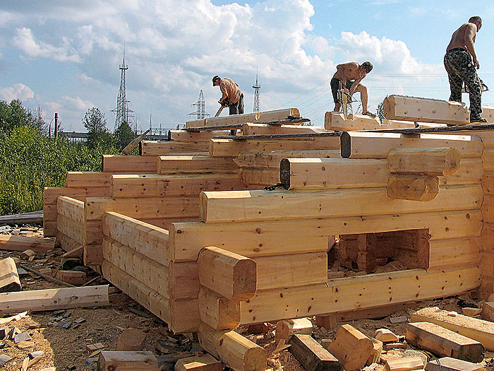

15.Работы по созданию клети сруба продолжали до тех пор, пока не был полностью готов первый этаж.
16.На этом срубе собрали первый венец следующего этажа, который затем сняли, на земле вновь сложили и на нем составили вторую клеть для мансардного этажа.

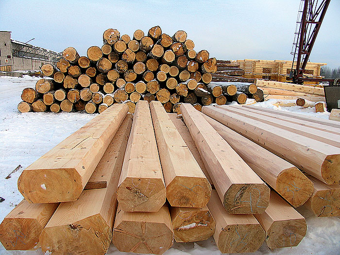

Сруб из лафета, как правило, изготовляют на производственной базе (некоторые производители говорят проще: на заводе), что более выгодно как для заказчика, так и для исполнителя подписанного договора на строительство. Для последнего это имеет смысл уже потому, что на производственной базе есть грузоподъемная техника (например, мостовой кран- ведь приходится переворачивать бревна с диаметром тонкой части 350мм) и пилорама. Иконечно же это дает возможность осуществлять необходимый контроль на всех стадиях создания сруба. Для заказчика это неплохо по той причине, что он не видит гор коры, щепы и стружки в течение всего периода подготовки сруба.
Предварительно бревна обрабатывают на пилораме, удаляя сначала боковые поверхности (толщина полученных заготовок- 220мм, стандартная длина- 6,1м). Затем срезают узкие грани, избавляясь таким образом от присущей кедровым бревнам значительной конусности (высота заготовки зависит от диаметра тонкого конца исходного бревна), после чего срезают с заготовок фаски под углом 45. (Следует отметить, что норвежская школа рубки допускает как ручное протесывание узких полукруглых поверхностей лафета, так и их обработку методом опиливания. Сторонников второго метода больше, так как сделанный таким способом лафет имеет четкие грани и лучше смотрится.) Полученный лафет строгают вручную электрорубанком.

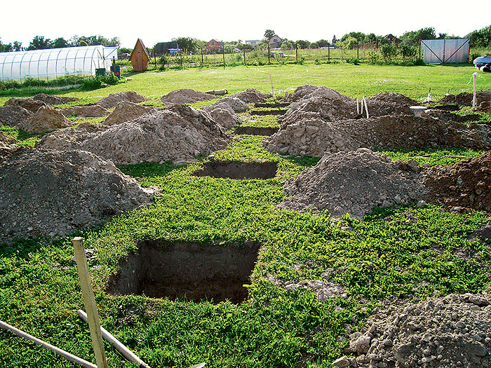

17.В отрытых квадратных ямах глубиной 1,8м создали песчаную и гравийную подушки, их утрамбовали, затем залили подпятники площадью 11м и высотой 35см.

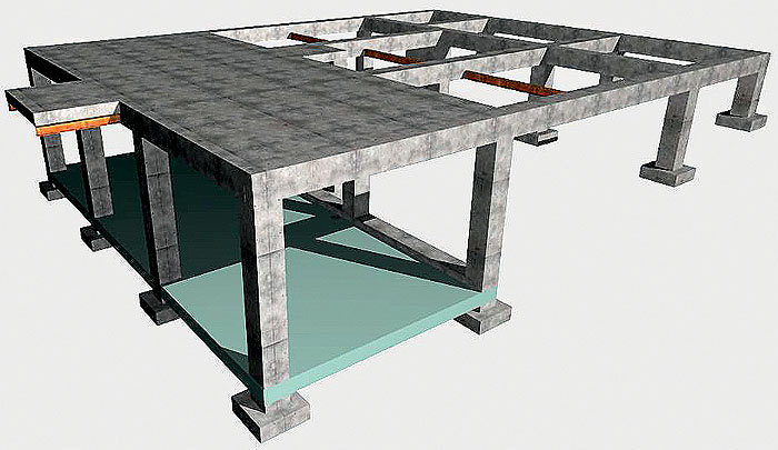

20.Трехмерная модель свайно-ростверкового фундамента. Если позволяют геологические условия, в одном из его «пролетов» может быть устроен гараж, полом и потолком которого станут монолитные железобетонные плиты.

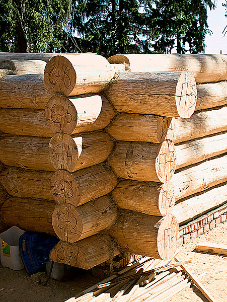

Когда сруб готов, все его венцы маркируют и составляют карту сборки. Затем сруб разбирают и автотранспортом перевозят на участок заказчика для сборки на фундаменте, который готовят параллельно со срубом.

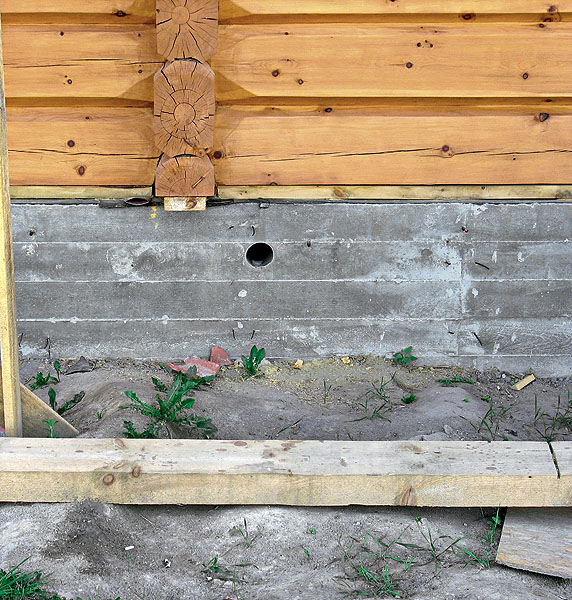

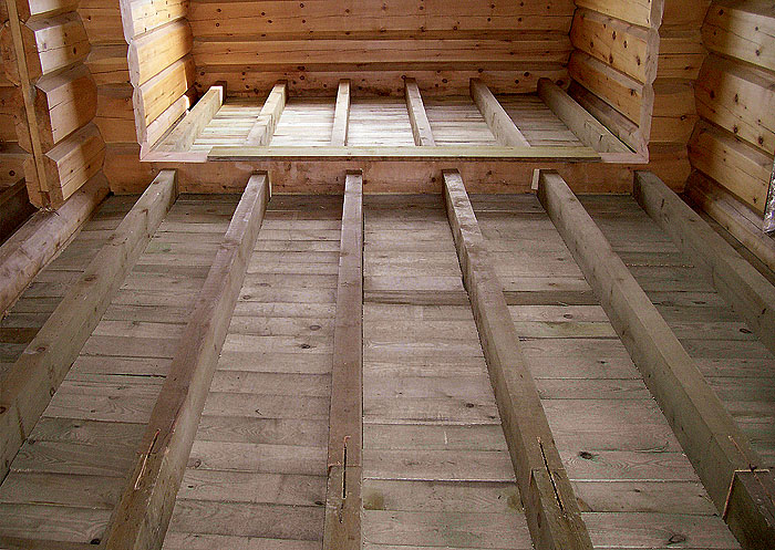

21-22.Поверх лент фундамента уложили слой гидростеклоизола, на него- пропитанные антисептиком обвязочные доски 20050мм. На них и установили сруб, между венцами проложили льноджутовое полотно.

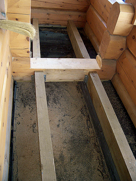

23-24.Балки цокольного и междуэтажного перекрытий изготовлены из бруса сечением 200100мм.

Фундамент. Заметим, что 1м2 стены из лафета весит около 800кг, а дом площадью 200м2- почти 120 т. Добавьте к этому вес крыши и снеговую нагрузку- и станет понятно, что основание такого здания должно быть весьма серьезным.

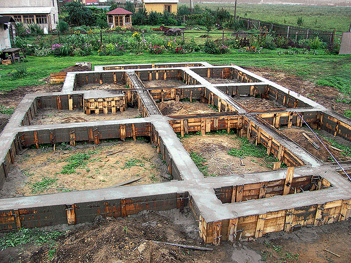

Для устройства фундамента фирма разработала очень надежную схему. Отрыли квадратные ямы глубиной 1,8м, в которых устроили песчаную и гравийную подушки толщиной 20см, а затем залили так называемые подпятники площадью 1г 1м и высотой 35см. Естественно, их предварительно армировали прутками диаметром 12мм, располагаемыми с шагом 200мм. На специальные выпуски подпятников установили деревянную опалубку с таким расчетом, чтобы ее стенки образовывали в сечении квадрат со стороной 40см (в некоторых случаях в качестве опалубки можно использовать асбоцементную трубу соответствующего диаметра), а внутрь ее поместили арматурный каркас из связанных между собой четырех прутков диаметром 25мм.
Далее по периметру наружных и внутренних стен возвели дощатую опалубку для отливки ростверков сечением 4040см, приподняв ее над уровнем земли в соответствии с уклоном участка (он составлял 25см). При этом верхний обрез установленной ранее опалубки столбов входил в вырез в дне монтируемой опалубки. Вопалубку ростверков уложили арматурный каркас (он состоит из двух рядов арматуры: внизу- четыре прутка диаметром по 25мм, сверху- три прутка по 16мм) и произвели заливку бетона марки М300. Когда бетон затвердел, опалубку сняли и сделали так называемую обратную отсыпку грунта вокруг столбов. После этого приступили к сборке сруба.

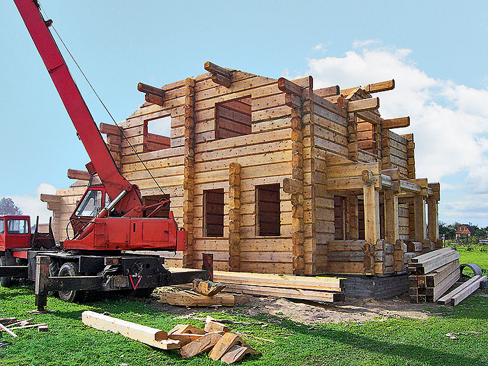

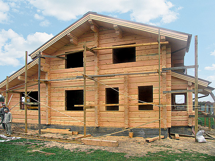

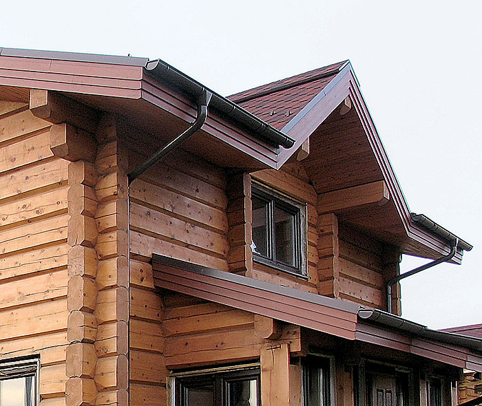

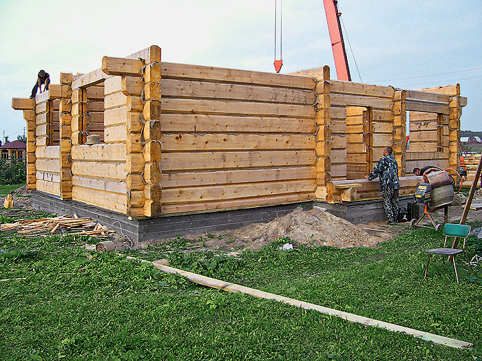

25.Поскольку лафет очень тяжелый, автокран при сборке использовали, начиная уже с первого венца.

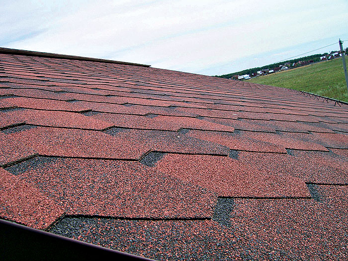

26.Конечно, норвежскому дому больше подходит по стилю дерновая (травяная) кровля, но заказчик предпочел крышу современную- вентилируемую, покрытую мягкой битумной черепицей.
27.Процесс отделки стен как с внутренней, так и с наружной стороны свелся к обрезке излишков льноджутового полотна и шлифовке каждого венца.
28.После того как дом собрали, осуществили установку окон, соблюдая общие для любых срубов правила: в торцах бревен по бокам проема вырезали пазы, вложили в них бруски к прикрепили к ним черновую коробку, над которой оставили заполненный утеплителем зазор. Оконные рамы крепили к этой коробке.

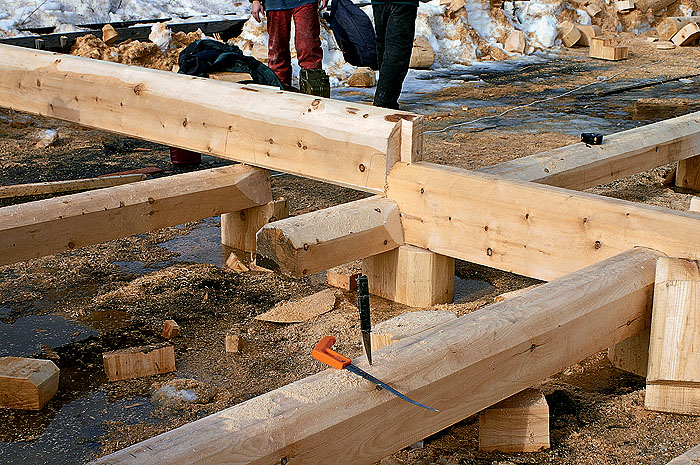

Возведение дома. Стены здания из лафета, как и любого другого деревянного строения, собирали на деревянных нагелях, что придает жесткость конструкции и исключает смещение венцов. Вданном случае из-за большой ширины соединяемого лафета применили круглые березовые нагели (квадратные при забивании в этих условиях могли бы треснуть). Продольные желоба и чаши уплотняли льноджутовым полотном. Как только был установлен верхний венец первого этажа, смонтировали подготовленное еще на заводе междуэтажное перекрытие, на котором создали временный настил, что значительно облегчило строителям сборку стен второго этажа.
Стропильную конструкцию соорудили из доски 20050мм- стропила опираются на прогонные балки и верхний венец стен, соединяясь с ними подвижными элементами. Кстропилам со стороны помещений прикрепили пароизоляцию, а затем набили рейки обрешетки. Далее между стропилами уложили утеплитель из каменной ваты толщиной 200мм, прикрыли его ветро- и влагоизоляцией и, сделав сверху необходимый вентилируемый зазор, обшили ОСП-плитами, на которые наклеили мягкую битумную черепицу. (Процесс создания аналогичной вентилируемой кровли мы подробно описали в «ИВД», 2008, N 6, поэтому в подробности не вдаемся.) После сборки стены снаружи и изнутри дома отшлифовали, а затем покрыли с внешней стороны декоративным биовлагозащитным составом. Изнутри их окрасят позднее, когда сруб простоит положенный срок и просохнет, иначе возрастает риск появления на древесине синевы.
Рубим дом по-норвежски	Фото 29 Рубим дом по-норвежски	Фото 30 Рубим дом по-норвежски	Фото 31 Рубим дом по-норвежски	Фото 32

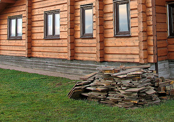

29-32.Стены снаружи сразу после окончания строительства покрыли защитно-декоративным составом, цоколь и отмостку отделали недорогим натуральным камнем. Через год защитную пропитку нанесли на стены изнутри дома. Все по-спартански, точнее, по-норвежски- просто и аскетично.
