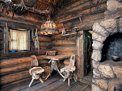

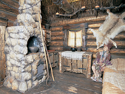

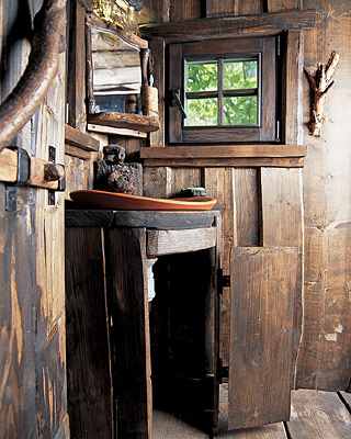

-строительное сооружение, возведенное по индивидуальному проекту Пусть нам лешие попляшут, попоютУголок гостиной оформлен в сказочной стилистике Пусть нам лешие попляшут, попоютВдизайн "дремучего леса" удачно вписывается модный умывальник Avanti от JORGER - $980 Пусть нам лешие попляшут, попоютДекорированная диким камнем банная печь от "ЗАВОДА ФЕРИНГЕР И Ко" ($320) - эффективный отопительный прибор

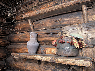

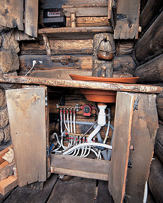

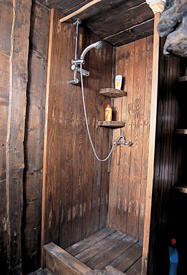

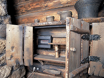

Пусть нам лешие попляшут, попоютЗа створками "древних" шкафов находятся распределительный коллектор системы отопления и горячего водоснабжения, защитные автоматы и УЗО, ABB (Германия) Пусть нам лешие попляшут, попоютРозетки и выключатели LEGRAND (2,59$/шт.) подобраны под цвет и фактуру стен Пусть нам лешие попляшут, попоютХолодные люминесцентные лампы PAULMAN (Германия) - 12$/шт, подсвечи-вающие избушку снизу, спрятаны в пропитанный огнезащитным составом ворох льна Пусть нам лешие попляшут, попоютВ"примитивной" душевой кабине - современный и удобный душ Relexa Champagne от GROHE ($96) со смесителями Atlanta ($55)

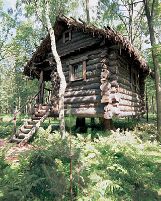

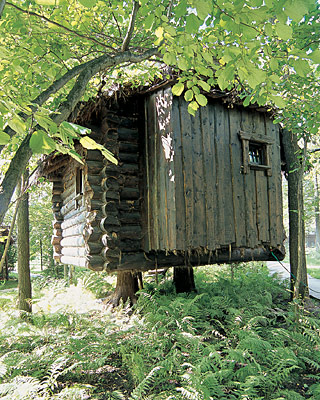

Избушка на курьих ножках - одно из самых необычных и привлекательных зданий на территории частного ландшафтного парка в Подмосковье. Наш рассказ о том, как она была построена
Зри в корень
Любителям русских народных сказок, конечно же, хорошо знакомы иллюстрации к ним И. А. Билибина и написанные на сказочные темы полотна В. М. Васнецова. Особым колоритом отличаются созданные художниками образы жилищ волшебных обитателей леса. Эти дома, срубленные из стволов вековых деревьев, с затянутыми бычьим пузырем маленькими оконцами, крытые камышом или дранкой поражают воображение и необычным внешним видом, и своей одухотворенностью, и способностью активно участвовать в сказочном действе. Они понимают человеческую речь, умеют двигаться в пространстве (но не всегда выполняют распоряжения темных сил!). Такова резиденция Бабы Яги- знаменитая избушка на курьих ножках.

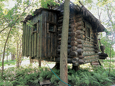

Постройка, о которой пойдет речь, не предназначена для длительного проживания. Правда, при необходимости жить там можно и летом, и зимой. Хотя избушка опирается на внешне хрупкие "курьи ножки", это достаточно солидное с инженерной точки зрения и устойчивое сооружение. Вдоме имеется все необходимое, чтобы небольшая семья чувствовала себя здесь вполне комфортно. Прочный, теплый, хорошо оборудованный, он ничуть не уступает по своим физико-техническим характеристикам капитальным строениям из кирпича и бетона.

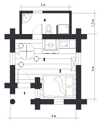

Экспликация
Первый этаж:
1.Прихожая 2.Спальня 3. Гостиная-столовая 4.Санузел
Технические данные
Общая площадь дома ....21,5м2
Жилая площадь дома ....17м2
Высота потолка .............2,5-3м2
Пусть нам лешие попляшут, попоютПлан дома
Конструкции
ТИП ДОМА: сруб
ФУНДАМЕНТ: комбинированный - монолитная железобетонная плита, вертикальные стальные опоры с закрепленной на них металлической рамой основания дома
СТЕНЫ: рубленые бревна, металлокаркас
ПОЛ: дощатый на лагах; утеплитель - минеральная вата
ПЕРЕГОРОДКИ: каркасные дощатые
КРЫША: двускатная; висячие стропила, утепленный пенополистиролом кровельный "пирог" с паро- и гидроизоляцией; кровля - декоративная камышовая
ОКНА: пластиковые с однокамерными стеклопакетами
Системы жизнеобеспечения
КАНАЛИЗАЦИЯ: централизованная сеть
ВОДОСНАБЖЕНИЕ: централизованная сеть
ЭЛЕКТРОСНАБЖЕНИЕ: централизованная сеть
ОТОПЛЕНИЕ: банная печь, водяные теплые полы (отопление от централизованной котельной)
ВЕНТИЛЯЦИЯ: естественная приточно-вытяжная; в санузле - принудительная

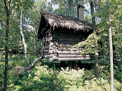

Особым образом изготовлена крыша избушки. Снаружи она выглядит как просто крытая камышом, на самом же деле все гораздо сложнее. Конструкция представляет собой теплоизолирующий "сандвич": изнутри дома - дощатая обшивка, далее идет слой пароизоляции, затем - последовательно - водостойкий утеплитель (экструзионный пенополистирол), слой гидроизоляции, обрешетка, крашеный металлический лист. Поверх металлической кровли уложена объемная сетка (для вентиляции), а на нее - камыш. Камыш предварительно высушен, пропитан огнезащитным и противогнилостным составом и покрыт тонирующей краской. По аналогичной технологии обработаны и окрашены все деревянные части здания. Винтерьере в качестве декоративного элемента также использован камыш.
Светильники в доме авторские. Вих конструкции применена светотехническая арматура (патроны, крепления ит.д.) от фирменных приборов. Все остальное изготовлено вручную, со строжайшим соблюдением норм пожарной безопасности. Дерево пропитано антипиренами, огнестойкий пластик находится от ламп на расстоянии, исключающем его плавление. Лампы накаливания скрыты за стеклянными колпаками. Электрические цепи защищены автоматами и УЗО. Электрощиток смонтирован за створками навесной полки.

Вся электрическая проводка проложена в ПВХ-рукавах и спрятана в стенах. Рамки розеток и клавиши выключателей фирмы LEGRAND выкрашены в цвет стен и максимально утоплены в них. Жидкокристаллический телевизор и лазерный проигрыватель SONY скрыты за простой холщовой занавеской. Так что человек, впервые оказавшийся в избушке, не сразу заметит эти образцы технического прогресса.

Вернуться в детство хотя бы на время - заветная мечта каждого, в каком бы возрасте мы ни находились. Приятно, если есть место, где эта мечта сбывается. Внутреннее убранство избушки выдержано в едином стиле. Шкафы, лавки, стол, кровать - авторская мебель ручной работы, сделанная в духе иллюстраций к народным сказкам. Тем не менее пользоваться ею удобно и приятно. Декорированный под сучок дерева современный шаровой кран позволяет с комфортом умываться. Удобный матрас на кровати и изысканное белье - комплимент привычкам и вкусу хозяев жилища.
