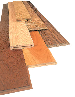

Для производства массивной доски используются хвойные и лиственные породы дерева

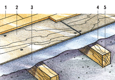

Укладка массивной доски на основание из водостойкой фанеры
1.
2.
3.

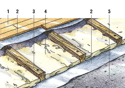

4.Укладка массивной доски на лаги
1.
2.
3.
4.

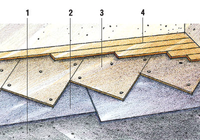

5.Укладка массивной доски на деревянный накат
1.
2.
3.
4.
5.
Пол жилых помещений этого дома устилает так называемая массивная доска. От прочих деревянных напольных покрытий она отличается прежде всего своими размерами. Ширина ее колеблется в пределах от 80 до 150
