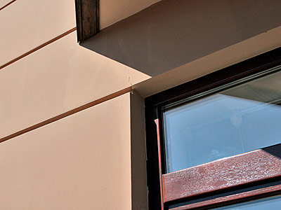

По завершении отделочных работ архитектор и строители этого дома столкнулись с весьма неприятной проблемой. С наступлением холодов с одной из стен начала течь фасадная краска, что стало следствием недостаточной паропроницаемости пленки ЛКМ — на этом участке состав был нанесен слишком толстым слоем. Но часто декоративное покрытие наружных стен разрушается по иным причинам. Так почему же течет и осыпается фасадная краска?
Чтобы ответить на этот вопрос, необходимо уяснить принцип образования пленки ЛКМ. Он связан с двумя разнонаправленными процессами — возникновением внутренних напряжений сжатия в ходе полимеризации и адгезией. Силы адгезии (sад) пытаются удержать пленку на поверхности основания, а внутренние напряжения (sвн) — ее сорвать. Стабилизирующим фактором выступает прочность пленки (sпр).
