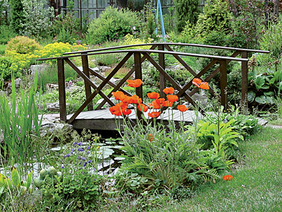

Надежная переправаФото М. Ромакиной

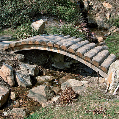

Настил деревянного моста обычно делается из досок, реже - из полубревен Надежная переправа "МИЛЛЕНИУМ ПРОЕКТ"

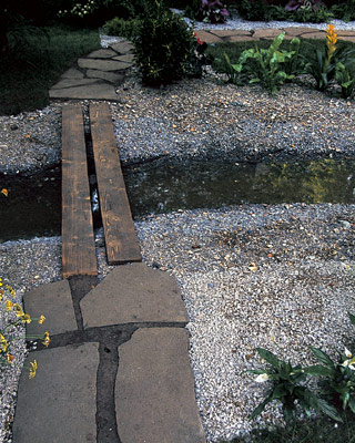

Переправу из досок при необходимости можно соорудить за несколько минут Надежная переправаФото М. Ромакиной

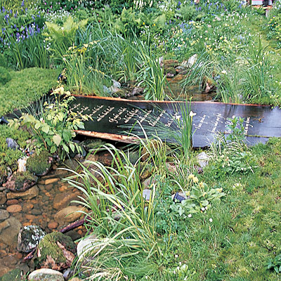

Переправа, покрытая металлическим листом с замысловатыми узорами или даже текстами, может надолго приковать внимание гуляющих(максимальный подъем дуги- не более 10% от длины моста, то есть 30см на 3м длины). Излишне горбатые мостики, конечно, весьма изящны и необычны, их часто ставят в декоративных целях, но в дождь передвигаться по такой конструкции может быть даже опасно.
