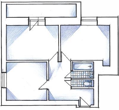

Итак, двухкомнатная квартира в экспериментальном панельном доме серии И(209). До реконструкции и ремонта имела следующие параметры: общая площадь- 43м2, жилая площадь- 24м2 (маленькая комната- 10м2, "большая"- 13м2), кухня- 10м2, ванная комната- 3м2, туалет- 1,5м2, прихожая с коридором- 6,5м2. Высота потолков- 2,64м. Есть лоджия. Несущими являются только наружные стены, поэтому существует возможность снести внутренние стены и сделать свободную перепланировку всех помещений. После реконструкции жилая площадь увеличилась примерно на 6м2 (засчет коридора и кухни).

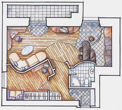

Дизайн-проект будущей квартиры по просьбе хозяев выполнила известная архитектурно-строительная фирма "ЛЕГЭ-АРТИС". Это обошлось заказчикам в $2600. Проект включал полный пакет документов, а именно: план квартиры до реконструкции, план перепланировок, план после реконструкции со схемой расстановки мебели, план отделки полов и потолков, план новых сантехнических коммуникаций, сложный план электрики, развертку стен, а также наглядные изображения помещений в перспективе.

По желанию заказчиков квартира после реконструкции оставлена «двушкой», но ее пропорции и характер внутренних архитектурных пространств несколько изменены. Новизна замысла заключается в особом, весьма артистичном сочетании нескольких испытанных архитектурно-планировочных приемов, а именно:
1. Основой всей пластической идеи стала криволинейная форма главной внутренней стены, изогнутой в плане и похожей на латинскую "S". Отголоски этой лекальной кривой присутствуют почти во всех зонах и помещениях жилища. Мы имеем в виду и линии напольных покрытий, и силуэты мебели (втом числе кухонной), и очертания двухуровневого потолка, и даже схему распределения источников света во всей квартире.

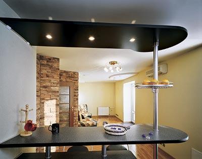

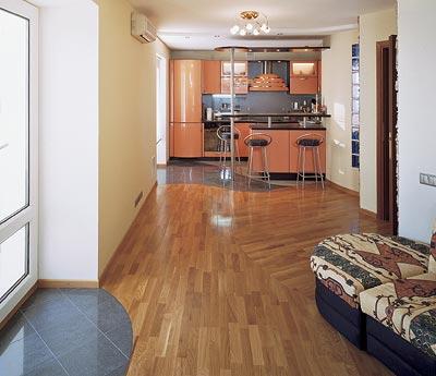

2. Кухню совместили с гостиной, полностью убрав разделяющую их перегородку и создав популярный ныне студийный вариант. Вквартире появилась просторная гостиная с двумя окнами. Проем, выходящий на лоджию, решено было превратить (убрав подоконную перемычку) в большое «французское» окно. Обе его высокие створки открываются внутрь. Этот вариант остекления заметно улучшает инсоляцию квартиры.

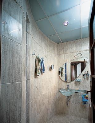

3. Уничтожена граница между помещениями ванной и туалета. При этом, хорошо подумав, решили избавиться от собственно ванны, заменив ее душевой кабиной (которая занимает меньше места). Врезультате, вместо двух совершенно "лилипутских" клетушек, образовалась почти цилиндрическая по объему туалетная комната удобных пропорций, достаточно просторная и комфортная. Всанузле, кроме душевой кабины, удобно размещено и все остальное необходимое оборудование. Преобладающим материалом в интерьере санузла стало стекло- из него изготовлены умывальник, зеркала, дверь кабины, полки, вешалки. Стеклянный столик и стеклянный умывальник имеют округлые очертания. Акаплеобразная форма большого зеркала повторяет изгиб стены и естественно вписывается в общую пластику интерьера. Завершают декор синие стеклоблоки.
4. Детскую комнату слегка уменьшили, увеличив за ее счет площадь гостиной. Из-за выпуклой полукруглой стены пространство этой комнаты получилось очень необычным. Нестандартное решение дало возможность создать два небольших уютных "закутка"- для письменного стола и книжного стеллажа, компьютерного оборудования.
5. Длинный коридор превратили в просторную прихожую с неглубоким, но удобным шкафом при входе.

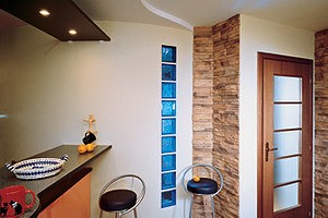

Выровненные стены окрасили в светло-лимонный (вдетской) и бежевый (вгостиной) цвета. Угловые выступы в большой комнате отделали отечественным искусственным камнем из полимербетона (прекрасная имитация сводчатого сланца). Вванной стены облицевали прямоугольной испанской керамической плиткой с бордюром и лепными вставками песочного цвета. Вполукруглую перегородку, выходящую в большую комнату, вставили вертикальную полосу из прозрачных стеклоблоков темно-синего цвета. Это не только породило дополнительную игру света, но и увеличило освещенность ванной комнаты. Сквозную нишу для этих стеклоблоков выдалбливали перфоратором в уже готовой кирпичной стене. Выкладывать перегородку с узкой щелью из разрубленных кирпичей было бы значительно сложнее и дольше, сложнее ее и выравнивать.

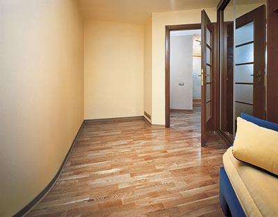

В дизайн-проекте, предложенном фирмой "ЛЕГЕ-АРТИС", отделка пола играла немаловажную роль в зонировании помещений. Сочетались фактуры керамогранита, плитки и паркетной доски. Паркетную доску предполагалось укладывать в разных направлениях, чтобы дополнительно подчеркнуть различия между зонами. Изначально в квартире имелся обычный щитовой паркет. Когда строители сняли несколько досок в коридоре у входной двери, оказалось, что до бетонной плиты есть запас толщины стяжки в10см. Это очень обрадовало хозяев, которые надеялись, уложив новый паркет, выиграть эти сантиметры (очень ценные при невысоких потолках). Но радость прошла, когда вскрыли весь пол. Тогда выяснилось, что рабочие, строившие дом, просто неровно залили цементом бетонную плиту перекрытия, которая, в свою очередь, тоже лежала криво- с наклоном в сторону входа. Угол между стеной и полом по мере приближения к лоджии постепенно уменьшался. Чтобы выровнять пол, пришлось, счистив старый цемент, заливать поверхность свежим цементным раствором и затем ветонитом. То есть делать полноценную новую стяжку и сушить ее до полного созревания, на что ушли и деньги, и время. Следует заметить, что подобную операцию в процессе капитального ремонта приходится выполнять в большинстве случаев- как в домах, построенных несколько десятилетий назад, так, ксожалению, и в новых кирпично-монолитных домах.
По проекту в квартире предполагался классический штучный паркет. Однако паркетный «пирог» мог оказаться слишком толстым для невысоких потолков. Необходимость наращивать уровень стяжки и укладывать под паркет толстую фанеру делала такое решение все менее привлекательным для заказчиков. Процесс монтажа пола затягивался, да и стоимость «пирога» получалась несколько более высокой, чем они рассчитывали.
За консультацией обратились в фирму "ПАРКЕТХОЛЛ". Ее специалисты, узнав все подробности ситуации, посоветовали использовать в данном случае финскую паркетную доску UPOFLOOR. Эксперты "ПАРКЕТ ХОЛЛА" объяснили, что этот материал имеет небольшую толщину- 14мм (счетырехмиллиметровым рабочим слоем из древесины дуба)- и может укладываться прямо на стяжку с тонким подстилающим и звукоизолирующим слоем в виде специальной синтетической подложки. Технология укладки доски проста и похожа на технологию монтажа ламинированного паркета. Материал в необходимом рассчитанном количестве (сзапасом15%) был приобретен в "ПАРКЕТ ХОЛЛЕ" вместе с рулонами синтетической пленки. Икогда работы были закончены, результат превзошел все, даже самые смелые ожидания. Пол собрали по «плавающей» технологии, то есть не укладывали по одной досочке, а, собрав блоки, соединили их потом защелками. Сэкономив необходимые сантиметры толщины, получили красивый и прочный настил с натуральным дубовым покрытием, защищенным несколькими слоями полуматового лака.
От "мелкого" зонирования при помощи различной укладки паркета отказались (это выходило очень дорого и долго). Оставили лишь два направления укладки (под90 к двери гостиной и параллельно стене, смежной с лоджией). При этом стык все же сделали полукруглым, как было предложено в дизайн-проекте.
Далее крепили плинтусы, причем очень необычной формы. Много времени и сил отняло их укладывание по большому радиусу гостиной. Можно было заказать плинтусы, которые, благодаря обработке по специальной технологии, гнутся в любом направлении, но это оказалось слишком дорого ($55 за1пог.м). Так что, решив сэкономить, гнущуюся рейку укрепили лишь по внешней дуге маленькой комнаты. Уже во внутреннем радиусе применены обычные деревянные плинтусы, согнутые "мокрым" способом. Их размачивали в воде, затем максимально сгибали, фиксировали и ждали, когда дерево высохнет. Через некоторое время поливали плинтусы водой и заново изгибали еще сильнее. Итак далее, до получения нужной формы.
Новые сложности ожидали бригаду строителей при облицовке пола керамогранитом. Чтобы не повышать стоимость ремонта, использовали отечественный керамогранит ESTIMA, купленный в магазине фирмы "МИРАЖ-КЕРАМИКА". Как известно, керамогранит- материал прочный, трудно поддающийся резке. Вдизайн-проекте предусмотрено несколько изогнутых границ между керамогранитом разного цвета и керамогранитом и паркетной поверхностью. Мастерам предстояло точно отпиливать плитки по кривым линиям и даже отрезать очень маленькие кусочки неправильной формы. На такую тонкую работу ушло много времени, и при этом осталось много брака. Например, на кухне требовалась буквально филигранная точность при создании кривой линии из темных плиток. Для их резки использовали алмазные диски. После этой фигурной подрезки в нефункциональный остаток ушло примерно 15% от начального количества материала. Но зато результат упорной работы оказался просто великолепным. Темная волна между светлыми плитами керамогранита и светлым паркетом не только отделила зону кухни от зоны гостиной. Эта упругая линия зрительно расширила пространство гостиной.
В ванной комнате полы из испанской керамической плитки (Peronda фирмы SIENA-M и Refflex Esmeralda от VIVES ) сделаны с электроподогревом. Входная зона коридора и пространство перед лоджией также выложены керамогранитом. Сочетание золотистого паркета и холодного по тону блестящего керамогранита эффектно и живописно разнообразит плоскость пола.

И вот- ответственный и творческий момент установки мебели и монтажа оборудования. Кслову, всю мебель пришлось поднимать через лоджию. Из-за увеличения ванной комнаты пропорции прихожей изменились, и большие предметы просто застряли бы в этом помещении. Подъем оборудования и мебели не составил большой проблемы для квартиры на последнем этаже. Для этого на крыше дома установили подъемный блок, а внизу на асфальте- лебедку. И, подняв крупную мебель на стальном тросе, через широкую дверь лоджии внесли ее в квартиру. Обивка диванов, шкафы, столы подбирались под общий колористический строй интерьеров, где цветовая гармония построена на контрасте фиолетово-синей и желто-оранжевой гаммы.
В первую очередь оборудовали кухню. Вроссийской фирме "КУХОНЬКА" заказали по индивидуальному проекту (дизайн Антона Бабинова) оранжевую кухню с темными серо-синими столешницами и барную стойку- для разграничения зон кухни и гостиной. Под стать линиям всего интерьера мебельная стенка также имеет выпуклые и вогнутые плоскости. Холодильник спрятали за большой "пузатой" дверцей, выполненной на заказ в той же фирме. Вокруг изогнутой столешницы барной стойки расположились три высоких стула с металлическими спинками и ножками. Под стойкой, возле стены, обосновалась стиральная машина Margherita (ARISTON). Вся кухня (вместе со встроенным холодильником, духовкой, варочной панелью, вытяжкой, стиральной машиной, стойкой, мебелью, внутренним освещением и тремя высокими стульями) обошлась хозяевам в $11140.
В гостиной, в полукружье новой, образованной двумя цилиндрическими поверхностями стены, поставили волнообразно изогнутый раскладной диван. Перед ним расположился невысокий журнальный столик. Вдневное время диван раскрывает свои объятия гостям и домочадцам, а ночью раскладывается в огромную кровать (2,052,10м). Напротив дивана хозяева собираются установить угловой кабинет со столом, компьютером и небольшими шкафчиками-стеллажами для бумаг и книг.
