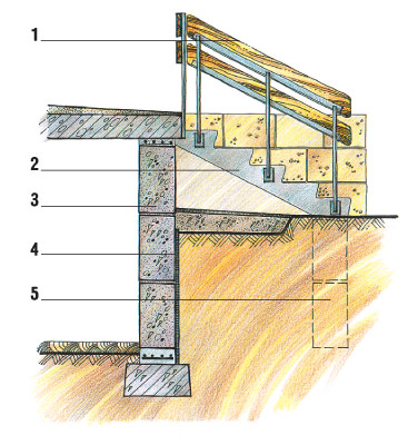

Крыльцо: особенности конструкции (Свой дом №4-2006)Устройство лестницы с цокольным железобетонным маршем:
1.Поручень из досок
2.Цокольный железобетонный марш
3, 5.Фундаментные блоки
4.Гидроизоляция Крыльцо: особенности конструкции (Свой дом №4-2006)Устройство деревянного крыльца:

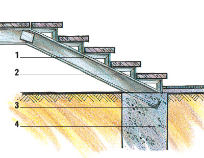

6.Кирпичная опора для площадки Крыльцо: особенности конструкции (Свой дом №4-2006)Устройство входной лестницы из железобетонных проступей по стальным косоурам:
1.Стальной косоур
2.Плита-проступь
3.Кронштейн из уголка
4.Фундамент
