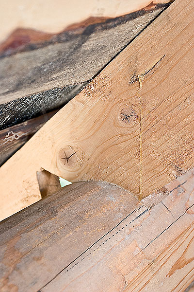

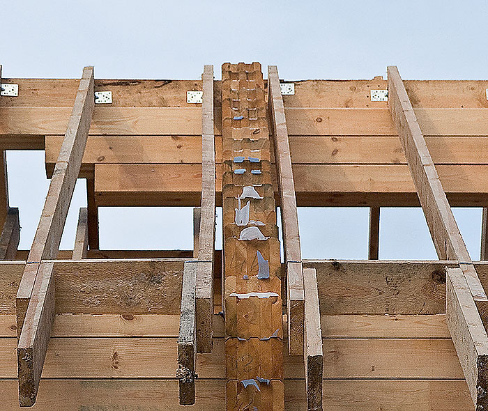

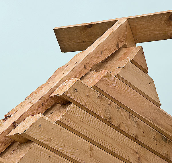

Кровля а-ля КитайФронтоны собирали после монтажа стропил. Отрезали брусья по размеру и в одном из торцов вырезали паз. Потом "задвигали" их на место, поворачивая вокруг стропилины, которую для облегчения работы подтесали. Просто "уникум"! Кровля а-ля КитайУзел собран сразу с двумя ошибками.
1. Стропильная нога прорезана на 2/3 ширины- конец под нагрузкой обломится.
2. Части соединены неподвижно- стропилина не выдвинется при осадке фронтона Кровля а-ля КитайЕще одно поистине "уникальное" решение- затяжки подрезаны под скос кровли и прибиты к стропилам гвоздями. За зиму как сруб, так и «несадящийся» фронтон «сели». Гвозди при этом выдернулись

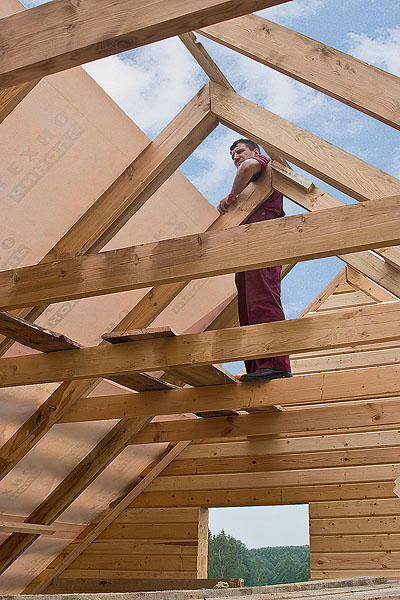

Самая обычная московская семья решилась наконец-то построить себе загородный дом. Бревенчатый, небольшой (66м), но с мансардой. Прикупили в N-ской области сруб, там же наняли бригаду строителей. Те приехали, в установленные сроки заложили фундамент, водрузили на него клеть сруба и создали стропильную конструкцию из доски 15050мм, правда с ошибками (см. фото). Настала пора зашить фронтоны.
От банальной вагонки хозяева отказались, и тогда исполнители подали идею- сложить фронтон из клееного бруса: "А что, хороший материал. Не "садится", а значит, и проблем с фронтонами не возникнет. Только учтите, мы с таким брусом не работали". Снимать крайние стропилины, а потом вновь их монтировать строителям не захотелось (еще чего!). Врезультате возникли фронтоны необычной конструкции с насмерть пришитыми к ним тонкими стропилами. Крышу накрыли рубероидом и оставили дом зимовать.

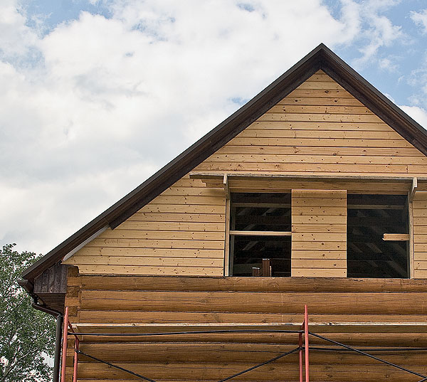

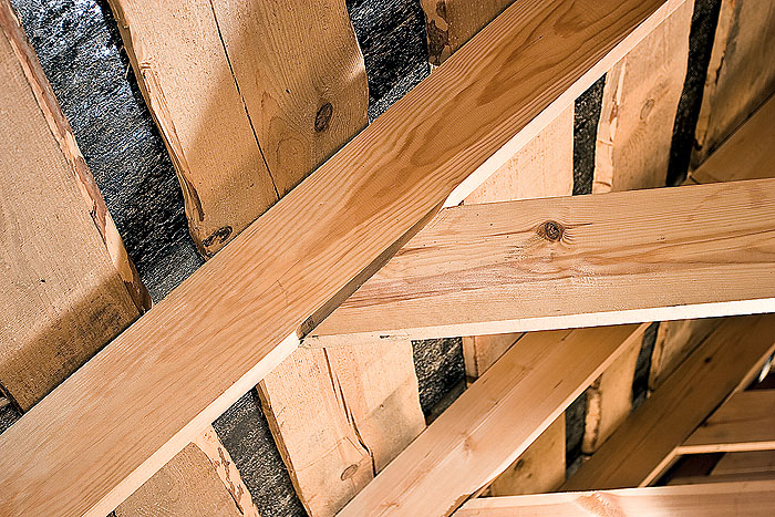

Как только старую кровлю демонтировали, лишенный дополнительной поддержки фронтон начал незаметно для глаза «садиться» за счет небольших зазоров, образо-вавшихся между брусьями при высыхании клееной древесины. Прибитые к нему гвоздями подтесанные стропила при этом легко прогнулись

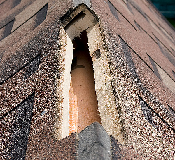

Стропила благополучно переделали, а потом смонтировали теплую вентилируемую кровельную конструкцию. Вот только пока все эти работы производились, оба фронтона "сели". Немного- на 1,5-2 %. Илинии скатов стали почти как у знаменитых китайских пагод. Это заметно, если внимательно присмотреться.

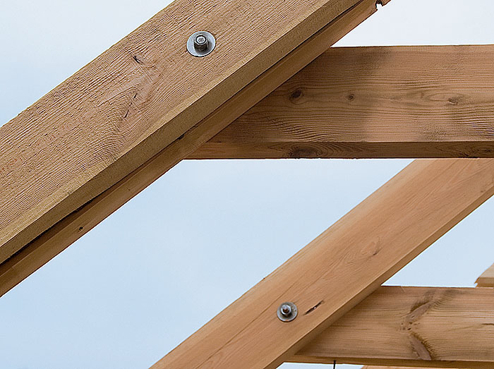

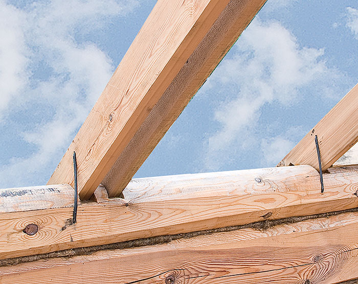

Кровля а-ля КитайгНовую стропильную систему создавали по всем правилам. Стропила переустановили и усилили (а). Затяжки закрепили мощными болтами (г). Затем начали монтировать утепленную кровлю. Причем из-за затяжных дождей это делали сверху вниз: сначала пароизоляцию (в), потом вентилируемый зазор и сплошной настил с мягкой битумной черепицей (б). Ауже изнутри уложили утеплитель, прикрыв его пароизоляцией

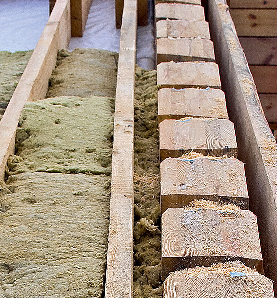

Клееный брус, как, впрочем, и все древесные материалы, при высыхании "садится". Правда, не на 6-9 %, как обычная сырая древесина, а всего на 1,5-3 %. Поэтому правила возведения стропильных конструкций должны соблюдаться те же, что и при создании кровли над бревенчатым срубом с бревенчатыми же фронтонами. Стропила устанавливают с обеих строн фронтона, не касаясь его (а), затем торцы клееного бруса спиливают по линии ската, а зазоры между стропилами и фронтоном заполняют утеплителем (б). Втакой конструкции фронтон при усадке стропила не погнет.
