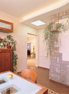

Вход на кухню пробит в несущей стене, поэтому проем тщательно укрепили металлической обоймой, спрятанной
за гипсокартонной обшивкой, которой придали вид рустованного портала, украшенного эффектным полиуретановым карнизом

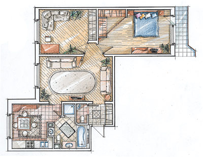

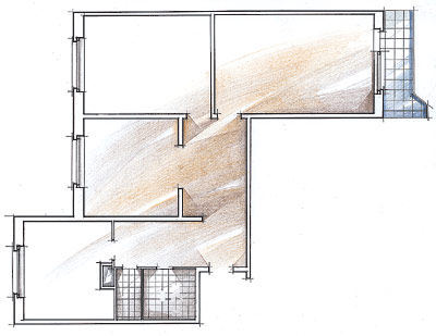

План до реконструкции
После реконструкции

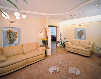

Без перегородки, снесенной
при демонтаже, гостиная стала такой просторной, что в новом архитектурном оформлении несколько напоминает маленькую городскую площадь. Витраж
над дверным проемом, а также декоративные ниши с подсветкой, рустованные стены и сложные потолки (из гипсокартона), гармонируя друг
с другом, четче вырисовывают образ "город
в квартире". Мягкая мебель- удачный выбор хозяйки.

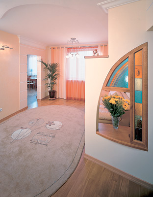

Архитектурная форма в центре гостиной ($520
с установкой) соединяет в себе перегородку, столик и витраж

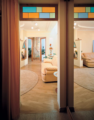

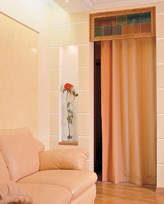

Маленький
витраж (0,4м2, выполненный
в классической технике паечного витража), забранный
в деревянную раму, стоит
$380 вместе
с установкой.
Коралловый занавес гармонирует
с цветом стен
и мебели

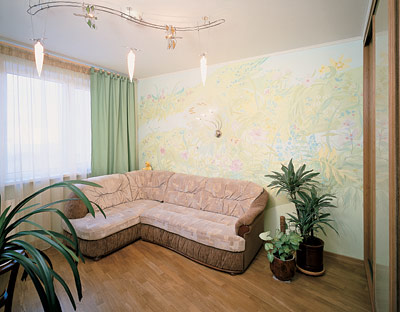

Бетонную панель глухой стены в детской грунтовали, выравнивали штукатуркой, шпаклевкой, снова грунтовали
и только после этого отдали художникам.
Они расписали
ее красками

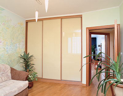

TIKKURILA, используя широкую палитру цветов. Несколько больших встроенных шкафов
(в спальне, детской, прихожей и на лоджии) полностью заменили одну гардеробную

Светильник
над входом
в кухню выполнен по типу потолочного витража:
за матовым
стеклом находятся обычные люминесцентные лампы
с трансформатором

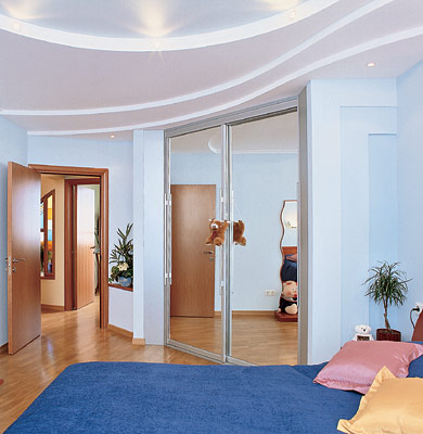

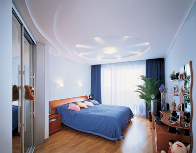

Часть площади спальни занимает встроенный шкаф. Окно во всю стену и смещенный относительно центра потолочный кессон зрительно углубляют пространство,
так же как
и огромные зеркала дверей шкафа, смонтированного по диагонали

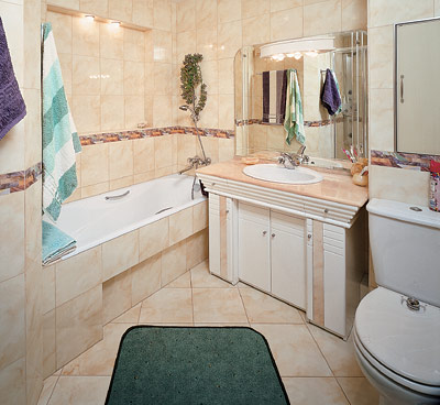

Часть водопроводных коммуникаций спрятана
за ванной,
в перегородке
из гипсокартона

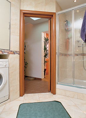

Душевую кабину собирали
из поддона
и дверей, купленных
по отдельности.
В верхней части ниши поместился большой хозяйственный шкаф, а в нижней-
стиральная машина

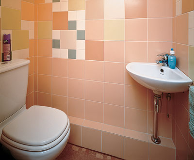

Новые стены санузлов возвели из пенобетонных блоков
20
м
2 вместе
с материалами
и работой), оштукатурили
13
м
2- материал и работа)
и украсили цветной мозаикой из разноформатной керамической плитки
MARAZZI
15
м
2- плитка,
18
м
2-работа мастера-
плиточника)

В гостевом туалете и пол, и стены украшены мозаично уложенной итальянской плиткой из коллекции Architectura (MARAZZI). Используя ее богатую и насыщенную цветовую гамму и многообразие типоразмеров, удалось так оформить поверхности стен и пола, что в этих помещениях небольшого размера появляется некоторое ощущение простора, чего в данном случае как раз и хотел добиться автор проекта. Востальных комнатах квартиры на пол положен штучный дубовый паркет.

Проем между прихожей и гостиной, а также декоративная перегородка украшены витражами ($700 за 1м2), выполненными по эскизам архитектора. По мнению Аркадия Ивашкина, стилистика квартиры подсказала именно такое решение- в сдержанной цветовой гамме, с геометрическим рисунком. Изготовлением витражей в деревянном обрамлении и полочек в нишах занималась отечественная фирма «ДИКС».

Для придания своеобразия детской была заказана настенная живопись. Как наиболее подходящий выбрали мотив цветущего луга. Стемой города комнату ребенка связывает вторая роспись- в простенке между детской и спальней- городской пейзаж. Работы выполнены художниками Светланой Люзиной и Алексеем Тимковым, специализирующимися на интерьерной живописи. Интересно, что для росписей использовались латексные краски фирмы TIKKURILA, и они же применялись для обыкновенного окрашивания стен.

Интересный момент: для более удобного подхода к ванне облицованный плиткой экран под ней тоже снабдили нишей. Съемная задняя стенка ниши- это люк для ревизии состояния сливной системы ванны. Кроме того, за ним хранятся мелкие предметы бытового назначения. Вванной комнате удачно скомпонованы умывальник, унитаз, душевая кабина и, конечно, ванна. Душевая кабина монтировалась на месте, из купленных по отдельности акрилового поддона и дверцы.
