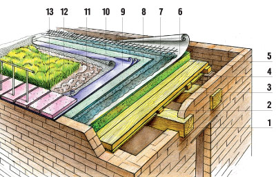

Попробуем теперь разобраться, как устроен газон на верхней террасе нашего загородного дома. Крыша имеет небольшой уклон для стока воды. Чтобы сформировать его, на несущие антисептированные сосновые балки сечением 2020см поместили деревянные подложки разной толщины. Вкачестве утеплителя использовали пенополистирол (100мм), предотвращающий конденсацию влаги. Покрыв его полиэтиленовой пленкой, установили опалубку из досок и отлили тонкую (70мм) бетонную мембрану, армированную металлической сеткой, а сверху- выравнивающую стяжку; поверх положили три слоя гидроизола и геоткань. Затем насыпали слой плодородной почвы (50мм) и настелили рулонный газон от компании "РУССКИЕГАЗОНЫ». Стоки организовали с помощью натурального плитняка, которым выложили края кровли, посадив на битумную мастику. По зазорам, оставленным между плитами, вода стекает в желоба и далее в водосточную трубу.

Схема зеленой кровли:
1.Несущая балка
2.Подложка, регулирующая уклон
3.Накат из вагонки
4.Доска 40125мм
5.Ячеистый утеплитель
6.Полиэтиленовая пленка
7.Железобетонная подготовка
8.Выравнивающая смесь
9.Гидроизоляция
10.Геотекстиль
11.Плодородный слой
12.Травяной покров
13.Плитняк
