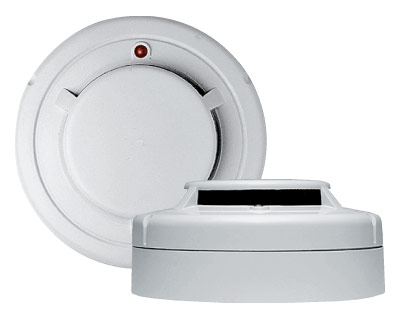

Дымовой пожарный извещатель серии "Профи"

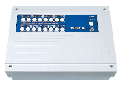

Станция пожарной сигнализации "Гранит 16" на 16 помещений

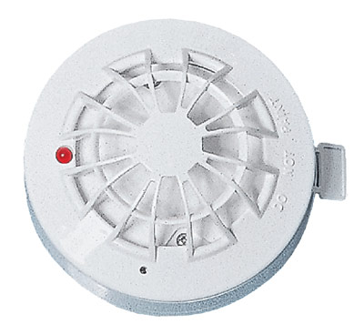

Тепловой пожарный извещатель

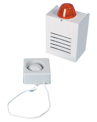

Звуковые и светозвуковые оповещатели призваны предупредить хозяев об обнаружении возгорания

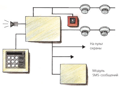

Cхема неадресной пожарной сигнализации

Чаще всего в коттеджах применяют дымовые пожарные извещатели, которые по принципу действия разделяют на ионизационные и фотоэлектрические. Ионизационные реагируют на темный и светлый дым и имеют низкий процент ложных срабатываний. Но из-за наличия источника радиоактивного излучения (разумеется, крайне маломощного) они подлежат строгому учету и утилизации после окончания срока службы. Специалисты не рекомендуют устанавливать подобные устройства в местах, доступных для детей. Точечные фотоэлектрические дымовые извещатели не уступают по своим техническим и эксплуатационным характеристикам ионизационным, не имея при этом почти никаких противопоказаний к применению. Их недостатком можно считать сравнительно низкую чувствительность к темному дыму и чувствительность к запыленности воздуха.
Наряду с дымовыми используют также тепловые пожарные извещатели, принцип действия которых основан на термоэлектрическом эффекте. Пассивные (то есть не потребляющие электричества) тепловые извещатели подают сигнал о пожаре в тот момент, когда температура окружающей среды достигает максимума и срабатывает термореле. Активные тепловые извещатели информируют не только о достижении температуры критических отметок в помещении, но и о ее изменении. В качестве чувствительного элемента в электронной схеме этих устройств применяют специальные терморезисторы, батареи термопар и др.
Станцию пожарной сигнализации выбирают исходя из размеров дома, типа используемых извещателей и финансовых возможностей заказчика. Наиболее демократичным решением для небольших коттеджей является неадресная станция пожарной сигнализации. Она работает с извещателями, реагирующими на достижение температуры порогового значения, задымление и пр. При срабатывании датчика его номер и название помещения на станции не указываются; определяется только номер провода, к которому они подключены (номер шлейфа). А потому, чтобы выявить источник сигнала, нужно осмотреть при помощи телекамер системы видеонаблюдения или лично обойти помещения, где проложен тревожный шлейф. Это приводит к потере времени, а порой и небезопасно.
