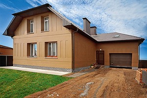

В Набережных Челнах не так давно было завершено строительство энергоэффективного дома, который потребляет энергии на 78,5 % меньше, чем положено по нормам, действующим на момент его возведения. Построенный для жизни в гармонии с природой, дом получил название Natural Balance

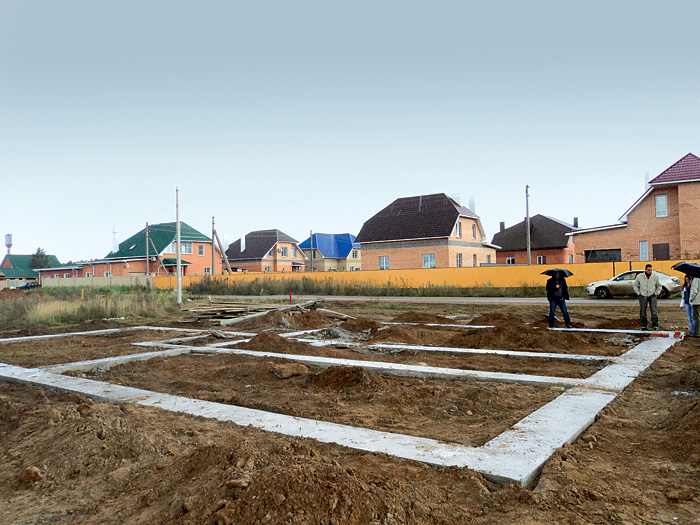

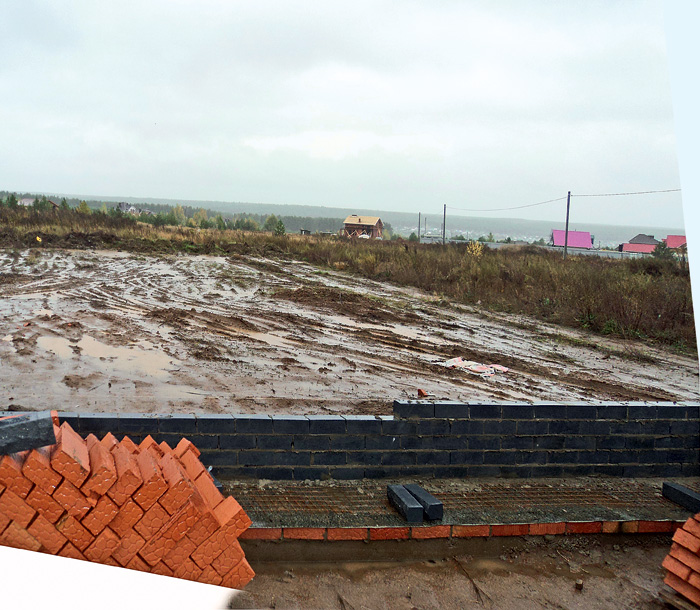

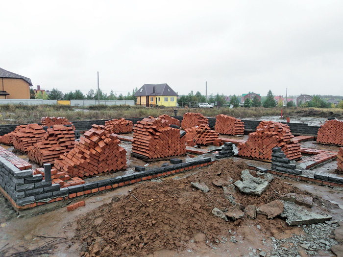

1-3. "Опорой" дома служит мелкозаглубленный ленточный монолитный армированный фундамент шириной 40см, основание которого находится на глубине примерно 70-80см (1). Вдоль бетонных лент выложили первый, выравнивающий ряд красного кирпича, который покрыли слоем гидроизоляции. На него настелили арматурную сетку (2). Затем, используя красный и серый облицовочный кирпич, возвели цоколь дома высотой 60см (3). Сверху на него уложили второй слой гидроизоляции.

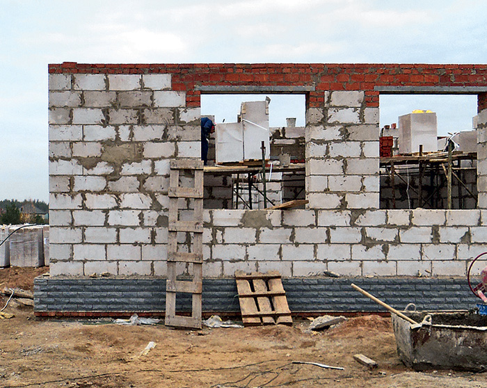

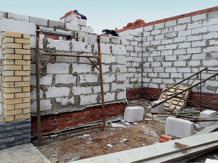

4, 5. Стены дома сложили из газобетонных блоков размером 600x250x400мм, скрепляя их цементно-песчаным раствором (4). При перекрытии оконных и дверных проемов использовали бетонные перемычки. Венчает стены первого этажа «пояс» из кирпича, который при создании перекрытия стал опорой для концов пустотных бетонных плит (5).

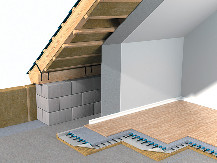

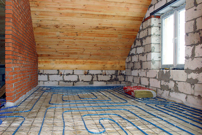

Для устройства теплых водяных полов на втором этаже дома строители уложили на плиты перекрытия слой пленки, на него настелили плиты каменной ваты "Флор Баттс" толщиной 25мм и прикрыли их отражающим слоем. Трубы теплого пола смонтировали по сетке и залили бетонной стяжкой. Скатная крыша, утепленная в несколько слоев плитами "Лайт Баттс" общей толщиной 250мм, обладает приведенным сопротивлением теплопередаче Rо= 6,1м2С/Вт. Нижний слой плит (50мм) изолирует стропила.

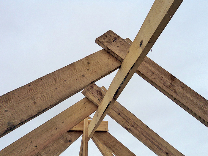

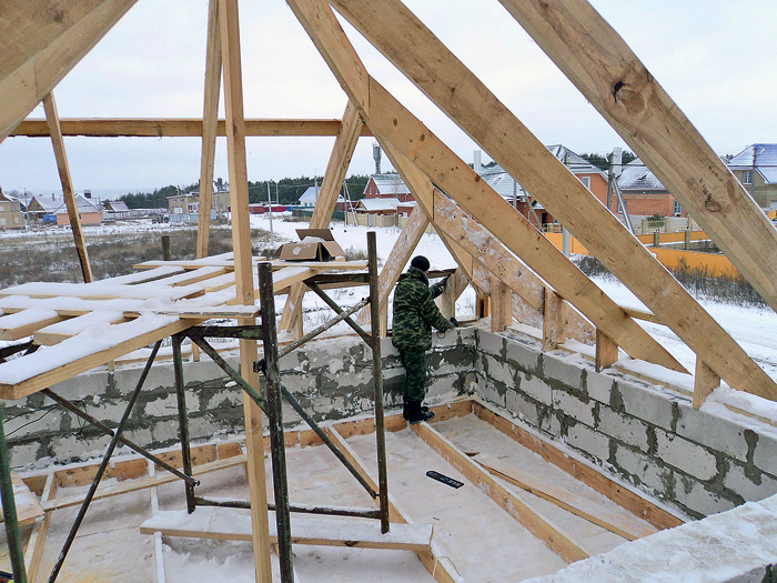

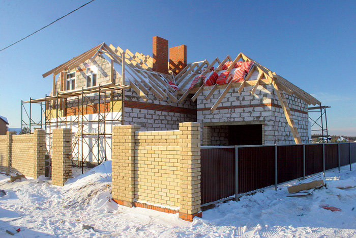

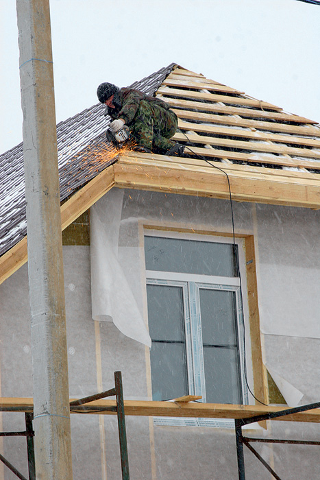

6-8. Для изготовления стропильных ног использовали доски сечением 200x50 мм. Вершины стропил скрепили попарно, а затем пары связали коньковой балкой (6). Нижние концы стропил опираются на мауэрлат, прикреплЕнный к стенам анкерами (7). К стропилам подшили пароизоляцию и на неЕ уложили плиты утеплителя общей толщиной 200 мм (8).

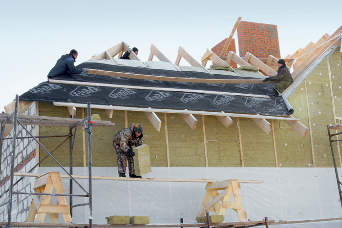

9. Снаружи уложенный между стропилами утеплитель прикрыли паропроницаемой мембраной, которую прижали к стропилам рейками контробрешетки.

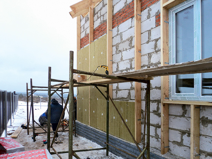

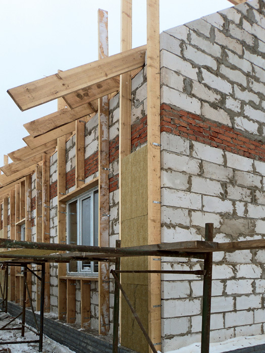

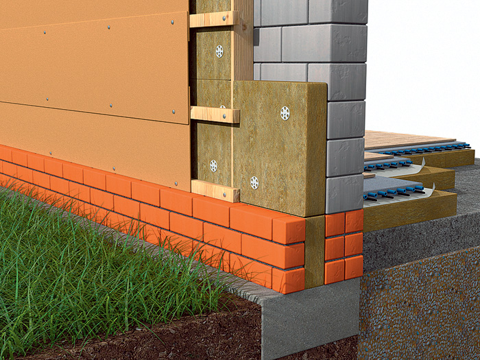

10, 11. Чтобы слой теплоизоляции переходил со стен на кровлю без разрывов, процессы утепления и того и другого проводили одновременно. При утеплении стен к ним сначала с помощью U-образных металлических элементов прикрепили каркас-обрешетку из доски сечением 150x50мм (10), а затем между ее стойками уложили плиты утеплителя толщиной 150мм, дополнительно прикрепив их к стенам тарельчатыми дюбель-гвоздями (11).

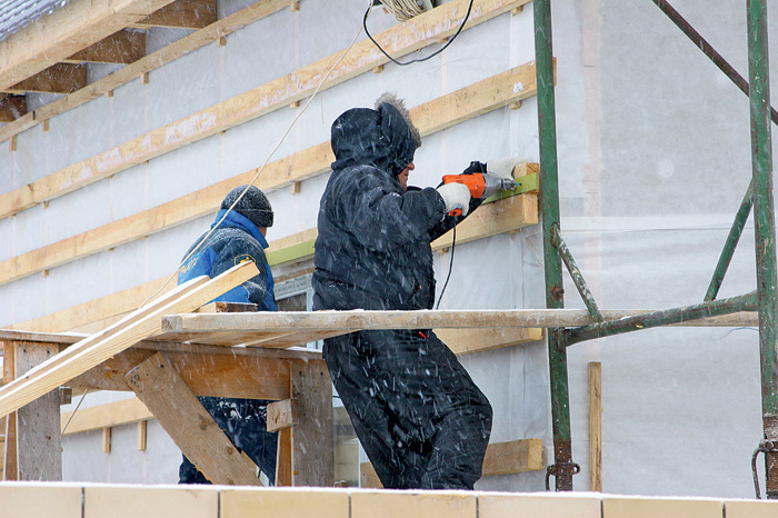

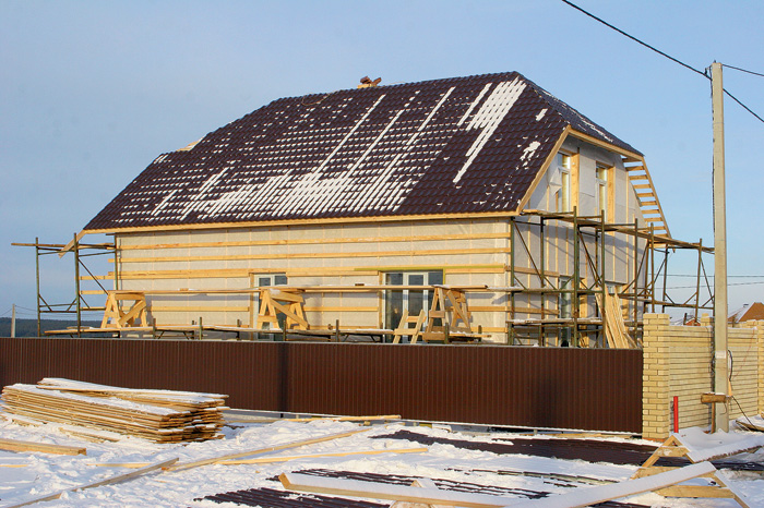

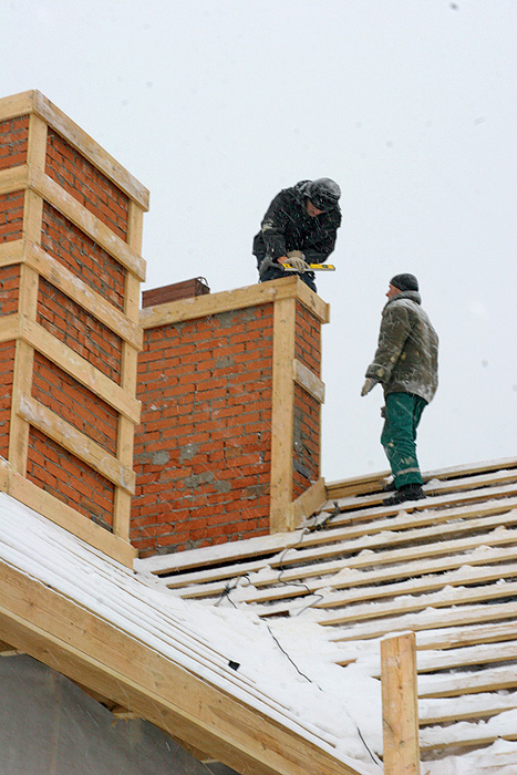

12-14. Поперек стропил прибили обрешетку из доски сечением 100x30мм, а заодно смонтировали обрешетку из той же доски на кирпичных трубах, внутри которых расположены дымовой канал камина и стояки вытяжной вентиляции (12). На обрешетку уложили подкровельный ковер и металлочерепицу (13). Утеплитель на стенах прикрыли паропроницаемой мембраной, прижав ее к удерживающей утеплитель обрешетке рейками контробрешетки (14).
Экономика и жизнь15 Экономика и жизнь16

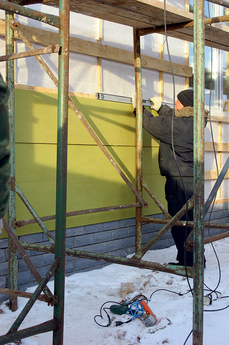

15. Поверх гидроизоляционной мембраны смонтировали обрешетку из досок сечением 100x50 мм, под которые для создания вентилируемого зазора подкладывали бруски сечением 30x30 мм.
16. К созданной обрешетке прикрепили панели ROCKPANEL Natural зеленовато-коричневого цвета, такого же, как и тон утеплителя из каменной ваты. Эти панели отличаются тем, что по истечении определЕнного времени после установки меняют цвет, приобретая красно-коричневый оттенок.

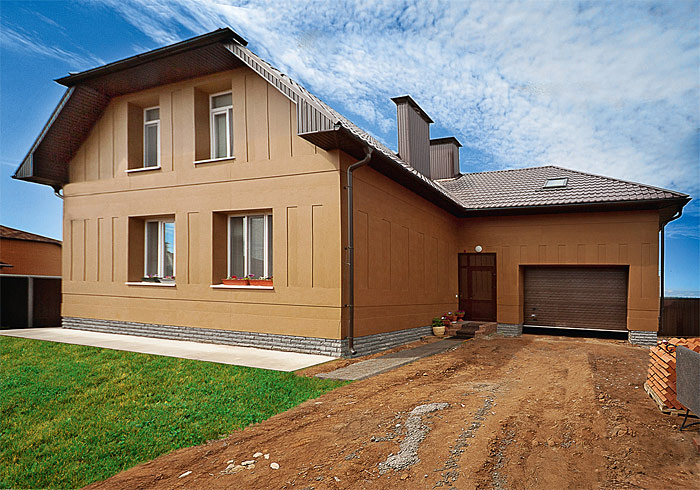

Наружные стены дома обладают приведЕнным сопротивлением теплопередаче R = 5,2 м2 С/Вт. Они выполнены из газобетонных блоков толщиной 400 мм и утеплены снаружи плитами «Венти Баттс Д» толщиной 150 мм. От воздействия непогоды утеплитель снаружи защищают паропроницаемая мембрана и навесной вентилируемый фасад, созданный с применением защитно-декоративных панелей на основе каменной ваты — ROCKPANEL.

Следует признать, что использование при возведении дома Natural Balance энергоэффективных решений привело к увеличению стоимости его возведения по сравнению с обычным зданием на 22,2 % (что, кстати, вполне соответствует приведенной в начале этой статьи разнице в стоимости энергоэффективного и обычного домов на Западе). Однако следует учитывать, что если дом, утепленный в соответствии с действующими сегодня нормативами и отапливаемый газом, потребляет 175 кВт ч на 1м в год, то построенному энергоэффективному дому по расчетам требуется на это всего 37,3 кВт ч на 1м. Ив результате годовая экономия за счет уменьшения только энергозатрат на отопление составит 22 125руб. в год, что позволит примерно за 12 лет оправдать увеличенные расходы на возведение энергоэффективного дома.

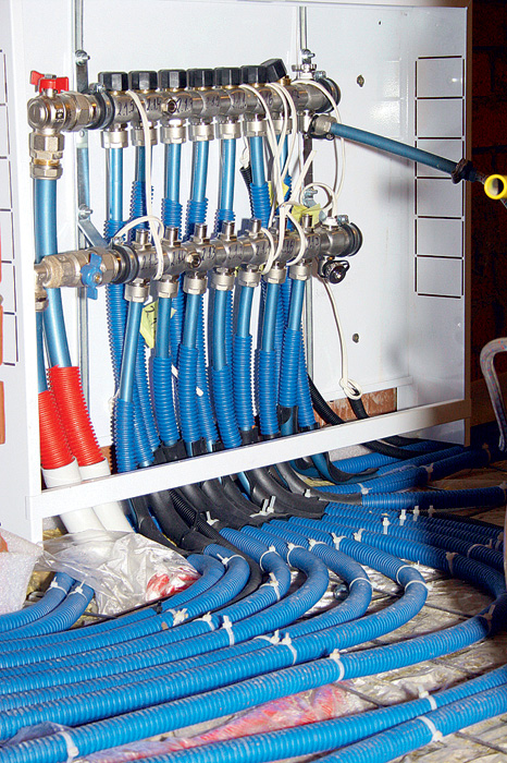

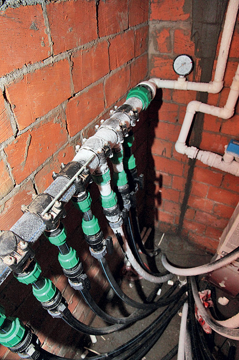

17-19. Все жилые помещения дома обогреваются с помощью водяных теплых полов, полимерные трубы которых прикреплены к сетке, уложенной поверх отражающего слоя, прикрывающего плиты утеплителя (17). Все эти трубы сходятся к гребенке, расположенной в помещении «котельной» рядом с установленным тепловым насосом (18). Тут же находится еще одна гребенка, к которой сведены ПНД-трубы грунтовых зондов (19).
Кнашему рассказу остается добавить, что выстроенный дом Natural Balanсe сразу же приобрела обычная семья, которая, взвесив все за и против, c удовольствием сменила свой дом на энергосберегающий, содержание которого менее затратно для бюджета семьи, подтвердив тем самым, что такое строительство экономически выгодно, доступно и может быть востребовано.

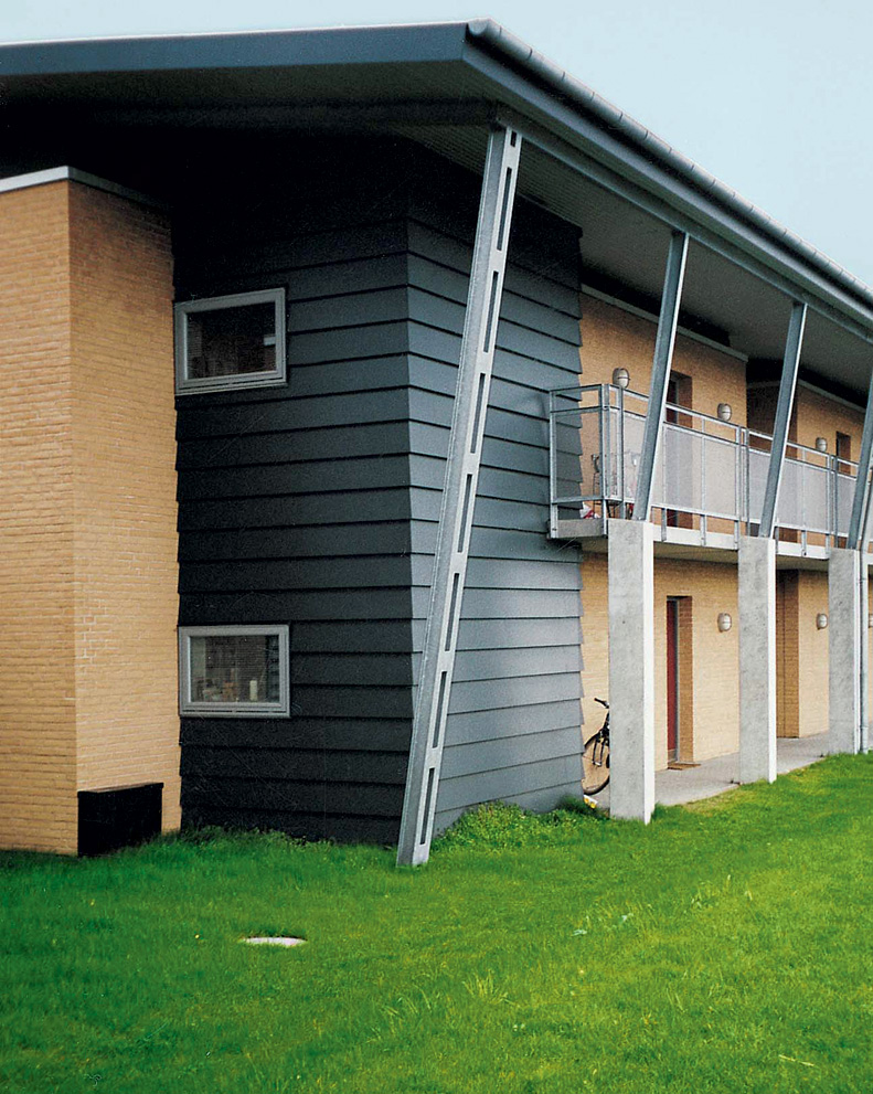

ROCKPANEL — экологичные фасадные плиты из каменной ваты на основе базальтовых пород, которые применяют для отделки как вентилируемых, так и не вентилируемых фасадов. Они обладают пространственной стабильностью, достаточно прочны, просты в обработке и с легкостью противостоят любым природным воздействиям, поскольку невосприимчивы не только к влаге, но и к колебаниям влажности и температуры. Эта продукция не только экологична (каменная вата покрывается краской на водной основе, а процесс ее производства сертифицирован по стандарту ISO 14001), но и позволяет реализовать самые смелые идеи архитекторов и дизайнеров при оформлении как реконструируемых, так и вновь возводимых зданий, позволяя играть более чем с 100 вариантами цветов (есть также многоцветные панели Chameleon).

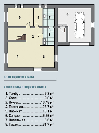

экспликация первого этажа
Экономика и жизньПлан первого этажа 1. Тамбур 5,8м2
2. Холл 9,0м2
3. Кухня 10,48м2
4. Гостиная 26,7м2
5. Кабинет 15,1м2
6. Санузел 5,26м2
7. Котельная 6,6м2
8. Гараж 31,7м2

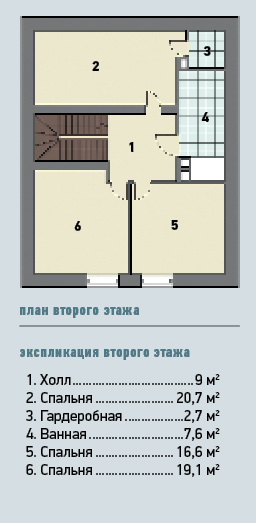

экспликация второго этажа
Экономика и жизньПлан второго этажа 1. Холл 9м2
2. Спальня 20,7м2
3. Гардеробная 2,7м2
4. Ванная 7,6м2
5. Спальня 16,6м2
6. Спальня 19,1м2
