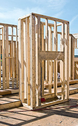

Современные разновидности каркасной технологии строительства домов можно условно разделить на две группы: каркасно-рамочная и каркасно-панельная. Впервом варианте (по-другому его называют технологией открытых панелей) с завода поставляют комплект собранных каркасов панелей, имеющих обшивку с одной стороны- уличной. Фермы крыши и перекрытий также привозят собранными с помощью плоских зубчатых пластин. Из панелей и ферм на стройплощадке собирают каркас дома, который затем утепляют (при этом утеплитель изнутри защищают пароизоляцией и обшивкой). Бригада строителей возводит по такому методу здание площадью 200м2 за 1,5-2мес. Каркасно-рамочная технология (именно она считается классической) получила распространение в США и Канаде.

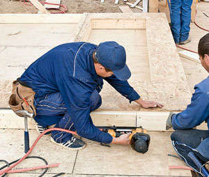

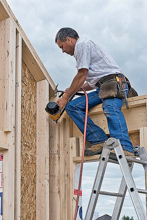

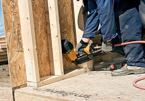

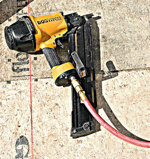

Пневматический молоток
Используя пневматический молоток для забивания гвоздей, можно существенно повысить производительность труда: вооруженный этим инструментом плотник заменяет троих с обычными молотками. Гвозди, забиваемые подобным молотком (в его обойме их 200-300 шт.), имеют профиль с винтовой накаткой. Это обеспечивает такую же прочность соединения деталей, как если бы их скрепляли саморезами.

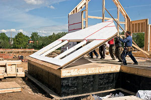

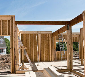

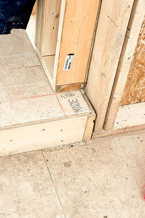

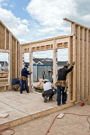

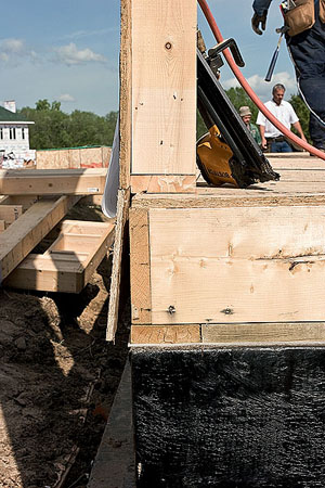

9-11.Стену собирали из нескольких элементов и закрепляли на ней влагоизоляционную мембрану(9) так, чтобы последняя прикрывала каркас перекрытия(10). Стену крепили к настилу(11).

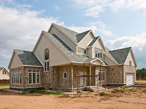

Так и поступили строители компании "Вайсрой Хоумз Дистрибьюшн" (Россия), получив прибывшие из-за океана контейнеры с комплектом деталей, который изготовила фирма Viceroy Homes (Канада). Наш дальнейший рассказ- о том, как в подмосковном поселке из них возвели дом площадью 299м2. Причем большая часть этого процесса показана на фотографиях, а в тексте описаны только увиденные нами отличительные черты настоящего канадского дома.

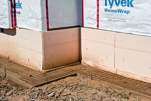

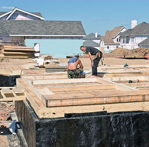

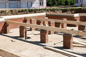

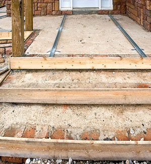

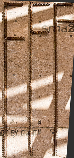

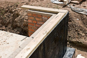

Особенность 1: фундамент. Наиболее часто используемый в Канаде (а в последнее время и в России) тип фундамента- облегченный мелкозаглубленный ленточный, причем монолитный армированный. Ленты в нем расположены только под наружными стенами (по периметру дома). Опорой внутренних стен служат мощные колонны (расстояние между ними- не более 3м). Высоту лент и колонн выбирают с таким расчетом, чтобы в пространстве под перекрытием мог относительно свободно перемещаться человек.
Создавая подобное «техподполье», преследуют две цели. Во-первых, находясь в нем, рабочие будут монтировать утеплитель (последний можно укладывать только после того, как каркас и кровля дома готовы, иначе есть риск, что материал намокнет). Во-вторых, оно даст возможность в любое время осматривать конструкции, расположенные ниже уровня перекрытия.

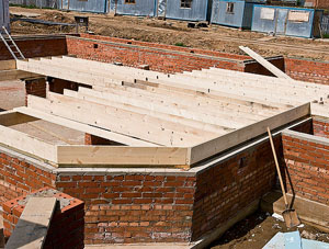

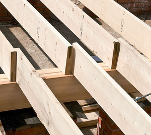

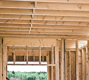

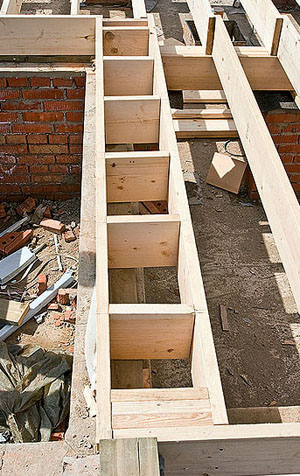

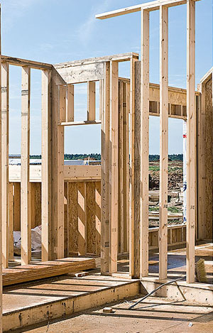

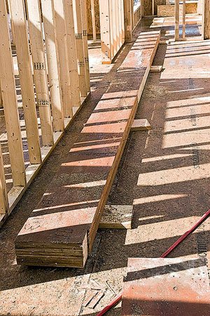

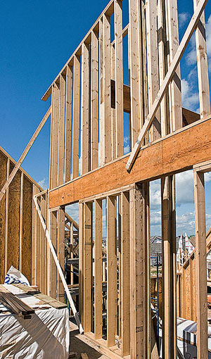

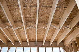

18-20.Когда стены первого этажа были полностью смонти-рованы, рабочие под руководством канадского специалиста приступили к установке силового каркаса перекрытия, который состоял из продольных и поперечных несущих балок(18) и служащих им опорой стоек(19). Балки изготовлены из LVL-древесины, склеенной из толстого шпона (напоминает фанеру), стойки- из PSL-древесины, склеенной из тонкой щепы(20).
Вданном случае такой фундамент нельзя было возводить из-за высокого уровня залегания грунтовых вод. Поэтому проектировщики и строители применили оригинальное решение: соорудили монолитную утепленную (с помощью экструдированного пенополистирола толщиной 80мм) плиту, основание которой находилось на глубине 0,7м (об устройстве таких фундаментов подробнее см. «ИВД», 2008, N 11), а затем на ней выложили из кирпича ленты и столбы. Прежде чем начать сборку дома, на ленты снаружи нанесли слой наплавляемой гидроизоляции. Его связали со слоем гидроизоляции, находящимся под фундаментной плитой, и тем самым полностью защитили пространство «техподполья» от проникновения грунтовой влаги.

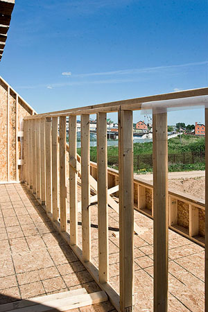

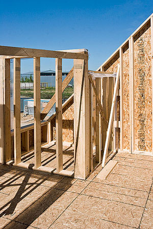

Особенность 2: каркас дома. ВКанаде распространена неметрическая (дюймовая) система измерений. Это накладывает отпечаток на размеры не только самих построек, но и высушенных до влажности 15 % пиломатериалов. Так, каркас несущих стен создают из досок 14038мм (62 дюйма), каркас перегородок и стропильные фермы- из досок 89г 38мм (42 дюйма), балки перекрытия (в том числе сплачиваемые, которые собирают на месте)- из досок 23538мм (102 дюйма).
Любопытно, что каркас ничем не обработан. Для высушенного материала эта операция считается практически бесполезной: через 5-6лет на дереве не остается даже следов какого-либо воздействия, а повторно провести ее уже не будет возможности. Исключение составляют деревянные части, которые находятся на улице (балки и стойки террас), а также контактируют с бетоном (обвязочная доска): их еще на заводе пропитывают органическим биоцидом (четвертичной щелочной медью).

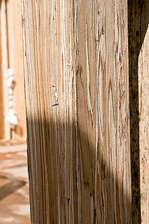

Особенность 3: использование клееных материалов. Панели наружных стен обшивают влагостойкими OSB-плитами (Oriental Strand Board, русская аббревиатура- ОСП, то есть ориентированная стружечная плита) толщиной 15мм. Эти плиты используют также для создания настилов перекрытий и крыши (толщина 18 и 16мм соответственно).

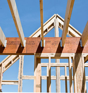

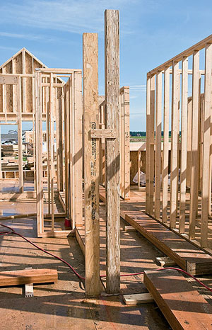

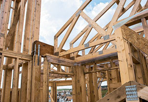

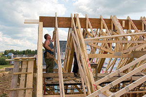

Опорные столбы для силового каркаса перекрытия сделаны из PSL-бруса (Parallel Strand Lumber)- материала из спрессованной и склеенной параллельно древесной щепы. Амощные балки перекрытий и коньковые прогоны выполнены из LVL-бруса (Laminated Veneer Lumber) на основе клееного шпона с параллельным или перпендикулярным расположением волокон в слоях (изменение направления определяет свойства материала).
Ну что тут скажешь? Канадцы свой лес берегут, вместо деревянных элементов (в том числе мощных силовых) успешно и широко применяют клееные материалы, изготовленные практически из того, что мы привычно называем отходами.

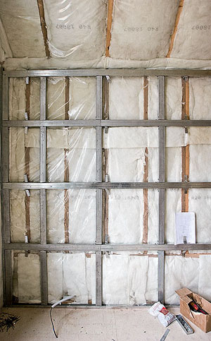

Особенность 4: утеплитель. Не возьмемся сказать, какой именно утеплитель используют другие канадские производители, а в домах Viceroy Homes применяют теплоизоляцию Johns Manville (США) на основе стекловолокна. Ее теплопроводность- 0,04Вт/(м С). Всостав утеплителя входит 20% вторичного стекла, но нет формальдегида- его заменяет связующее на базе акрила (материал имеет натуральный белый цвет). Толщина утеплителя во внешних стенах- 150мм, в межкомнатных перегородках- 100мм, в междуэтажных перекрытиях- 200мм (в перекрытии первого этажа- 216мм), в кровельном "пироге"- 400мм.

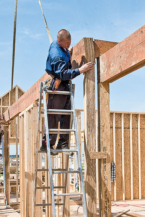

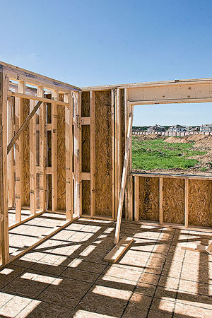

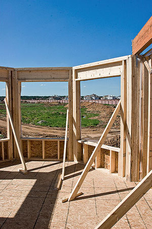

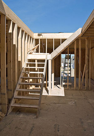

27-28.Чтобы облегчить и сделать более безопасными работы по установке панелей для стен второго этажа, смонтировали лестницу, которая так же, как и панели, была доставлена в контейнере, но в разобранном виде. После окончания строительства ее очистят, отшлифуют и окрасят- в таком виде и получат ее хозяева дома. Если захотят, заменят сами. Апока рабочие будут поднимать по ней панели и монтировать стены второго этажа(28) по той же технологии, что и стены первого.

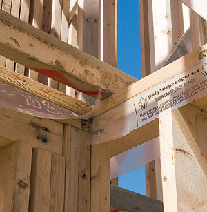

29-32.При стыковке панелей по вертикали между ними прокладывали слой вспененного полиэтилена polytarp-super(29,30). Этот материал настолько экологичен, что используется также для изготовления туристского оснащения и упаковки продук-тов. Когда готовили к установке панели для стен второго этажа, влагоизоляционную мембрану на их нижней части закрепляли с напуском (после монтажа он прикрывает торцы щита перекрытия)(31). Укосины, удерживающие панели в вертикальном положении(29,32), удаляли лишь после окончания монтажа кровли

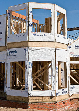

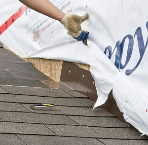

Особенность 5: изоляция утеплителя. Чтобы сохранились свойства утеплителя, он должен быть надежно защищен от продувания и проникновения влаги. Прежде чем устанавливать панели на место, снаружи на них закрепляют ветрогидрозащитную мембрану Tyvek HomeWrap (DuPont, США). После окончания сборки стыки панелей проклеивают специальным скотчем. Изнутри утеплитель предо-храняет слой пароизоляции. Она представляет собой полотно, сотканное из тонких полосок полиэтилена и ламинированное с обеих сторон пленкой из того же материала. Врезультате утеплитель оказывается как бы запечатанным в стене. Благодаря этому возникает так называемый эффект термоса, обеспечивающий высокие теплосберегающие характеристики конструкции.

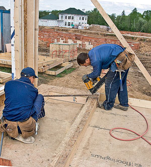

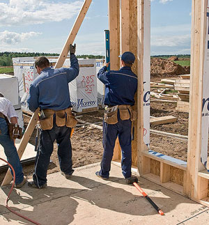

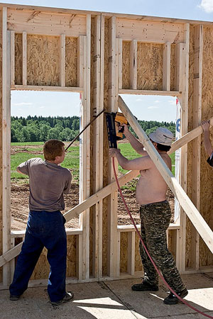

При сборке панелей в единую конструкцию, пожалуй, самое трудное- плотно прижать их друг к другу, чтобы затем скрепить, применяя пневмомолоток с винтовыми гвоздями. Вполне возможно, что для этого в Канаде существуют какие-то специальные орудия (винтовые ручные или механизированные струбцины ит.п.). Ав наших условиях с этой целью использовали набор из трех оригинальных рычажных струбцин. Сварщик изготовил его из арматуры диаметром 30мм прямо на строительной площадке буквально за 15мин. Получился и дешевый, и достаточно эффективный инструмент.
Но как бы качественно ни была проклеена пароизоляция, пары воды (они всегда выделяются в процессе жизнедеятельности человека) рано или поздно все же могут проникнуть внутрь утеплителя. Именно по-
этому в каркасных домах в обязательном порядке должна быть установлена принудительная приточно-вытяжная вентиляция. Так, в Канаде обычно используют комплексную систему воздушного отопления, включающую и вентиляцию, и кондиционирование. Однако отечественные застройщики пока отказываются от применения такого оборудования, мотивируя это его дороговизной и высоким уровнем издаваемых шумов. Отвергают они и механические системы вентиляции, ограничиваясь устройством естественных вытяжек в санузлах и кухне. Азря: через 5-7лет влага накопится в утеплителе, он потеряет свои свойства, и каркас начнет гнить.

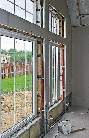

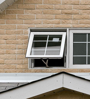

Особенность 7: окна. Вних установлены однокамерные стеклопакеты с аргоновым заполнением и мягким селективным покрытием Low E2. Этим окнам в США и Канаде присвоен знак Energy Star, свидетельствующий о крайне низких теплопотерях, связанных с ними. Конечно, панорамное остекление, изготовленное с применением даже таких окон, нуждается в дополнительном обогреве. Но для этого достаточно установить под ними внутрипольные конвекторы.

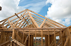

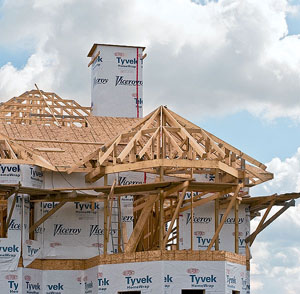

Особенность 8: чердак. Как это ни парадоксально, но в канадском доме вентилируемую мансардную кровлю используют только в тех случаях, когда не удается по-другому решить проблему вентиляции подкровельного пространства. Так, в рассматриваемом доме она была создана лишь над двухсветной гостиной. Апод большей частью многощипцовой кровли благодаря значительной высоте стропильных ферм и несущественной по сравнению с ней толщине укладываемого на обшивку потолка между фермами утеплителя (400мм) возникло чердачное пространство. Именно чердачное пространство, а не чердак: передвигаться здесь трудно- мешают возвышающиеся над утеплителем фермы, установленные с шагом 400мм. Вентиляция этого помещения осуществляется классическим способом- через врезанные в фронтоны слуховые окна или решетки.

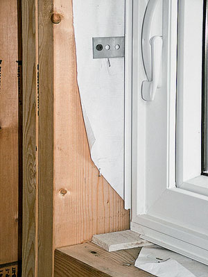

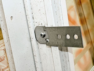

41-43. Чтобы установить канадское пластиковое окно, строителям нужно только вставить его снаружи дома в проем, выровнять и закрепить саморезами (41), а затем запенить зазор: на оконном профиле по периметру имеется перфорированное ребро, и еще на заводе закреп-лены монтажные пластины (42). Установив окна, строители приступили к укладке утеплителя, который прикрыли пароизоляцией. Поверх нее смонтировали уложенные в цветные ПВХ-трубки коммуникации (43)

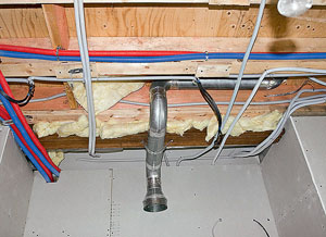

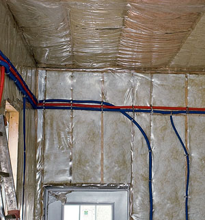

Особенность 9: документация. Трубы инженерных коммуникаций проложены непосредственно под тонкой гипсокартонной обшивкой. Поэтому владельцу в составе документации на дом представляют не только теплоэнергетический паспорт (в нем указаны теплозащита строения и его энергопотребление), но и инструкцию по эксплуатации здания. Вней содержатся сведения о расположении скрытых элементов каркаса, кабелей проводки, труб инженерных сетей ит.п.

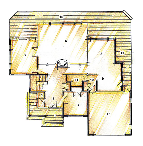

Экспликация первого этажа
План первого этажа
1. Крытая терраса...................................13м2
2. Тамбур................................................6,9м2
3. Туалет................................................3м2
4. Кабинет................................................15м2
5. Холл........................................................7м2
6. Гостиная................................................47,9м2
7. Комната отдыха....................................22,3м2
8. Столовая...............................................15,3м2
9. Кухня......................................................16,4м2
10. Холл.....................................................3,4м2
11. Прачечная..........................................4,1м2
12. Гараж...................................................46,1м2
13. Крытая терраса..................................9,9м2
14. Открытая терраса (опция)..............24м2

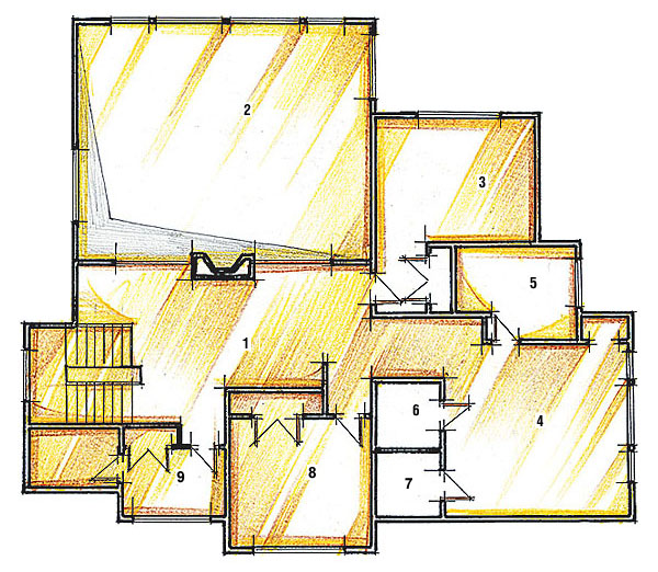

Экспликация второго этажа
План второго этажа
1. Лофт................................................27,4м2
2. Второй свет
3. Спальня................................................17,2м2
4. Спальня................................................31,5м2
5. Хозяйский санузел........................5,4м2
6. Гардеробная хозяина........................2,8м2
7. Гардеробная хозяйки........................2,8м2
8. Спальня..................................................14,2м2
9. Санузел..................................................4,5м2
