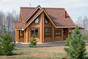

История строительства дома общей площадью 163 м2 с использованием клееного бруса для имитации бревенчатых стен. Свойства материала и технологии сборки.

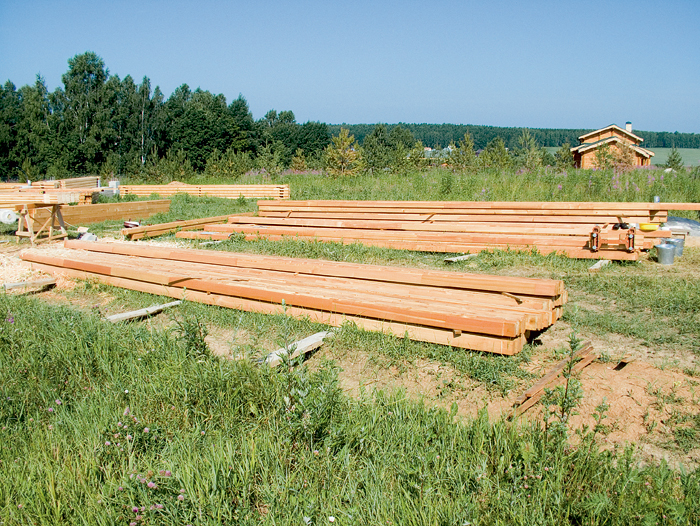

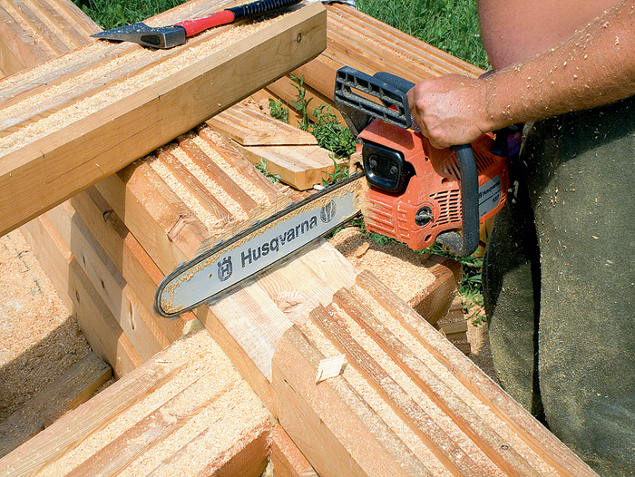

Дом для любимой мамыКлееный брус поступает на стройплощадку заготовками длиной 9м, которые уже на месте по необходимости

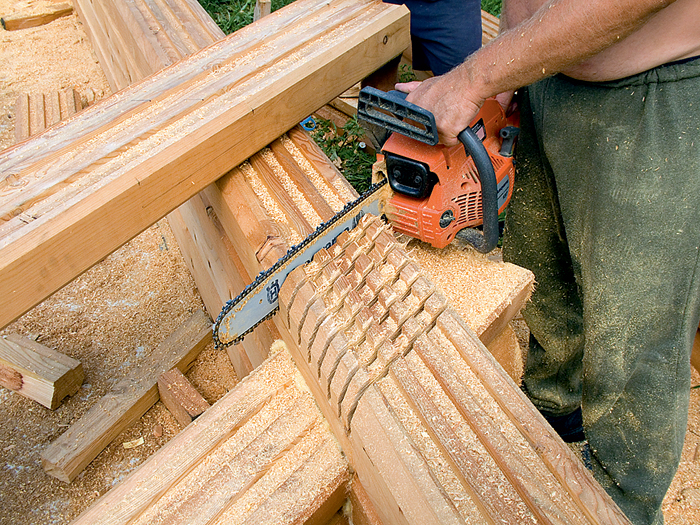

режут по размерам Дом для любимой мамыНапиленные заготовки скрепляют в "пакет", на боковых гранях которого с помощью станка нарезают элементы соединительных замков Дом для любимой мамыГотовые элементы разложили на фундаменте и приступили к созданию первого- обвязочного венца Дом для любимой мамы Брус обвязочного венца уложили на подкладочные доски Дом для любимой мамыБрусья по длине стыкуют в соединительной чаше Дом для любимой мамыПод собранный обвязочный венец подложили рубероид Дом для любимой мамы Два сложенных вместе бруса образуют "бревно"

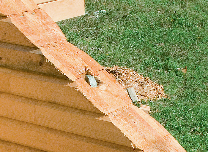

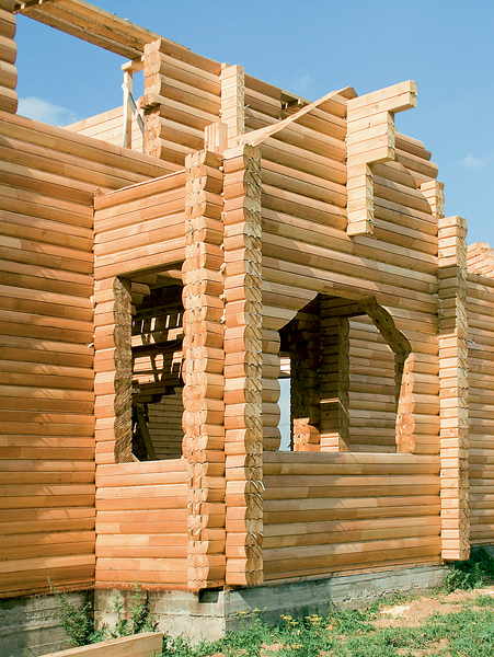

Дом для любимой мамыЗамки для соединения под углом, отличным от 90 (эркер), изготовляют прямо на стене. Удаляемый участок бруса пропилами делят на фрагменты, которые скалывают, а затем контактную поверхность "фрезеруют" Дом для любимой мамы Если укладкой обвязочного венца строители занимались чуть ли не два рабочих дня (от того, насколько точно он уложен, зависит очень многое), то в дальнейшем стены сруба начали подниматься буквально как на дрожжах Дом для любимой мамыНа балках перекрытия устроили настил из необрезной доски, после чего продолжили возведение стен Дом для любимой мамыВ процессе сборки стен в них создали сквозные отверстия, в которые поместили толстый и прочный кабель- он поможет продернуть металлическую гофротрубу с электрокабелем Дом для любимой мамы Верхушку прямоугольного эркера украсили выпусками "бревен"

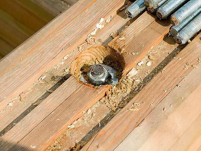

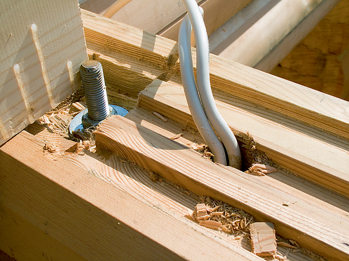

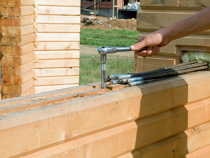

Дом для любимой мамыСтены по вертикали стягивают прочными стальными шпильками. Их устанавливают в сквозных отверстиях, создаваемых строителями при сборке стен. Гайки затягивают с определенным усилием, которое регулируется специальным гаечным ключом Дом для любимой мамыПосле сборки скосы фронтонов подрезали с помощью бензопилы

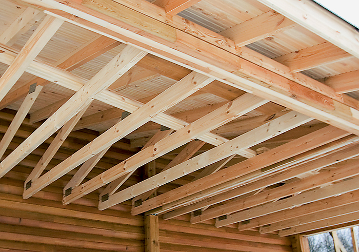

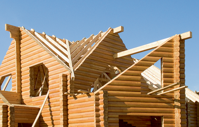

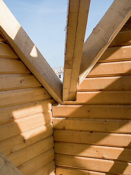

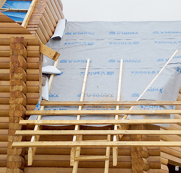

Дом для любимой мамыСтропильную систему создали из обрезной доски сечением 15050мм. Шаг стропил- 600мм, что совпадает с шириной плит укладываемого между ними утеплителя
Дом для любимой мамыВ ендовах- местах с более высокой нагрузкой- установили усиленные элементы из сдвоенных досок Дом для любимой мамыНастил из ОСП-плит и проемы окон временно закрыли пленкой, что позволило до окончания монтажа окон и кровли начать внутреннюю отделку

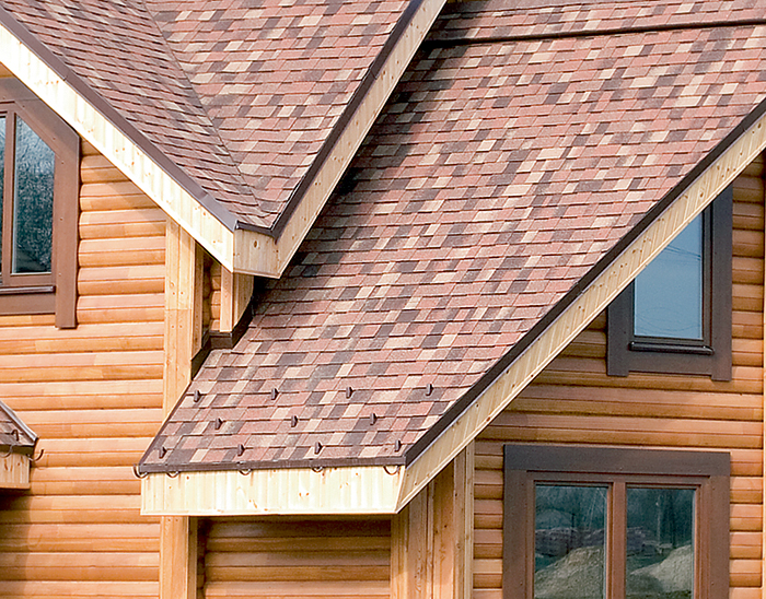

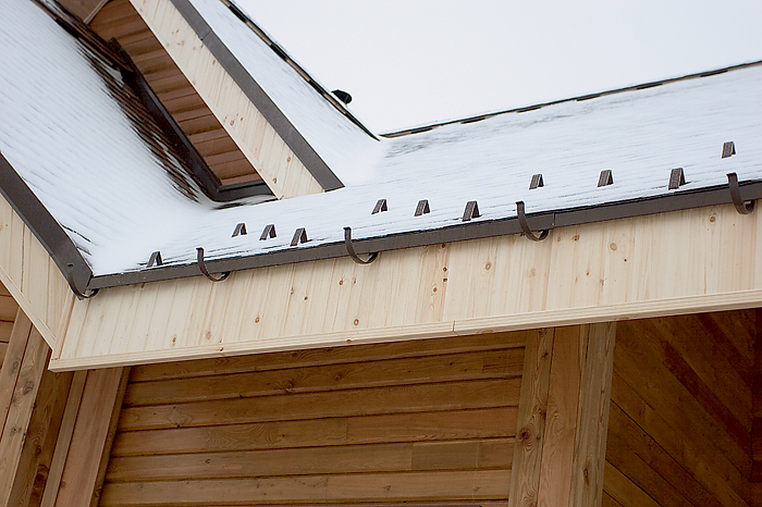

Дом для любимой мамыМягкую битумную черепицу удалось смонтировать только в декабре, благо он в минувшем году выдался довольно теплым. Иуже в январе- феврале она подверглась самым суровым испытаниям, которые, к чести строителей, вполне успешно выдержала

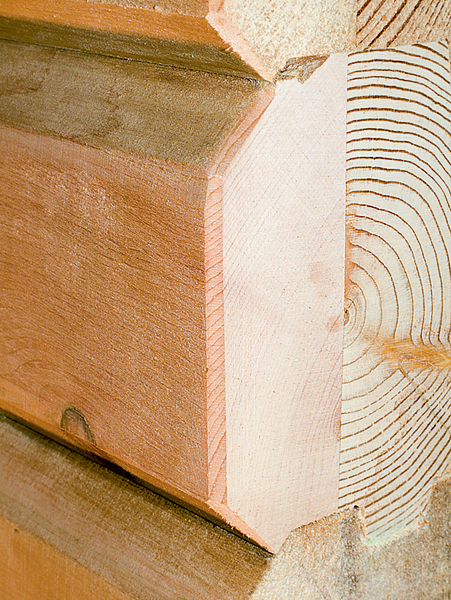

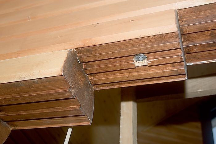

Дом для любимой мамыКак оформить выходящие в помещение торцы бруса, хозяева определили прямо на месте. После того как отшлифовали торец одного из брусьев, во всей красе проявилась текстура древесины, и ее решили сохранили. Торцы просто покрыли защитным составом, более темным, чем использованный для плоскостей стен Дом для любимой мамыНа отшлифованном торце отчетливо видно, что брус склеен из разных пород древесины: слои, выходящие в помещение,- из кедра, а внутренние (промежуточные) и выходящие на улицу- из алтайской лиственницы

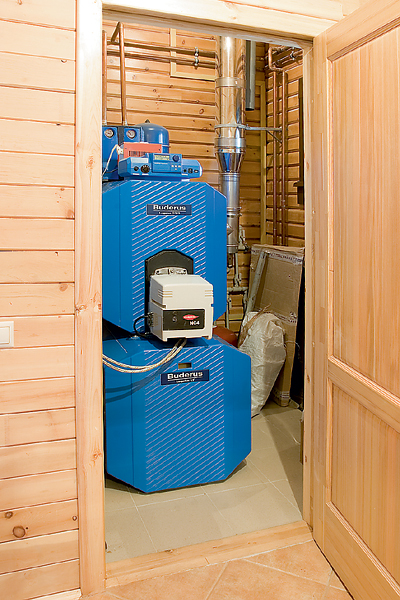

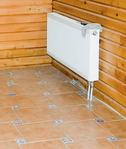

Дом для любимой мамы"Сердцем" системы отопления и горячего водоснабжения дома является универсальный котел Buderus, пока работающий на солярке. Позднее в поселке появится газ, и тогда хозяевам просто заменят горелку котла. Помещения обогревают конвекторы Kermi. Металлополимер-ные трубы спрятаны в полу Дом для любимой мамыПлан первого этажа Дом для любимой мамыПлан второго этажа

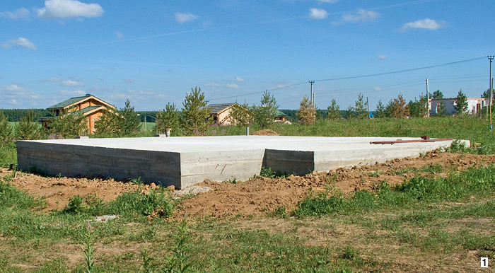

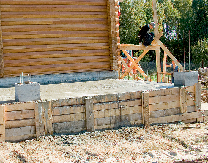

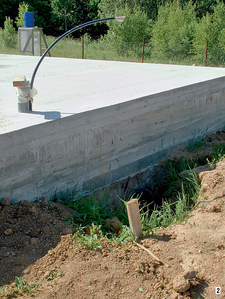

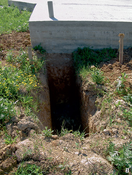

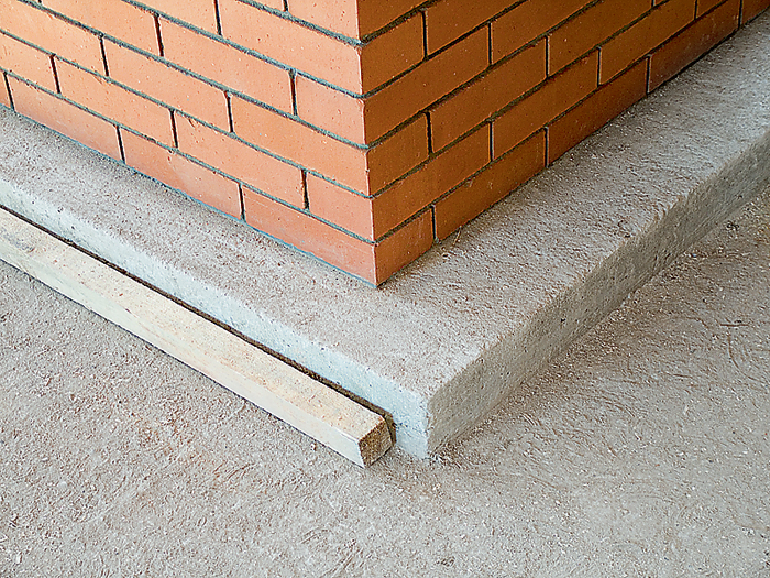

Фундамент дома-комбинированный. Для его устройства отрыли траншеи глубиной ниже точки промерзания, в которых сделали песчаную, а затем гравийную подушку. Над траншеями установили дощатую опалубку, уложили арматурный каркас, залили бетон, создав таким образом ленты фундамента. По всей площади дома смонтировали несъемную опалубку и поверх лент фундамента отлили монолитную железобетонную плиту (1). Вопределенном проектом месте в плиту поместили электрокабель и трубу-муфту, через которую в дом подведут воду и канализацию (2)-трубы для них проложат в траншее (3) позднее

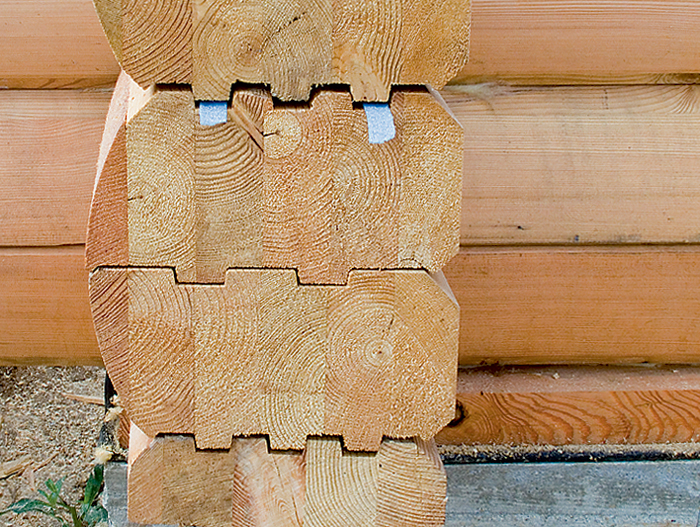

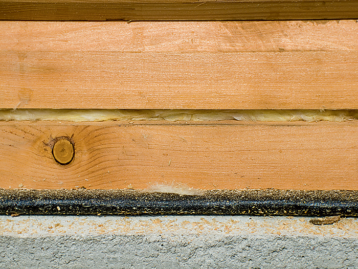

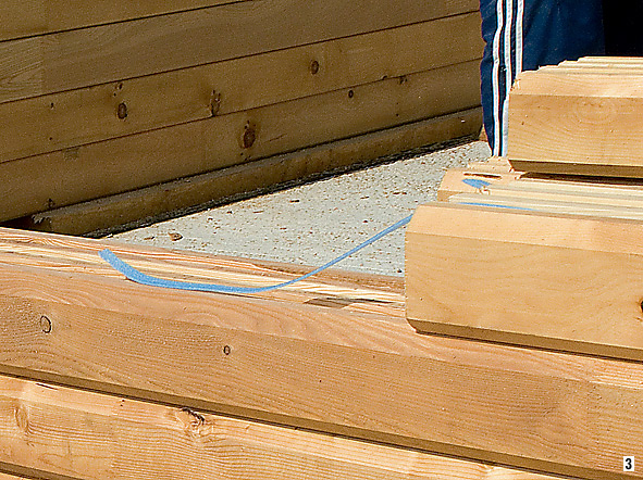

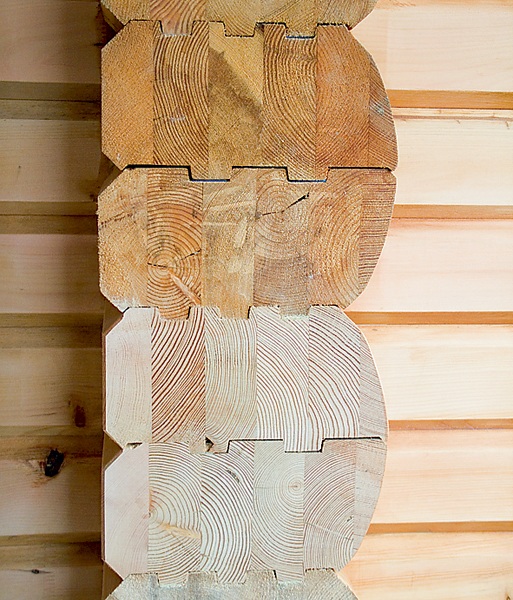

1.Точно изготовленные соединительные чаши в дополнительных элементах уплотнения не нуждаются.
2, 3.Соединения "шип- паз" уплотнили узкими лентами из вспененного полипропилена толщиной 2мм. Под нагрузкой этот материал сжимается до 0,2-0,3мм.

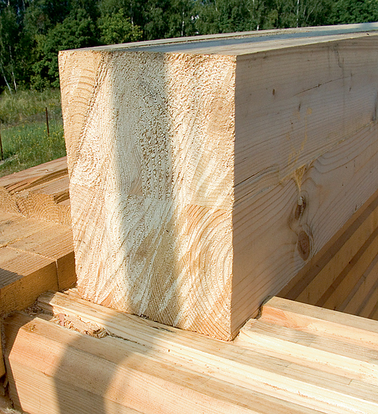

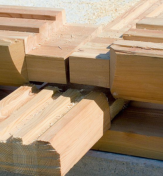

Производят клееный брус в основном из сосны и ели, и лишь немногие фирмы делают его из лиственницы. Брус же фирмы "Кадрин", из которого строили рассматриваемый нами дом, склеен из лиственничных и кедровых ламелей. Причем внешнюю ("уличную") сторону изготовляют из брусков лиственницы как радиального распила (без пороков), так и тангенциального (допустимы табачные сучки, сросшиеся сучки диаметром не более 3см, смоляные "кармашки", несквозные трещинки длиной менее 5см). Внутренняя же сторона (обращенная в помещение) собрана из кедровых ламелей радиального или тангенциального распила. (Необходимо, чтобы ни на той, ни на другой лицевой поверхности не было обзола, заболони, гнили, синевы и пр.) Таким образом, находящийся в доме человек видит стены как бы из бруса кедрового, а тот, кто на улице,- из лиственничного.
Но это не единственная особенность бруса. Его высота не превышает 135мм, в то время как высота клееного бруса из сосны вполне может достигать 180мм. Почему так мало? Чтобы ответить на этот вопрос, разберемся с некоторыми свойствами лиственничной древесины. Начнем с того, что по структуре она более плотная, а поры в ней же, чем у сосны. Это определяет специфичность процесса сушки: она должна быть очень мягкой (невысокотемпературной) и длительной (материал сохнет в 3 раза дольше, чем сосна). Стоит попытаться интенсифицировать процесс, и запекшаяся смола «запечатает» поры, после чего скорость испарения влаги из доски станет значительно ниже и срок сушки увеличится.
Но это если рассматривать отличия лиственницы от сосны в общем плане. Много значат еще и условия произрастания. Так, у лиственницы из Красноярского края плотность расположения годовых колец почти в 2 раза ниже, чем у лиственницы из Алтайского края, где она растет в более суровых условиях и потому в 2 раза медленнее. Врезультате, если плотность высушенной до 8%-й влажности красноярской лиственницы равна 650кг/м3, то алтайской- 720кг/м3 (для сравнения: плотность сосны той же влажности составляет 500кг/м3, дуба- 750-800кг/м3).
Сохнет алтайская лиственница еще дольше, чем красноярская. Идаже в высушенном состоянии первая ведет себя не так, как вторая, и тем более- не так, как сосна. Вшироких дощечках (160-180мм), необходимых для получения бруса такой же высоты, после сушки образуются довольно значительные внутренние напряжения, что может привести к растрескиванию уже склеенного бруса. Выход один: сушить дощечки шириной не более 135мм и склеивать их в брус. Ну а чтобы сложенный из такого бруса дом не выглядел как обшитый вагонкой, сотрудники "Кадрин" применили оригинальный прием: они придали внешней поверхности бруса форму четверти цилиндра. Если при сборке дома укладывать брус в стене так, чтобы "цилиндрические" поверхности были направлены навстречу друг другу, то создается полное впечатление, что стена собрана из оцилиндрованных бревен диаметром 220мм (ширина бруса- тоже 220мм). Изнутри же стена "плоская". Оригинальный внешний вид прежде всего и привлек к брусу внимание- не только нашего сказочного Ивана-царевича, но и автора этих строк. Надо сказать, цена столь необычного бруса достаточно высока: 1м3- 18,5-23,5 тыс. руб.
Понятно, что из "скругленного" бруса собирают только наружные стены. Для внутренних стен существует брус той же высоты, но меньшей ширины (160 или 200мм) и с плоскими боковыми гранями.

Задолго до начала сборки дома изготовили его фундамент: он представляет собой монолитную железобетонную плиту толщиной 200мм (внутри заложены два слоя арматурной решетки из прутков диаметром по 12мм). Плиту положили на бетонные ленты, нижняя точка которых находится ниже глубины промерзания. От строительства "полнопрофильного" подвала отказались из-за того, что на участке застройки грунтовые воды подходят близко к поверхности, а значит, чтобы подвал дома постоянно оставался сухим, пришлось бы вложить немалые средства. "Ничего,- решили будущие хозяева,- пока так поживем, а потом погреб вблизи дома построим, если, конечно, найдется, что в него прятать". Вобщем, к началу сборки стен бетон фундамента успел набрать полную прочность.

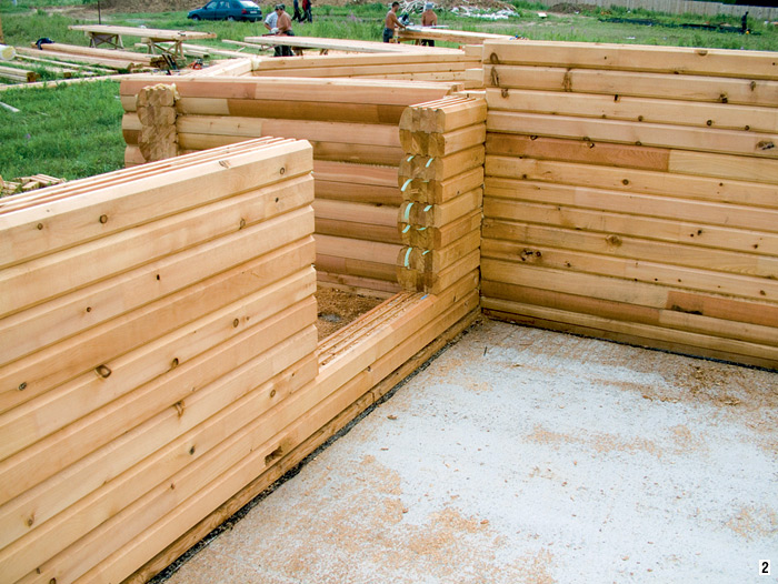

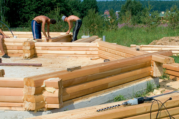

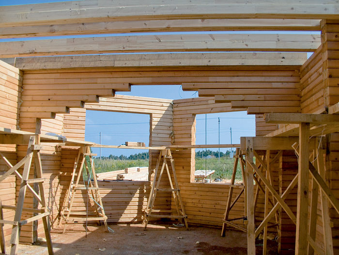

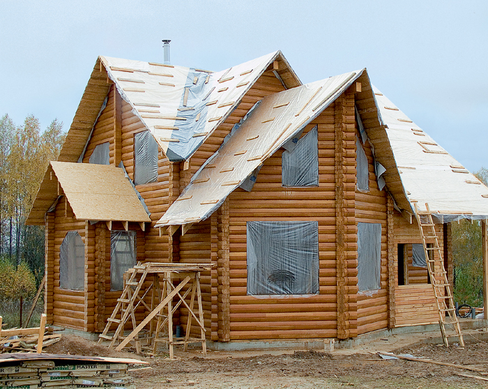

И вот настал день, когда на участок прибыла бригада строителей и приехал первый трейлер с чудо-брусом. Разгружали вручную: поскольку брус тонкий, он относительно легкий. Привезли его на стройплощадку в виде заготовок длиной по 9м. Уже на месте их нарезали по размеру, скрепляли в пачки, а затем на боковых поверхностях, используя специальный компактный ручной станок, вырезали соединительные чаши. Этому строители посвятили первые четыре дня, раскладывая готовые элементы стопками напротив тех мест, где их будут устанавливать. Когда накопилось примерно на половину высоты первого этажа, приступили к сборке.
Начали с обвязочного венца: его укладывали на подкладочную лиственничную доску, обработанную антисептирующим составом. Процесс занял почти два рабочих дня- геометрию укладки проверяли очень тщательно. Когда обвязочный венец был собран, его частями приподнимали и размещали под подкладочной доской в качестве гидроизоляции рубероид- до начала сборки этого делать не стали, опасаясь повредить материал.

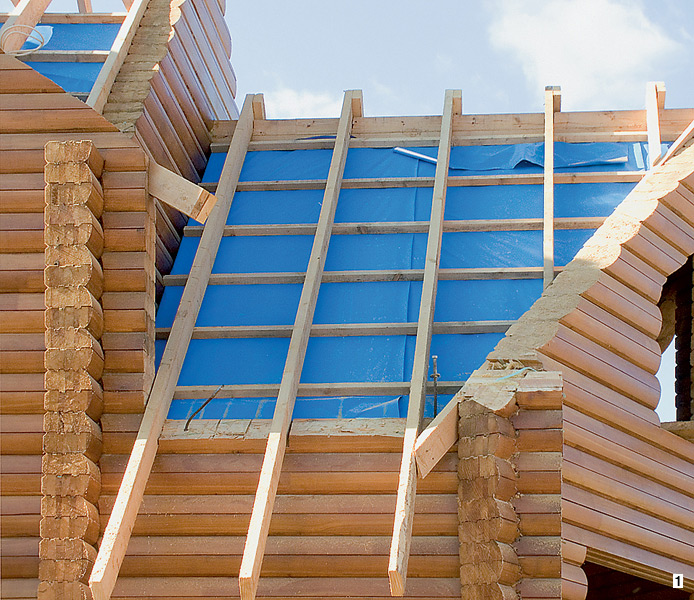

1.С нижней стороны к стропилам прибили бруски 5050мм, к которым с помощью обрезной доски прижали слой пароизоляции.
2.Уложенный между стропилами утеплитель закрыли слоем влагоизоляции, который прижали контробрешеткой, к ней прикрепили доски обрешетки.

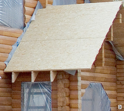

3.Кровельный «пирог» прикрыл сплошной настил.

Брусья по вертикали соединены посредством пазов и гребней. Причем на каждом брусе не одно такое соединение, а три, в результате чего горизонтальный шов в принципе не продувается. Ивсе же эти стыки дополнительно уплотнили, используя вспененный полипропилен толщиной 2мм, нарезанный на тонкие ленты. По две такие ленты уложили в крайние пазы.
По вертикали венцы стянули стальными шпильками диаметром 18мм и длиной 80см, располагаемыми в угловых выпусках бруса (снаружи), в технологических перерубах (снаружи и внутри), по бокам оконных и дверных проемов, во фронтонах ит.д.,- похожий процесс мы подробно описали в "ИВД" N 5 за 2007г.Отличие состояло в том, что шпильки не стали соединять между собой резьбовыми втулками (в результате получили бы стержень, как бы пронизывающий стену снизу доверху), а установили каждую шпильку отдельно, стягивая "пакет" из восьми брусьев, образующих в наружной стене четыре "бревна". Каждую последующую шпильку вставляли не строго над предыдущей, а со сдвигом на 15-20см, причем ее монтаж начинался одновременно с укладкой двух последних брусьев предыдущего "пакета". Другими словами, прежде чем собрать и стянуть в "пакете" два верхних бруса, на расстоянии 15см от уже имеющейся шпильки в них просверливали отверстие, в которое вставляли новую шпильку, располагая закрепляющую ее нижнюю гайку с шайбой под нижней плоскостью предпоследнего бруса. Собранный «пакет» из восьми брусьев стягивали, а на новую шпильку насаживали еще шесть брусьев. Далее процесс повторялся. Таким образом, стена оказывалась стянутой шпильками снизу доверху.
Междуэтажное перекрытие возвели с помощью клееных балок, поверх которых сразу же положили доски, создав сплошной настил, значительно упростивший процесс постройки стен второго этажа.

Обычно при отделке видимые со стороны помещения торцы стягивающих стену шпилек вместе с гайками и шайбами стараются замаскировать, например с помощью деревянных "пробок". Вданном случае от такого приема отказались- зачем прятать то, что естественно. Кстати, в знаменитой своими деревянными домами Финляндии поступают так же, только используют более эстетичные гайки с колпачками

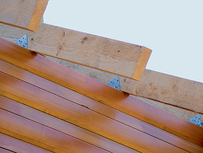

Стропила изготовили, используя обрезные доски сечением 15050мм. Кбрусовым стенам их прикрепили металлическими уголками и саморезами. Снижней стороны к стропилам, перпендикулярно им, прибили деревянные бруски, а на них зафиксировали слой пароизоляции, удерживаемый снизу необрезными досками (чтобы не провис). Зачем понадобились поперечные бруски? Они позволили увеличить толщину утеплителя между стропилами от 150мм (высота стропильных ног) до 200мм. Естественно, "сплошным" является только верхний слой в 150мм, находящийся же под ним 50-миллиметровый слой лежит лишь между поперечными брусками- такие разрывы мало отразятся на теплосберегающих характеристиках кровли в целом.
Уложенный утеплитель закрыли слоем паропроницаемой влагоизоляции, прижав ее к стропилам брусками контробрешетки (5050мм), которые определили величину будущего вентиляционного зазора. Перпендикулярно контробрешетке прибили обрезные доски сечением 8020мм, а к ним прикрепили ориентированные стружечные плиты, создав сплошной настил. На него с соблюдением всех рекомендаций производителя наклеили мягкую битумную черепицу.

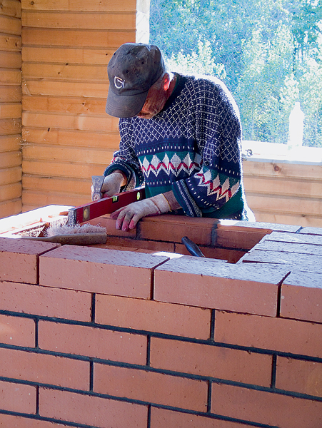

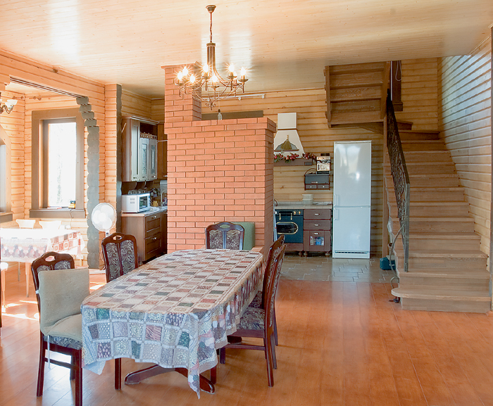

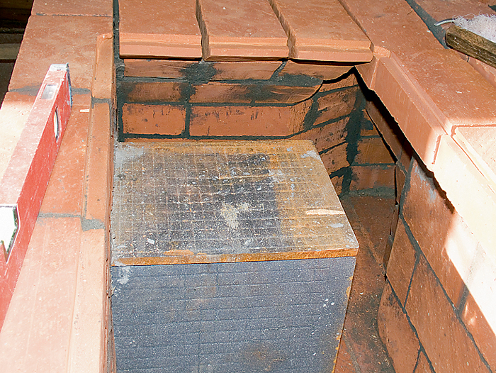

Деревенский дом без печки- как самолет без крыльев. Ее клали по всем правилам- с использованием чугунных закладных элементов, "точеных" кирпичей ит.п. Покоится печка на мощном бетонном основании, изготовленном одновременно с заливкой стяжки пола в зоне кухни. Эта печь и обогревала весь дом зимой, позволив вести отделочные работы

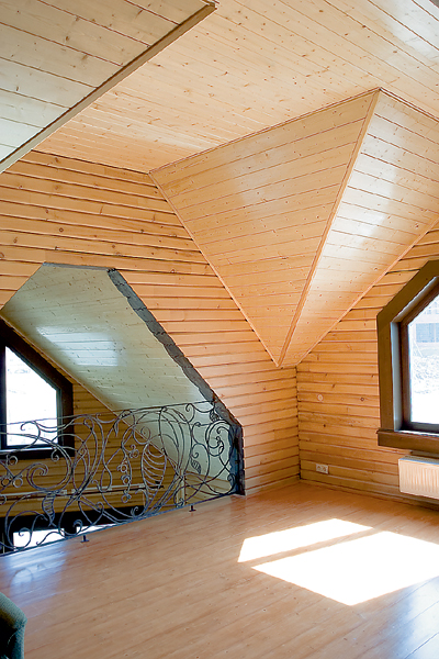

Утепленные потолки обоих этажей и скосы стен мансарды обшили вагонкой, после этого ее вместе с брусовыми стенами покрыли декоративно-защитным составом: плоскости- светлым, торцы бруса- темным. Воконных проемах установили окна с рамами и створками из клееного лиственничного бруса (его также выпускает компания «Кадрин»), окрашенного в тот же цвет, что и торцы стенового бруса.
Внутреннее оформление отличается почти спартанской простотой и лаконичностью. Во всем доме пол покрыт шлифованной еловой шпунтованной доской, и только в кухне ее сменяет более подходящая для этого случая керамическая плитка. Потолки и стены мансарды обшиты вагонкой, обработанной тем же защитно-декоративным составом, что и брусовые стены. Несомненным украшением, изюминкой интерьера стали кованые решетки, в ажурном рисунке которых читаются сказочные сюжеты. Установленная в едином, почти студийном пространстве первого этажа печка не только служит для приготовления пищи, но и разбивает это пространство на условные зоны гостиной, столовой и кухни

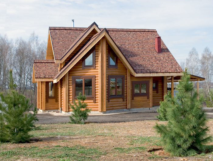

Свнешней стороны торцы бруса закрыли коробами из лиственничной доски, обеспечив таким образом защиту от атмосферных воздействий, а затем стены также обработали декоративно-защитным составом, подчеркнувшим текстуру лиственницы.
Вот, пожалуй, и все, что мы хотели рассказать о необычном доме, построенном любящим отцом, мужем и сыном для дорогих домочадцев, и в первую очередь для мамы. Акак же сказка? Пожалуй, нам с вами ее на этом можно и закончить. Ну а для Ивана-царевича она продолжается- его семья только начинает обживать построенный дом.
