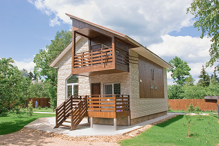

Возведение двухэтажного каркасного дома площадью 102 м2 по технологии MiTek: преимущества и недостатки каркасной системы, этапы сборки, смета

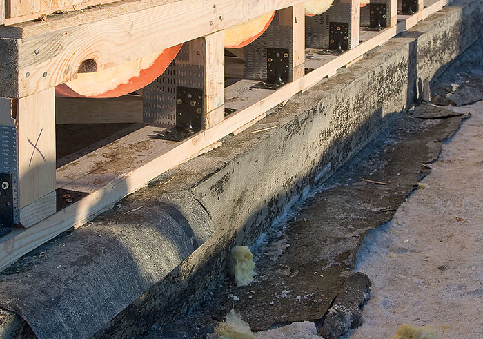

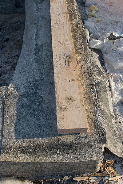

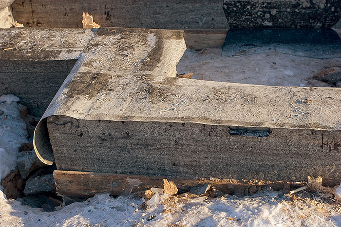

Даешь быстрострой!Чтобы деревянные конструкции не соприкасались с бетоном, по поверхности свайно-ростверкового фундамента уложили в два слоя гидроизоляционный материал Даешь быстрострой!Обработанные влагобиозащитным составом доски обвязки с шагом 500мм прикрепили к бетону анкерными болтами длиной 200мм

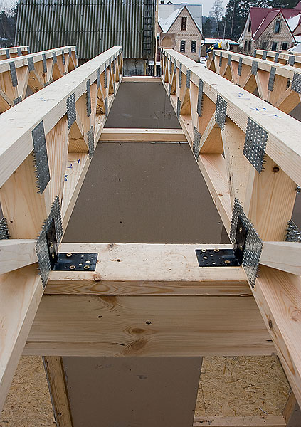

Даешь быстрострой!Цокольное перекрытие собрали из параллельно-поясных ферм заводского изготовления. Такие фермы выполняют индивидуально под каждый проект дома Даешь быстрострой!Каркас стеновых панелей собран из скрепленных винтовыми гвоздями досок сечением 15050мм. Внутри его в несколько слоев плотно уложены плиты минераловатного утеплителя Paroc UNS37 общей толщиной 150мм Даешь быстрострой!Панели скрепляют по углам болтовыми соединениями, для чего на торцах одних панелей устанавливают элементы типа гайки, а в боковых поверхностях других делают сквозные отверстия

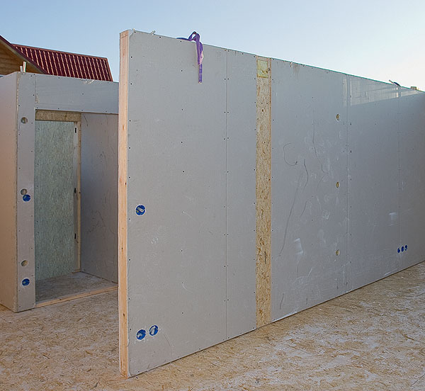

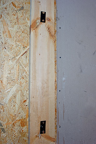

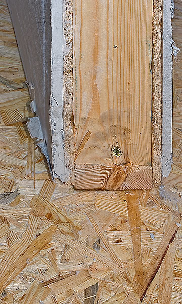

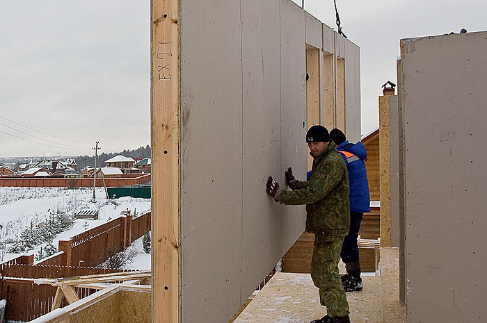

Даешь быстрострой!Сторона панелей, обращенная в помещение (кроме OSB-плиты), обшита гипсокартоном, что значительно ускоряет внутреннюю отделку
Даешь быстрострой!

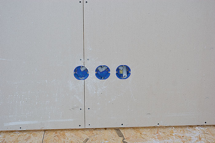

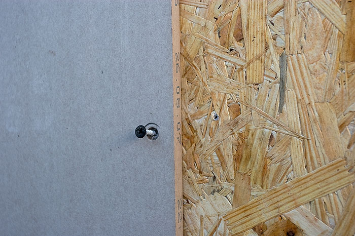

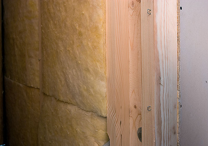

Даешь быстрострой!В панели на стадии изготовления заложены гофрированные трубки и коробки под розетки и выключатели. Осталось только продернуть провода Даешь быстрострой!Панели подавали на место установки автокраном Даешь быстрострой!Здесь их сразу же выравнивали и скрепляли друг с другом- этот процесс требует определенного умения и сноровки Даешь быстрострой!Панели стягивали с помощью болтов диаметром 12мм Даешь быстрострой!Внутренние перегородки возводили после того, как были полностью смонтированы наружные стены

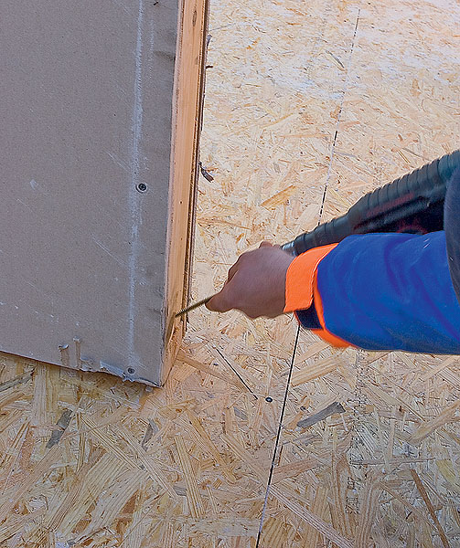

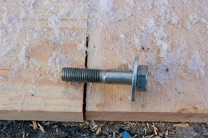

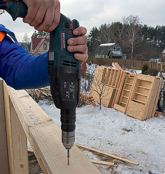

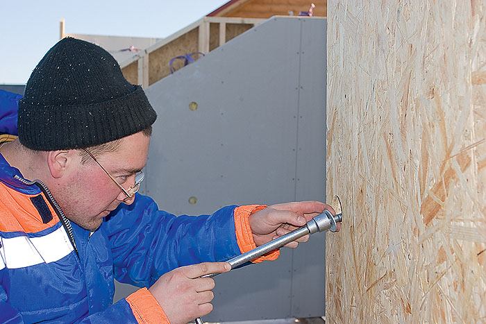

Даешь быстрострой!Установленные панели с торцов крепили к настилу перекрытия мощными саморезами, вворачивая их под углом и утапливая головки в каркас Даешь быстрострой!Всего за один день три человека с помощью автокрана практически полностью возвели стены первого этажа дома. Не правда ли, весьма заманчивая скорость монтажа? Даешь быстрострой!До начала монтажа к фермам перекрытия прикрепили саморезами стальные уголки Даешь быстрострой!Легкие конструкции подняли наверх вручную Даешь быстрострой!Чтобы отдельные фермы стали единым поясом, их по торцам соединят мощной планкой (под ее установку оставлен паз) и смонтируют сплошной настил из OSB-плит Даешь быстрострой!"Окна" в зоне перекрытия снаружи закроют ОSB-плитами, а затем изнутри утеплят минеральной ватой Даешь быстрострой!Прежде чем приступить к монтажу плит второго этажа, вдоль стен соорудили довольно оригинальные, но весьма экономичные леса. Одну их сторону прикрепили к стене дома, а вторую оперли на деревянные стойки Даешь быстрострой!Стропильную конструкцию собрали из сплоченных досок сечением 15050мм и прикрепили к обвязке стен металлическими уголками и саморезами Даешь быстрострой!Внапряженных местах (по расчету) стропильные ноги усилили фермами

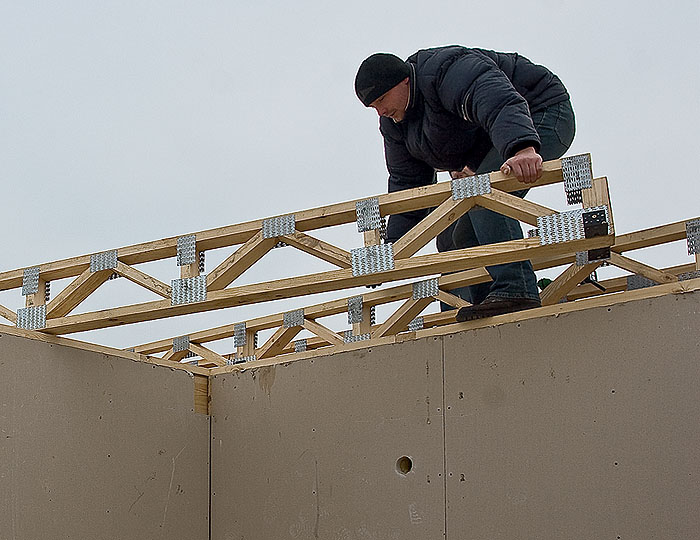

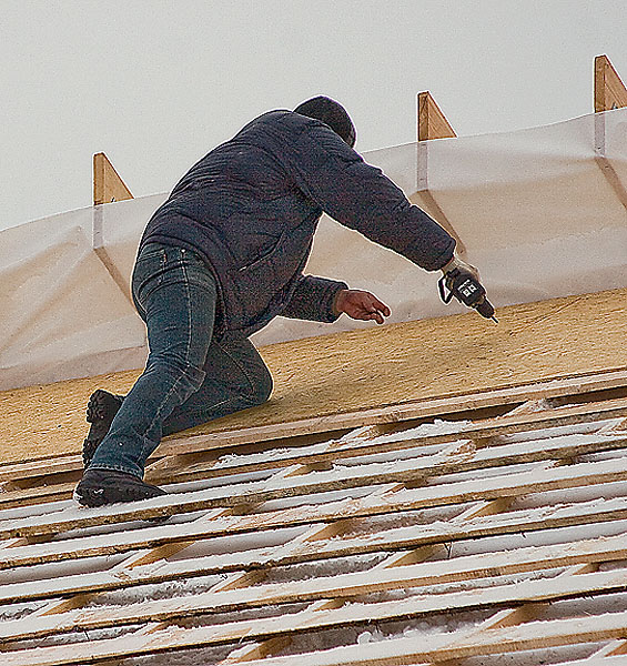

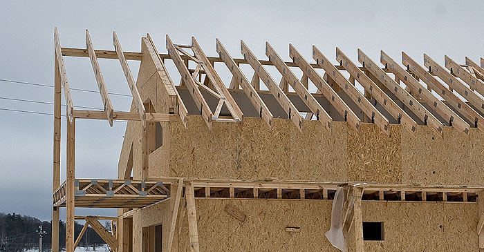

Даешь быстрострой!К стропилам влагоизоляционную мембрану прижали контробрешеткой (брус 5050мм), поверх которой смонтировали обрешетку из доски 6020мм, а затем- сплошной настил из плит OSB-3 толщиной 10мм, закрепив их саморезами Даешь быстрострой!С внешней стороны стены отделали сайдингом. Правда, не заложенным в базовой комплектации "реечным", а цокольным Nailite, имитирующим облицовку камнем. Свесы кровли подшили светлыми софитами. Вкомбинации с окрашенной в темный цвет вагонкой «каменный» фасад смотрится вполне органично

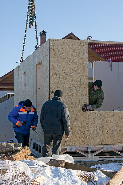

При проектировании могут учитываться даже особенности расположения застраиваемого участка. Монтаж панелей производят, как правило, с помощью автокрана. Если условия территории таковы, что автокран разместить негде, необходимо заранее предупредить об этом проектировщиков, и тогда все входящие в комплект панели будут иметь ширину не более 4м, чтобы поднимать и устанавливать их вручную.

Стеновые панели. Они имеют слоистую структуру. Сначала из просушенных калиброванных досок сечением 15050мм делают каркас, в котором есть проемы для окон, дверей ит.д. Стойки располагают с шагом 560мм, что соответствует ширине плит утеплителя. Доски скрепляют винтовыми гвоздями с клеевым покрытием (забивает такие гвозди специальное автоматическое устройство). Снаружи готовый каркас панели обшивают ориентированно-стружечной влагостойкой плитой толщиной 10мм (OSB-3, Kronopol, Польша). Далее между стойками укладывают плиты утеплителя; со стороны, обращенной в помещение, их прикрывают сначала плитой OSB-3, аналогичной используемой снаружи, а затем гипсокартоном.
Панели, предназначенные для внутренних несущих стен, изготовляют почти таким же способом (утеплитель в данном случае служит звукоизоляционным материалом), только их обшивают с обеих сторон сначала OSB-плитами, а потом гипсокартоном.
Технология создания панелей для межкомнатных перегородок практически аналогична, но они значительно тоньше- каркас выполнен из досок сечением 10050мм.
Чтобы предотвратить продувание стыков панелей, на их боковых торцах сделаны лабиринтные уплотнения: внутренняя и внешняя обшивка одной панели заходят на другую, прикрывая таким образом стык.

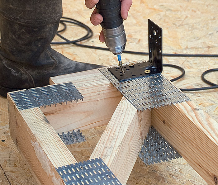

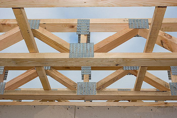

Фермы для перекрытий. Производитель называет эти узлы параллельно-поясными фермами. Изготовляют их из сухих калиброванных досок сечением 10050мм, соединенных металлозубчатыми пластинами (МЗП) по технологии фирмы MiTek. Фермы могут иметь различную конструкцию и высоту (минимум 350мм), которые определяют при проектировании; эти параметры зависят от действующих нагрузок (для расчетов используют специальную программу). Решетчатые балки по сравнению с типовыми (цельными) обладают двумя преимуществами: во-первых, у них более высокая жесткость при меньшем весе; во-вторых, они позволяют легко прокладывать внутри перекрытия необходимые инженерные коммуникации. После установки балок на место поверх них монтируют сплошной настил из плит OSB-3 толщиной 22мм. Это придает перекрытию дополнительную жесткость.

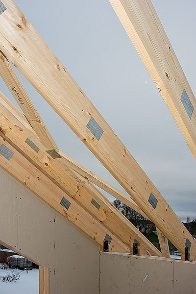

Стропильные фермы. Их конструкция и конфигурация, определяемые проектировщиком, зависят от действующих нагрузок. Внаиболее простом случае ферма представляет собой сплоченные при помощи МЗП по узким пластям две доски сечением 15050мм. Вболее сложном- она, как и балка перекрытий, решетчатая: изготовлена из строганой просушенной древесины, соединенной зубчатыми пластинами. При этом сечение используемых досок обусловлено расчетной нагрузкой и бывает различным: 15050, 12550, 10050мм. Любопытно, что описанная технология позволяет производить стропильные фермы и балки, с помощью которых можно перекрывать пролеты до 30м длиной без дополнительных (промежуточных) опор.

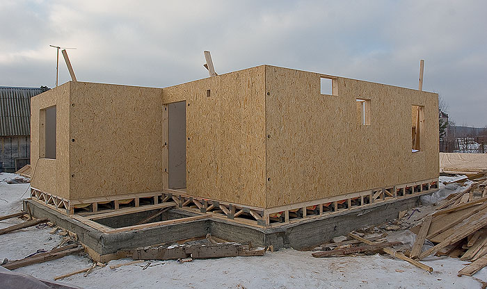

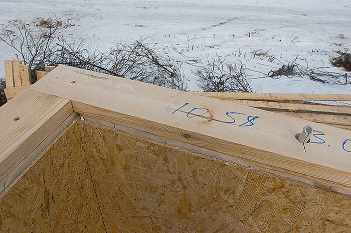

Вдоль верхних торцов панелей, образующих стены первого этажа, уложили доски сечением 15050мм, которые прикрепили к каркасу панелей мощными саморезами, создав таким образом верхнюю обвязку (а). Вместах выхода гофрированных полимерных трубок в досках обвязки заранее просверлили отверстия (б). Над широкими дверными проемами установили мощные деревянные балки (в).

Фундамент. Он ростверковый на буронабивных сваях. Для его создания пробурили отверстия диаметром 35см на глубину ниже точки промерзания грунта (обычно 1,8м). Впробуренные отверстия вставили "трубы" из рулонного стеклоизола, чтобы предотвратить впитывание влаги из бетона после его заливки в грунт. Затем в отверстия установили арматурный каркас (четыре прутка диаметром 10мм) и залили бетоном M250.
Далее изготовили армированный железобетонный ростверк, для чего вырыли траншеи глубиной и шириной 60см, в которых создали песчано-гравийную подушку высотой 40см (слои песка и гравия одинаковы). После этого в траншеях смонтировали дощатую опалубку, а ее стенки с внутренней стороны покрыли слоем стеклоизола. Вопалубку уложили арматурный каркас и залили бетоном М250. Ростверк получился заглубленным в грунт на 20см, высота надземной части- 40см.
Наконец, на ростверк уложили нижнюю обвязку, изготовленную из досок сечением 15050мм. Доски на углах стянули металлической перфорированной лентой.

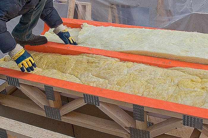

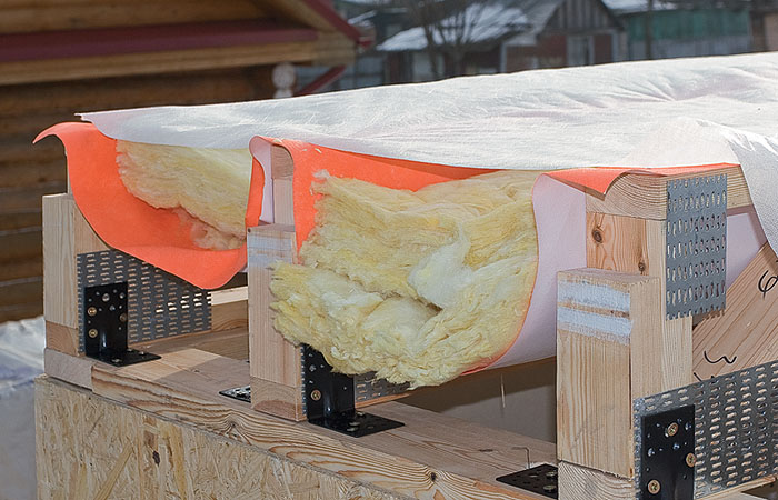

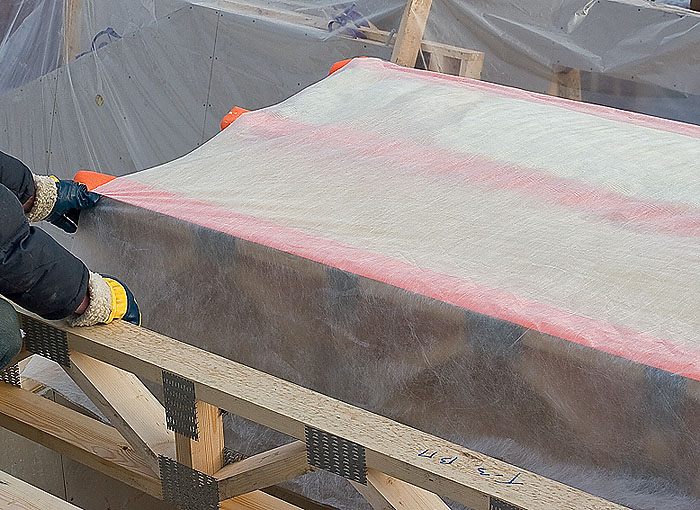

При утеплении перекрытий инструкции фирмы MiTek позволяют пойти двумя путями: уложить между фермами с нижней стороны влагоизоляционный материал или синтетическую (штукатурную) сетку. Практический опыт показал, что, если дом строят в дождливый период (осень, весна), целесообразнее использовать сетку- через нее утеплитель легче отдает попавшую в него влагу (конечно, при условии, что в лентах ростверка есть необходимое количество вентиляционных отверстий). Авлагоизоляционный материал лучше употребить, когда монтаж ведут в сухие сезоны (зима, лето). Предпочтителен он и с точки зрения защиты утеплителя от влаги, испаряющейся из грунта под домом. Поскольку монтаж дома происходил зимой (владельцу хотелось уже летом въехать в новое жилище), именно такой вариант технологии и применили.
Для прохода гофротрубы в фермах просверлили отверстия (а), а затем саморезами прикрепили фермы к обвязке с шагом 600мм. Чтобы связать нижние части ферм, в каждом из перекрываемых пролетов их соединили между собой двумя длинными брусками сечением 5030мм (б). Фермы прикрепили к обвязочной доске с шагом 600мм (в).

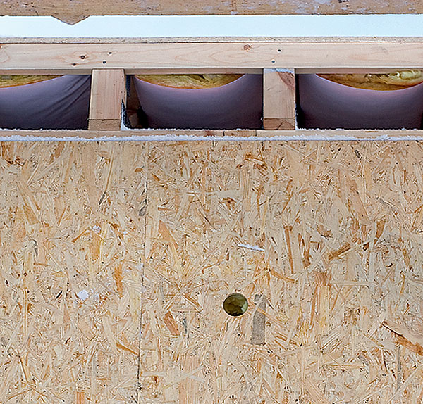

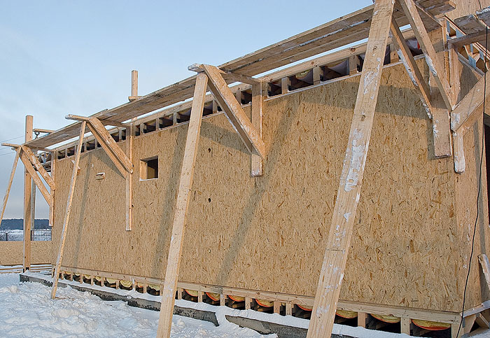

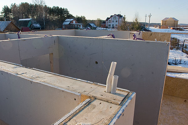

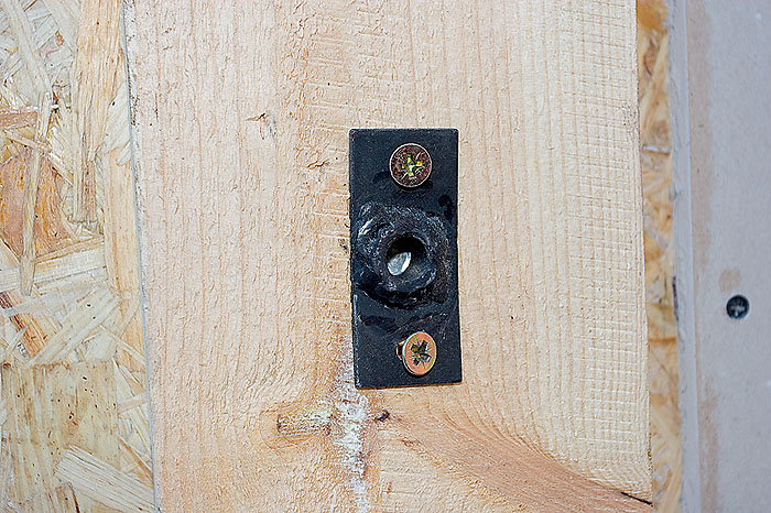

Стены. Процесс их монтажа также довольно подробно показан на фотографиях. Поэтому остановимся только на одном моменте. Еще при изготовлении в панели заложили гофрированные полимерные трубки и установили монтажные коробки под розетки и выключатели. Втрубки вложена тонкая стальная проволока, и при проведении отделочных работ электрикам останется только продернуть по трубам провода. Но чтобы все это было выполнено, хозяин должен собственноручно отметить на плане дома места расположения розеток и выключателей, а проектировщик- подготовить по этим данным проект электроснабжения.

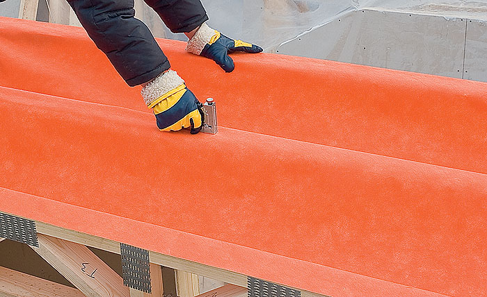

Крыша. Технологию создания стропильной конструкции также достаточно полно иллюстрируют фотографии, а вот кровельный "пирог" остался за кадром. Создавали его так. Снизу к стропильным балкам прикрепили пароизоляционную пленку Utafol 110 (Juta, Чехия), а затем в пространство между ними уложили утеплитель UNS 37 (Paroc, Финляндия) толщиной 150мм, прикрыв его влагоизоляционной пленкой Utavek 115 (Juta). Сверху ее прижали контробрешеткой, перпендикулярно которой набили рейки обрешетки. После этого создали сплошной настил из OSB-плит и до весны накрыли его полиэтиленовой пленкой. Сприходом тепла смонтировали кровельное покрытие «Ондулин» (OFIC SA, Франция).
Утепление пола производили так называемым натяжным методом: сначала между фермами с определенным провисом закрепили влагоизоляционный материал "Изоспан АМ" (а), затем на него уложили в три слоя (общая толщина- 150мм) рулонный утеплитель Paroс (б), который сверху прикрыли пароизоляционной пленкой (в).

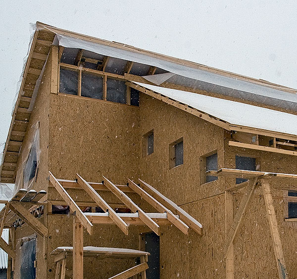

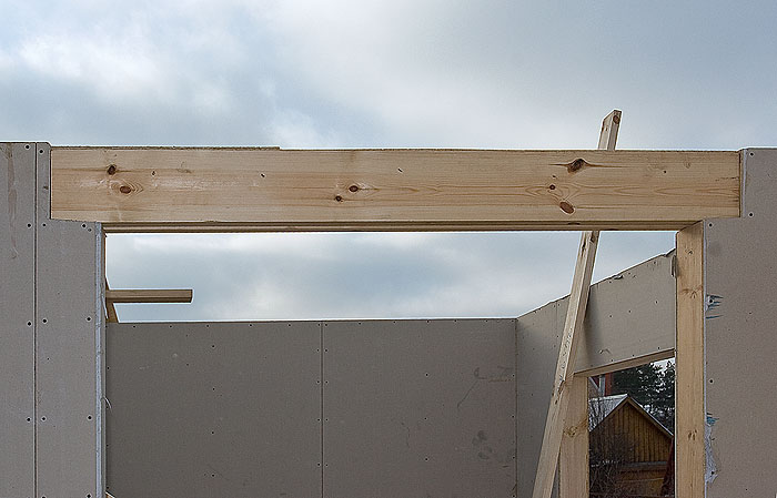

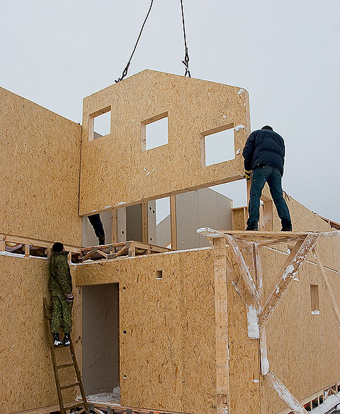

Технология монтажа стен второго этажа ничем не отличается от способа возведения первого. Разве что строителям на высоте работать чуть сложнее. Зато процесс сборки становится более зрелищным, ведь в дело идут уже не только прямоугольные, но и усеченные трапециевидные и даже треугольные детали.

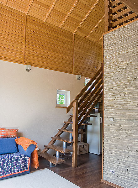

Внутренняя отделка очень проста. Покрытые гипсокартоном стены зашпаклевали и покрасили в белый цвет, чтобы они контрастировали с вагонкой и пластиковыми панелями, имитирующими отделку камнем. Ступени и ограждения лестницы- одного тона с покрытием пола (ламинат).

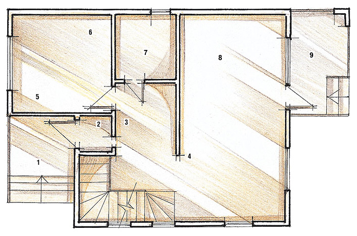

Даешь быстрострой!план первого этажа Экспликация первого этажа
1.Входная терраса..........................4,4м2
2.Тамбур............................................1,3м2
3.Прихожая......................................4,9м2
4.Гостиная........................................18,6м2
5.Гостевая........................................10,9м2
6.Санузел.........................................3,1м2
7.Техническое помещение.............1,8м2
8.Кухня-столовая............................12,2м2
9.Терраса........................................6,2м2

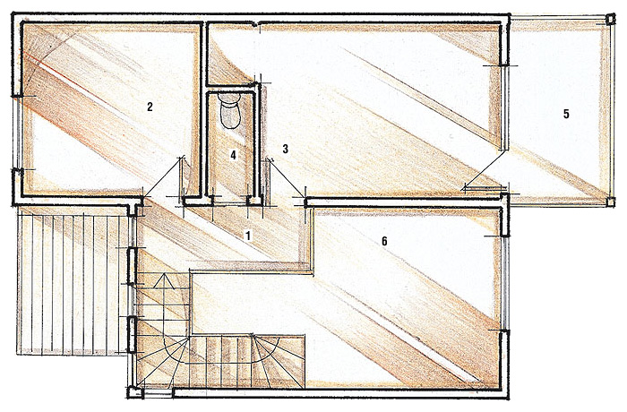

Даешь быстрострой!план второго этажа Экспликация второго этажа
1.Лестничная площадка................4,2м2
2.Детская.......................................10,6м2
3.Спальня.......................................14,6м2
4.Санузел.......................................1,8м2
5.Балкон.........................................7м2
6.Второй свет

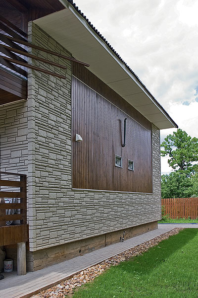

Отделка фасадных стен 180м2 650 117 000
