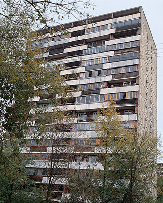

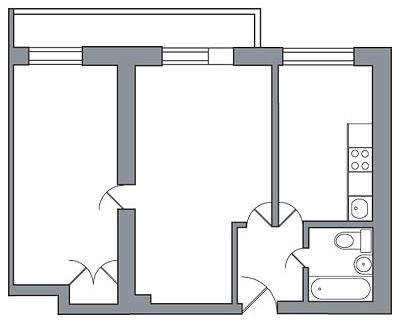

Жилой панельный дом серии И(209)А

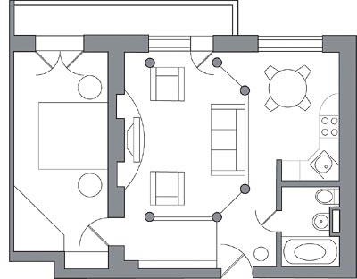

Планировка до реконструкцииК этой серии относятся 14-этажные блочные башни коридорного типа с одно-, двух- и трехкомнатными квартирами. Наружные стены изготовлены из керамзитобетонных блоков толщиной 400

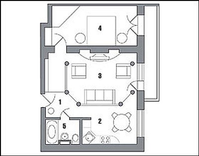

Для поклонников классики
Колонны с капителями, пилястры, карнизы... Надо ли говорить, что в этом интерьере предпочтение отдано классическому стилю? Квартира адресована солидной семейной паре, любящей принимать гостей.
При перепланировке демонтируются стены, разделяющие кухню, гостиную и прихожую. Новые перегородки (из ГКЛ на металлическом каркасе) возводятся только в санузле. Дверной проем между гостиной и спальней частично закладывается, в результате чего со стороны гостиной образуется ниша. Ее дополняет вторая, симметрично расположенная ниша в той же стене. Проем нового входа в спальню усиливается с помощью особых перемычек, состоящих из арматуры и металлической обоймы.
Благодаря переносу двери, гостиная перестает быть проходной. Появляется возможность разместить в спальне большую кровать и объемный угловой гардероб при входе. Гостиная, кухня и прихожая теперь представляют собой единое пространство. Что не исключает четкого зонирования. Собственно гостиная окружена по периметру колоннами и подчеркнута изменением уровня потолка. В

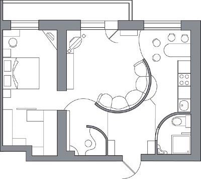

Чувство простора

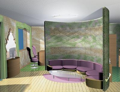

Квартира выдержана в современной стилистике, в теплых пастельных тонах. Стенка между гостиной и кухней демонтирована, на ее месте установлена закругленная перегородка из гипсокартонных листов. Оригинальный диван в гостиной по форме перекликается с этой конструкцией. С
В спальне выгораживается небольшая гардеробная. Прихожую предполагается увеличить. Это делается двумя способами: конструктивным (перенос перегородки) и зрительным (помещение обильно заливается светом, благодаря чему кажется более просторным).
На балконе используются одинарные стеклопакеты. Заменяются двери спальни и санузла; место прежней входной двери тоже занимает новая, металлическая.
В санузле вместо ванны устанавливается душевая кабина. В

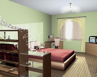

Полы спальни и гостиной покрыты светлым высокопрочным ламинатом. В
Стены гостиной окрашены в нежно-зеленый цвет. В

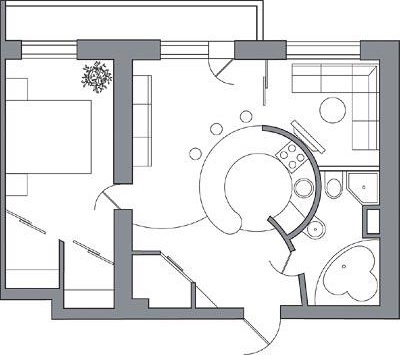

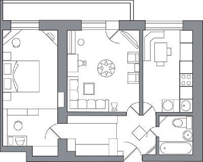

Простое решение
Идея проекта
В прихожей устраивается гардеробная. Кухня и санузел не переносятся. Все сантехническое оборудование и радиаторы тоже остаются на прежнем месте. В
