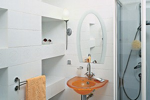

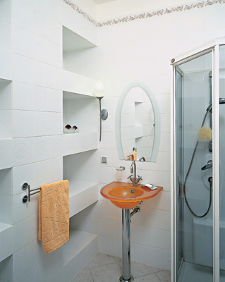

Имеется маленький совместный санузел 170135см, где можно расположить только сидячую ванну длиной 120см. Сейчас идет реконструкция помещения, после чего туда войдет большая ванна (длиной 170см), только вот свободного места совсем не останется. Хочется визуально расширить пространство за счет правильной отделки стен. Какую плитку лучше выбрать: светлую, яркую, крупную, мелкую? Выполнять все поверхности одним цветом или комбинировать? Нужны ли бордюры? Изначально была задумка оформить санузел в ярко-желтых оттенках, но не знаю, как это будет смотреться в маленьком помещении. Вообще, подойдет ли такая палитра для ванной комнаты в плане воздействия на человека?
Практические рекомендации
Зрительно увеличить помещение можно с помощью светлой облицовки. Если сантехнические приборы цветные, например голубые или розовые, то лучше использовать керамическую плитку либо в тон, либо белую. Ачто касается комбинации- в любом фирменном магазине, торгующем отделочными материалами, представлены сотни вариантов и образцов оформления стен- приходите и выбирайте понравившийся. Кстати, маленькую ванную в типовом доме можно попробовать расширить за счет коридора, но такой проект потребует обязательного согласования в МВК. Вэтом случае станет возможной установка угловой модели ванны, а чтобы визуально «нарастить площадь», специалисты рекомендуют одну из стен выложить зеркальной плиткой и обшить зеркальными панелями потолок.

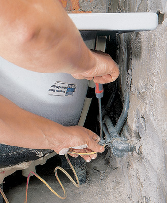

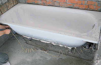

Вообще-то, для заземления таких помещений, как ванные комнаты, используется так называемая система уравнивания потенциалов. Она представляет собой электрическое подсоединение всех металлических труб водопровода, газа и канализации, а в санузле еще и металлических сантехприборов (ванн, раковин, поддонов) к общей шине, которая, в свою очередь, подсоединена к шине защитного заземления квартирного щитка. Всоздании системы ничего сложного нет. На ванне обычно имеется специальное место для подключения заземления, если его нет, провод заземления прикручивают под болт крепления ножек. Смесители, если разводка выполнена полимерными трубами, обычно никто не заземляет, но их тоже можно заземлить,
подсоединив провод заземления к металлическому фитингу. Сечение заземляющего провода выбирается не менее 6мм2, и этот проводник дотягивают до квартирного щита, где «сажают» на шину заземления. Кстати, если в ванной комнате уложен теплый пол, то экран нагревательного кабеля должен быть также подсоединен к системе уравнивания потенциалов.

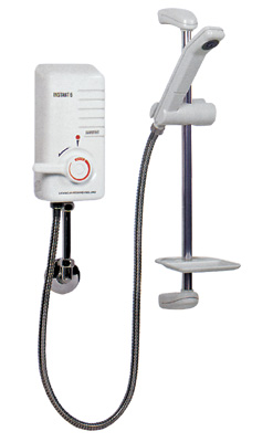

Купил водонагреватель. Вего комплект входит душевая насадка. Яхочу ее открутить, а вместо нее поставить обычный кран и подключить прибор к системе водоснабжения...
Подобные действия совершенно недопустимы! Скорее всего, у вас безнапорный водонагреватель, и согласно инструкции, прежде чем его включать, сначала нужно открыть кран холодной воды. Проще говоря, функцию смесителя, если вы воплотите задуманное, фактически будет выполнять водонагреватель. Дело в том, что бак вашего прибора не рассчитан на давление водопроводной сети. Его смеситель имеет особую конструкцию, позволяющую работать устройству еще и предохранительным клапаном, сбрасывающим излишнее давление.
Если смеситель заменить, водонагреватель выйдет из строя. Внимательно прочитайте инструкцию, в ней должно быть подробно написано, как следует подключать прибор, чтобы потом не возникло проблем. Ини в коем случае ничего не «изобретайте», не посоветовавшись со специалистом.

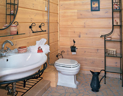

Посоветуйте, как защитить от влаги в ванной предметы из дерева?
От воздействия воды деревянные предметы целесообразно защитить одной из двух композиций:
смесь 10 массовых частей (м. ч.) натуральной олифы и 1,5м. ч. воска;
смесь 10м. ч. натуральной олифы, 1м. ч. парафина и 2м. ч. скипидара.
Любым из этих составов, разогретым на пару, пропитывают древесину в 2-3 приема с интервалом в 1 сутки.
Определить натуральность олифы просто. Достаточно нанести ее тонким слоем (около 0,5мм) на металлическую поверхность и дать высохнуть. Если через 24 часа олифа высохнет и превратиться в прозрачную и упругую пленку, значит, она натуральная. Если высыхание наступит на пару часов раньше или позже, пленка не будет прозрачной и упругой- знайте, материал не натуральный.
