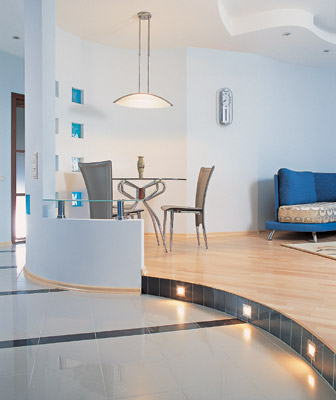

Здесь подиум- это выразительный архитектурный элемент из керамзитобетона, на котором расположилась гостиная с небольшой столовой группой. Его торец отделан контрастным черным керамогранитом серии Micron от REVIGRES (Португалия,
41/м2) и оборудован светодиодными светильниками от WALLWASHER (Германия, 50/шт.)

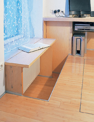

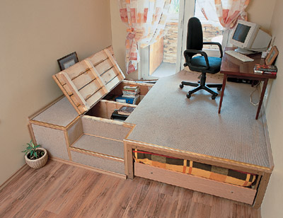

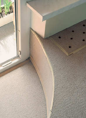

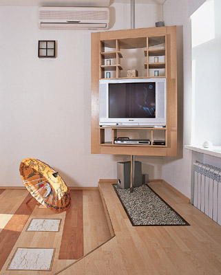

Подиум может стать настоящим кладезем практических решений. Легкое движение
- и он превращается
в кровать или хранилище для дисков, книг. Каркасная конструкция сделана из брусков сечением 5
5
см и толстой фанеры. Она покрыта ковролином, который легко можно заменить,
когда он придет в негодность, потому что не приклеен, а прижат по краям молдингами и уголками. Отверстия сделаны для движения теплого воздуха от батарей

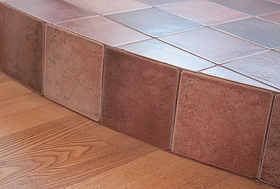

Дизайн "СТИМ РЕМСЕРВИС"
Изготовление этого монолитного подиума обошлось в $
200 c учетом черновых материалов. Поверх стяжки ($
8,8/м
2) смонтировали маты электрического теплого пола "Теплолюкс" от ССТ ($
65/м
2) и прямо на них положили плитку Shakespeare от GARDENIA ORСHIDEA (Италия,
25/м
2, вставка
20/шт.)

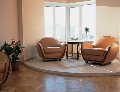

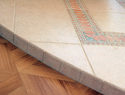

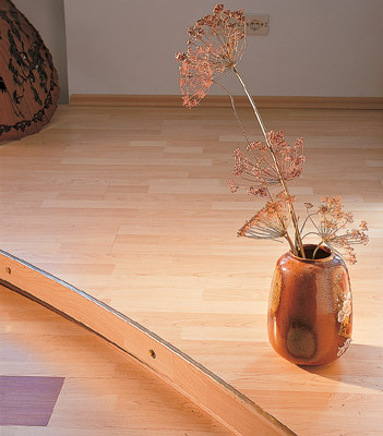

Подиум здесь служит исключительно художественной цели
- выделению входа в спальню, которая находится на одном
с ним уровне. Перепад высоты пола составляет всего 15
см, поэтому конструкция сделана
на базе регулируемых лаг. Подиум покрыт ламинатом PERGO (Швеция)

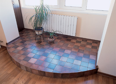

При проектиро-вании утепления пола присоединенной лоджии возник перепад уровня пола. Чтобы он не выглядел несуразно, сделали подиум. Его сечение включает в себя: гидроизоляцию, керамзитобетон, пенофол, кабель теплого пола, стяжку, плитку Ukatan от NOVABELL (Италия, $40/м
2)
Архитектор К.
Бескибалов
Фото В.
Нефедова

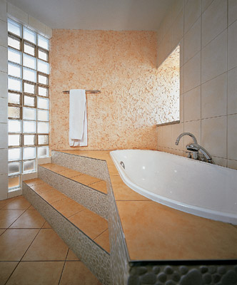

Подиум в ванной комнате может не только нести техническую нагрузку в виде труб, спрятанных внутри, но и быть очень удобным. Представьте себе,
насколько приятнее наполнить ванну горячей водой и постепенно опускаться в нее с подиума, чем перелезать через бортик, балансируя на одной ноге. Единственный недостаток такого решения заключается в том, что заменить душевую лейку или смеситель в случае неисправности будет трудно

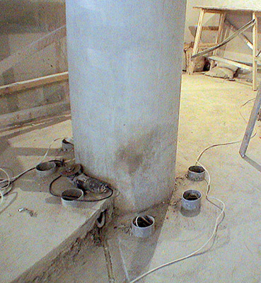

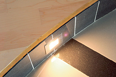

"АРНЭТ"
Для устройства подсветки в полу заранее проложили кабели в гофрированных каналах и установили стаканы из металлических труб.
В
них впоследствии заподлицо с отделкой пола и подиума смонтировали тротуарные влагозащищенные светильники

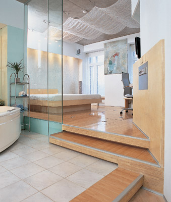

Высокие, трехметровые потолки позволили сделать двухъярусный подиум. Нижний ярус обусловлен установкой гидромассажной ванны вдали от сантехнического стояка. Верхний, ступенчатый, придумали дизайнеры. Они приподняли уровень пола еще на 30
см и устроили в нем четыре больших "рундука" 0,6
1,3
м

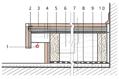

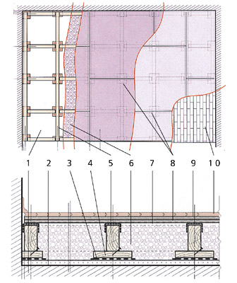

Конструкция каркасного подиума:
"ЛЕГЭ-АРТИС"1- плита перекрытия;
2- стяжка;
3- звукоизолирующая лента;
4- прокладка из ДСП;
5- брус 10050мм;
6- звукоизоляция из стекловаты;
7- гидроизоляционная пленка;
8- водостойкая фанера 12мм;
9- клей;
10- штучный паркет.
Шаг каркаса из бруса составляет 400-500мм, между листами фанеры были оставлены швы шириной 5-10 мм

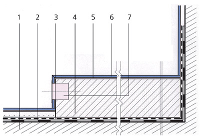

Конструкция монолитного подиума:
2- обмазочная гидроизоляция;
3- оклеечная гидроизоляция;
4- керамзитобетон; 5- плиточный клей;
6- керамическая плитка;
7- точечный светильник
Схема конструкции каркасного подиума с подсветкой:
"ЛЕГЭ-АРТИС"
1- неоновая лампа;
2- паркетная доска;
3- подложка;
4- два склеенных слоя водостойкой фанеры (12мм);
5- пергамин;
6- звукоизоляция из керамзита;
7- брус 15050мм;
8- уплотнительная лента;
9- стяжка;
10- плита перекрытия
Конструкция
По конструкции подиумы подразделяются на монолитные и каркасные. Первые изготавливаются по мокрой технологии с использованием бетона или цементно-песчаной стяжки с засыпкой керамзитом. Вторые представляют собой деревянный или металлический каркас, на который в 1-2 слоя уложен плитный материал (фанера, OSB-плиты, ГВЛ) или черновая доска, служащие черновым полом.
Кдостоинствам монолитного подиума относятся жесткость и долговечность конструкции, стойкость к воздействию влаги, относительная простота изготовления и возможность облицовки плиткой или мозаикой. Вот почему это, пожалуй, предпочтительный вариант для влажных помещений. Недостатки монолитной конструкции следуют из самого ее названия. Во-первых, к замурованным коммуникациям нет доступа, поэтому необходимо выполнить лючки для осмотра водопроводной арматуры. Во-вторых, такой подиум имеет значительную массу, что подразумевает избыточную нагрузку на перекрытия. Ее снижают, применяя легкие смеси с наполнителем.
При высоте подиума более 5см для экономии средств в его теле используют керамзит. Он засыпается во внутреннюю часть конструкции, после чего проливается цементный или цементно-песчаный раствор и делается стяжка. Затем штукатурят торцы и облицовывают поверхности декоративными материалами по различным технологиям. Начинается возведение подиума с гидроизоляции перекрытия или старой стяжки, после чего прокладываются и проверяются коммуникации, устанавливается опалубка. Для укрепления конструкцию армируют: внутри укладывается дорожная сетка или связывается строительная арматура. Отметим, что монолитный вариант подиума целесообразен при высоте 10-15см. Стоимость возведения составляет около $30 за 1м2.
Каркасные подиумы легки и более функциональны благодаря пустотам, в которых можно устраивать всевозможные системы хранения и даже спрятать целую кровать. Основная проблема, с которой приходится сталкиваться при возведении такой конструкции,- обеспечение жесткости. Всамом простом случае каркасный подиум устраивается на лагах. Они изготавливаются с сечением, соответствующим высоте подъема (например, 10-15см), и укладываются непосредственно на плиту перекрытия пола или сделанную заранее стяжку. Еще один вариант- регулируемые лаги, о которых мы подробно писали в статье, посвященной устройству черновых полов на регулируемых лагах. Напомним, что они позволяют приподнять пол на 7-15см. Шаг установки составляет 40см- такого расстояния достаточно, чтобы обеспечить требуемую жесткость и не допустить прогибания настила. Вкачестве последнего применяют толстые листы водостойкой фанеры (16-18мм), цементно-стружечные и OSB-плиты с системой "шип-паз" на торцах или подобные им гипсоволокнистые изделия. Для жесткости их укладывают в два слоя вразбежку (со сдвигом верхних элементов относительно нижних). Листы и плиты большого размера распиливают на более мелкие куски (но не менее 6060см) и оставляют между ними швы для компенсации линейных деформаций и устранения коробления при изменении температурно-влажностного режима в помещении.
Другой вариант изготовления подиума- на основе металлокаркаса, на который сверху монтируются черновой настил и отделочное покрытие. Такую конструкцию применяют при большей общей высоте. Для прочности и поддержания требуемой жесткости внутри объема монтируются пространственные связи (диагональные и поперечные).

Самый практичный способ превратить подиум в шкаф
- это устроить в его торцах выдвижные ящики
