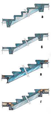

Лестницы Scala ЛестницыДеревянная лестница. Поперечный разрез Лестницыа. Лестничный марш со ступенями складчатого очертания
б. Лестница из сборных железобетонных маршей и площадок при высоте этажа 2,8м
в. Лестничный марш по стальным косоурам
г. Конструкция лестниц из отдельных элементов ЛестницыДеревянная лестница Лестницы Scala

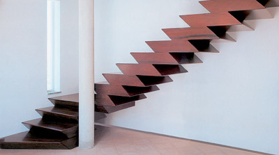

Лестницы Scala Лестницы Scala ЛестницыЛестница типа «утиный шаг»

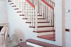

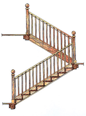

В кирпичных и деревянных двухэтажных (иногда трехэтажных) коттеджах часто применяются открытые деревянные лестницы, которые красиво вписываются в интерьер дома, выполняя роль не только коммуникационного, но и художественно-композиционного элемента. Удобство и красоту лестницам может придать нижняя начальная ступень, несколько выступающая из общей ширины марша (например, овальная в плане). На нее часто устанавливают фигурную стойку перил, более замысловатую по форме, чем те, которые установлены на остальных ступенях.
Деревянные лестницы предпочтительнее делать из дуба, лиственницы или сосны. Древесина ели мягкая и легко истирается, поэтому ее можно применять лишь для косоуров. Деревянные лестницы обычно не требуют большого фундамента. Внизу всю лестницу прочно опирают на усиленные балки или плиты перекрытия и закрепляют у конструкций потолочного перекрытия. На доски пола лестницы крепить нельзя. Косоуры и тетивы делают из досок толщиной 50-70мм, шириной не менее 200мм. Косоурные лестницы проще в устройстве и, пожалуй, более красивы. Проступи из сплошных или двух узких шпунтованных досок толщиной 30-50мм, укладывают на треугольные косяки (деревянные, металлические), прикрепляемые к косоурам, или устанавливают на ступенчатые вырезы в косоурах. Торцы ступеней остаются открытыми и требуют тщательной отделки. Подступенки могут быть толщиной 18-25мм. Доски лучше соединять шурупами и клеем, поскольку гвоздевое соединение со временем ослабевает.
В тетиве с внутренней стороны делают врезки-пазы глубиной 20-25мм по форме ступеней, в которые вставляют проступи и подступенки. Для удобства изготовления и сборки пазы должны быть прорезаны по специальному шаблону до нижней или верхней грани тетивы. Можно крепить ступени к тетивам и с помощью планок, уголков.
Для большей прочности тетивы иногда стягивают затяжкой - планкой или стержнем диаметром 12мм. Ограждение лестниц (перила) выполняют из деревянных элементов, ставя на каждой ступени с двух сторон (если нет стены) одну или две балясины произвольной формы: круглые точеные, дощатые с прорезями или другие с деревянным или пластмассовым поручнем. Взависимости от дизайна интерьера ограждение лестницы может быть прозрачным, например из плексигласа, или глухим- оштукатуренным или облицованным плиткой. Иногда его делают из звеньев металлической или деревянной решетки, закрепленной стойками на нижней и верхней ступеньках.

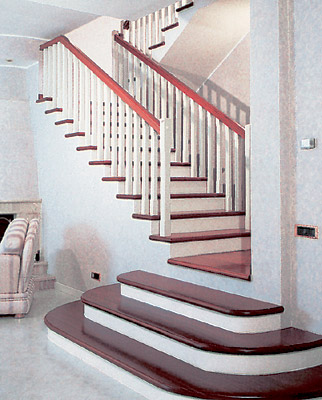

Довольно удобно разместить основную лестницу в центре дома. Вэтом случае комнаты расположены по периметру наружных стен, и получают достаточное естественное освещение, а спуск и подъем по лестнице и выход на мансарду становятся доступны и удобны. Нередко по архитектурно-композиционным соображениям лестницу размещают вдоль наружной стены, торцом к ней, или даже в отдельном эркере, но в этом случае неизбежны потери площади: лестница займет место, которое можно было бы использовать для комнаты с окном.
Открытая лестница довольно эффектно выглядит в холле или общей большой комнате, гостиной, каминной, особенно если для нее в потолке предусмотрен широкий проем, что делает часть комнаты более высокой и нарядной. Такая лестница с забежными ступенями может иметь в плане форму широкой буквы «П» или «Г». Изолированные лестницы, то есть расположенные в своеобразной лестничной клетке коттеджа, упрощают конструктивное решение перекрытий.

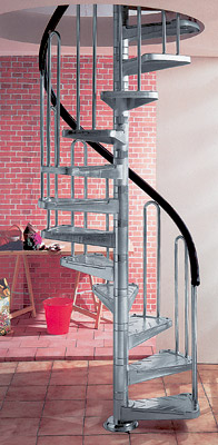

В коттеджах часто применяются весьма распространенные в европейских странах и предлагаемые многими фирмами винтовые, а также веерные лестницы. Они занимают в помещении немного места, могут размещаться у стены или в середине комнаты, недороги и красивы, но при установке требуют высокой квалификации мастеров. Несущей центральной опорой винтовой лестницы обычно служит металлическая труба, к которой по окружности через интервалы 150-200мм консольно привариваются или крепятся другим способом клиновидные проступи длиной 700мм и более. Проступи бывают из нержавеющей стали с шероховатой верхней плоскостью, деревянными или пластмассовыми. Подступенка может не быть, а широким торцом ступенька крепится к стойке перил или к ограждающей стене.
Ступени веерной лестницы (деревянные или бетонные) располагаются вокруг кирпичного столба, опираясь на него узким торцом, а широким- на ограждающие лестницу стены. Вотдельных случаях для спуска в подвал или подъема в небольшую мансарду можно использовать совсем легкие приставные, крутые (суклоном 60 и более) лестницы типа стремянок или даже подвесные. Усовершенствованной разновидностью подобных лестниц является вариант типа "утиный (гусиный) шаг", проступи в котором (подступенков можно не делать) подразделяются на левые и правые и находят одна на другую на рассчитанную для каждого отдельного случая высоту ступени. Проступи усеченной формы, в широкой части шириной 300мм, вузкой- 120-150мм, рассчитаны на опирание ноги только на широкой половине ступени. Ступени, вернее только проступи, опираются на тетивы или деревянные либо металлические косоуры.
