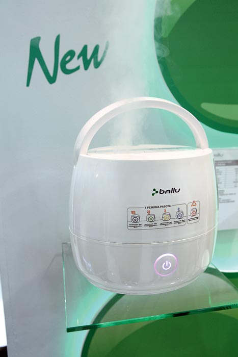

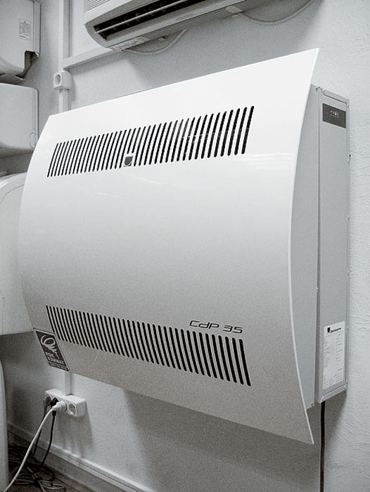

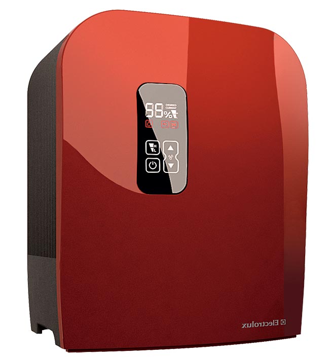

1-3. Приборы для изменения влажности воздуха: мойка воздуха EHAW 7515 (Electrolux) (1); осушитель воздуха серии CDP (Dantherm) (2); увлажнитель ультразвуковой UHB 800 (Ballu) (3).

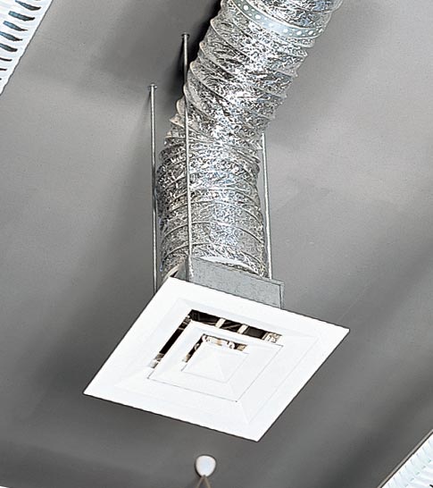

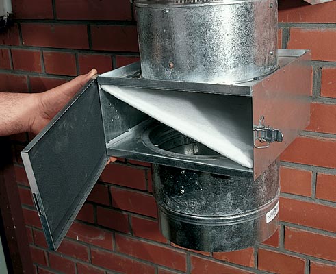

4, 5. Элементы приточной системы
вентиляции с механическим
побуждением: пластинчатый
фильтр для очистки уличного
воздуха (4); приточный
анемостат, направляющий струи
воздуха по потолку (5).

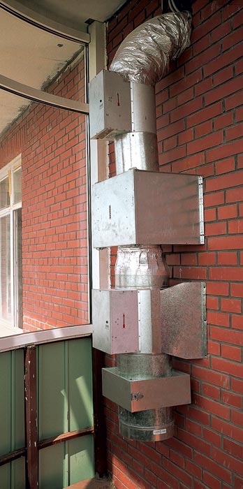

6. Собранная приточная
механическая система вентиляции, смонтированная на балконе.

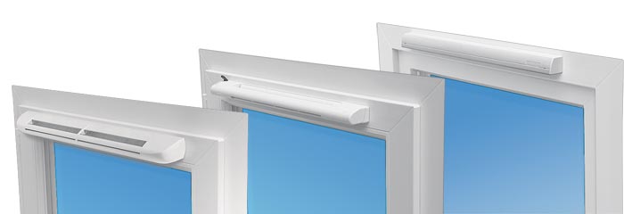

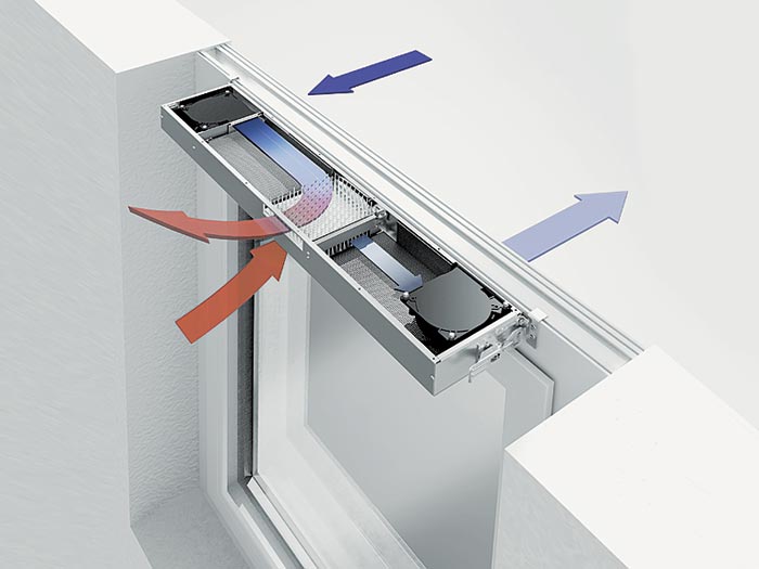

7-10. Регулируемые вентиляционные устройства: приточно-вытяжное оконное с рекуперацией воздуха, модель VentaTherm (7); фальцевый клапан Air-Box небольшой производительности (8); приточные щелевые оконные клапаны (9); настенный клапан с подогревом и очисткой уличного воздуха, модель VV (10).

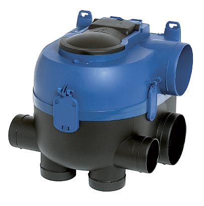

11, 12. Вентиляционные блоки: крышный серии TFSR (11); внутренний, обеспечивающий вентиляцию шести помещений, модель VPH 2 (12).

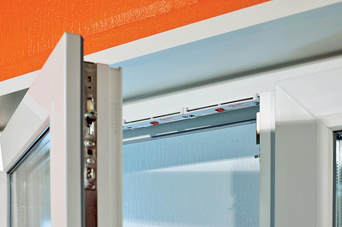

Насколько эффективны приточные клапаны, встраиваемые в современные окна?
Дмитрий Ромаев. Чтобы обеспечить активный приток воздуха в помещение, на
раме окна, над ней или под ней устанавливают различные приточные клапаны с
приточным вентилятором или без него.
Главный недостаток этих устройств заключается в том, что они не изолируют помещение от слишком холодного воздуха.
Поскольку нежелательно, чтобы в помещение поступал воздух, температура которого ниже 16
