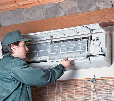

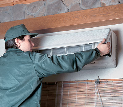

Для смены фильтров потребуется осторожно поднять (или
снять) переднюю панель внутреннего блока

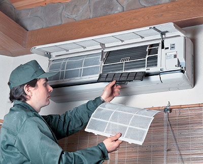

Cменный фильтр для грубой очистки воздуха представляет собой мелкоячеистую сетку и легко демонтируется
Процедура снятия воздушного и электро-
статического фильтров

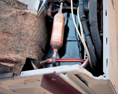

Обеспечить "теплый" картер компрессора помогает ленточный ТЭН

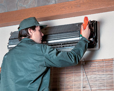

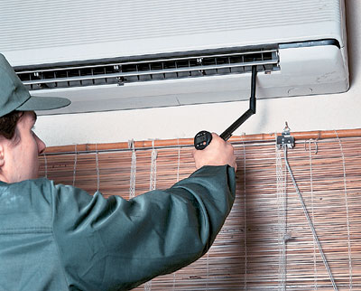

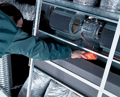

Измеряя температуру и скорость воздушного потока на выходе из внутреннего блока сплит-системы, можно диагностировать целый ряд неисправностей (например, утечку фреона или неисправность вентилятора)

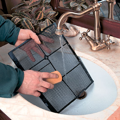

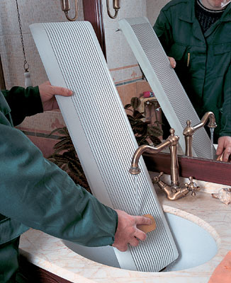

Во время проведения профилактических работ передняя панель внутреннего блока промывается под струей воды/ Если нет возможности использовать воду, чистку панели блока проводят влажными салфетками для пластика
После промывки фильтры следует просушить

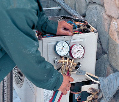

Измерение давления в холодильном контуре позволяет обнаружить возможные утечки фреона

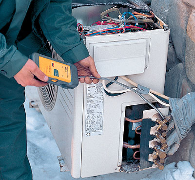

Проверка утечки фреона в местах соединений
Проверка утечки фреона на выходе из внутреннего блока

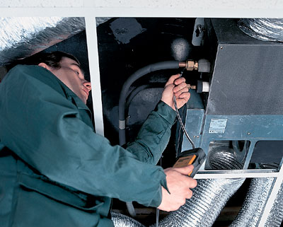

В потолочном блоке так же, как и в настенном, производят промывку дренажа специальным составом

Самая простая, но совершенно необходимая операция по обслуживанию кондиционера, которую вы можете провести и сами, заключается в регулярной прочистке сетчатых фильтров внутреннего блока (здесь и далее мы говорим о наиболее распространенных в настоящее время типах кондиционеров- сплит-системах с внутренним блоком настенного типа). Делать это необходимо хотя бы раз вмесяц, а лучше раз в две недели. Вы не представляете себе, как интенсивно на фильтрах внутренних блоков сплит-систем осаждается пыль от ковролина, одежды, домашних животных. Слой грязи на фильтрах иногда достигает сантиметровой толщины!
Естественно, вдыхание воздуха, прогоняемого через слой грязи, здоровья обитателям вашего дома не прибавит. Кроме того, как ни странно, при пользовании кондиционером с засоренными фильтрами будет неоправданно быстро худеть ваш кошелек. По мере накопления пыли на фильтре снижается количество проходящего через испаритель воздуха и сокращается производительность кондиционера по охлаждению. Сильное загрязнение приводит к нарушению режимов работы холодильной системы и даже к засорению дренажной системы целыми комками пыли. Витоге выделяемая при работе кондиционера влага может попасть в помещение и испортить его отделку. Если фильтры внутреннего блока долго не чистить, грязь с пластин испарителя надо будет удалять с помощью сильнодействующих химических составов.
Чистят фильтры внутреннего блока щеткой, после чего промывают с мылом под теплой водой. Заодно можно захватить с собой в ванную и переднюю панель внутреннего блока (если он настенного типа). После деталям надо дать просохнуть, по возможности вдали от прямых солнечных лучей и нагревательных приборов (ведь изготовлены детали из пластика). Последовательность снятия-установки фильтров указана в инструкции по эксплуатации, которая осталась у вас после ухода смонтировавших кондиционер рабочих.

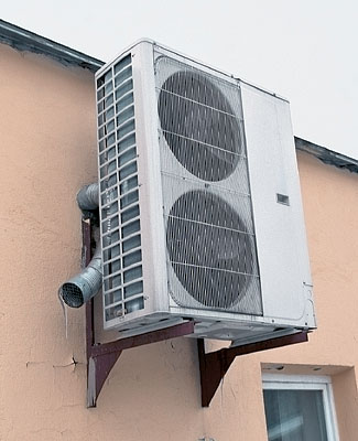

Посмотрите на окна вашей городской квартиры. Каждую весну их приходится мыть, и вы наверняка видели, сколько грязи скапливается на стеклах, а значит, попадает в конденсаторы наружных блоков, через которые проходят большие объемы воздуха со всевозможными примесями и посторонними включениями. Радикальные меры понадобятся и для очистки наружных блоков от тополиного пуха, гари и другой уличной грязи. Ведь загрязненный конденсатор- это заметное снижение КПД компрессора. Поскольку внешний блок, как правило, располагается за окном, на отвесной стене здания, доступ к нему затруднен. Иногда даже могут потребоваться услуги промышленного альпиниста. Для очистки используются специальные щетки с не слишком жесткой щетиной и компрессор, с помощью которого грязь выдувается сжатым воздухом.
Будьте внимательны. Не позволяйте сервисной бригаде очищать внешний блок с помощью переносной мойки высокого давления- наподобие той, что используется при мытье автомобилей. Очень часто такой способ очистки приводит к порче кондиционера (гнутся пластины теплообменника).
Немаловажным направлением работы сервисной службы является также регулярный контроль режимов работы компрессора и проверка герметичности фреонового контура. Утечка фреона, как правило, происходит достаточно медленно и потому незаметно для владельца (кстати, нормируемая потеря от 6 до 8% хладагента в год вообще неизбежна- из-за присутствия в контуре не обладающих абсолютной герметичностью резьбовых соединений и сервисных вентилей). При некачественном монтаже фреон может незаметно вытечь практически без остатка за несколько дней или месяцев. Поначалу потеря герметичности хладагента никак не отражается на работе кондиционера, однако через некоторое время компрессор может полностью выйти из строя. Чтобы компенсировать утечки, кондиционер необходимо дозаправлять каждые 1,5-2 года.
Существует несколько методов проверки и корректировки заряда хладагента. Течь можно обнаружить, скажем, с помощью специального прибора- течеискателя. Но довольно часто специалистам по сервису не приходится применять какое-либо оборудование. Первые признаки уменьшения количества фреона в системе- образование инея и льда на штуцерных соединениях наружного блока в области медных трубок, а также недостаточное охлаждение воздуха в помещении (разность температуры потока на входе и выходе кондиционера должна составлять приблизительно 10С).
