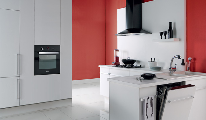

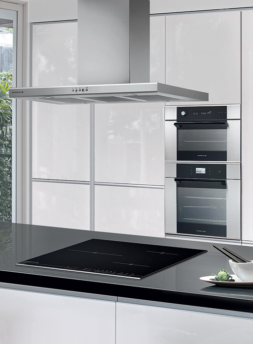

Можно ли с помощью встраиваемой техники использовать кухонный фронт рациональнее?
Илья Толстиков. Да, несомненно. Есть возможность разнести духовой шкаф и варочную поверхность, и они будут работать как отдельные приборы. Можно установить технику в колонне, куда поместятся сразу три устройства. Например, внизу расположить духовой шкаф стандартного размера 60x60

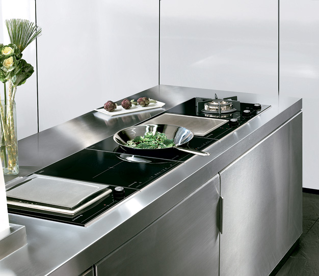

1. При установке холодильника учтите, что его не рекомендуется размещать рядом с различными источниками тепла.

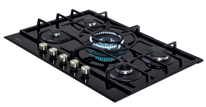

2. Среди панелей-домино вы найдете нужные элементы: электрические или газовые конфорки, фритюрницу, гриль и др.

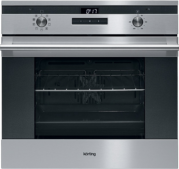

На какой высоте с точки зрения эргономики лучше размещать встроенный духовой шкаф?
Павел Еремеев. Если говорить про традиционное открытие дверцы духового шкафа, то привычное всем расположение на уровне колен

Павел Еремеев. Сначала либо на фабрике, либо на месте делают пропил в столешнице. По ее краям устанавливают резиновую прокладку (входит в комплект), чтобы стыки были герметичными и под варочную поверхность не попадала влага. Иногда вместо прокладки применяют герметик. Но, на мой взгляд, напрасно, так как если вы захотите в будущем заменить прибор, то сделать это будет проблематично: если он крепко зафиксирован, вытащить его сложно. После того как варочная поверхность установлена в отверстие, подключают питание и затягивают крепеж.

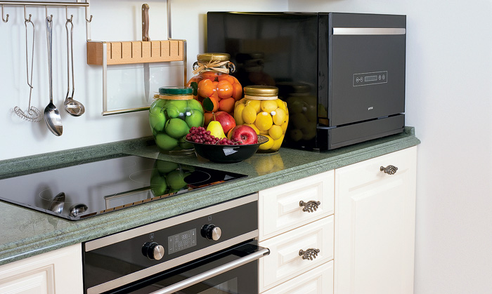

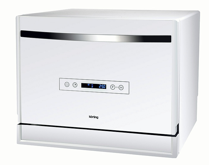

7-9. Перед выбором посудомоечной
машины определитесь
с ее размером и подготовьте соответствующую нишу. У
10. Установка приборов в мебельную колонну сэкономит пространство. Идеальный вариант — модели, выполненные в едином дизайне.

Сегодня производители предлагают три варианта посудомоечных машин: частично встраиваемые, полностью встраиваемые и интегрированные. В
Павел Еремеев. Частично встраиваемые

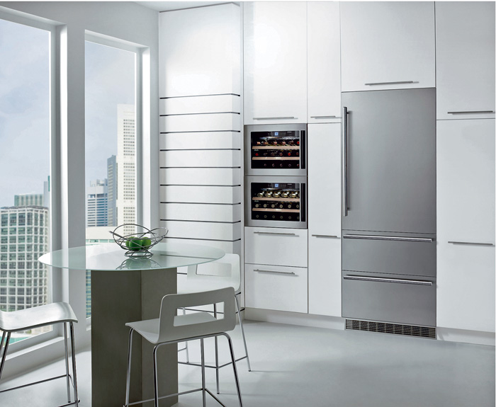

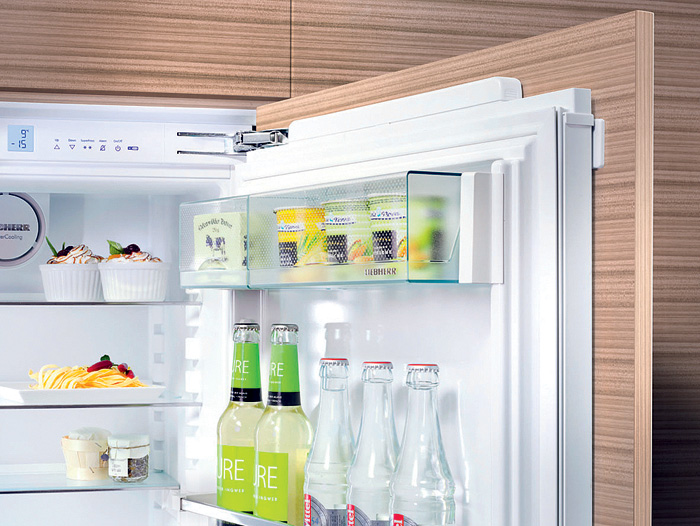

11-12. Многие потребители при выборе встраиваемого холодильника предпочитают полностью закрывать прибор мебельным фасадом.
Тогда холодильник невидим
и выглядит как обычный кухонный шкафчик. В этом случае при покупке вам надо определиться с системой крепления фасада: скользящей
(door sliding) или жесткой
(door on door). Оба варианта надежны
и удобны, поэтому выбирайте
исходя из личных предпочтений.
13. При встраивании холодильника на его
дверцу можно навесить любой фасад.
В данном случае фасад модели Liebherr выполнен из нержавеющей стали.
Что такое система двойных дверей у холодильника? Каким образом она функционирует?
Иван Архипов. При монтаже встраиваемого холодильника на его дверь устанавливается декоративный мебельный фасад. Существуют две системы крепления: скользящее (door sliding) и жесткое (door on door). Система door sliding подразумевает, что и мебельный фасад, и дверь холодильника имеют собственные петли. При открывании двери происходит ее смещение относительно фасада. Для обеспечения неразрывности этого соединения применяются скользящие направляющие. Система door on door характеризуется тем, что мебельный фасад не имеет собственного крепления к колонне, а жестко фиксируется на двери холодильника. Обе системы зарекомендовали себя положительно.

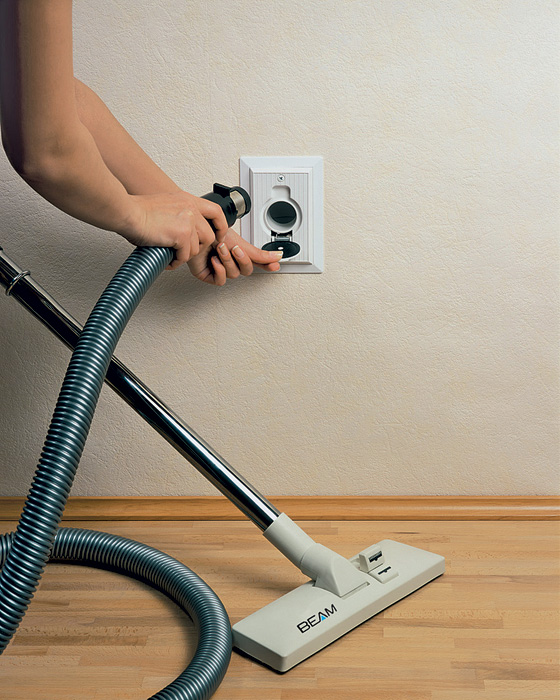

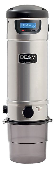

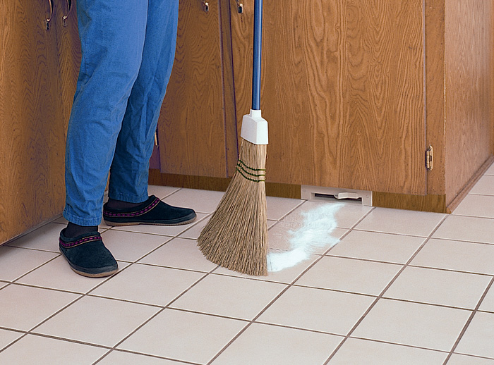

14-16. Пневморозетки встраиваемых пылесосов устанавливают либо в полу, либо в стене на расстоянии примерно 30 см от пола (14). Силовой блок
внешне не похож на обычный пылесос, хотя функционирует так же (15).
Для более удобной уборки монтируют дополнительные опции, например вакуумный совок (16). К нему,
как и к пневморозетке, подведен воздуховод. Достаточно смести
сор к месту, где находится совок,
и нажать на педаль. Совок
и пылесос сделают все остальное.
17. Одно из главных достоинств встраиваемого пылесоса в том, что вам придется
носить только легкий уборочный шланг.

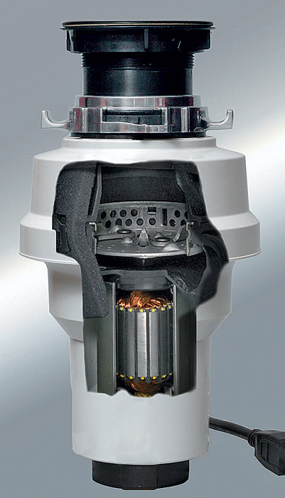

Алексей Калашников. Измельчитель пищевых отходов (или диспоузер)

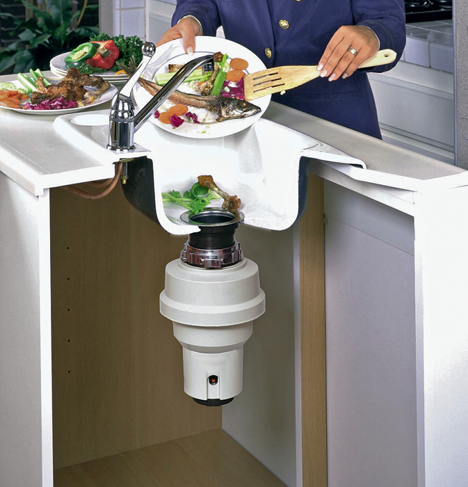

18-21. Небольшая масса
(около 5
Как пользоваться измельчителем пищевых отходов?

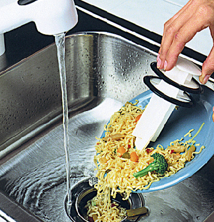

Алексей Калашников. Сначала мы открываем кран с водой, затем запускаем прибор с помощью пневмовыключателя. Теперь можно сбрасывать в диспоузер пищевые отходы. Во время мытья посуды они смываются в его горловину и через какое-то время накапливаются в ней
