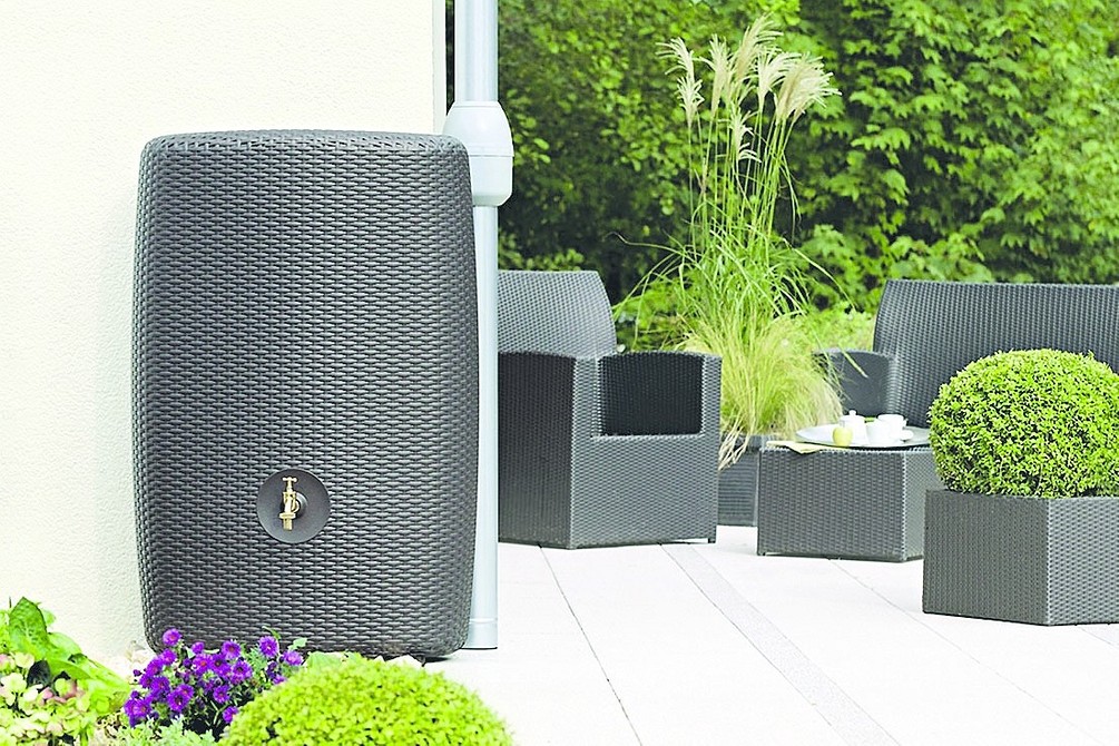

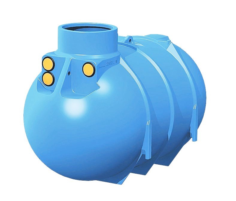

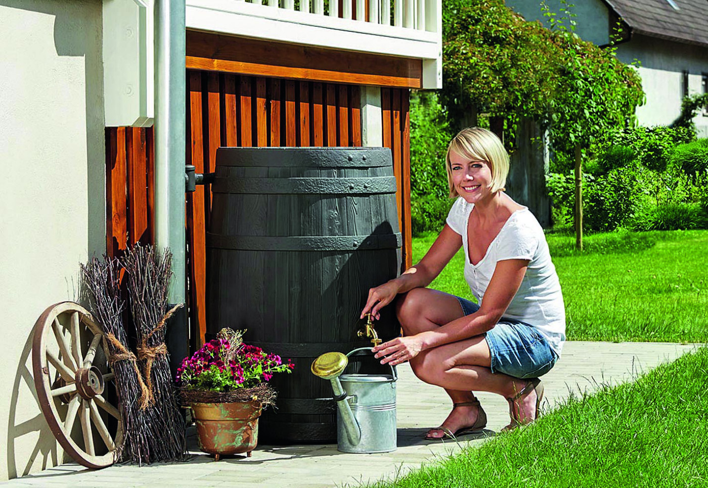

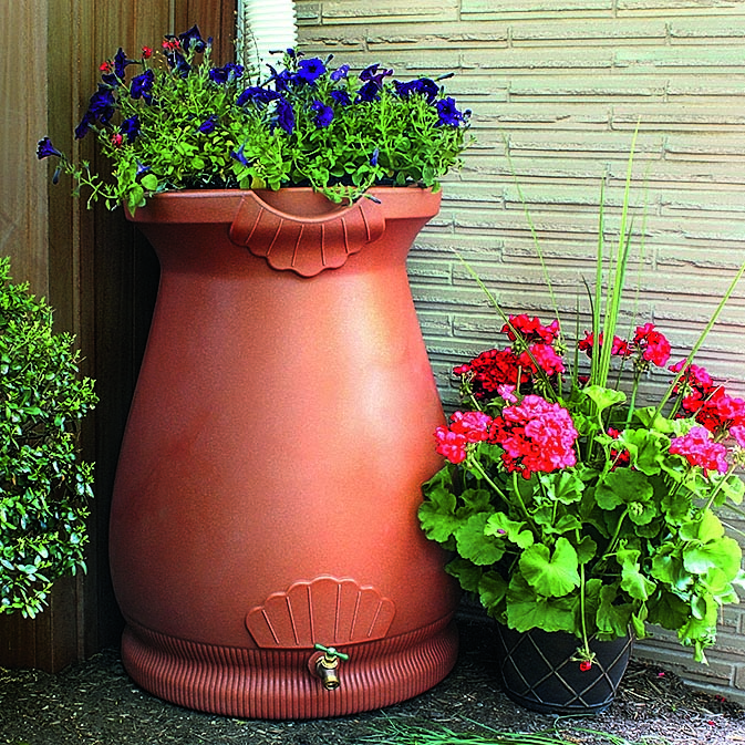

В качестве накопителя можно использовать ёмкость, изготовленную из химически безопасного и не поддающегося коррозии материала: бетона, полиэтилена, полипропилена, оцинкованной стали. Что касается конструкции, бак должен иметь отверстие для водосточной трубы, кран, отверстие для трубы, по которой будут стекать излишки воды, фильтр-отделитель листвы и крышку. Объ ём резервуара мо жет варьироваться от 800 до 3000 л в зависимости от размера дома и количества жильцов.

Проще всего поставить накопитель на землю. Но тогда вода будет перегреваться в жаркие дни и может зацвести. Кроме того, бак внушительных размеров отнимает у участка драго ценную полезную площадь. Поэтому многие домовладельцы предпочитают заглублять его в грунт. В этом случае подачу воды из него придётся осуществлять с помощью насоса. Для подключения резервуара к точкам разбора воды в доме и за его пределами обычно используют стандартные ПВХ-трубы.
Для подземной установки нужно вырыть котлован чуть больший, чем сам резервуар, и устроить на дне песчаную подушку толщиной 20 см. Затем поставить бак, засыпать пустоты песком, подключить насос и трубы и закрыть горловину крышкой. В верхней части ёмкости делают отвод, по которому излишки воды будут стекать в канализацию. Очевидно, что дождевая вода, используемая в доме, должна быть чистой. Многие современные водосточные конструкции снабжены устройствами для задержки крупного мусора: сеточками с мелкими ячейками, которые расположены вдоль желобов и в местах соединения с трубами. Также для удаления мусора устанавливают фильтры: один на входе в резервуар и ещё один или два на выходе из него.
