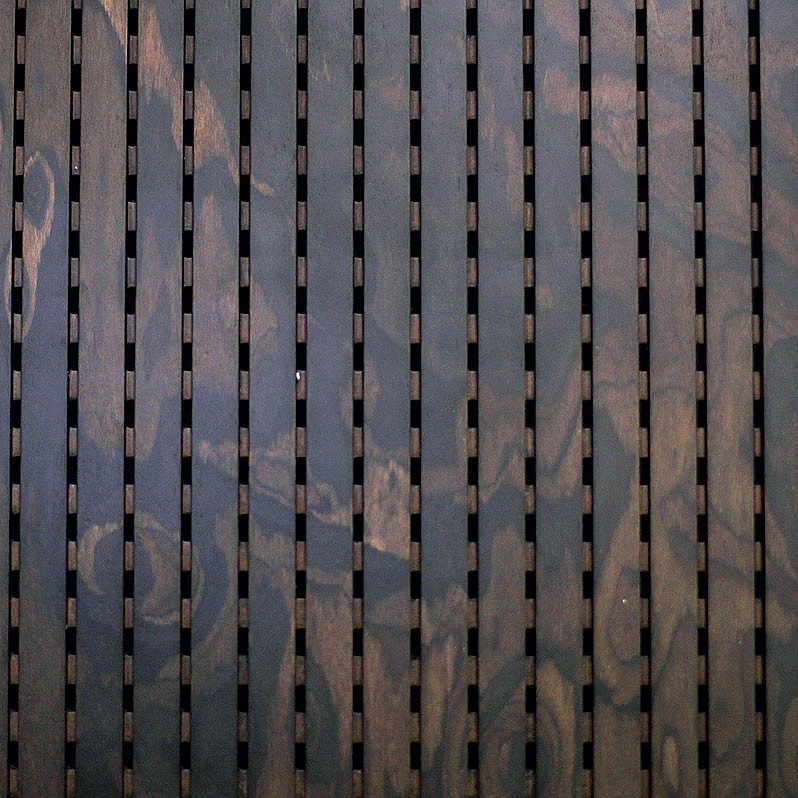

Перфорированные и решётчатые изделия не возвращают звуковую волну, а пропускают её и частично рассеивают; при этом звук, отражённый от капитальной стены, «застревает» в пространстве за панелью. Такая обшивка хорошо гасит низкие частоты.

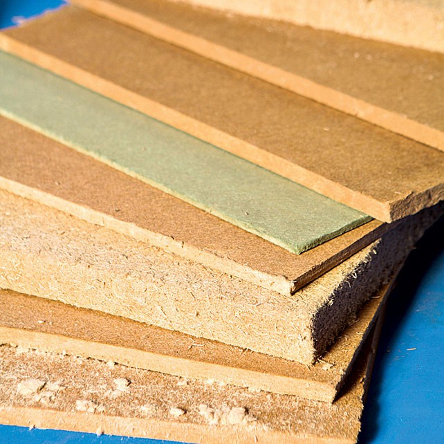

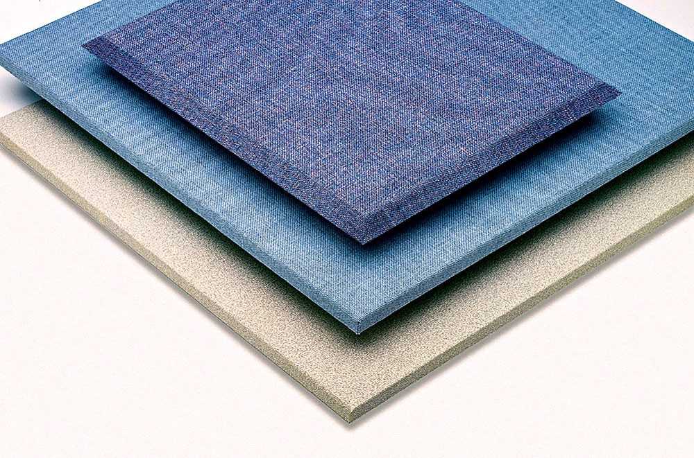

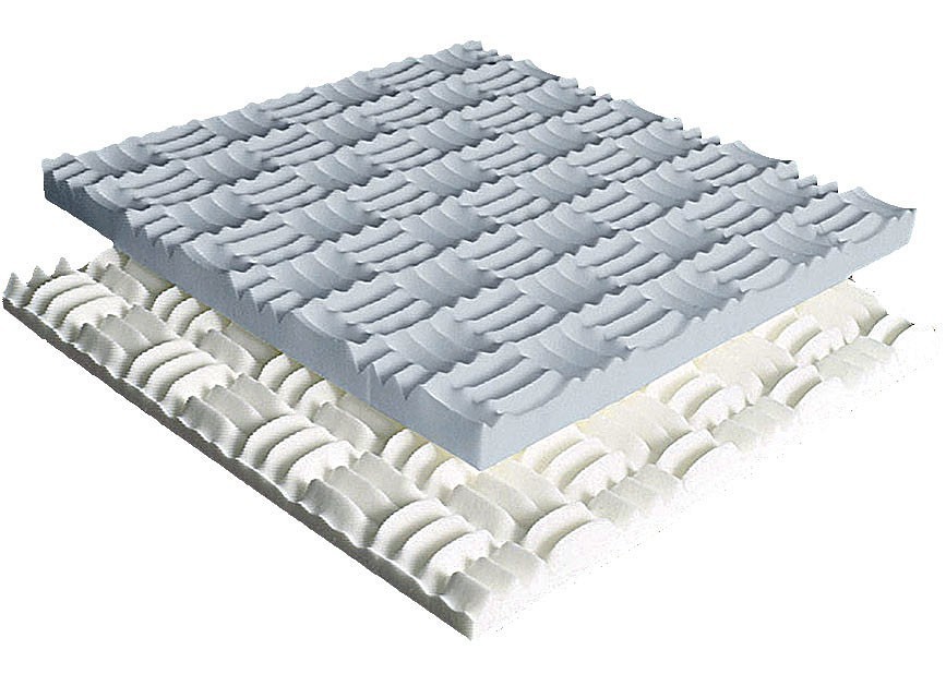

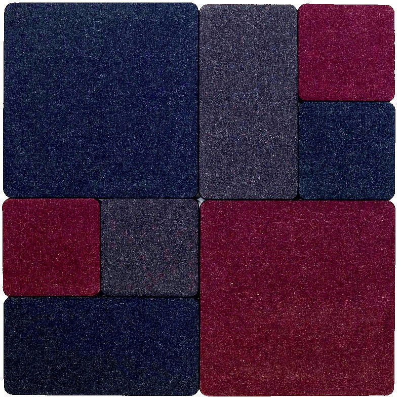

В комнатах площадью менее 16 м2 имеет смысл применить звукопоглощающие панели из растительных и минеральных волокон, стружки, стеклянных и полимерных гранул (изделия OWA, Ecophon, Stenberg и др.). Они имеют значительную толщину (до 50 мм) и на стенах могут монтироваться без каркаса — клеевым способом. Панели обладают низкой плотностью и малым значением динамического модуля упругости; наталкиваясь на них, звуковые волны теряют энергию, и время реверберации (затухания звука) уменьшается. Дополнительно можно приобрести «ловушки для басов» — объёмные угловые модули, заполненные поролоном. Однако поглотители следует использовать с осторожностью: есть риск слишком сильно притушить звук на средних и высоких частотах.

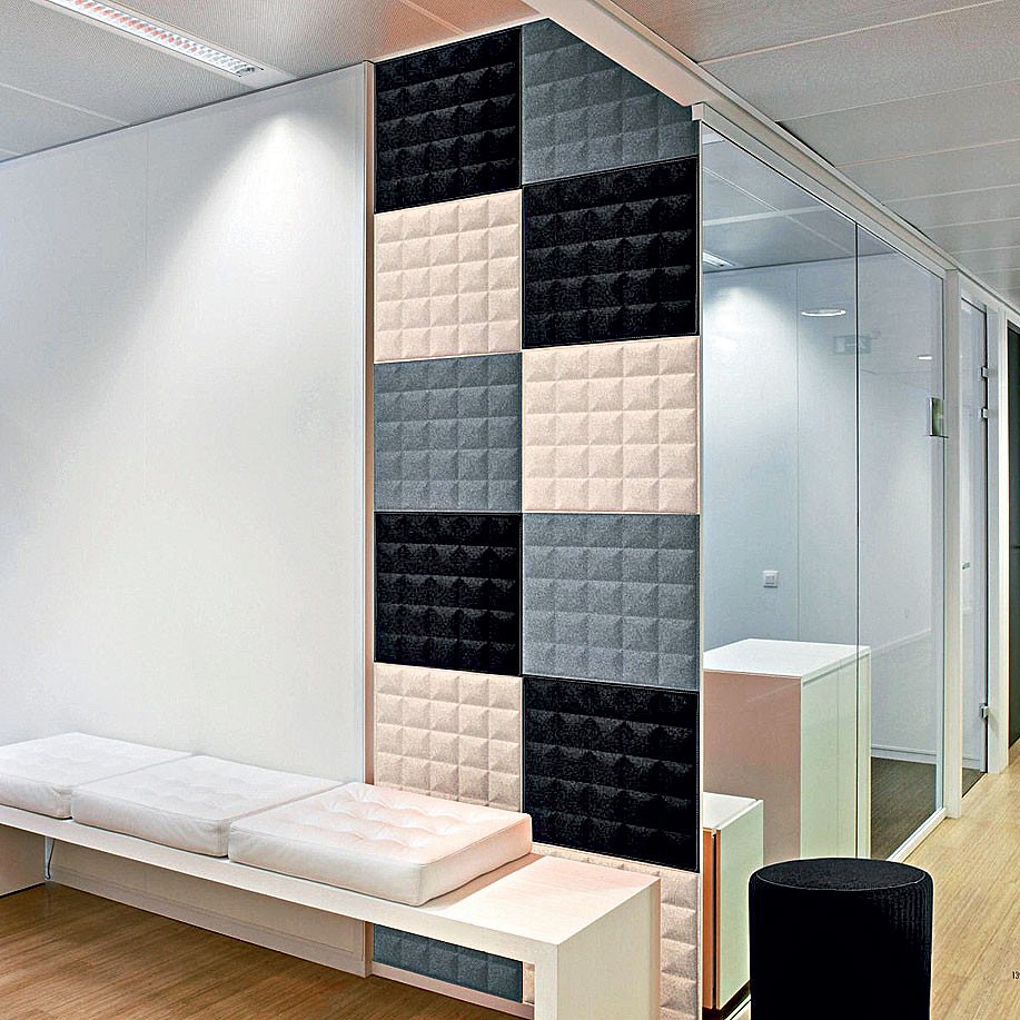

Считается, что для оптимального звучания симфонической музыки помещение следует отделать рельефными акустическими панелями из экструзионных вспененных пластиков, MDF и массива дерева.
