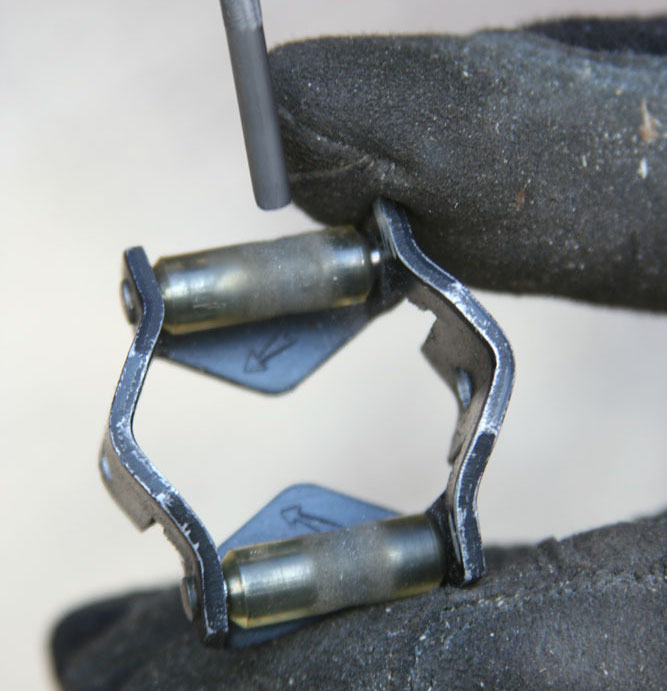

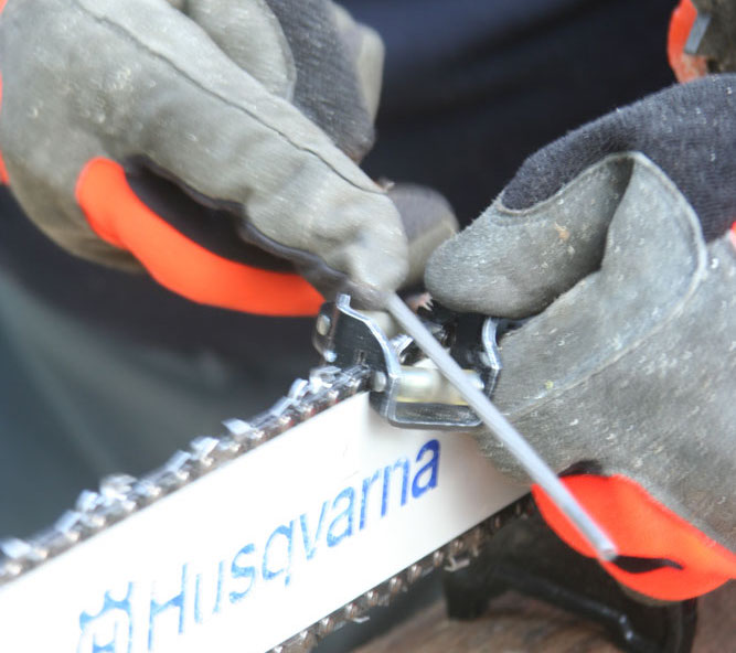

Вот такой шаблон. Он позволяет производить заточку (правку) режущей кромки зуба под нужным углом. Шаблон устанавливается на цепь так, чтобы стрелочки на плашке совпадали с направлением движения цепи.

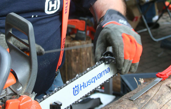

Напильник прижимается к режущей кромке зуба только в одном направлении (в данном случае мастер ведёт его от себя). Нельзя водить напильником по зубьям взад-вперёд.

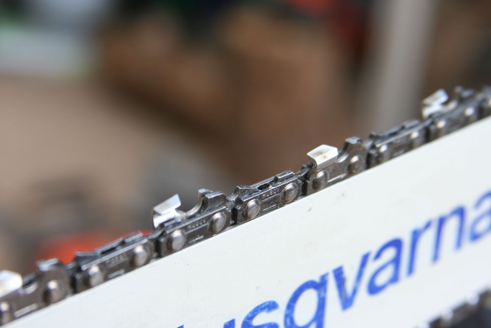

Заточка зубьев проводится через один, поскольку направления зубьев на цепи чередуется (правосторонние и левосторонние).
Для заточки второй половины зубьев пилу нужно развернуть на 180 градусов или зайти с другой стороны пилы и повторить операцию по заточке режущей кромки второй половины зубьев пильной цепи.
Каждый из зубьев обрабатывается в отдельности.

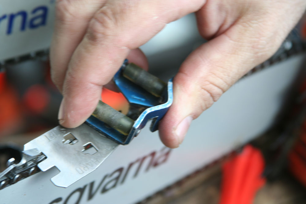

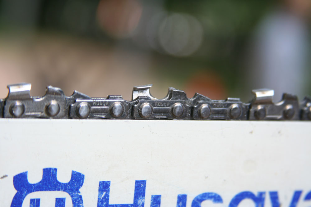

По мере стачивания зубьев необходимо будет также стачивать ограничитель глубины реза. Его размеры измеряют с помощью шаблона, плотно прикладывая шаблон к цепи. Если ограничитель выступает за плоскость пластины шаблона, то его стачивают плоским напильником.
Если ограничитель глубины не стачивать, то по мере износа пильных зубьев, режущая поверхность становится на одном уровне с ограничителем глубины реза, и тогда пила просто перестаёт пилить. Опилки приобретают характерный вид мелкой трухи, появляется специфический запах горящей древесины. Эффективность такой работы снижается до минимума.
