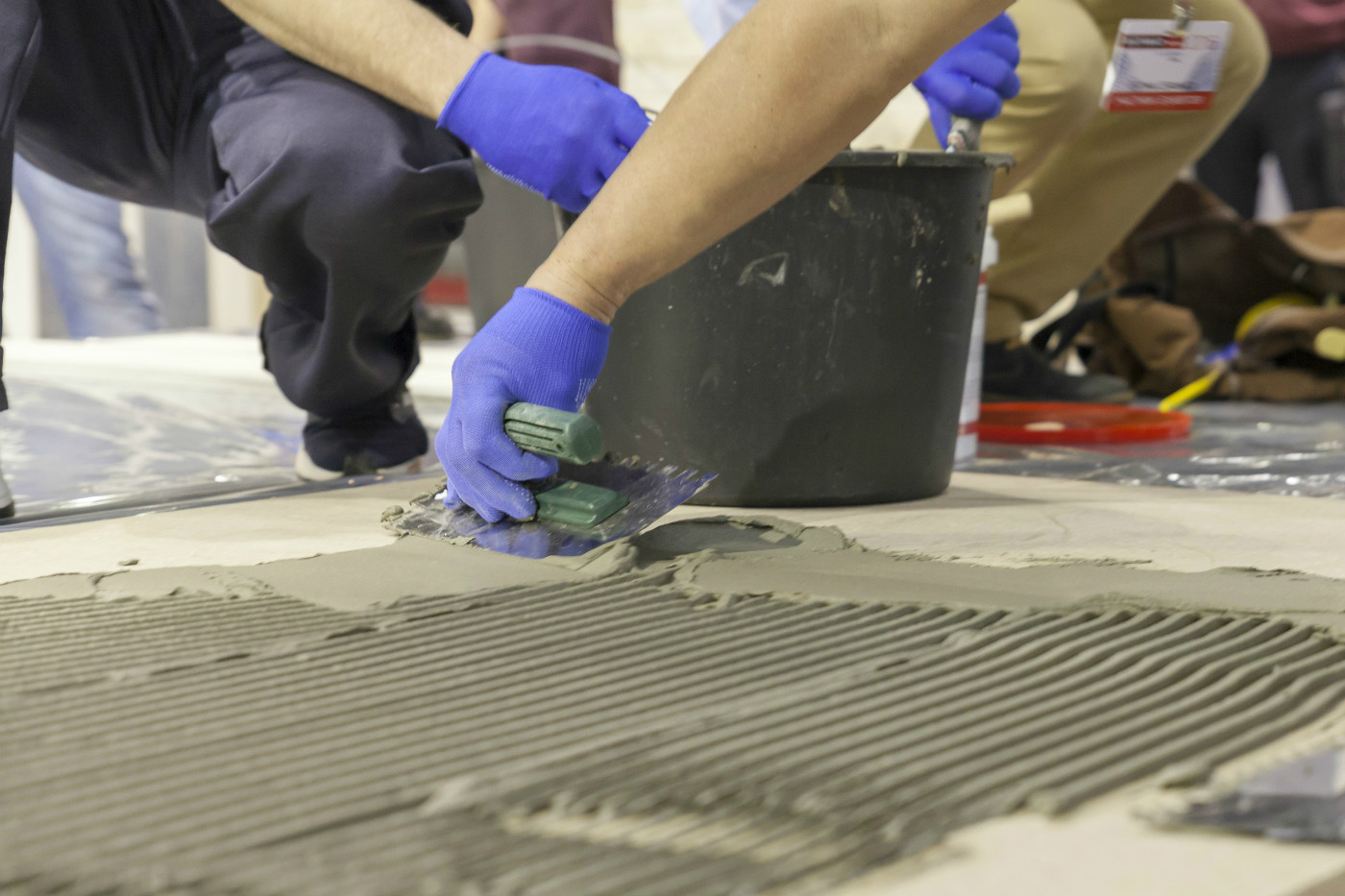

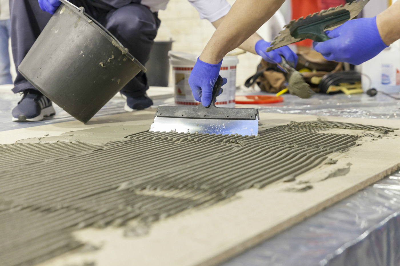

Приступаем к нанесению клея. Работы по укладке плитки выполняются при температуре окружающей среды от +5 °C до +40 °C. Клеевой состав равномерно распределяется на поверхности основания стальным шпателем. Затем слой клея выравнивается зубчатым шпателем. Этот инструмент формирует равномерную толщину клеевого слоя, не допуская образования под плиткой пустот, и убирает излишки клея. Размер зубца шпателя подбирается в зависимости от размеров плитки. Для плитки малого и среднего формата нужен шпатель с высотой зубцов 6 мм. Для укладки крупноформатного керамогранита потребуется шпатель с зубцами 12-15 мм.
Еще одна тонкость: при укладке крупноформатного керамогранита для достижения наилучшего результата лучше наносить клей как на основание, так и на плитку.
