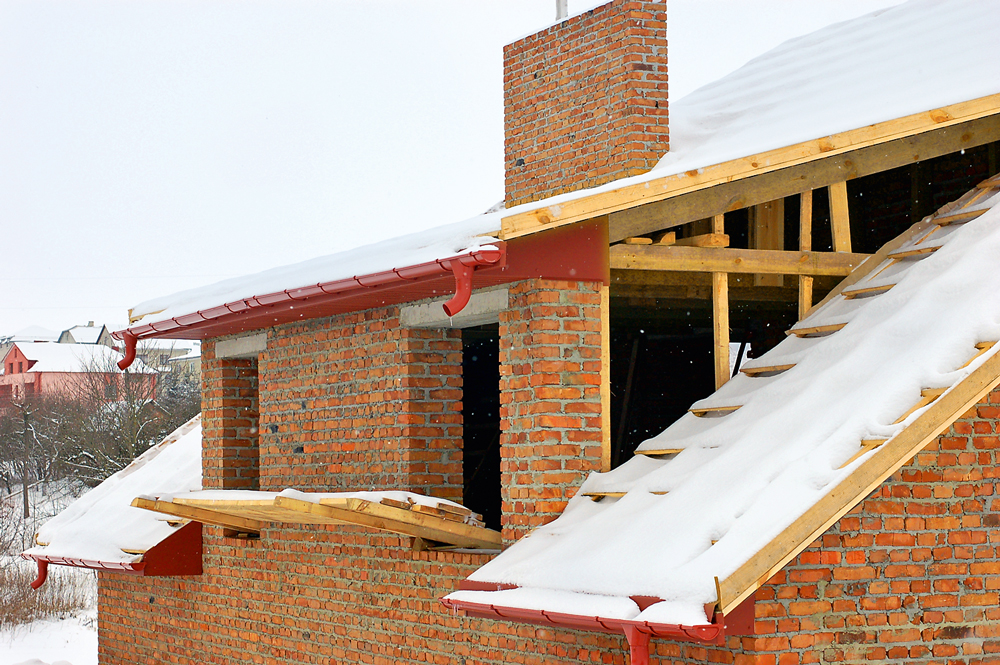

Если принято решение прекратить работы на зиму, то стройку необходимо законсервировать: закрыть проёмы и смонтировать временную кровлю. Фото: ShutterStock/Fotodom.ru

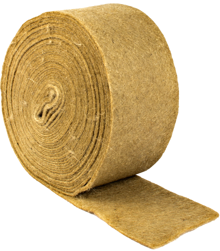

Зима — вполне подходящее время для конопачения сруба, давшего основную усадку. Для пробивки межвенцовых швов удобно использовать джутовую ленту. Фото: «Лён Групп»
