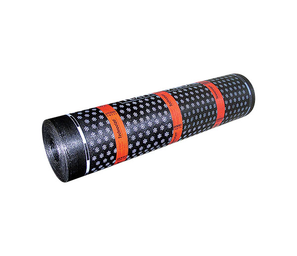

Самую экономичную гидроизоляцию выполняют из рулонных материалов. Их основой служат картон, стеклохолст, стеклоткань или нетканое полиэфирное волокно (полиэстер), на обе стороны которых нанесен слой модифицированного битума. Подобную продукцию производят многие компании; среди широко известных- такие, как "Завод Филикровля", "Изофлекс", "ТехноНИКОЛЬ" (все- Россия), Index (Италия). Цена отечественных материалов колеблется в пределах 25-100руб. за 1м2, зарубежных- в несколько раз больше.

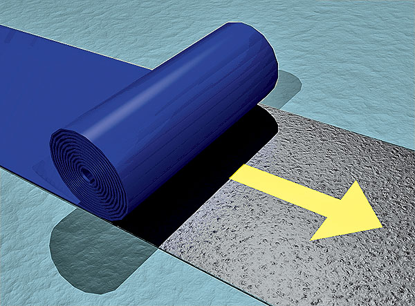

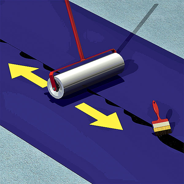

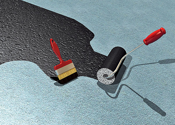

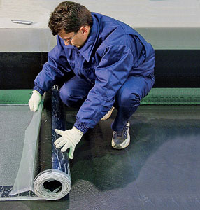

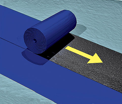

Рулонное полотно приклеивают к выровненному, обеспыленному и сухому основанию. Делают это несколькими способами. Например, клеем могут служить битумная мастика или же сам битумный слой тыльной стороны полотна, который после разогревания газовой горелкой становится мягким и липким. Еще проще работать с самоклеящимися материалами (например, "Барьер ОС", "ТехноНИКОЛЬ"). Достаточно снять антиадгезионную пленку с обратной стороны рулона, уложить его на подготовленную поверхность и прокатать валиком. Чтобы обеспечить лучшее сцепление полотен с основанием, последнее предварительно покрывают праймером (что, впрочем, не помешает и при работе с другими видами рулонной гидроизоляции). Обычно это растворы битума на специальных органических растворителях: "Праймер битумный" ("Рязанский КРЗ"), "Праймаст" ("Изофлекс"), Indever (Index). Они обладают большей проникающей способностью, чем битум. Отечественные составы перед употреблением разбавляют недорогими доступными растворителями (бензином, керосином, уайт-спиритом). Действовать следует аккуратно, так как все составляющие раствора- горючие вещества, и сам он пожароопасен.
а
б
в
г
д
3D-графика Н.Самарина

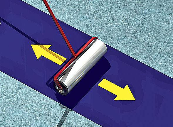

Настилание рулонных гидроизоляционных материалов:
а-наочищенную от пыли и грязи поверхность (при необходимости покрытую слоем праймера) наносят клей с помощью кисти или валика;
б-раскатывают рулон так, чтобы на полотне не образовывались складки или пузыри;
в-прокатывают его тяжелым роликом;
г-следующие рулоны приклеивают внахлест (10 cм);
д-тщательно прокатывают места нахлеста полотен роликом, пока из швов не выступит клей.
Сложность при выполнении гидроизоляции из рулонного полотна заключается в том, что на него нельзя сразу укладывать керамическую плитку, мозаику, линолеум и другие отделочные материалы. Сначала нужно обязательно сделать цементно-песчаную стяжку. Причем цементный раствор не образует хорошего сцепления с поверхностью битума, а просто лежит на слое гидроизоляции. По СНиПу толщина такой "плавающей" стяжки должна быть не менее 4см. Иначе цементная плита не будет иметь требуемых прочностных характеристик и не выдержит массы ванны, стиральной машины, унитаза ит.д., а это значительные нагрузки. Судите сами: масса чугунной ванны, наполненной водой,- 250-350кг. Ктому же нагрузка не распределяется равномерно по всей площади, а сосредоточена в четырех точках. Если не будет нужных толщины и прочности, стяжка в этих местах может треснуть вместе с уложенной на нее керамической плиткой. Настилание рулонной гидроизоляции в стандартной ванной хотя и требует некоторой сноровки, но занимает вместе с обустройством стяжки не более 1дня. Время, необходимое для отвердения стяжки и набора нужной прочности,- не менее 28дней. Витоге к укладке керамической плитки или другого финишного покрытия можно приступать только через 1мес.

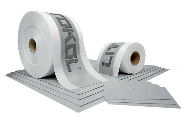

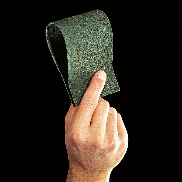

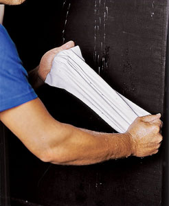

4-6.Гидроизоляционные ленту и пластырь из нетканого полотна, применяемые для защиты угловых соединений и труб, приклеивают прямо на гидроизолирующий состав.
7.Ленты и пластыри из эластичного водоотталкивающего полотна необходимы для создания долговечной гидроизоляции угловых и стыковых соединений, коммуникационных вводов, выпусков труб из стен, канализационных трапов, под керамическую облицовку пола и стен (Автор проекта В.Будильский, Архитектор А.Плаутина).
Долговечность рулонной гидроизоляции зависит от того, из какого материала она выполнена. Рубероид, в основе которого- картон, прослужит 10-15 лет. Материалы на основе стеклохолста и полиэстера- дольше: 25-30 лет. Они будут выполнять свои функции до тех пор, пока из-за постепенного испарения полимеров битумный слой не станет хрупким и не начнет разрушаться. Кэтому моменту как раз подойдет срок очередного капитального ремонта, и все можно будет сделать заново.

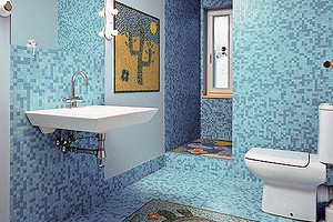

8.Душевой уголок, имеющий лишь две стенки,- простой и практичный вариант. Но в этом случае необходима гидроизоляция не только пола, но и стен ванной комнаты, особенно тех, на которые будет периодически попадать вода.

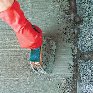

9.После тщательного перемешивания подвижный цементный раствор наносят кистью или мастерком, делая два тонких слоя.

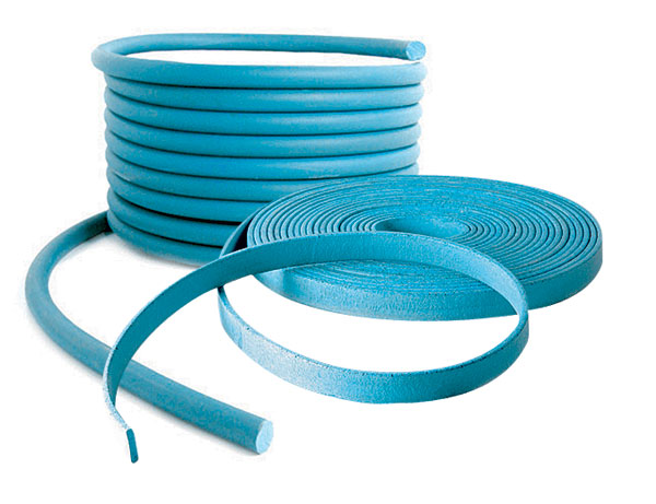

Местами повышенного риска являются стыки горизонтальных и вертикальных поверхностей, особенно при соединении двух разнородных материалов, например бетонного пола и стен из ГКЛ. Такие соединения называют условно подвижными. Сточки зрения конструкции поверхности связаны механически, однако из-за разности расширений материалов на стыках часто образуются трещины, и вода моментально их находит. Обычные гидроизоляционные материалы не выдерживают больших нагрузок на разрыв. Поэтому до нанесения мастик все углы проклеивают специальной эластичной лентой. Она растягивается при расхождении конструкций и сжимается после их возвращения на место. Герметичность стыков при этом сохраняется.

11-13.Вместе с гидроизолирующими составами применяют водонепроницаемые шнуры для швов.

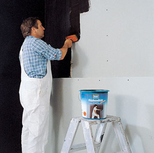

14.Каучукобитумная эмульсия "Флэхендихт" (Knauf) имеет хорошее сцепление с покрытыми ржавчиной железными поверхностями и слегка влажными основаниями. Предназначена для наружных и внутренних работ.

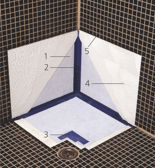

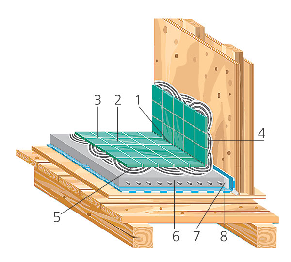

MapeiТипичная схема обустройства гидроизоляции в душевой
1-слой водонепроницаемого материала;
2-эластичная лента в углах;
3-пластырь около сливного отверстия;
4-клей;
5- керамическая плитка.
