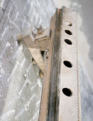

Подготовка стенорезной машины начинается с установки направляющего рельса. Зубчатая поверхность рельса служит для передвижения рабочего суппорта с алмазным диском по всей длине реза

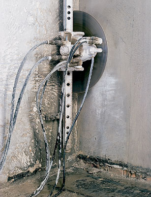

Стенорезная машина делает в стене несколько последовательных резов до появления сквозного пропила

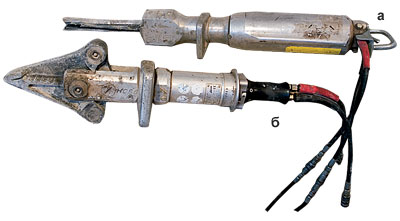

Гидроклин является самым дорогим, но при этом самым бесшумным и компактным инструментом для разрушения бетона

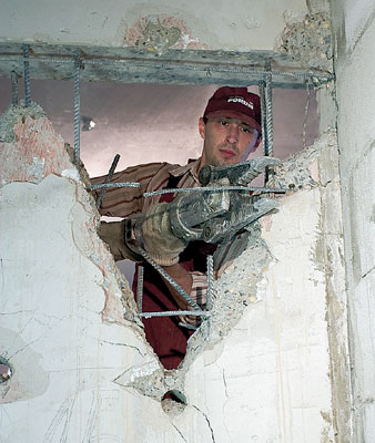

Для резки арматуры применяют специальные гидравлические ножницы (гидрокусачки), так как гидроклин способен разрушать только бетон. В
этих целях используют также угловую шлифовальную машину
Разрушить арматуру
- совсем не простой процесс
Гидроклином (а) эффективно и бесшумно дробят бетонные глыбы. Удалив их, с помощью гидрокусачек (б) легко разрезают арматуру

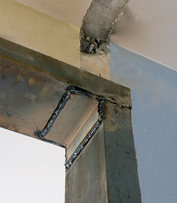

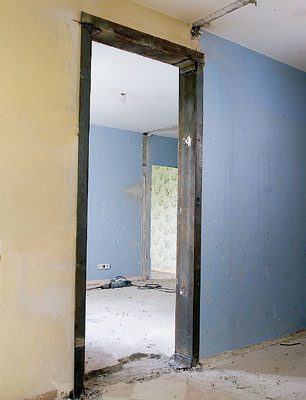

Стандартное усиление. Швеллеры-стойки загоняют под ригель и сваривают уголками. Затем собранный каркас бетонируют
Усиленный проем на 10
см у/же неусиленного, так как усиление "съедает" по 5
см ширины с каждой стороны проема. по схеме "в обхват" усиление обычно производится в стенах толщиной до 18
см;
в более толстых коробку делают замкнутой

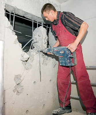

Есть несколько способов выполнения проема. Самый дешевый и примитивный- разрушение стены с помощью перфоратора, болгарки и кувалды. Этот метод требует много времени и отличается повышенным уровнем шума и обилием пыли. При применении кувалд и перфораторов происходит вибрация стены, из-за чего нарушаются связи между бетоном и арматурой. Врезультате появляются трещины, а железобетон утрачивает свои свойства. Если толщина стены более 20см, будет сложно и даже невозможно сделать проем без оборудования- алмазной техники компаний BOSCH (Германия), HILTY (Швейцария), PARTNER (концерн ELECTROLUX, Швеция) и гидроклина.
При алмазной резке применяют специальную алмазную пилу и мощную стенорезную машину, использующуюся в домах со стенами толще 20-24см. Стоимость проема, проделанного стенорезной машиной, примерно на 20 % дороже такого же, но выполненного ручной дисковой пилой. Помимо обычной "сухой" резки широкое распространение получила "мокрая" резка, которая отличается отсутствием пыли (к рабочей поверхности диска постоянно подается вода, стекающая в специальный резервуар). Она стоит гораздо дороже "сухой". Например, цена работ по устройству стандартного проема в стене толщиной 18см при "сухой" резке составляет в среднем 5,5-7 тыс. руб., а при "мокрой"- 11-30 тыс. руб. Алмазная техника режет без вибраций и не создает трещин в стене, позволяя получить четкие ровные границы. Кроме того, резка идет не с таким шумом, как при применении перфораторов, и звук работающего оборудования слышен в пределах одной лестничной площадки.

Что касается самого процесса проделывания проема, нужно предусмотреть несколько важных вещей. Вслучае "мокрой" резки следует устроить гидроизоляцию рабочей зоны: на полу устанавливают водосборный бассейн, а к потолку подвешивают пленку, на которую будет попадать жидкая грязь от работающего диска, стекающая затем по пленке вниз. Затем готовят стенорезную машину: на стене монтируют с помощью анкеров направляющий рельс, устанавливают суппорт и алмазный диск. Встене делают несколько последовательных резов до появления сквозного пропила. Если при работе применяют не стенорезную машину, а алмазную пилу, пропил выполняют с обеих сторон стены и без увлажнения. Вырезанный кусок стены массой до 1 т распиливают на месте либо опускают с помощью троса на деревянный настил и измельчают болгаркой (чтобы было легче выносить).

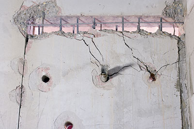

Применение кувалд в обоих случаях крайне нежелательно. Вырезанный массив часто разрушают гидроклином. Использование гидравлических клиньев- самый дорогой и в то же время самый бесшумный способ разрушения бетона. Гидроклин компактен и не создает пыли. Его принцип действия сводится к тому, что подающееся под давлением масло раздвигает металлические пластины, осуществляющие расклинивание. Арматуру разрезают гидравлическими ножницами или распиливают болгаркой. Немного пошуметь перфоратором или алмазным буром придется на стадии проделывания сквозных отверстий, куда вставляют гидроклин для демонтажа вырезанного куска стены.
Вкирпичных домах, где стены могут быть в несколько раз толще, чем в панельных, блочных и монолитных, можно вместо алмазного диска применять алмазный канат либо цепную алмазную пилу. Многие организации, не располагающие таким оборудованием, "доделывают" оставшуюся часть стены, куда не смог дотянуться алмазный диск, с помощью гидроклина или перфоратора. Алмазный диск может погружаться в стену на глубину чуть меньше своего радиуса, поэтому сверху в проеме всегда остается небольшой выступ, удаляемый отдельно (как правило, перфоратором). Кстати, в Москве шуметь можно с 9 до 19ч в любой день, кроме субботы и воскресенья. Иесли соседи в понедельник среди рабочего дня будут настаивать на том, чтобы вы немедленно "прекратили это безобразие", отошлите их к Приложению 4 Постановления Правительства Москвы N 73-ПП в редакции постановления N 883-ПП от 15.11.2005г. (п. 2.7) и попросите немного потерпеть.
В вырезанной части стены с помощью перфоратора мастер проделывает отверстия, куда затем вставляет гидроклин, используемый для ее демонтажа. Подающееся под большим давлением масло раздвигает металлические пластины гидроклина, которые осуществляют расклинивание бетона, разрушая вырезанный массив. Все это происходит без шума и пыли.

Когда удаляют часть несущей стены, происходит изменение ее напряженно-деформированного состояния. Поэтому на некоторых участках стены, в основном сверху и снизу (если они не доходят до плиты перекрытия) от проема, возникают растягивающие деформации, а слева и справа от пропила наблюдаются сжимающие деформации. При больших значениях дополнительных деформаций может отслоиться облицовка и в стене появятся трещины.
При устройстве проемов в несущих стенах для компенсации дополнительных напряжений, вызванных разборкой части стены, устанавливают усиление в виде металлических конструкций, состоящих из стальных швеллеров, пластин и уголков. Металлические конструкции закрепляют с помощью закладных деталей и заливают бетоном. Если толщина стены 18см, укрепление производят с помощью швеллера N 18 или 20. Под вертикальные стойки подкладывают подставки из металлического листа (пятки), а сами стойки крепят анкерами к стене. Когда стандартное усиление не подходит (в кирпичных домах, где толщина несущих стен порой достигает 1м), предусмотрены более сложные усиливающие конструкции. Это двухрядовое усиление со стяжной шпилькой (два и более швеллера стягивают вместе), коробковое усиление (швеллеры сваривают параллельно, и они образуют как бы стенки коробки). Усиление может производиться «в обхват» (металлической конструкции придают П- и Г-образную форму) и «в квадрат» (снизу ставят уголок враспор).
При необходимости элементы усиления включают в работу с помощью подклинивания или обжатия домкратами, упирающимися в пол и потолок (предварительное усиление). Смонтированный каркас грунтуют (чтобы штукатурка впоследствии не потемнела), обвивают сеткой и покрывают штукатуркой. Усиление "съедает" около 5см ширины с каждой стороны проема.
