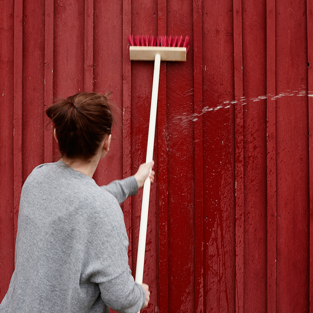

Шаг 1
Сначала поверхность стен очищают от грязи, работа заёмет меньше времени, если воспользоваться садовым шлангом.

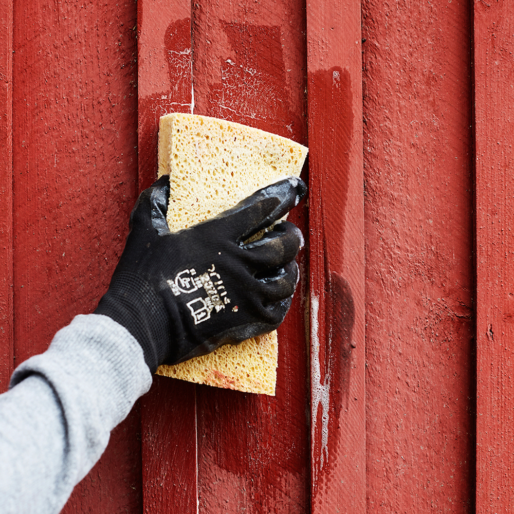

Шаг 2
Покрытые плесенью участки необходимо вымыть гипохлоритным составом, руководствуясь инструкцией по применению. Он эффективно удаляет плесень и синеву с деревянных, а также отштукатуренных и бетонных фасадов, при условии, что она не успела проникнуть слишком глубоко. После обработки фасад тщательно промывают чистой водой.

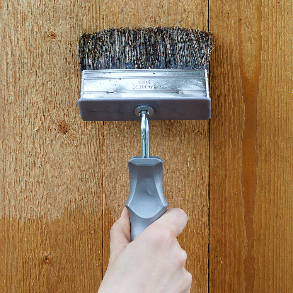

Шаг 4
На поверхности, очищенные до «голого» дерева, наносят грунтовочный состав, который подходит для наружной обработки древесины.

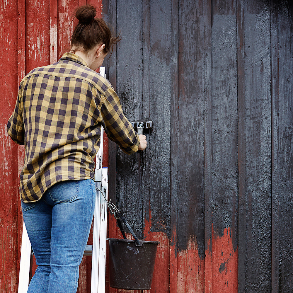

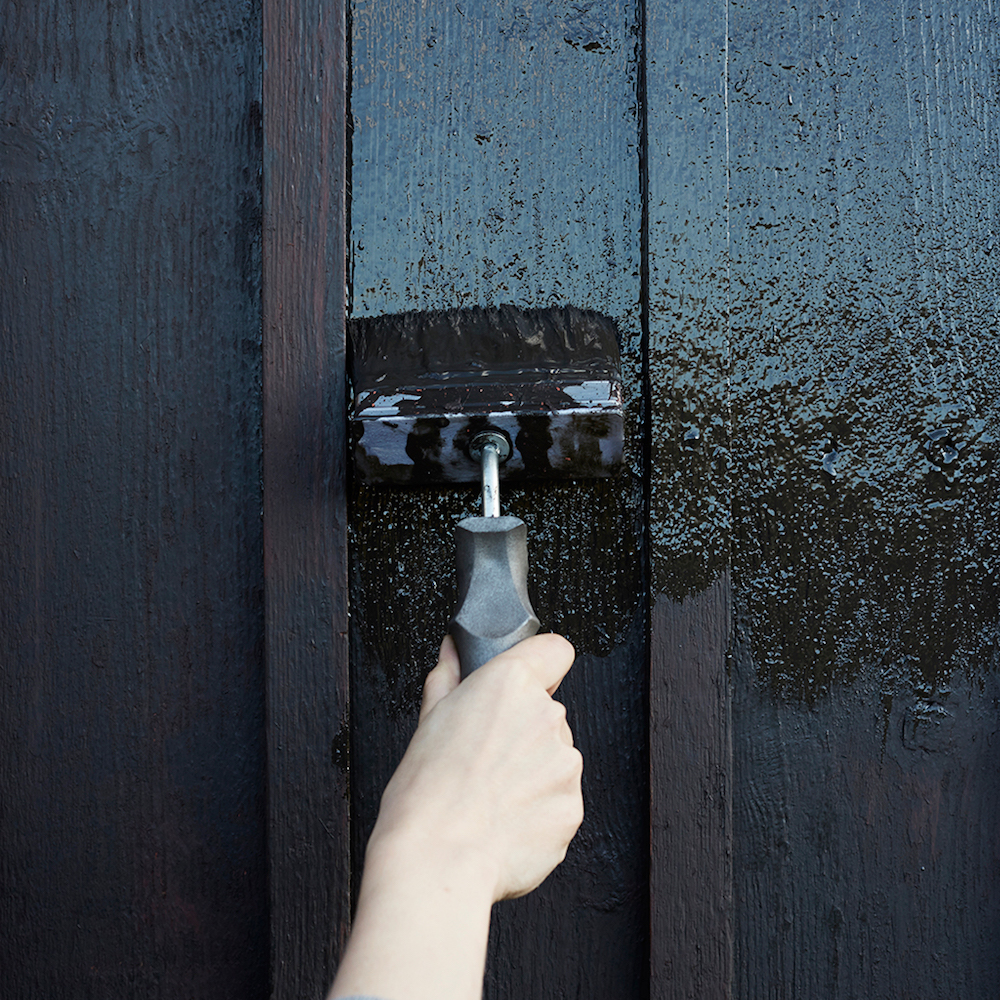

Шаг 5
Для окрашивания фасада используют полуглянцевую масляную краску на алкидной основе. Она предназначена для наружных дощатых стен, обшивочных досок, оконных переплетов, перил, заборов. Состав защищает древесину от влаги, грязи и плесени. Красочный слой не шелушится и не выгорает на солнце. Перед началом работ краску тщательно перемешивают, после чего кистью наносят первый слой.
