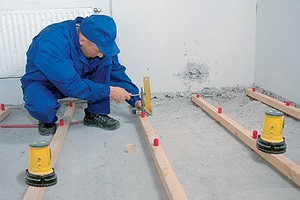

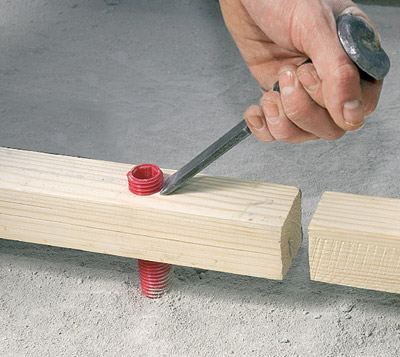

Регулируемые полыРегулируемые лаги позволяют заменить огромную массу бетона при монтаже пола на перекошенных плитах перекрытий или при укладке в полу труб канализаций большого диаметра Регулируемые полыЛаги с ввернутыми болтами-стоками раскладываются равномерно с помощью шаблона (через 0,4-0,6м в зависимости от вида покрытия) Регулируемые полыБолты предварительно фиксируют на плите дюбель-гвоздями и, вращая их (в ту или другую сторону), выставляют лаги на нужный уровень (по лазерному прибору) Регулируемые полыМежду торцами лаг оставляют зазоры, стыки размещают вразбежку. После выверки лаг и фиксации болтов-стоек их выступающие части срубают, следя за тем, чтобы в теле лаги оставалось до 45мм тела болта Регулируемые полыЕсли болт-стойка не намертво прижат к основанию, то он может провернуться, и пол начнет скрипеть или коробиться Регулируемые полыПо выверенным лагам настилают листы фанеры, ДСП, ДВП, OSP или MDF

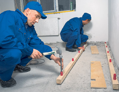

Вновом варианте деревянные лаги опираются на ввернутые в них пластиковые резьбовые стержни-стойки или болты-стойки. Положение лаг по высоте изменяется за счет вращения такого болта вокруг его оси. Фиксируют положение болта-стойки дюбель-гвоздем. Так регулируют положение отдельной лаги и всей системы лаг в целом. По оси болта сделано ступенчатое отверстие для притяжки к основанию. Туда закладывают дюбель-гвоздь и сначала забивают не до конца. После того как выставят точно положение всех лаг на нужном уровне, дюбель-гвозди добивают до упора из расчета, чтобы пластиковый болт не смог провернуться. Иначе при эксплуатации собьется настройка лаг. Потом на лагах закрепляют настил, а поверх него укладывают выбранное покрытие. Половую доску и массив паркетной доски можно монтировать и без настила.

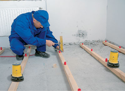

Технология сборки проста. Врезьбовые отверстия в лагах (в каждой двухметровой лаге их просверлено по 5) вворачивают болты-стойки. Затем лаги раскладывают с определенным шагом, который зависит от того, какая прочность покрытия на изгиб требуется. Так, шаг лаг под паркет и ламинат составляет 50см, под плитку и линолеум- 30см. Стык лаг выполняют с зазором порядка 5см. Между лагами и стенами оставляют зазор не менее 10-12мм для обеспечения вентиляции.
Далее, начиная с концевых болтов, через отверстия болтов-стоек засверливают отверстия (глубиной до 40мм) в перекрытии под фиксирующие дюбель-гвозди. Лаги выравнивают по заданному уровню основания пола, поворачивая болты-стойки в ту или иную сторону с помощью специального ключа. Выровненная поверхность всех лаг должна располагаться в одной плоскости, с перепадом высот не более 1мм на 1пог. м. По окончании выравнивания дюбель-гвозди забивают до упора (на 3- 3,5см) в перекрытие. Выступающие части болтов-стоек срезают стамеской.

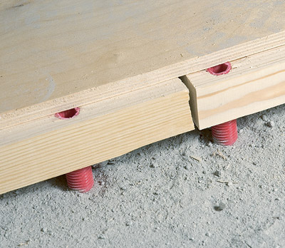

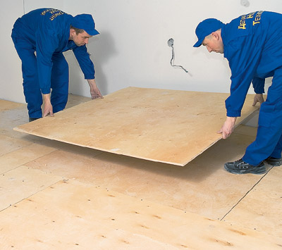

После этого приступают к устройству настила. Его чаще всего выполняют из двух слоев водостойкой фанеры суммарной толщиной не менее 20мм. Первый слой крепят к лагам саморезами, при этом от стены отступают на 10-12мм. Второй слой фанеры укладывают со сдвигом относительно стыков первого и крепят к нему саморезами с шагом в 150мм. Если планируется плиточное покрытие, вместо фанеры в качестве второго слоя используют влагостойкие гипсоволокнистые листы. Благодаря тому что лаги не соприкасаются с перекрытием, а между полом и стеной имеется зазор, закрываемый плинтусами с отверстиями, настил и лаги хорошо проветриваются.
