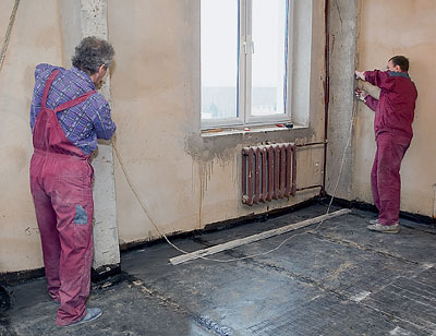

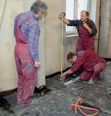

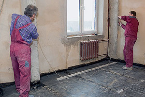

В основе устройства водяного уровня лежит принцип сообщающихся сосудов

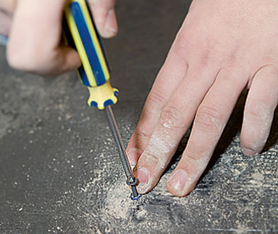

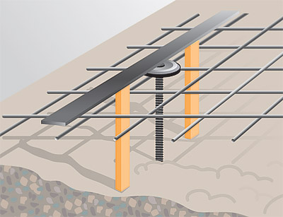

Уровень стяжки отмечают с помощью самореза, который ввинчивают на нужную глубину
Для построения горизонтальной линии по разные стороны от самореза делают опоры одинаковой с ним высоты. Точность работ контролируют уровнем

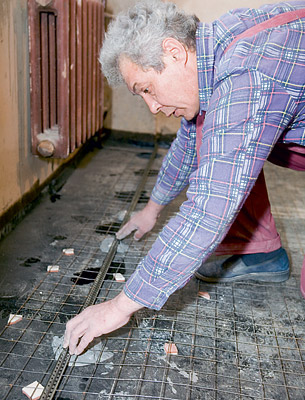

Для обеспечения необходимой прочности стяжки из смеси цемента и песка требуется укладка армирующей сетки. Чтобы сетка находилась внутри слоя, под нее подкладывают кусочки керамической плитки

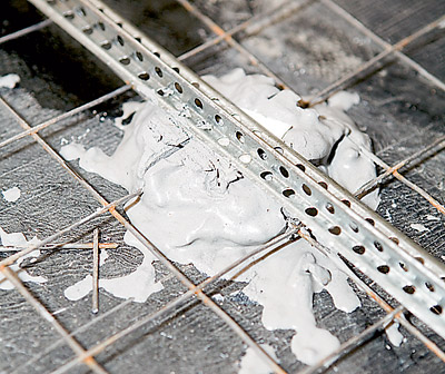

Поверх сетки на саморез и две опоры крепят маячковый профиль высотой 10
мм

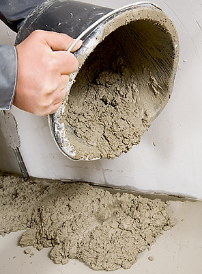

Вяжущее вещество смеси для устройства опор должно быть таким же, как и у смеси для стяжки

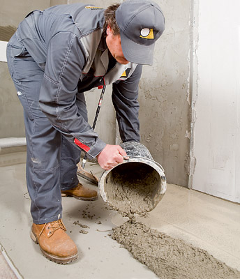

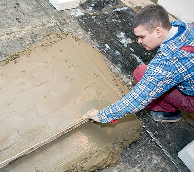

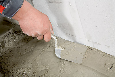

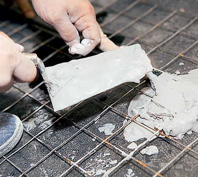

Смесь равномерно распределяют по поверхности, у стыков со стенами ровняют кельмой
Жизнеспособность раствора составляет около 2
ч. Поэтому одни рабочие производят замес, другие распределяют смесь, третьи выравнивают

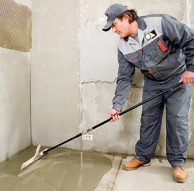

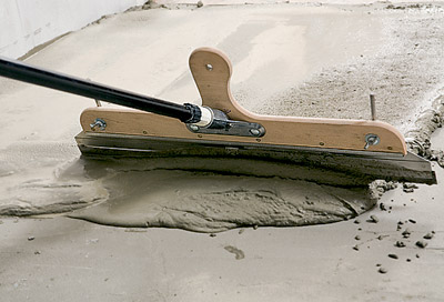

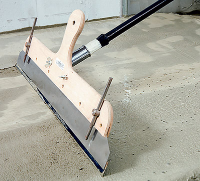

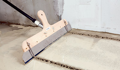

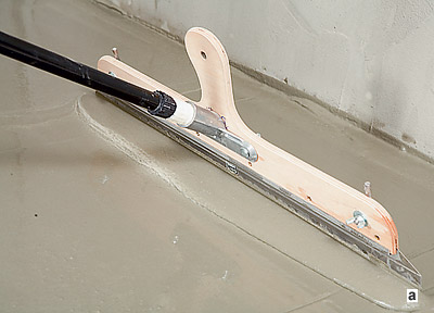

Ракля
- инструмент для выравнивания. Она имеет два регулируемых упора для установки толщины слоя стяжки
Даже самовыравниваю-
щейся массе следует слегка помочь распределиться по площади пола. Это делают

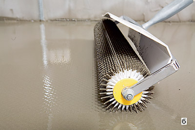

с помощью ракли (а) или гребенки. Для вытеснения пузырьков воздуха из слоя рекомендуется пройтись
по поверхности игольчатым вальцом (б)

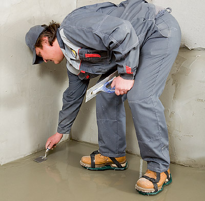

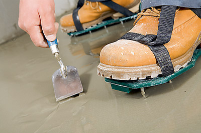

Для передвижения по незастывшей поверхности тонкого наливного пола в целях коррекции мелких дефектов
к обуви прикрепляют подошвы с гвоздями

На рисунке схематично изображено расположение элементов конструкции цементно- песчаной стяжки. Саморез
и две опоры выстраивают по одной линии и на одной высоте. Сверху кладут маячковый профиль. Армирующая
сетка находится внутри

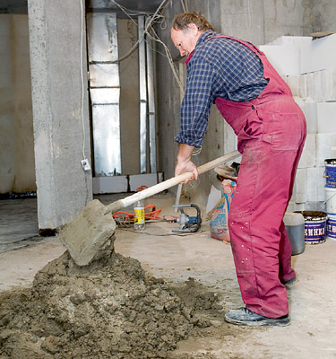

При ручном способе замеса требуется особенная тщательность, ведь от этого зависит равномерное распределение прочности по объему стяжки

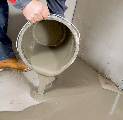

Согласно новой технологии устройство наливного пола является этапом финишного выравнивания стяжки. Для этого используют специальные самовыравниваю-
щиеся смеси, образующие при затворении водой текучий раствор, хорошо распределяю-
щийся по всей поверхности

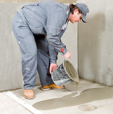

При больших перепадах высот стяжку делают в два этапа. Предварительно пол грубо выравнивают с помощью так называемых ровнительных смесей. Смесь затворяют водой, распределяют по поверхности и выравнивают рейкой-правилом. Около суток слой затвердевает и подсыхает. Такую стяжку уже не требуется в течение нескольких дней смачивать водой, она сама регулирует свое высыхание. На этом этапе убирают большие неровности и перепады. Такая смесь дешевле финишной самовыравнивающейся, поэтому позволяет сэкономить средства. Однако без определенных трудозатрат и навыков получить идеально горизонтальную поверхность не удастся.
На втором этапе производят финишное выравнивание, используя другой вид смеси- самовыравнивающуюся. Ее также разводят водой, и полученный раствор, по консистенции напоминающий ряженку, выливают на пол, помогая жидкости распределиться по поверхности раклей и специальным игольчатым валиком. Растекшаяся и застывшая смесь сделает поверхность идеально горизонтальной. Взависимости от изначальной ровности основания и результатов грубого выравнивания можно использовать два вида смеси для "финиша": тонкослойную (толщиной от 2 до 5-7мм) или толстослойную (5-30мм).

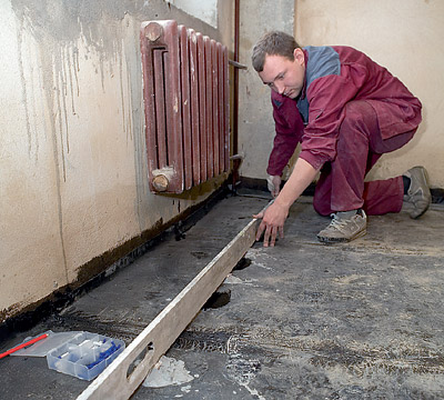

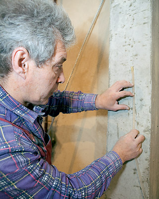

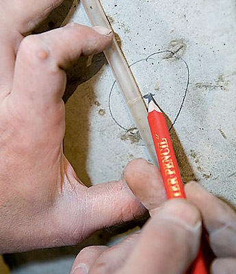

Для удобства работы все замеры производят от линии (называемой горизонтом), находящейся примерно на уровне глаз. Ее размечают с помощью водяного уровня

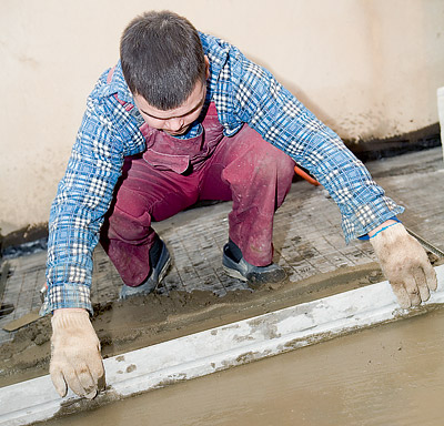

Стяжку делают полосами шириной около 1м. Это связано с удобством выравнивания поверхности рейкой-правилом вдоль направляющих линий маячковых профилей. Профили могут оставлять внутри стяжки
Горизонтальная плоскость, закрывающая все неровности и перепады высот плит перекрытия, выводится с помощью простейших меток- маяков, которыми служат обыкновенные саморезы. Для удобства выравнивания рейкой-правилом стяжку делают фрагментами- полосами метровой ширины. Границами полосы служат маячковые профили. Для установки одного профиля на заданной высоте (на высоте так называемого уровня чистового пола, единого для всех помещений, если, конечно, в дизайн-проекте не задумано иначе) требуется ввинтить всего один саморез. Ориентируясь на отметки линии горизонта, строители находят положение головки самореза. верх его шляпки должен находиться ниже уровня стяжки ровно на высоту маячкового профиля (обычно 10мм).
Для получения идеальной горизонтальной линии, на которую можно будет уложить маячковые профили, на одном уровне с шляпкой самореза из быстротвердеющей строительной смеси в один ряд с саморезом строят две опоры. На пол укладывают армирующую сетку. Чтобы сетка не соприкасалась с полом и находилась внутри слоя стяжки, под нее подкладывают куски колотой керамической плитки. На метки, устроенные из вкрученных в пол саморезов и дополнительных опор, сверху устанавливают маячковые профили, которые образуют границы пространства, заливаемого раствором. Маячковые профили твердо крепят также с помощью быстротвердеющей смеси. Пространство между ними заполняют рабочим раствором, а затем выравнивают рейкой-правилом.

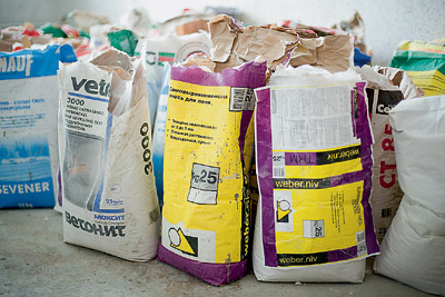

За счет однородности состава, наличия модифицирующих добавок специальные смеси стоят дороже универсальных. Цена мешка пескобетона массой 50кг- около 100руб. Сегодня для устройства стяжки по традиционной технологии чаще используют пескобетоны- отечественные строительные смеси, содержащие в качестве наполнителя помимо песка фракцию мелкого щебня (камешков), частично играющих роль арматуры и предотвращающих растрескивание.
Стоимость специальных смесей для устройства стяжки в 4 раза больше. Но в этом случае не потребуется покупать армирующую сетку (около 100руб. за 1 пог. м), маячковые профили (по 30руб. за изделие длиной 3м), ход работ упростится, время подготовки и обработки значительно снизится- не надо будет поливать поверхность водой несколько дней. Асамое главное- высокое качество стяжки будет гарантировано.
