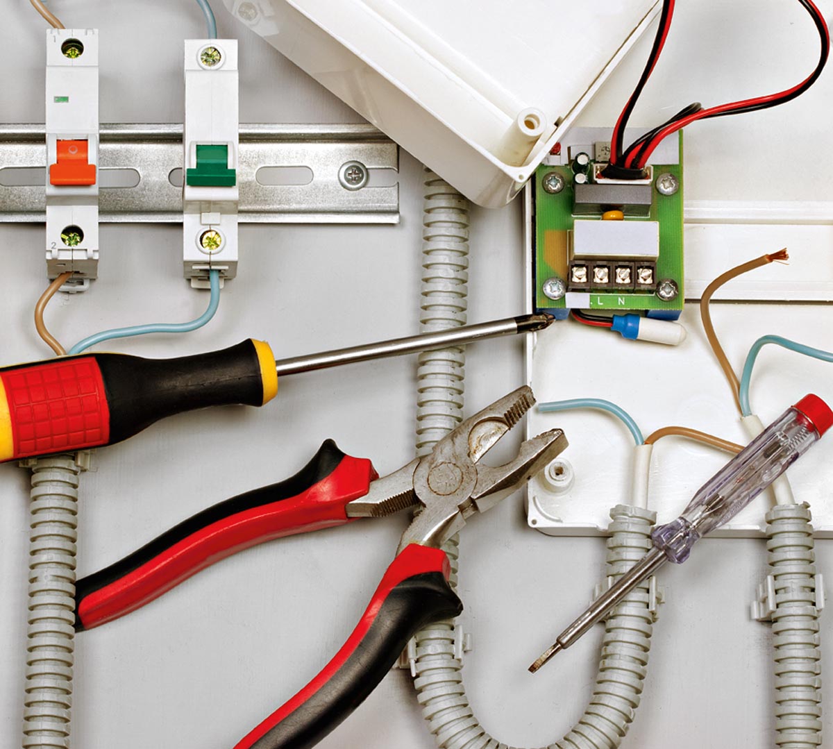

Электротехнические работы
С этого шага начинается последовательность ремонта в новостройке. Он включает в себя штробление стен, монтаж электроустановочных изделий и электрощитка, прокладку кабелей ТВ, интернета и телефона. При готовом проекте вам понадобится пять-десять дней.
Электропроект разрабатывают в уполномоченной организации, которая имеет соответствующую лицензию. Далее его придется согласовать в надзорных и контролирующих органах, чтобы получить разрешение на реализацию. А после завершения нужно оформить договор на электроснабжение и абонентскую книжку.
Согласующими инстанциями являются местные органы Ростехнадзора и энергосбытовая компания. Им необходимо предоставить документы.
Список документов
  • Акт разграничения балансовой принадлежности и эксплуатационной ответственности сторон.
  • Технические условия на присоединение к электросети с указанием выделенной мощности и схемой подключения объекта к распределительному щиту.
  • План помещения с указанным расположением светильников, розеток, выключателей, распределительных устройств и электропроводки.
  • Готовый проект электроснабжения объекта.
Разработка и согласование электропроекта необходимы если предстоит увеличение энергопотребления или сносятся перегородки. От этого параметра зависит количество приборов, которые можно подключить к сети. ​​​​​
Если проекта нет, то вам нужно самостоятельно продумать расположение выключателей, рассчитать количество розеток и определить место их расположения. Для этого вам пригодится дизайн-проект, разработанный на подготовительном этапе — в нем уже указано расположение электроприборов. Учитывайте, что электроплита требует специальной розетки. В ванной обязательно заземление, все розетки должны быть влагозащищенными. В панельных домах штробить стены советуют по вертикали, а разводку делать под потолком либо у пола. Оговоримся, что этот шаг включает лишь штробление и укладку проводов. Выключатели, светильники устанавливают позже — на чистовом этапе.
