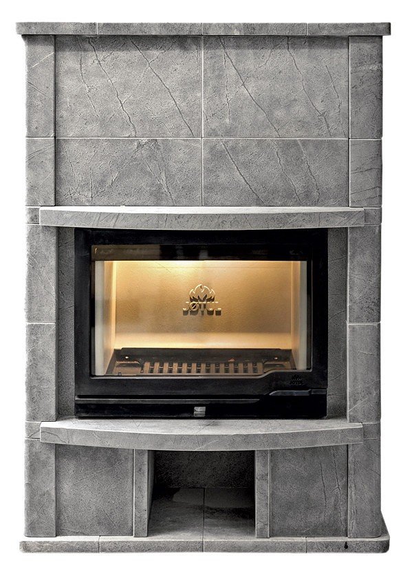

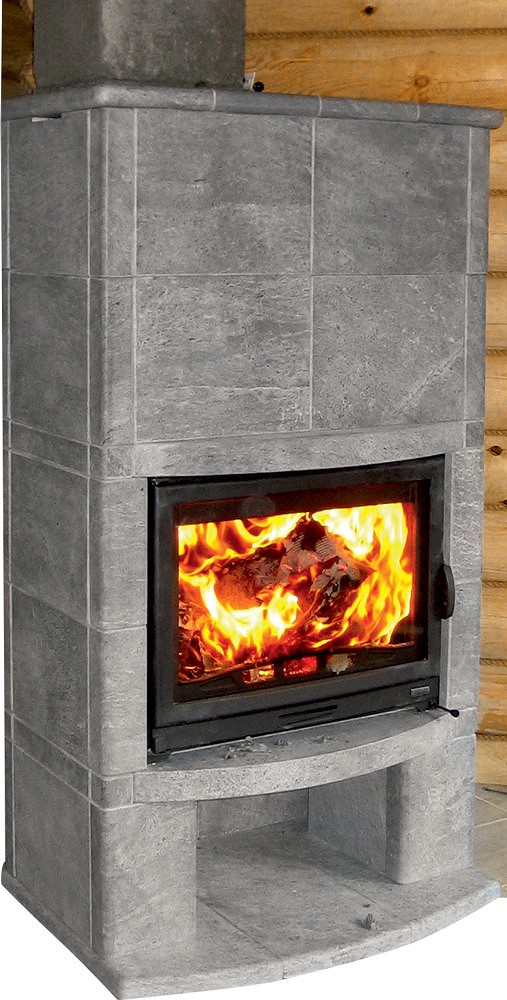

Поможет камень
Большинство готовых каминных облицовок изготовлено из лёгкого бетона, а этот материал почти не накапливает тепло. Однако можно заказать отделочный комплект из природного камня талькомагнезита или талькохлорита, обладающего очень высокой удельной теплоёмкостью — около 980 Дж/кг • К (примерно в 1,6 раза выше, чем у печного кирпича). Подобная продукция есть в ассортименте компаний «Технолит», «Тёп­лый камень», «Энергоресурс-Т» и др. Если вы приобрели популярную модель топки, то достаточно внести предоплату — и через 3–4 нед мастера смонтируют комплект, стоимость которого составит 90–260 тыс. руб. в зависимости от габаритов и дизайна конструкции. Чтобы тепла хватало на ночь, толщина вертикальной облицовки должна составлять не менее 60 мм, а верхней крышки — 100 мм.

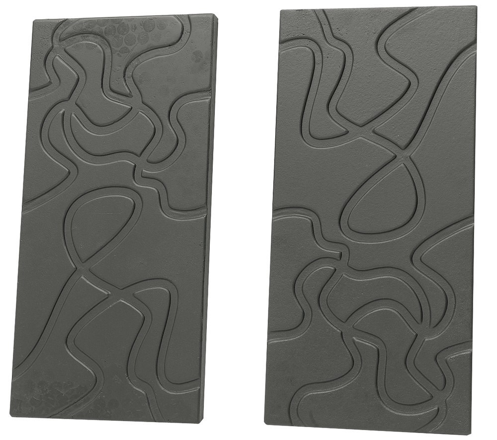

Сильнее всего нагревается верхняя часть камина, поэтому здесь целесо­образно разместить специальные теплонакопительные пластины и объёмные модули, изготовленные из чугуна или шамота. Их производят для конкретных моделей топок, но существуют и универсальные; подобную продукцию представляют компании «Вольфсхойер Тонверке», Sсhmid, Brunner и др. Пластины монтируют не только на верхней, но и на боковых стенках топки (если для них предусмотрено соответствующее креп­ление). Однако эффект будет ощутим, лишь если масса теплоаккумулятора достаточно велика (от 80 кг), — изучите паспорт топки и удостоверьтесь в том, что она выдержит подобную нагрузку.
Кроме того, в продаже есть особые объёмные модули из шамота, которые закрепляют на начальном отрезке дымохода с помощью хомутов. А компании Romotop и «Вольфсхойер Тонверке» производят сборные дымообороты — их устанавливают рядом с камином или за ним и облицовывают кафелем либо маскируют вентилируемой конструкцией из ГВЛ. Масса подобных напольных теплоаккумуляторов составляет от 120 до 250 кг, и они способны сохранять тепло до 12 ч. Однако такие устройства значительно ухудшают тягу, а следовательно, придётся увеличить высоту дымовой трубы и/или дополнительно утеплить её верхнюю часть.
