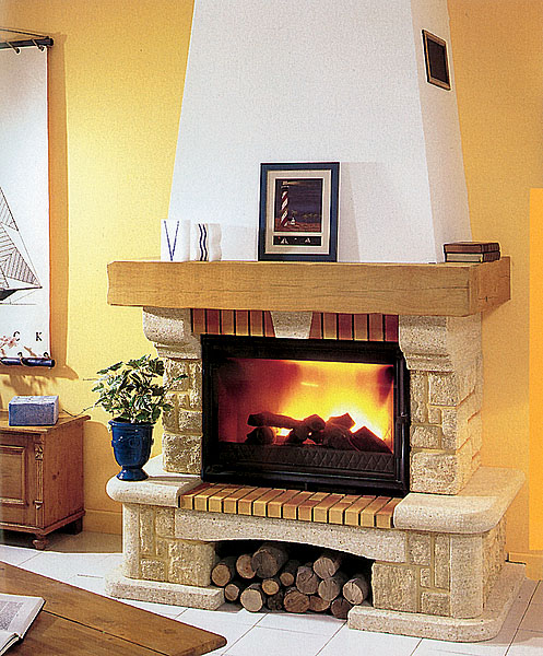

Тепло не только у камина! Chemines Godin

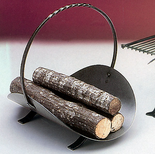

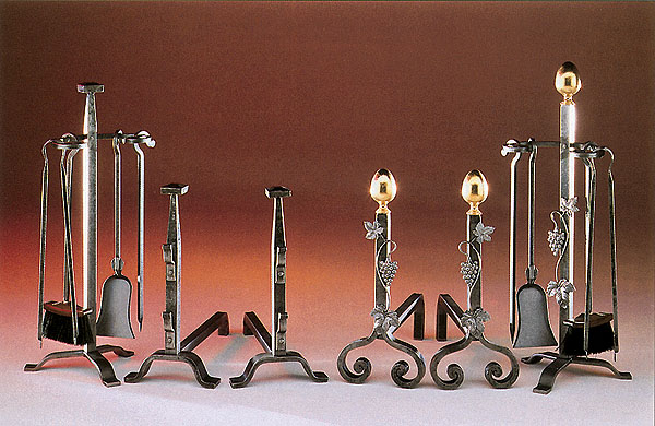

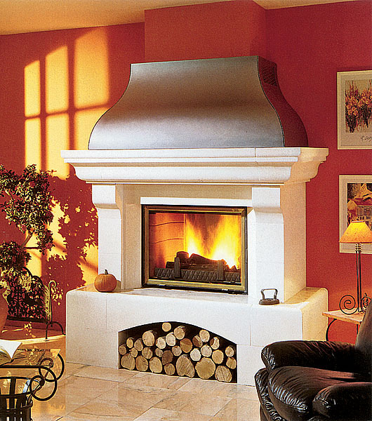

Дровяной очаг нуждается в подкормке топливом, хранить которое логично где-нибудь поблизости. Чистить камин удобно с помощью специального инструмента Тепло не только у камина! Regg Chemine

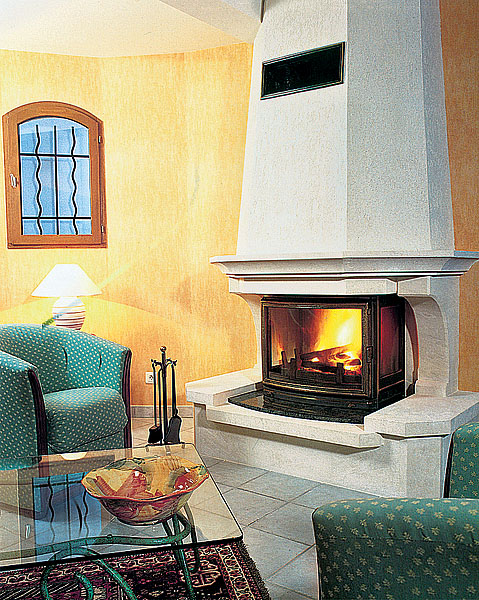

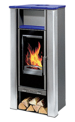

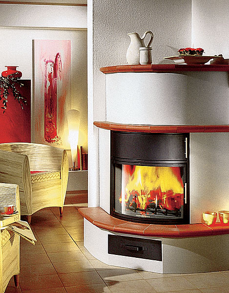

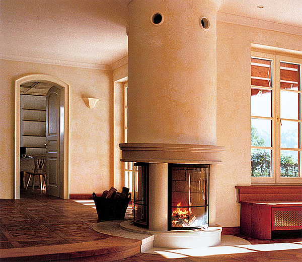

С помощью некоторых моделей современных каминов с закрытой топкой можно обогревать сразу несколько комнат общей площадью до 250м2Тепло не только у камина!Reignoux CreationsТепло не только у камина! Chemines Godin

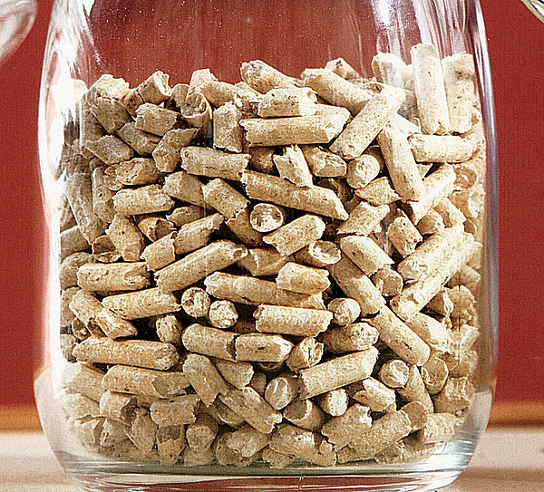

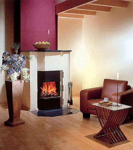

В закрытой топке камина дрова прогорают не так быстро, как в открытой. Одной закладки хорошо просушенных березовых поленьев хватает на 5-9ч работы камина. То есть загружать топливо в каминную топку вам придется не чаще 3-4 раз в сутки Тепло не только у камина! Sicalor Тепло не только у камина!Пеллеты (топливные гранулы), изготовленные из древесных опилок. Потребляющие их камины работают в автоматическом режиме, объема встроенного в них бункера для пеллет хватает на 1-3 сут Тепло не только у камина! Spartherm Feuerungstechnik Тепло не только у камина!Chemines Philippe На элементах топок, контактирующих с нагреваемым воздухом, делают ребра для улучшения теплообмена (а). Некоторые модели топок прямо на заводе оснащают конвекционными камерами (б) Тепло не только у камина!

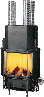

Топка с конвекционной камерой, вентилятором для подачи воздуха и воздуховодами Тепло не только у камина! Chemines Seguin Duteriez

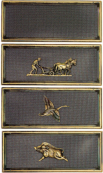

Элементы воздушного тракта для каминного воздушного отопления с принудительной конвекцией Тепло не только у камина! Chemines Seguin Duteriez Тепло не только у камина!Reignoux Creations Для декорирования воздуховыпускных отверстий в системах каминного отопления- эффектные вентрешетки Тепло не только у камина! Chemines Godin

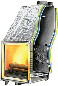

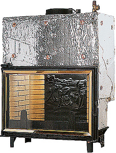

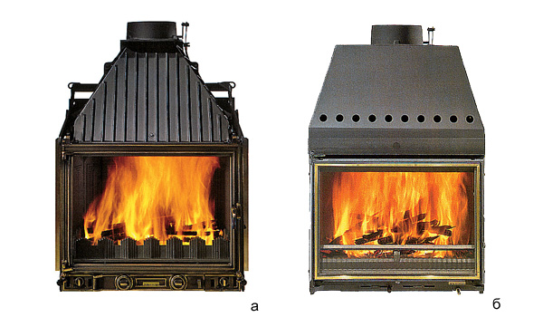

Топка (камин-котел) для системы водяного отопления покрыта теплоизолирующим материалом для снижения потерь тепла на нагрев воздуха Тепло не только у камина! Chemines Godin

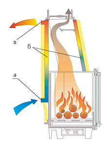

Всистемах воздушного каминного отопления с естественной конвекцией холодный воздух поступает в нижнюю часть пространства между топкой и конвекционной камерой из помещения, где расположен камин. Поднимаясь вверх, он нагревается. Одна часть теплого воздуха направляется в каминный зал, а другая по двум-четырем коротким воздуховодам идет в соседние или расположенные выше этажом комнаты.

В системе воздушного каминного отопления с естественной конвекцией воздух нагревается, проходя вблизи горячих поверхностей каминной топки (а) и дымохода (б) (процесс идентичен нагреву воздуха в конвекторе водяного отопления). Через вентрешетки (в) он поступает в каминный зал и расположенные поблизости комнаты
Конвекционная система независима от электроэнергии, бесшумна. Для разводки теплого воздуха по комнатам нужны воздуховоды большого сечения, чтобы уменьшить аэродинамическое сопротивление. Они должны быть изготовлены из негорючих материалов (например, из оцинкованной стали толщиной 0,5-1мм). Обязательна защита огнестойкой изоляцией мест прохода каналов вблизи горючих конструкционных элементов здания. Такой способ отопления позволяет обогревать до двух-четырех комнат, но вообще эффективность работы системы зависит от планировки дома. Длина воздуховодов от камина до комнат должна быть не более 2-3м, нежелательны изгибы и сужения, недопустимы П- и U-образные участки. Отапливать помещения, расположенные ниже, чем камин, или далеко от него, невозможно. Теплый воздух в помещения выводят через металлические решетки, которые в комнатах, находящихся на одном этаже с камином, размещают под потолком, а на верхних этажах- на высоте 20-50см от пола. Обустроить систему каминного отопления с естественной конвекцией можно на основе любой закрытой топки, например Chemines Seguin Duteriez, Chemines Godin, IGC Franc Rene Brisach (все- Франция), Piazzetta (Италия) идр. Стоимость воздуховодов (материалы и работа)- 15-50 % от цены топки, которая составляет 15-170 тыс. руб.

Существуют системы с принудительной конвекцией. Вних воздух подсасывается в пространство между топкой и конвекционной камерой и нагнетается в отапливаемые комнаты одним или несколькими канальными вентиляторами. Тепло транспортируется на расстояние до 10м (в том числе в помещения этажом ниже). Допустимо применять воздуховоды небольшого диаметра, в том числе гибкие теплоизолированные вентканалы. Системы обеспечивают равномерность обогрева, фильтруют и увлажняют подогретый воздух. Не возникает проблем и при прокладке воздуховодов, которые можно вести к местам выхода теплого воздуха даже в подпольном пространстве. Среди недостатков в первую очередь надо отметить шум вентиляторов (от 35дБ) и более высокую цену (один вентилятор стоит 3-15 тыс. руб.).
Оптимальны такие системы для обогрева помещений в доме для сезонного проживания, который зимой посещают редко. Главное, чтобы не было перебоев с подачей электроэнергии. Нельзя пользоваться системой с принудительной конвекцией, если нет электричества: могут выйти из строя вентиляторы.
Если на топке или конвекционной камере нет места для вентилятора, его устанавливают на чердаке. Своздуховыпускным отверстием в верхней части конвекционной камеры он "связывается" теплоизолированным воздуховодом. От вентилятора в каждую отапливаемую комнату идет индивидуальный канал для подачи теплого воздуха. На чердаке располагают также фильтр-бокс для очистки подогретого воздуха и иногда- увлажнитель для повышения его относительной влажности. Блок управления скоростью вентилятора размещают в каминном зале на стене.
Специальные центробежные вентиляторы производительностью 300- 600м3/ч с одним присоединительным патрубком на входе и двумя или более- на выходе, гибкие теплоизолированные воздуховоды, настенные воздуховыпускные решетки, по стилю соответствующие топке или каминной печи, поставляют почти все производители твердотопливных каминов. Вих числе, например, Supra (Франция), Cheminees Seguin Duteriez, Cheminees Godin идр. Стоит отметить фирму Darco (Польша), которая специализируется на компонентах для систем распределения каминного тепла.
Внекоторых топках установка вентилятора предусмотрена как опция (его приобретают отдельно). Например, любая топка фирмы Piazzetta сконструирована так, что под нее можно установить специальную приставку для принудительной подачи воздуха Multifuoco. Производительность ее вентилятора составляет 300м3/ч. Работу системы контролируют с помощью пульта ДУ, который включает вентилятор, изменяет частоту вращения.
Втех случаях, когда необходимо уменьшить количество монтажных операций при организации воздушного каминного отопления, удобен готовый к установке моноблок- топка с конвекционной камерой и встроенным вентилятором- одним или несколькими. Так, камины Ecostar (EdilКamin, Италия) снабжены двумя вентиляторами- это повышает надежность системы. Нагретый воздух подается через воздуховоды, изготовленные из алюминиевых труб. Вентиляторами управляют с помощью трехпозиционного переключателя, выбирая режим медленной работы, быстрой работы или ожидания. Для защиты от перегрева камин оснащен датчиком: когда температура достигает 50 С, он автоматически приводит в действие вентиляторы на медленной скорости и также автоматически их отключает, когда температура опускается ниже 50 С.

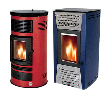

Пеллетные камины, используемые в качестве теплогенератора для водяной системы отопления, обычно укомплектованы всем необходимым для подключения к радиаторам. Для создания в доме системы водяного каминного отопления на пеллетах подойдет печь-камин Ecologica Idro (Atmos, Чехия), оборудованная водяным теплообменником мощностью 8,5 кВт. Она оснащена расширительным баком объемом 12л и циркуляционным насосом; есть также пульт ДУ, позволяющий регулировать мощность и температуру в комнате, не вставая из своего любимого кресла. Цена- около 150 тыс. руб. Похожая комплектация- у пеллетных печей-каминов Terma water SFT (FACI, Италия) мощностью 18-28 кВт, стоимость которых колеблется в пределах 200-207 тыс. руб. Модель Hidrocopper (Ecoforest, Испания) мощностью 5-18 кВт стоит 140 тыс. руб. Среди встраиваемых в каминное обрамление пеллетных каминов, готовых для подключения к системе водяного отопления, следует отметить высокоэффективные модели топок Serenissima (Италия) примерно за 240 тыс. руб. Помимо пеллетных каминов с водяным теплообменником можно приобрести аппарат с встроенными центробежными вентиляторами для воздушного отопления.
