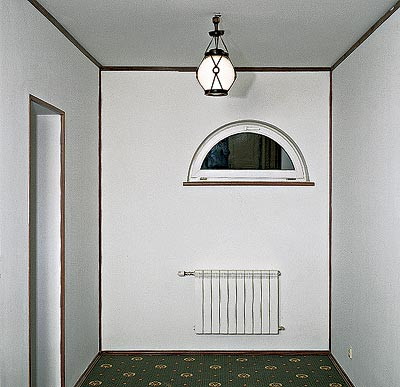

Условия комфортности в доме можно образно выразить так: "Чтобы было тепло и не сквозило". Первое из них выполнить проще. Надо всего лишь поставить источник тепла помощнее и увеличить число нагревательных приборов. Со вторым- дело посложнее. Ощущение сквозняка возникает не только от струи холодного воздуха, проходящей через неплотности окон и дверей, но и от теплообмена человека с холодными и теплыми поверхностями в помещении. Поэтому на уют в доме влияют не столько хорошо нагретые радиаторы, сколько их расположение относительно окон, по периметру комнат, по высоте стен, на лестничных пролетах.
Помните: если температура поверхности радиатора выше 65С, то вы дышите вредными продуктами разложения органической пыли. Поэтому почаще протирайте пыль и увлажняйте воздух в помещении. Создание системы отопления начинается с проекта. Полный проект дома со всеми инженерными системами в Подмосковье обходится в $ 15-30 за 1м2 общей площади. Стоимость готовых систем отопления ("под ключ") составляет $ 20-50 за 1м2.

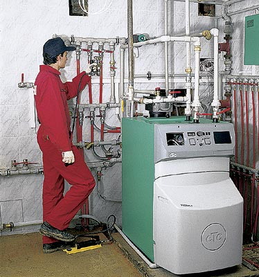

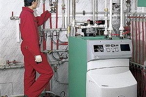

Подсоедините подающую и обратную магистрали с каждого этажа к распределительному коллектору в котельной.

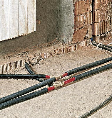

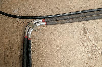

Подсоединив к магистралям через переходные втулки разводные полиэтиленовые трубы в изоляции, разложите их по комнатам. Вместах изгиба на трубу оденьте разрезную металлическую направляющую для фиксации изгиба и прикрепите трубу и направляющую скобой и дюбелями к основанию пола.
Проблемы водяного отопления
С помощью тройников сделайте ответвления к радиаторам и оденьте на них изолирующие трубки.

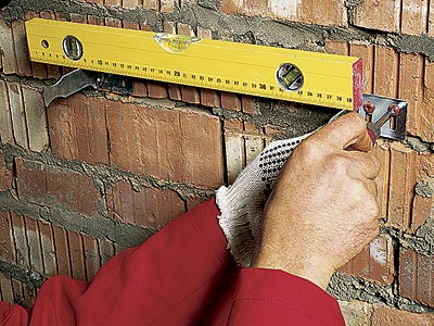

На проектной высоте от отметки чистого пола установите по уровню кронштейны для крепления радиатора и закрепите их.

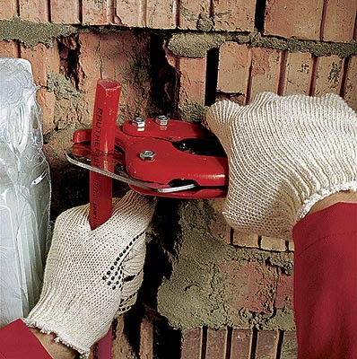

Отрежьте трубу с запасом в 2-3 см специальными ножницами.

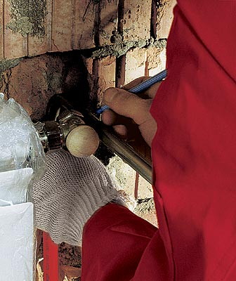

Повесьте радиатор на кронштейны вместе с подсоединенным термостатическим клапаном (марки TS-90 фирмы HERZ) и прижмите полиэтиленовую трубу к стене в штробе. Затем приложите к ней Г-образную подводную трубку из нержавеющей стали, нанесите на ее гладкий конец метку с запасом 10мм от торца клапана.

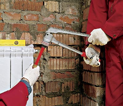

Наденьте на полиэтиленовую трубу подвижную гильзу, фаской в сторону конца трубы и расширьте конец трубы с помощью экспандера за два приема.

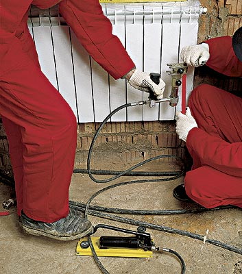

Обрежьте Г-образную трубку по метке труборезом и, удалив заусенцы, вставьте ее коротким концом в полиэтиленовую трубу. Сдвиньте гильзу до упора в буртик трубки и опрессуйте с помощью переносного пресса (например, фирмы REHAU).

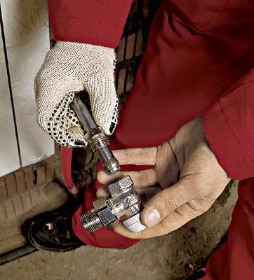

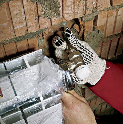

Отсоедините клапан от радиатора и, надев на гладкий конец Г-образной трубки зажимную гайку и втулку, вставьте трубку в клапан до упора и закрепите ее зажимом.
Уложите трубу в штроб и окончательно прикрепите клапан к радиатору.

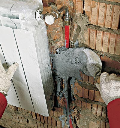

Зафиксируйте трубу в штробе с помощью раствора гипса.

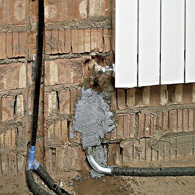

Установите на выходном отверстии радиатора запорный клапан (марки RL-5 фирмы HERZ) и аналогично подсоедините отводную трубу.
