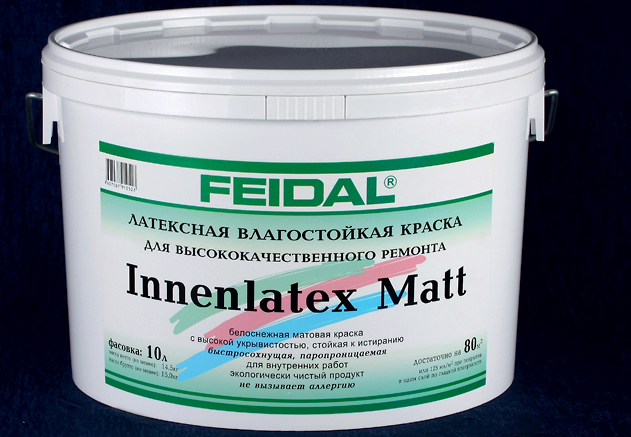

г. Краска влагостойкая латексная Innenlatex Matt (Feidal), выдерживает 5 тыс. проходов щеткой. Цена 2,5л - 450руб.

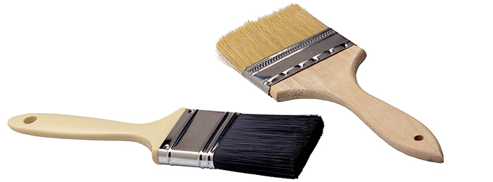

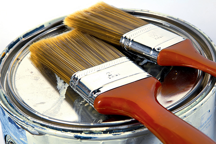

Для изготовления малярных кистей используют щетину нескольких типов. Натуральная - шероховатая, чешуйчатая, хорошо вбирает и удерживает краску, а ее эластичные кончики образуют однородный слой. Кистями с такой щетиной можно наносить масляные составы, краски на растворителях, лаки, антисептики. Апри работе с водными красками ворс набухает и становится менее упругим. Волокна синтетической щетины гладкие; их концы специально расщеплены и заточены, чтобы лучше удерживать краску. Синтетическая щетина прочнее натуральной и меньше изнашивается. Кисти с ней предназначены в основном для красок на водной основе, так как составы на растворителях могут повредить ворс. Всмешанной щетине скомбинированы натуральные и синтетические волокна. Ее применяют для всех типов ЛКМ, за исключением нитрокрасок.

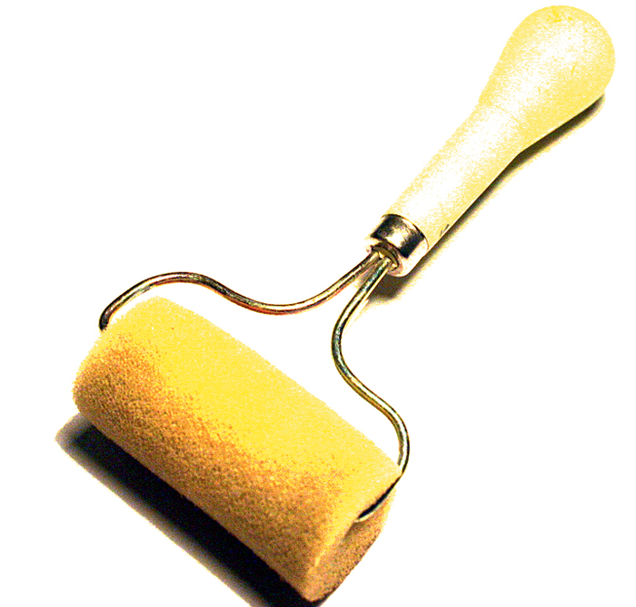

Малярный валик представляет собой пластмассовый, деревянный или алюминиевый цилиндр, одетый в мягкую "шубку", с рукояткой в виде изогнутого металлического стержня. Он предназначен для быстрого и легкого окрашивания больших площадей. "Шубку" инструмента чаще всего делают из синтетических материалов: полиэстера, полиакрила, полиэфира ит.д. Такие валики подходят для работы с любыми красками. Исключение составляют инструменты, "одетые" в овчину или мех ламы либо в мохер, которые наиболее эффективны при нанесении масляных составов. Область применения валика зависит также от густоты и длины ворса. Сувеличением этих показателей растет его впитывающая способность. Валики со средним ворсом 7-10мм можно считать универсальными. Чтобы окрасить шероховатую грубую древесину или рельефную штукатурку, желательно использовать валик с длинным ворсом (от 15мм). Он позволяет лучше заполнить краской небольшие неровности основания. Для гладких и ровных металлических поверхностей предпочтительны валики с коротким ворсом (5мм).
