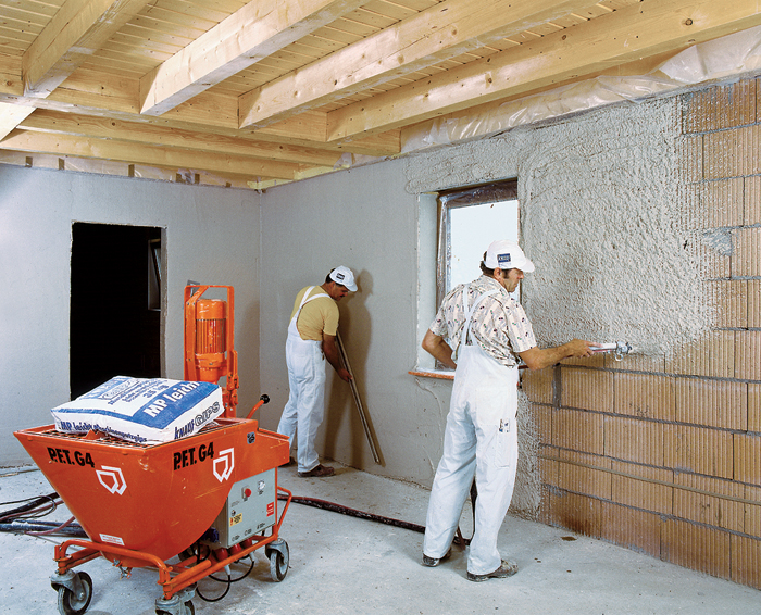

1. Применение штукатурных машин увеличивает производительность труда.

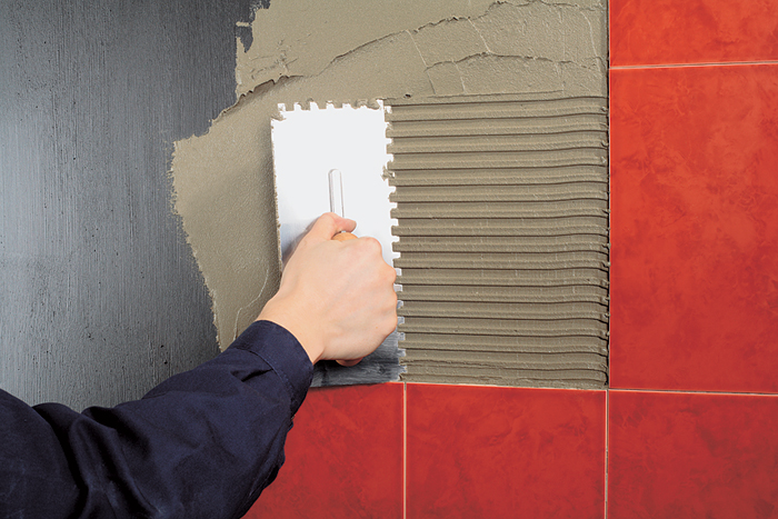

16. При облицовке стен клеевой раствор наносят на стену зубчатым шпателем.

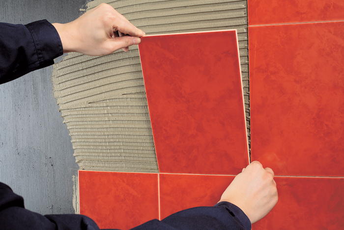

17. Керамическую плитку прижимают к клею
