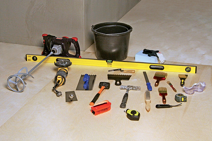

1. Необходимые инструменты: рулетка или линейка для измерения
расстояний и разметки облицовываемой поверхности; строительный
уровень, угольник, шнуры для установки горизонтальных маяков;
металлическая щетка для очистки поверхностей; емкости для
замешивания клея и затирки; электродрель с насадкой-миксером для
приготовления клеевого и затирочного растворов; малярная кисть для
увлажнения камня и отделываемых поверхностей, мастерок, кельма или
шпатель для нанесения и разравнивания раствора; резиновый молоток
и деревянный брусок для подгонки и осадки элементов; болгарка
с диском для резки камня; кулек или шприц-пистолет для заполнения
швов затиркой; щетка или кисть средней жесткости для выравнивания
и зачистки швов; кисть или распылитель для нанесения гидрофобизатора.

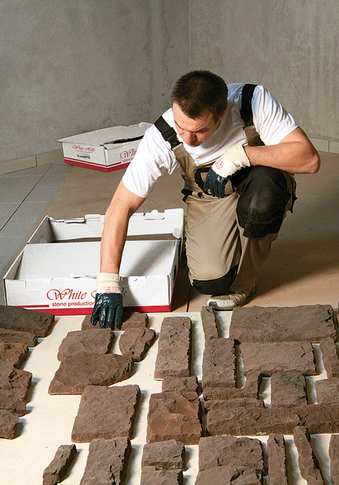

3. Перед началом монтажа декоративный облицовочный камень вынимают
из нескольких упаковок и выкладывают на ровной поверхности площадью
примерно 2

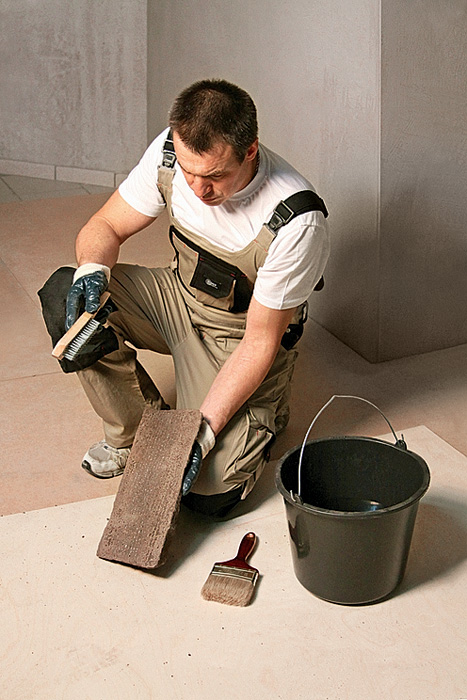

4. Если на
тыльной стороне
камня есть
цементное
молочко, его
удаляют жесткой
металлической
щеткой
(в противном
случае возрастет
возможность
отслоения
облицовки).

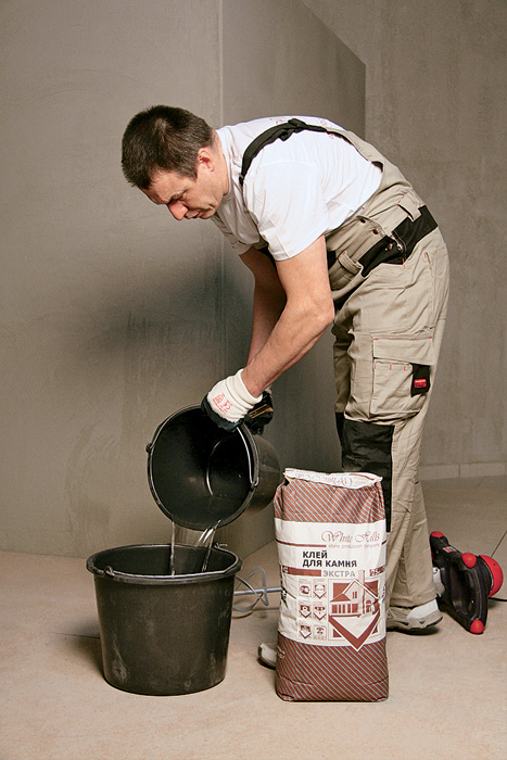

5, 6. Клеевой раствор готовят в строгом соответствии с инструкцией производителя,
напечатанной на упаковке. Сначала в емкость наливают воду (5), затем засыпают
сухую клеевую смесь и непрерывно перемешивают электродрелью с насадкой-миксером до получения однородной пластичной массы без комков (6). Полученный
раствор выдерживают 5-10 мин для дозревания и повторно перемешивают.

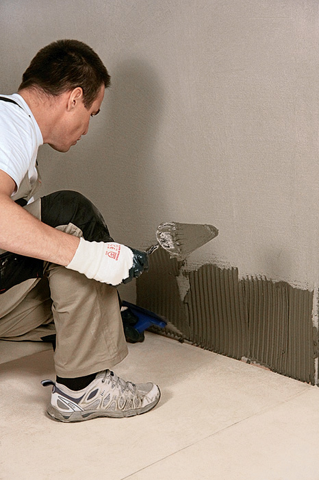

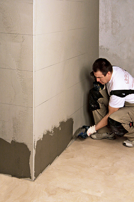

7. Клеевой
раствор гладким
шпателем
наносят на
подготовленное
основание,
заполняя
микротрещины
и неровности.
8. Разравнивают
зубчатым
шпателем.

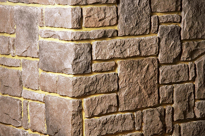

Для облицовки применяют декоративный камень двух видов

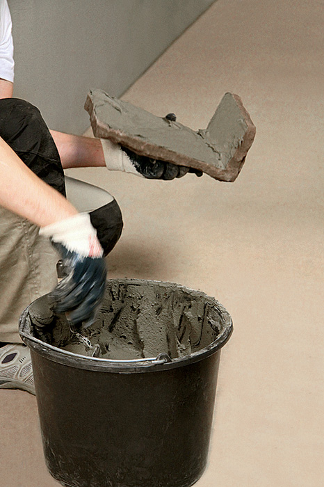

9. Монтаж начинают с угловых
элементов. Клей наносят на тыльную
сторону элемента тонким слоем
(не более 1-6

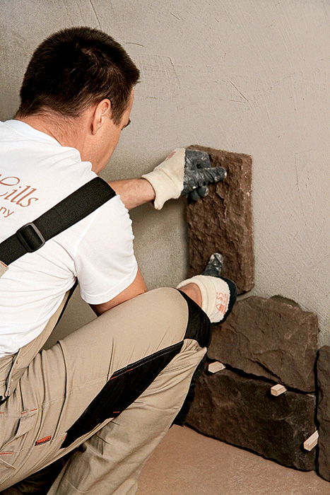

10. Камень крепко
прижимают
к стене и слегка
двигают из
стороны в сторону,
чтобы обеспечить
наилучшее сцепление. При монтаже с расшивкой
используют чопики
для фиксации
элементов на
необходимом
расстоянии друг
от друга. Затем
переходят
к горизонтальному ряду.

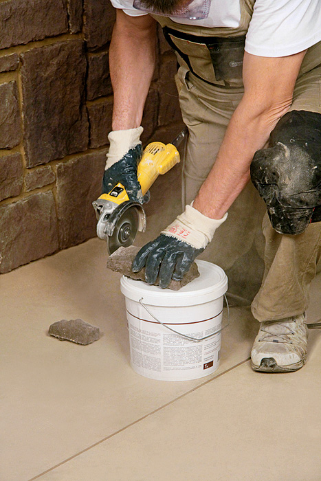

11. Декоративный облицовочный
камень хорошо поддается
механической обработке: элемент
нужного размера отрезают болгаркой
с диском для резки камня.

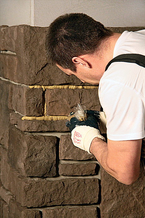

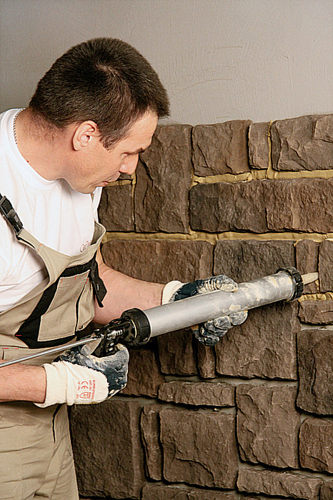

12. После полного высыхания клеевого
раствора приступают к расшивке швов.
Это необходимо для герметизации кладки. Чтобы получить цветную затирку,
краситель добавляют в сухую смесь,
а затем засыпают ее в воду. Швы
заполняют с помощью строительного
шприца-пистолета (12) или специального
кулька для затирки (13), медленно
выдавливая затирочный раствор.
14. Через 40-50 мин, когда затирочный
раствор немного затвердеет,
его разглаживают шпателем или
фигурной лопаткой для расшивки.
Для окончательного выравнивания
и затирки швов необходимо пройти
по ним щеткой средней жесткости.

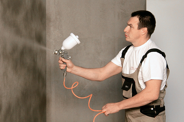

15. После окончательного высыхания кладки ее можно
обработать защитным гидрофобным составом с помощью
распылителя или кисти. Он образует на поверхности
облицовки эластичную полупроницаемую мембрану, которая
защитит декоративный облицовочный камень от влаги,
загрязнений, УФ-лучей, температурных колебаний.

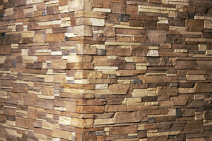

16-18. Декоративный
камень укладывают
с расшивкой (1,5-2
