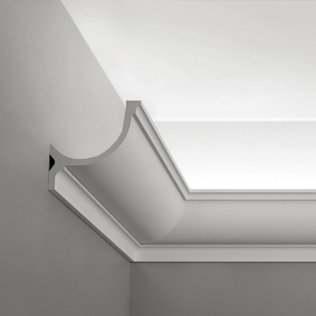

Декор из полиуретана для скрытой подсветки
Перед креплением карнизов для скрытого освещения следует подобрать оптимальное расстояние от потолка до карниза, так чтобы этот зазор оставлял возможность для удобной замены ламп, а также для регулярной уборки пыли. Фото: Orac Decor

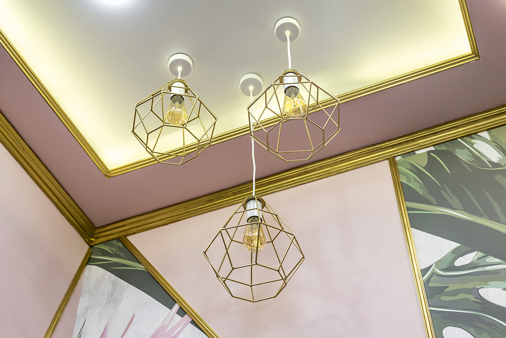

Полиуретан устойчив к колебаниям температуры. Изделия из него отлично чувствуют себя в диапазоне от –60 до 100 °С. Неслучайно карнизы, молдинги и плинтусы из полиуретана часто используют в качестве элементов скрытого освещения. Источником света чаще всего служат люминесцентные лампы и светодиодные ленты. Излучаемый скрытым от глаз источником световой поток отражается от потолка, стен, пола и рассеивается по помещению. Таким образом, можно добиться равномерного распределения света и избежать ослепляющего эффекта. Стоимость карниза для скрытого освещения размером 55 × 57 × 2000 мм — 781 руб.
Классические потолочные карнизы из полиуретана имеют две монтажные поверхности. Для надёжного крепления этих элементов достаточно специального клея. Тяжёлые конструкции дополнительно фиксируют саморезами на время полимеризации клея, чтобы они не сползали вниз. Спустя сутки фиксаторы убирают. У карнизов, предназначенных для скрытой подсветки, вторая монтажная поверхность отсутствует. Это обстоятельство следует учитывать при креплении. Мы рекомендуем фиксировать элементы по единственной монтажной поверхности не только клеем, но и саморезами, c шагом 600 мм, с помощью шуруповёрта. Для скрытой подсветки лучше использовать карнизы с внутренней частью, покрытой фольгой. Такие элементы не просвечивают и оптимально отражают свет.

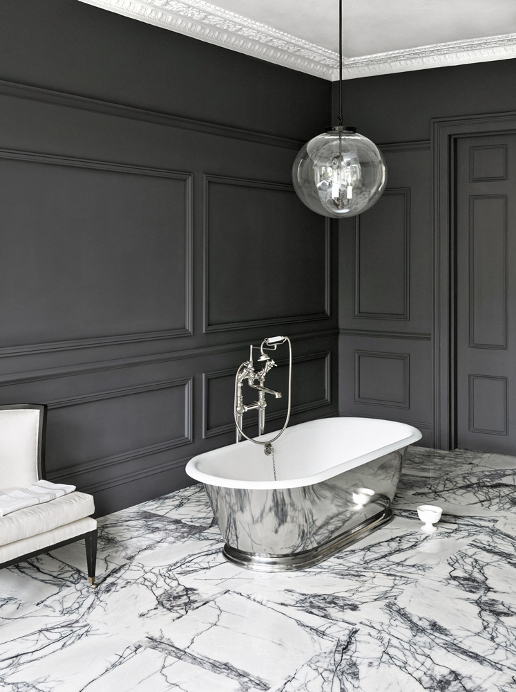

Полиуретан во влажных зонах
Полиуретан абсолютно безразличен к влаге. Декоративные элементы фасадных коллекций применяют для украшения зданий снаружи и без ограничения используют при оформлении ванных комнат, помещений бассейнов, кухонь. Кстати, для последних весьма ценно, что полиуретан не впитывает запахи.
Элементы архитектурного декора из полиуретана, как правило, белого цвета. При их окрашивании в цвет стен действуют небольшой кистью с длинным ворсом, валиком краску наносят на ровные участки поверхности. Фото: NMC
Главное преимущество модели CF1 коллекции Wallstyl ( NMC) — возможность монтажа на старый плинтус. Размеры элемента 110 × × 22 × 2000 мм. Он водонепроницаем, имеет противоударную гладкую поверхность с нанесённым грунтом. Фото: NMC
Жалобы потребителей на то, что через некоторое время декор отваливается или расходятся стыки элементов, обычно возникают из-за естественной усадки новых зданий или неправильного монтажа, а точнее — из-за неправильного выбора клея. Дело в том, что монтажные клеи для изделий из полиуретана различаются по типу основы, в которой растворены действующие вещества. В одних — это водная дисперсия, в других — дисперсия на основе специальных полимеров. При полимеризации клея первого типа влага должна выйти из него. Повышенная влажность в помещении в этот момент замедляет процесс и негативно сказывается на надёжности клеевого соединения. Полимеризация клеёв второго типа, на основе специальных полимеров, происходит, наоборот, за счёт поглощения влаги. Им повышенная влажность не страшна ни в момент проведения монтажных работ, ни после. Именно этот тип клея используют для монтажа фасадного декора.

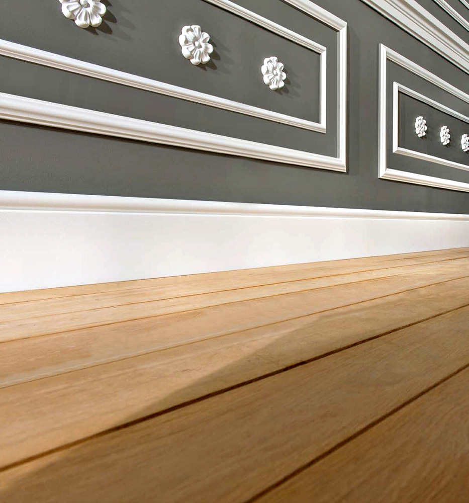

Плинтус помогает оформить линию стыка стены и напольного покрытия. Кроме декоративной он выполняет множество других полезных функций. Во-первых, защищает нижний, наиболее уязвимый участок стены от загрязнений и влаги во время уборки пола. Во-вторых, закрывает технологический зазор между стеной и полом из ламината, паркетной и массивной доски, штучного паркета, линолеума, необходимый для компенсации расширения покрытия при изменениях влажности и температуры в помещении. Одновременно плинтус не даёт скапливаться в этом зазоре грязи, пыли и влаге. Полые плинтусы служат своеобразным футляром для размещения электрических, телевизионных, телефонных кабелей, скрывая их от наших глаз и предохраняя от механических воздействий.
Плинтусы защищают стену от ударов шваброй, щёткой пылесоса, детских игрушек, ножек стульев и т. п. Несмотря на то что изделия из полиуретана водонепроницаемы, для достижения наилучшего результата их следует покрыть краской, которая образует стойкий к мытью слой. Большинство плинтусов из полиуретана продают с нанесённым грунтом, что значительно упрощает следующее за монтажом окрашивание. Фото: NMC
Что касается эстетики, то интерьер комнаты выглядит стилистически завершённым, если подобрать разные элементы архитектурного декора с одним и тем же орнаментом. Неслучайно многие коллекции изделий из полиуретана включают карнизы, молдинги и плинтусы. Но если первые находятся в щадящих условиях эксплуатации, то для плинтусов чрезвычайно важна высокая ударопрочность и способность без особых проблем переносить различные механические воздействия, скажем, во время регулярных уборок.
Высокие плинтусы, а также окрашенные в тот же цвет, что и стены, оптически увеличат высоту помещения. В последнем случае даже элементы сложного профиля не нарушат общей стилистики интерьера.
