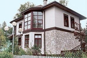

Отделка фасада двумя видами камня естественной формы: цоколь- "Биарритц", стена первого этажа- "Бургундия" Камень вашей мечтыИскусственный камень естественной формы: "Вилладжи" Камень вашей мечтыИскусственный камень естественной формы: "Бургундия" Камень вашей мечтыИскусственный камень естественной формы: "Кварц", "ЭКОЛИТ КОНСОРЦИУМ" Камень вашей мечты DECO STONE
Углы фасада могут быть не только прямыми, но и полукруглыми. Для их облицовки хорошо подходят угловые овальные элементы (слоистый камень) Камень вашей мечты EUROKAM
Комбинирование "камней" различных видов при облицовке фасада: цоколь- камень естественной формы, стены- "кирпич" Камень вашей мечты DECO STONE
Угловые овальные элементы можно использовать не только при облицовке скругленных углов фасада, но и для создания различных декоративных элементов, например колонн, ротонд, клумб, цветников Камень вашей мечтыПиленый искусственный камень: "Салон-де-Прованс" Камень вашей мечты "ЭКОЛИТ КОНСОРЦИУМ"
Даже небольшие детали фасада, выделенные искусственным камнем, способны целиком преобразить общий вид дома Камень вашей мечты "ЭКОЛИТ КОНСОРЦИУМ"
Искусственный камень прекрасно сочетается с деревянными и металлическими элементами и может быть использован для отделки колонн (например, колонн веранды) и даже заборов Камень вашей мечты EUROKAM Камень вашей мечтыFORELAND "Дикий камень"
