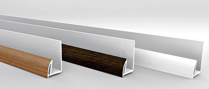

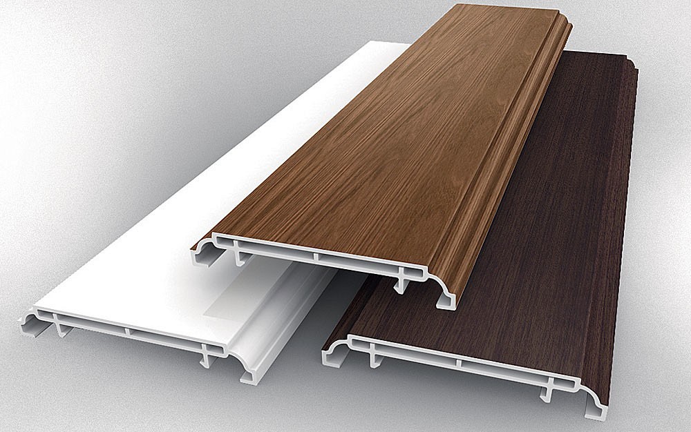

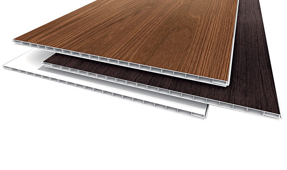

Пластиковые системы и сайдинг — это самый быстрый и дешёвый способ отделки. Системы для внутренних откосов включают в себя стартовый профиль, который приклеивают либо прищёлкивают к оконной коробке, откосную панель (максимальная ширина 1 м) и наличники, позволяющие скрыть стык панели со стеной. Из ПВХ в основном производят изделия белого цвета, но за дополнительную плату и по предварительному заказу их можно ламинировать (услугу оказывает большинство крупных оконных фирм). ПВХ-откосы недороги, очень просто устанавливаются (с помощью всё той же монтажной пены), не трескаются, за ними легко ухаживать. Однако из-за электростатического эффекта поверхности изделия притягивают пыль.
В загородных домах, обшитых сайдингом, оконные проёмы обычно оформляют снаружи тем же материалом, а точнее, специальными ПВХ-профилями, которые представляют собой комбинацию из откосной планки и наличника.

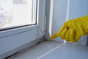

Причины возникновения плесени
Порой на внутренних откосах зимой выпадает «роса» и со временем заводится грибок. Это явление характерно для домов со стенами из материалов с относительно низким сопротивлением теплопередаче (кирпич, бетонные блоки, монолитный железобетон) и без прослойки утеплителя. В толще подобной ограждающей конструкции появляется мостик холода, направленный в обход оконной рамы. Промерзания откосов легко избежать, если правильно выбрать и установить окна — приобрести изделия с широкой (не менее 80 мм) коробкой, а при монтаже располагать окно посередине толщины стены либо ближе к комнате. Вместо этого иногда откосы утепляют, укладывая под отделочными панелями слой минеральной ваты. Но такое решение позволяет лишь замаскировать симптомы. Стена под отделкой может по-прежнему мокнуть, и велика вероятность, что впоследствии весь проём потребует серьёзного ремонта.
