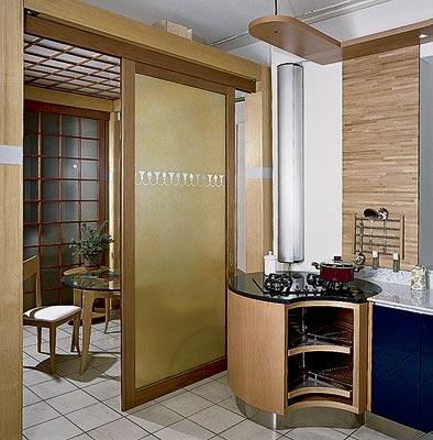

Перегородки - cтационарные и меняющиеся элементы интерьераРаздвижные панели, отделяющие рабочую часть кухни от обеденного стола Перегородки - cтационарные и меняющиеся элементы интерьераПерегородки из дерева и стекла дают одновременно ощущение легкости и тепла в доме Перегородки - cтационарные и меняющиеся элементы интерьераКирпичная перегородка как продолжение стенки камина в деревянном доме Перегородки - cтационарные и меняющиеся элементы интерьераПример использования стеклоблоков при возведении перегородок Перегородки - cтационарные и меняющиеся элементы интерьераПерегородка-стеллаж Перегородки - cтационарные и меняющиеся элементы интерьераГипсокартон - прекрасный материал для возведения перегородок любой формы Перегородки - cтационарные и меняющиеся элементы интерьераПерегородка-ниша из гипсокартона, комбинированная с раздвижной и стационарной светопрозрачными панелями Перегородки - cтационарные и меняющиеся элементы интерьераА Перегородки - cтационарные и меняющиеся элементы интерьераБ Перегородки - cтационарные и меняющиеся элементы интерьераВ Перегородки - cтационарные и меняющиеся элементы интерьераГ Перегородки - cтационарные и меняющиеся элементы интерьераД

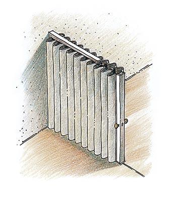

Типы трансформирующихся перегородок:
А - мягкая складчатая (типа занавеса),

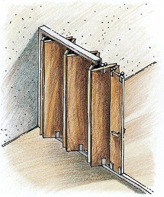

Б - складчатая жесткая одинарная,
В - складчатая жесткая двойная,

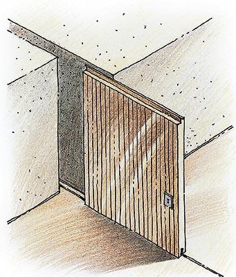

Г - откатная цельная,

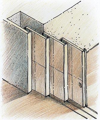

Д - откатная составная Перегородки - cтационарные и меняющиеся элементы интерьераПерегородка-гармошка, отделяющая гардеробную от комнаты

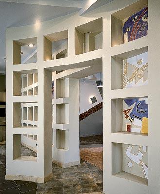

В ряде случаев, например, разграничение гостиной, кухни и столовой эффективно осуществляется открытыми проемами либо прозрачными декоративными металлическими или деревянными решетками, легкими стенками не на всю высоту помещения.

Жесткие складчатые перегородки бывают одинарными (общей длиной до2,5м) и двойными (от8м и более), состоят из деревянных или пластмассовых, глухих или остекленных полотен высотой 2,5-3 м, шириной 250-600 мм, соединенных между собой и с вертикальными стойками рояльными петлями или даже полосками кожи, тесьмой. Они имеют верхние или нижние ходовые ролики, находящиеся посередине каждого основного щита, что позволяет им поворачиваться при движении. По краям устанавливаются две глухие полустворки, на которые крепят ручки, а при необходимости- замок и шпингалеты.
Весьма рационально применение современных трансформирующихся откатных перегородок (вроде створок в шкафах-купе). Откатываются они обычно отдельными, на всю высоту перегородки, панелями шириной 800мм и более вдоль своей плоскости, то есть по прямой. Взависимости от расположения роликов различают перегородки подвесные (вверху) и опорные (внизу). Впоследнем случае направляющие делают в заглублении пола (глубиной около 50мм). После открывания такое заглубление-паз лучше временно заложить рейкой заподлицо с уровнем пола. При небольших (коротких) конструкциях паз можно закрыть полосой толстой резины, прогибающейся под нижним роликом.
Составные панели двигаются параллельно друг другу по направляющим и в сложенном состоянии хранятся в специальных кассетах-пеналах.
