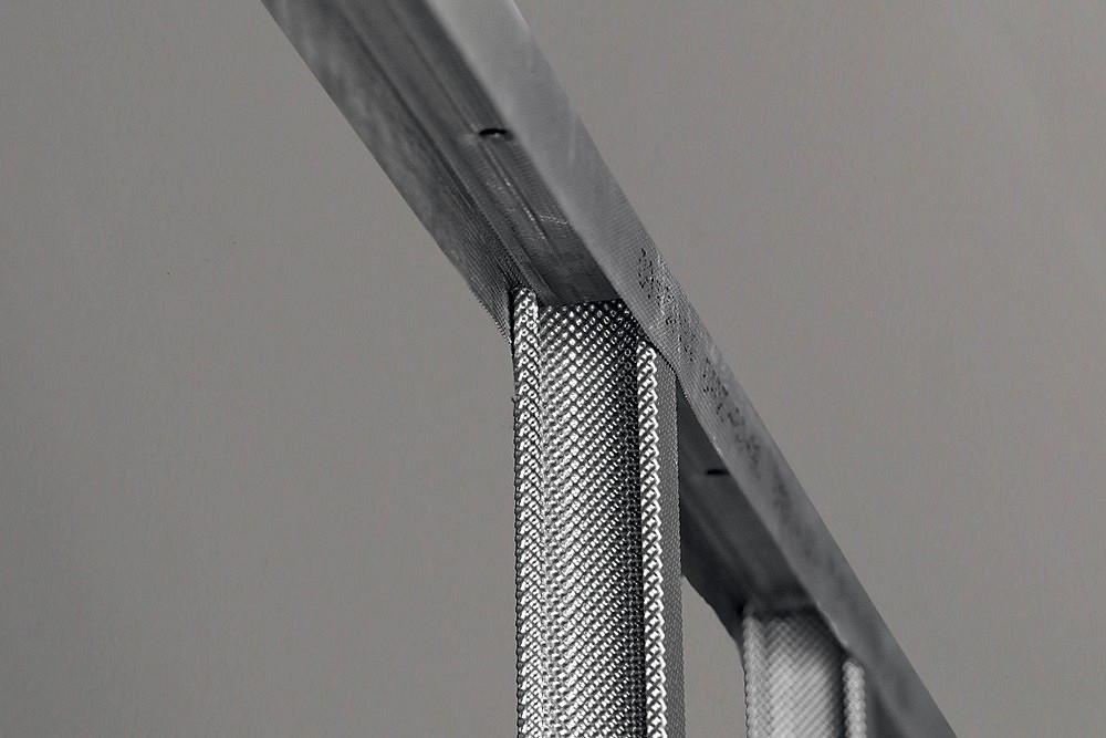

Сегодня под каркасными подразумевают в основном конструкции из стальных оцинкованных профилей и гипсокартонных листов (ГКЛ).
Перегородку из ГКЛ можно собрать в разных конструктивных вариантах, но чаще всего реализуют простейший: одинарный каркас из профилей 50 × 50 мм, обшитый одним слоем гипсокартона с обеих сторон.

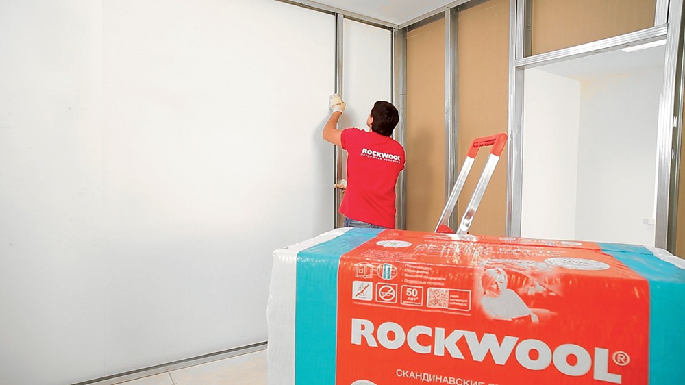

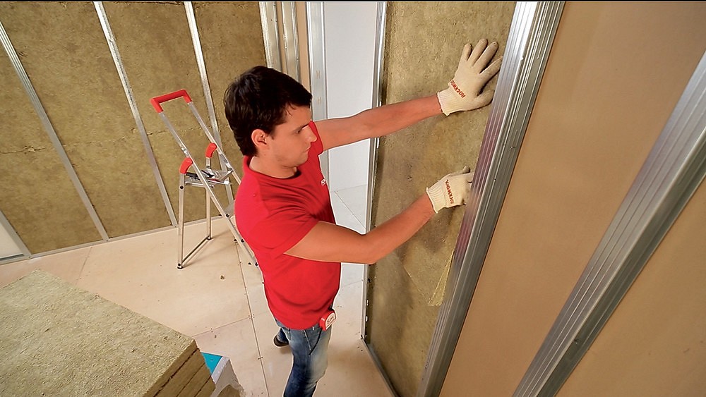

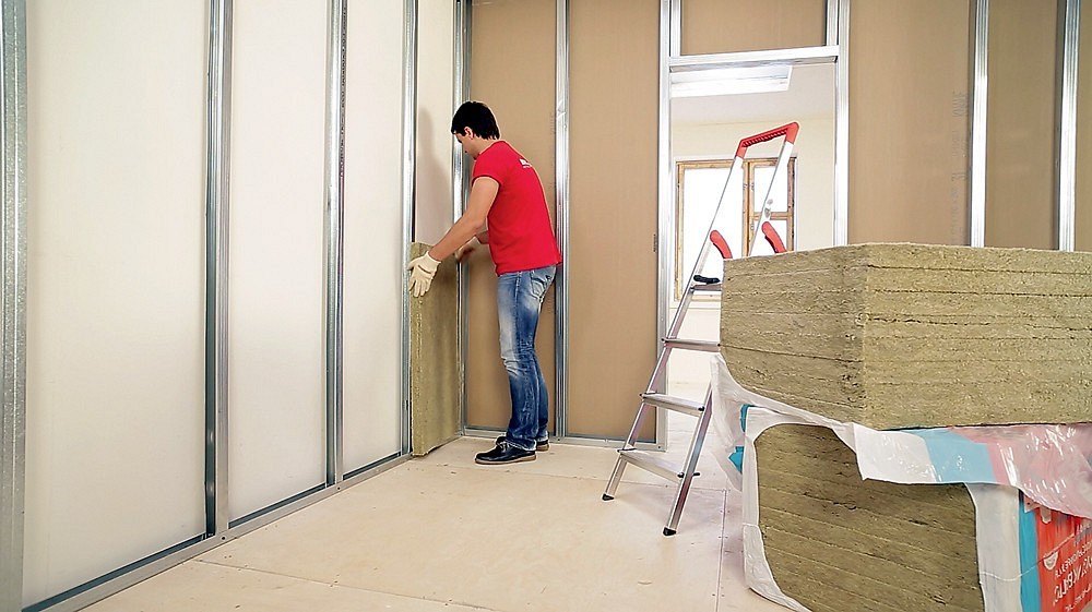

Заполнение пустот эффективными шумопоглощающими материалами, например «АКУСТИК БАТТС» (Rockwool) или «Шуманет-БМ» (Acoustic Group). За счёт высокой плотности (35–40 кг/м3) и хаотичной ориентации волокон они повышают звукоизоляцию на 12–14 дБ (при толщине 50 мм).

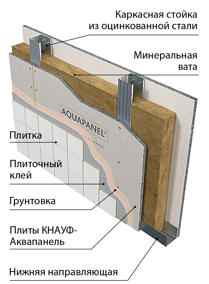

Фото: КНАУФ. Устройство стены санузла

В санузлах и кухнях могут отсыревать обшивка и корродировать детали каркаса (в особенности примыкающие к полу). Поэтому направляющие и концы стоек имеет смысл обработать защитным составом (свинцовым суриком, эмалью Hammerite). Со стороны источника влаги следует обшить каркас специальными материалами.

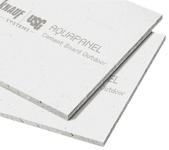

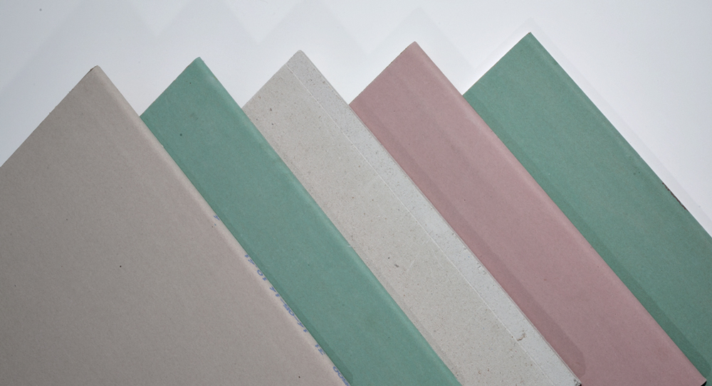

Для кухни подойдут влагостойкие гипсокартонные и гипсоволокнистые листы (например, КНАУФ-Суперлисты). Для санузла оптимальна система на базе цементных КНАУФ-Аквапанелей (от 600 руб. за 1 м²), включающая в себя специальные шпаклёвку, грунтовки и клей для швов. Аквапанели прочнее и долговечнее, чем ГКЛВ, а работать с ними почти так же просто. Бюджетная альтернатива материалам на цементной основе — стекломагнезитовые листы (СМЛ). Они не менее долговечны, стоят от 320 руб. за 1 м² (при толщин 12 мм); следует приобретать только маркированную продукцию класса премиум: более дешёвые листы при намокании выделяют соль, что может вызвать коррозию деталей каркаса.
Ещё один вариант — сэндвич-панели из экструдированного пенополистирола с армированным цементным покрытием, например Ruspanel RPG. Этот материал — хороший тепло- и пароизолятор, но стоит он недёшево — от 850 руб. за 1 м² (толщина 20 мм).
Внутренние полости перегородки заполняют матами из базальтовой или стеклянной ваты. Чтобы они не отсыревали, необходимо тщательно уплотнить сантехническим герметиком стыки листов обшивки и места их примыкания к полу и потолку.
Фото: «Сен-Гобен», Rockwool. Современные тепло- и звукоизоляционные материалы не дают усадки на протяжении всего срока службы (не менее 50 лет)

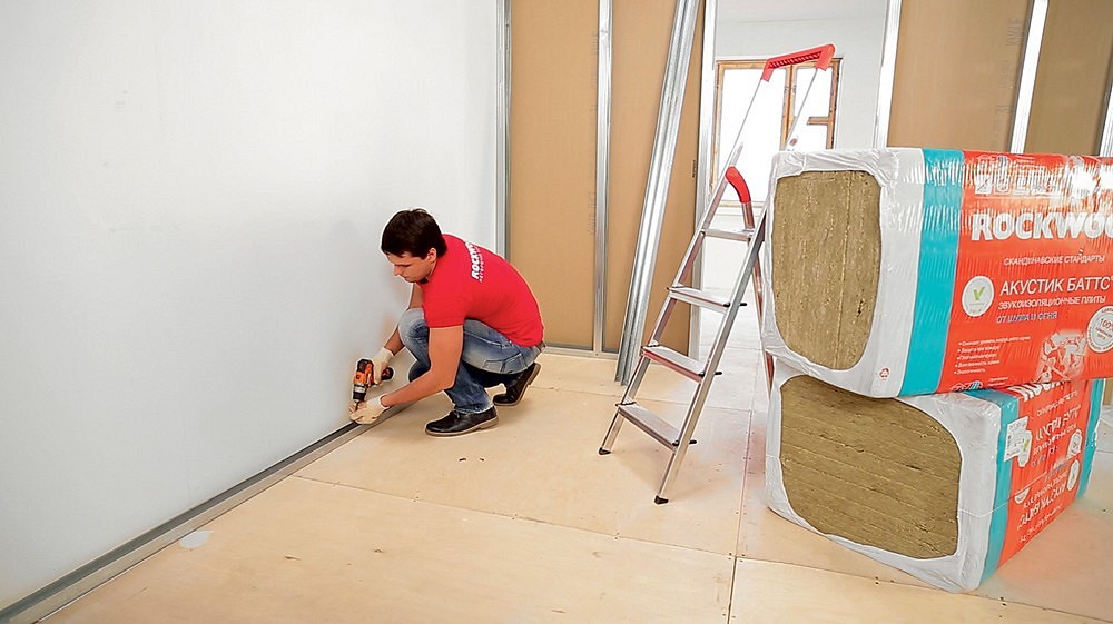

- Перегородку монтируют в ходе отделочных работ, когда закончены основные мокрые процессы, в зимнее время — при включённом отоплении. Перед началом работ ГКЛ необходимо выдержать в помещении не менее суток. Нижнюю направляющую каркаса крепят к стяжке пола, а не к покрытию.

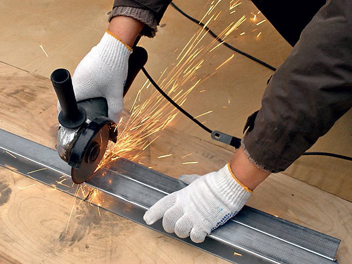

- Каркас следует собирать из стальных оцинкованных профилей толщиной не менее 0,55 мм, для обшивки выбирают листы толщиной 12,5 мм. Допускается также применять сухие деревянные бруски, сращённые по длине на микрошип.

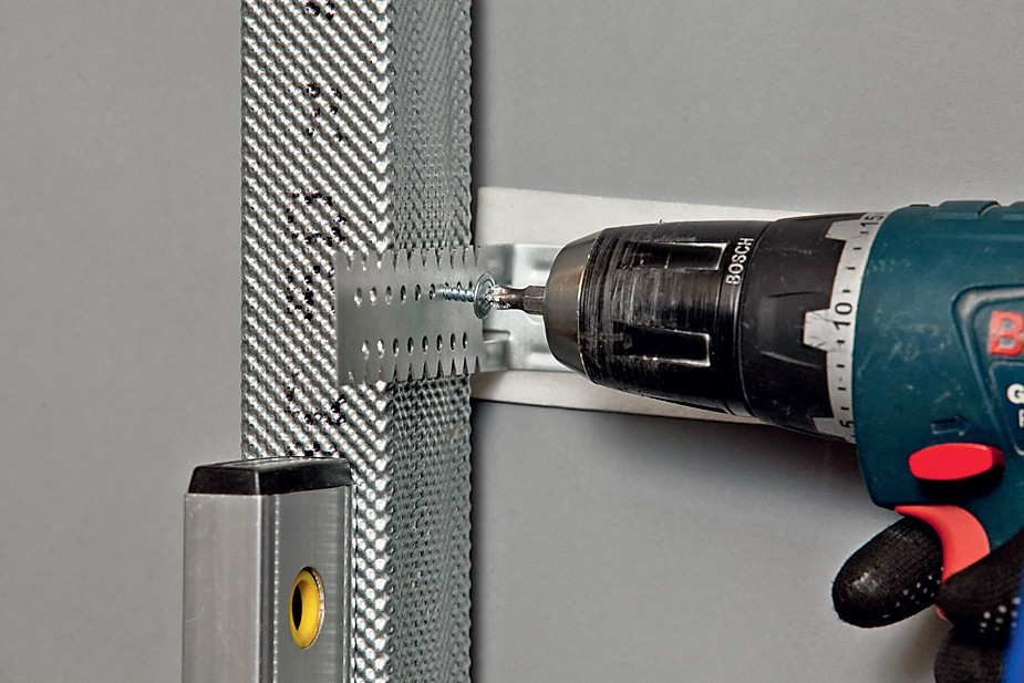

- Для защиты от структурного шума в местах примыкания профилей к полу, стенам и потолку желательно предусмотреть упругие прокладки, например из пенополиэтилена или технической пробки.

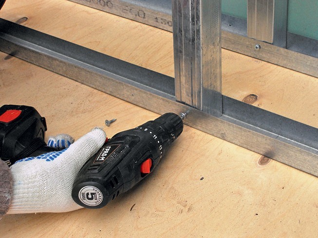

- Стоечные профили необходимо располагать с шагом 600 мм, а крепления направляющих к полу и потолку — с шагом не более 1 м.

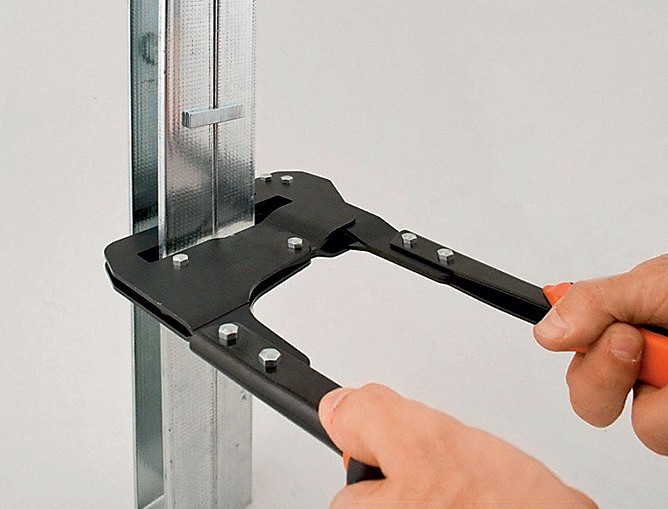

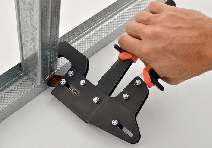

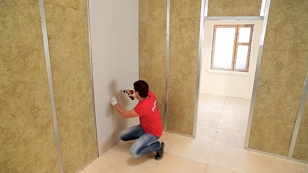

- Каркас собирают с помощью специального инструмента — просекателя. (Шляпки саморезов не позволяют прочно прижать лист к профилям, из-за чего образуются неровности и зазоры.)

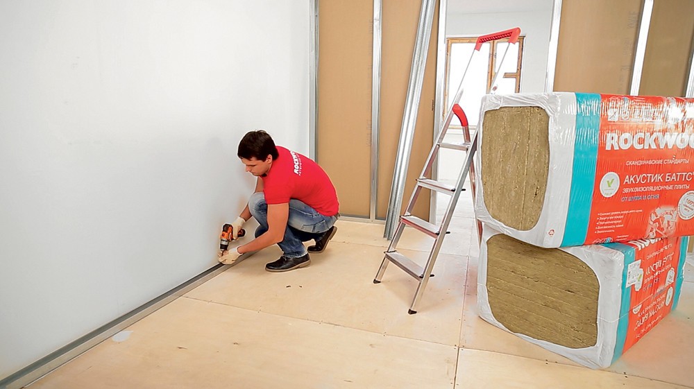

- Листы крепят саморезами с шагом 250 мм с помощью шуруповёрта с регулировкой глубины завинчивания, утапливая головки на 1 мм. При многослойной обшивке соблюдают перевязку стыков ГКЛ.

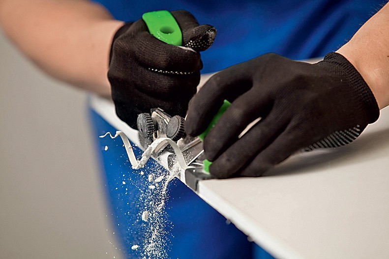

- На стык продольных кромок листов наносят тонкий слой безусадочной шпаклёвочной смеси, например КНАУФ-Фуген или weber.vetonit JS, вдавливают в него бумажную армирующую ленту, а затем, по прошествии примерно 12 ч, шпаклюют повторно (при полукруглых кромках можно обойтись без ленты). С обрезных кромок коротких сторон перед монтажом снимают фаску под углом около 20° на глубину около 8 мм и затем шпаклюют стыки с армированием лентой. Без ленты допускается шпаклевать лишь стыки полукруглых кромок (ПЛУК). Использовать серпянку специалисты не рекомендуют.

Фото: КНАУФ. Для КНАУФ-Аквапанелей используют особый клей и цементную шпаклёвку
