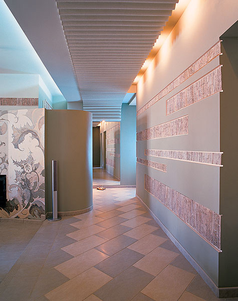

Отправляясь спать, вы левой рукой тушите свет в гостиной, правой- зажигаете в спальне. Никаких лишних перемещений Пусть дом «поумнеет»-2Merten

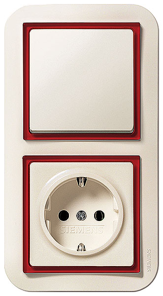

Переключатель, объединенный в одной сборке с электророзеткой, пригодится как в ванной, так и в спальне Пусть дом «поумнеет»-2Авторы проекта А. Ершов,Н. Арбелидзе,В. Рудов

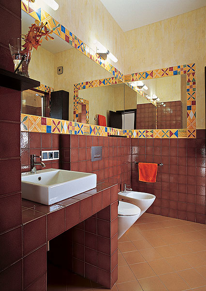

Проходные выключатели в ванной удобны: яркие лампы можно на время бритья включить одним- прямо над раковиной, а выключить вторым- установленным около входной двери Пусть дом «поумнеет»-2Merten

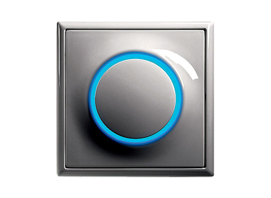

Светодиодная индикация поможет разобраться, в каком положении находится переключатель, и быстрее найти его в темноте Пусть дом «поумнеет»-2ABB

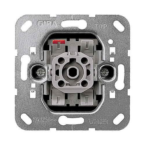

Механизм проходного выключателя Gira (специалисты фирмы предпочитают называть его универсальным) Пусть дом «поумнеет»-2Merten

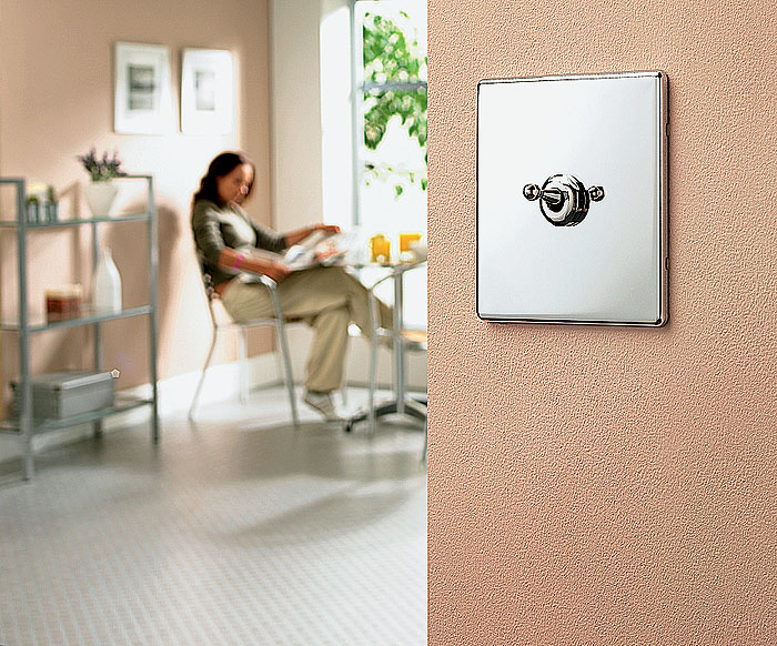

Переключатель-тумблер MK Electric Пусть дом «поумнеет»-2Siemens

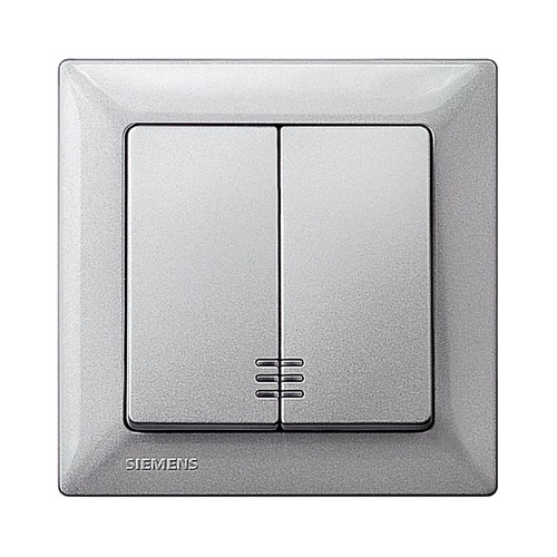

Двухклавишный переключатель Siemens Пусть дом «поумнеет»-2Jung

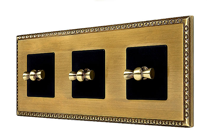

Три проходных поворотных переключателя из новой коллекции Toledo (Fede) в одной рамке Пусть дом «поумнеет»-2 Simon

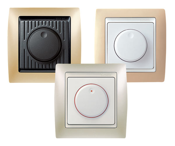

Варианты декорирования поворотных и сенсорных диммеров Simon Пусть дом «поумнеет»-2Дизайнер К. Ремарчук при участии архитектора В. Богомолова

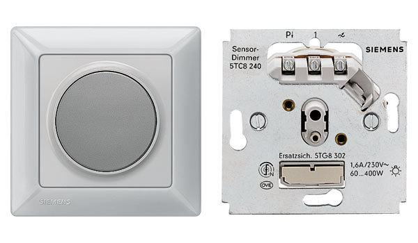

Внешнее оформление и механизм сенсорного диммера Siemens Пусть дом «поумнеет»-2JungПусть дом «поумнеет»-2SiemensПусть дом «поумнеет»-2 Berker

Как они устроены? Проходные выключатели на самом деле таковыми (то есть выключателями) не являются. Это скорее переключатели, хотя по внешнему виду- самые обычные выключатели. Все дело во внутреннем устройстве. Если обыкновенный одноклавишный выключатель имеет только два контакта, то одноклавишный проходной- три. Зачем лишние контакты? В предлагаемой схеме фазный проводник на пути к лампочке разрывает не один, как обычно, а два проходных выключателя, соединенные двумя проводниками. Врезультате, комбинируя положение переключателей, вы можете замкнуть одну или другую линию либо обесточить обе. Это и позволяет включать-выключать свет любым из двух приборов.

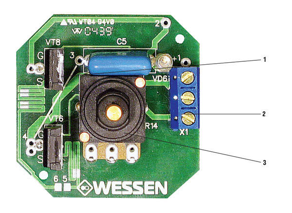

Пусть дом «поумнеет»-2Wessen1.Полевые транзисторы, прикрепленные к монтажной пластине с применением теплопроводной пасты
2.Терминал для присоединения проводов, снабженный пластинами, предотвращающими их пережатие
3.Переменный резистор, оснащенный «трещоткой» для обеспечения восприятия процесса регулирования
