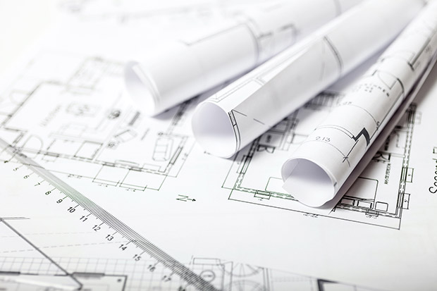

Архитектор Галина Горох:Базовым этапом проектирования является анализ участка под будущее строительство: геология участка (грунтов и уровня залегания грунтовых вод), рельеф, подведение коммуникаций, ориентация площадки по сторонам света, подеревная съемка (если есть взрослые и ценные насаждения).
После того как были учтены все особенности покупаемой или уже имеющейся земли, можно переходить к составлению картины будущего дома.
Архитектор Галина Горох:Что касается архитектуры дома, то здесь важен учет контекста среды, — на природе или в поселке находится участок. В поселке, как правило, бывают ограничения на тип коттеджа и требуется соблюдение «фирменного стиля». Если же ограничений по архитектуре нет, то все зависит от пожеланий заказчика и фантазии архитектора.

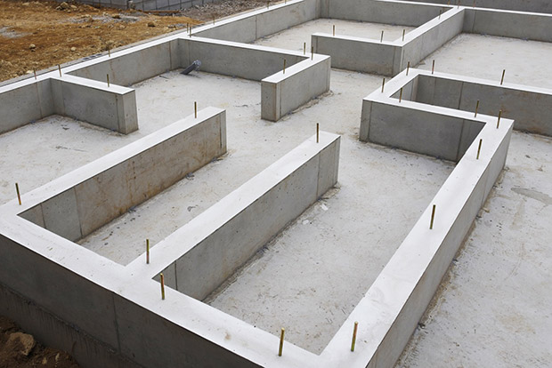

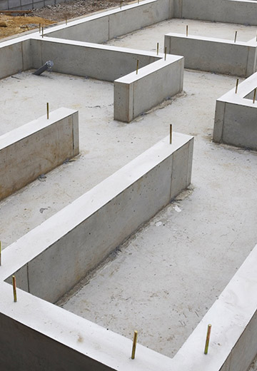

После того как вы окончательно определились, где встанет будущий дом, начинаются земляные работы. Вначале нужно вырыть траншеи для водопровода и канализации. Их укрепляют и проводят трубы. Трубы утепляют, чтобы их не разорвало зимой.
Далее роют котлован для фундамента, на его дно укладывают слой щебня, устанавливают арматуру — на ней будет держаться бетон. Затем всю конструкцию сверху заливают бетоном и ждут минимум месяц, пока он осядет и просохнет. Если дом легкий, например, деревянный и одноэтажный, можно обойтись столбчатым фундаментом.
Архитектор Галина Горох:В нашей климатической зоне фундамент следует начинать строить в конце апреля, коробку дома — летом и осенью, а кровлю возводить в марте, когда наименьшее количество осадков. Но потепление в эту зиму, когда практически не было отрицательных температур, позволило строить весь зимний период, а март, как мы видим, дождлив. Поэтому в настоящее время нужно исходить из климатической ситуации.

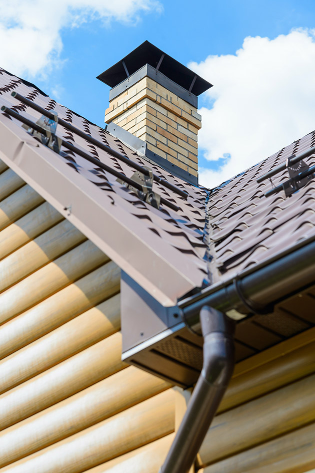

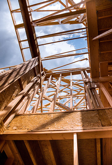

На этом этапе вам предстоить выбрать, сколько скатов будет у крыши. Он может быть один, такую крышу сделать проще и дешевле всего, но тогда у постройки не будет чердака или мансарды. Двускатный вариант самый популярный: он практичнее и строится не намного сложнее односкатного. Трех- и четырехскатные крыши выглядят интереснее и позволяют получить больше пространства для чердака, там можно будет оборудовать еще одну жилую зону. Но и строятся они с большим количеством элементов, сложнее и дольше.
В итоге крыша будет состоять из следующих слоев:
- Чистовая подшивка.
- Нижняя обрешетка
- Пароизоляция. Для нее можно использовать пароизоляцию ROCKWOOL для кровель, стен, потолка с внутренней («теплой») стороны утеплителя.
- Утеплитель. ROCKWOOL СКАНДИК подходит для скатной кровли и позволяет произвести утепление в один слой.
- Стропилы
- Гидро-ветрозащитная мембрана ROCKWOOL для кровель.
- Верхняя обрешетка.
- Кровельное покрытие.

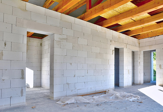

Перед началом возведения обрабатывают все деревянные материалы антисептиком. По периметру стен укладывают и закрепляют мауэрлат — это брус или бревно, которое станет опорой для стропил. Устанавливают каркас крыши и усиливают его: для этого используют стойки, подкосы и затяжки. Следующим шагом станет гидроизоляция и проведение вентиляционных труб. Затем проводится обрешетка и монтаж кровли.
В первую очередь, определить, как будет выглядеть дом. От этого зависит и конструкция стен, и тип теплоизоляции, и технология работ.
Тип теплоизоляции стен сильно зависит от конструкции, в которой он используется, а она, в свою очередь, связана с типом отделки.

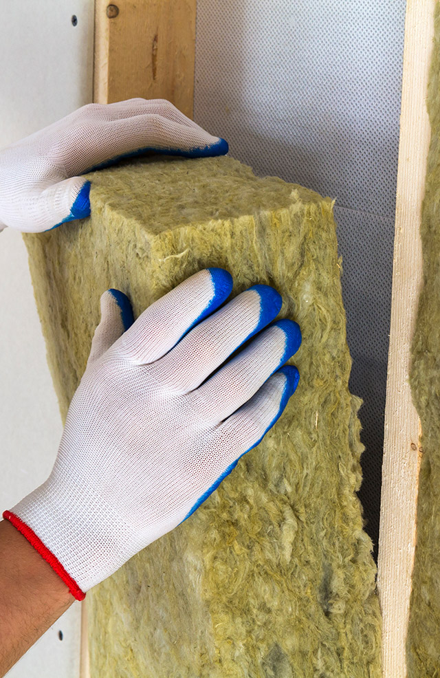

- Если речь о каркасных стенах или стенах с отделкой сайдингом (вагонка, имитация бруса, блок хаус), применяют мягкий и упругий материал и устанавливают его в распор в каркасе без нагрузки.

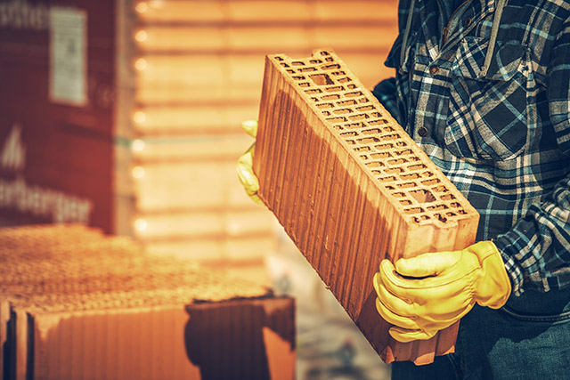

- Если дом построен из кирпича, применяют технологию слоистой (облегченной) кладки. Утеплитель устанавливают на связях, которые соединяют внешнюю кладку и внутреннюю стену. Он должен быть жестче, чем в первом случае.
- Для стен со штукатуркой (оштукатуренного монолитного здания) применяют наиболее жесткие изоляционные плиты.

Утепление каркасных конструкций (полы и перекрытия по лагам, каркасные стены и стены с отделкой сайдингом, скатная кровля) наиболее простое. Стойки каркаса размещают так, чтобы ширина плиты из каменной ваты была на 10-20 мм больше свободного расстояния между ними (создать распор). Материал размещают так, чтобы не образовывалось швов на стыке плит более 2 мм. С холодной стороны каркаса размещают ветрозащиту, с тёплой — пароизоляцию (главное, не перепутать). Слоистая кладка требует большого навыка по выполнению каменных работ, а штукатурный фасад — навыка по ровной штукатурке.

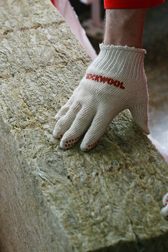

Плиты из каменной ваты довольно легки для раскроя. Его можно осуществлять строительным ножом со сменными лезвиями, специальным ножом для минваты или ножовкой с мелким зубом (для жёстких плит).

Плотность характеризует только объемный вес материала и более ничего. Используется при определении массы материала, например, на 1 м2 поверхности, и не связана линейно ни с теплотехническими ни с физико-механическими свойствами. Теплопроводность — основное теплотехническое свойство утеплителя. Для физико-механических свойств (прочностных) основной параметр зависит от области применения материала. Так, для пола под стяжку важна прочность на сжатие, для штукатурного фасада — прочность на отрыв слоев.
