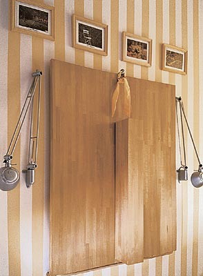

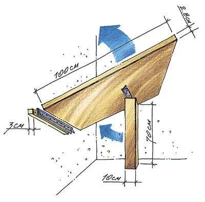

Обеденный стол, также самодельный, прикрепляется к стене рояльными петлями и легко откидывается вверх, когда на кухне становится слишком тесно. Так же удобно, как и столешница, сконструирована ножка стола: она автоматически опускается, как только он будет прислонен к стене и привязан лентами к специальному крюку.
Вот таким образом обеденный стол плотно примыкает к стене: он откинут кверху, ножка опущена. Висящие на стене лампы также способны менять положение в зависимости от вашей потребности в свободном пространстве.
Материал: клееные буковые панели толщиной 18 мм. Сперва просверлите в спинке отверстия (25 мм в диаметре). Выпилите три ножки-перегородки и сзади сделайте на них небольшой скос (чтобы спинка диванчика была слегка наклонной). Закрепите перегородки клеем и винтами на нижней стороне сиденья. Спинку привинтите к перегородкам и сиденью таким же образом.
Материал для столешницы: клееная буковая панель толщиной 30 мм. Сперва прикрепите упорный брус к стене. Закрепите рояльную петлю и привинтите ее к упорному брусу. Квадратную ножку (бук, 10x10 см) прикрепите к короткой рояльной петле под столешницей. Чтобы закрепить откидную столешницу лентой, привинтите к стене крюк-держатель.

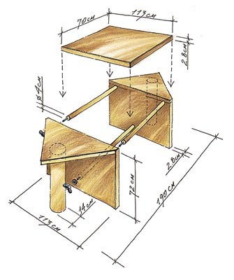

Материалы, необходимые для работы: панель из клееного дерева толщиной 280мм, 3деревянных стержня, 6винтов с барашками и т.д.
Сперва следует привинтить ножки стола между треугольными пластинами. Затем уравнять прямоугольные пластины по длине ножек (14см в диаметре), склеить под прямым углом и завинтить. Вкачестве поддержки для вставной доски и кронштейнов используются три деревянных стержня (4см в диаметре), равных по длине вставной доске. Закрепить их можно с помощью прямых винтов с «барашками» на концах. Положение стержней позволяет просверлить насквозь вертикальные доски. Стержни вставьте в пазы и слабо закрутите «барашки» с обеих сторон. После этого вставьте дополнительную доску и крепко заверните болты.

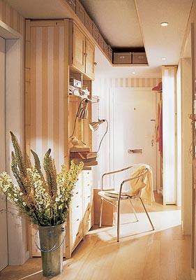

Типичная прихожая: много дверей и недостаточно места для мебели и аксессуаров. Однако даже здесь можно оптимально использовать компактную мебель, не загромождающую помещение.
Вся мебель, от обувного шкафчика до телефонного столика, имеет строго рассчитанные габариты и тем самым оставляет удивительно много свободного пространства в прихожей. Например, полка со шкафчиком наверху глубиной 40см оборудована выдвижными ящиками. Подобную конструкцию имеет и гардероб глубиной 24см слева от входа. Анапротив него осталось место для обувного шкафчика глубиной 18см.
Обувной шкафчик глубиной до 18см из цветной лакированной или оцинкованной жести легко размещается даже в тесной прихожей. На его откидных полках можно свободно разместить до24пар обуви.
Система полок из лакированной сосны предполагает более десяти вариантов монтажа. Открытые и закрытые элементы можно комбинировать практически без ограничений.
Одно из преимуществ такой системы полок- простой монтаж: на опорах, в пазах закреплены металлические кронштейны, на которых лежат днища полок с желобками на обратной стороне. Дверцы могут быть отделаны металлическими пластинами, шпоном или плетением из ротанга и закреплены в раме, которая привинчена непосредственно к опорам. Опоры в свою очередь служат каркасом, в который вставлены панели из клееной фанеры, оклеенные обоями.

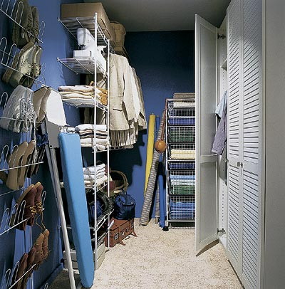

Гардеробная в спальне
Желание иметь просторную гардеробную вполне осуществимо и может стать реальностью даже в небольшой спальне. Имеющийся платяной шкаф служит разделителем пространства. Его задняя стенка оборудована дополнительными дверцами, открывающимися в обе стороны и декорирована панелью из обработанных досок (вагонки) высотой до потолка, отделяющей спальную зону. Благодаря такой конструкции спальня освободится от ненужной мебели и приобретет уют и некоторую камерность.
При взгляде на эту гардеробную легко убедиться, что ее площадь, образуемая шкафом с решетчатыми дверями, задняя стенка которого закрыта перегородкой из декоративной вагонки, может быть использована значительно
рациональнее с помощью системы открытых полок из прочной металлической сетки. Гардеробная приспосабливается к вашим потребностям за счет большого количества составных элементов. Вней присутствуют сетчатая полка на колесиках с направляющей рейкой, настенные полки для ботинок и галстуков, напольная вешалка для одежды с чехлом, гардеробные крючки, корзинки для белья. Все можно быстро и удобно разместить и упорядочить. Итогда полезная площадь гардеробной будет использована максимально рационально.
Для обустройства гардеробной как нельзя лучше подойдет система полок из металлической сетки, которые легко крепятся на настенные и опорные стержни.

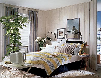

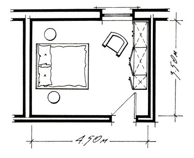

Раньше. Спальня обставлена традиционно, по общепринятым канонам:
с одной стороны кровать, напротив платяной шкаф и между ними много свободного пространства.

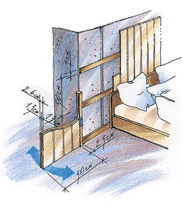

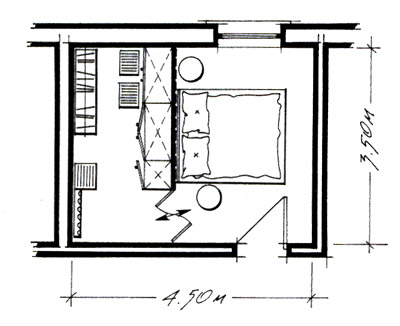

Теперь. Шкаф теперь стоит спинкой к кровати и закрыт декоративной панелью из вагонки, он отделяет гардеробную от спальни. И для кровати остается достаточно места.
К задней стене платяного шкафа горизонтально прикрепляются еловые рейки- обрешетка для вагонки, которая прибивается к ней вертикально от пола до потолка. Дверь, открывающаяся в обе стороны и состоящая из двух деревянных панелей, также обшита вагонкой. Дверные шарниры монтируются с помощью вертикальных планок, которые прикреплены к шкафу и стене.
